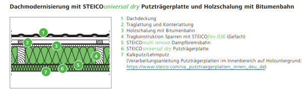

    Ich verstehe es voll und ganz was du meinst. Aber das Dach neu decken lassen, wäre aus mehreren Gründen Aktuell nicht möglich.
    Kleiner Zwischenruf, das Haus ist aus Ende der 60er, die Dacheindeckung ist aus den 90er.
    Die Möglichkeit, die Tikonteroga von Steico vorgeschlagen hat, wäre ja 1 zu 1 umsetzbar. (sofern ich diese komischen Platten entferne)
    Ich würde somit ja eine Luftschicht (Wahrscheinlich um 40mm hoch) bilden, die jetzt nicht richtig vorhanden ist.
    Und könnte dann alles wie vom Hersteller vorgeschlagen übernehmen, oder würde hier etwas gegensprechen?

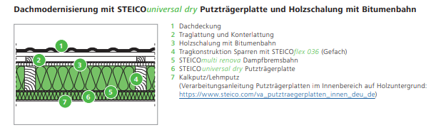

    Schau dir mal Seite 30 im Steico Planungsheft Dach Modernisierung an. Das wäre vielleicht eine Option, wenn du diese sogenannten "komischen Platten" nicht entfernst. Man müsste halt prüfen, ob dein Fall dem dargestellten Fall entspricht.

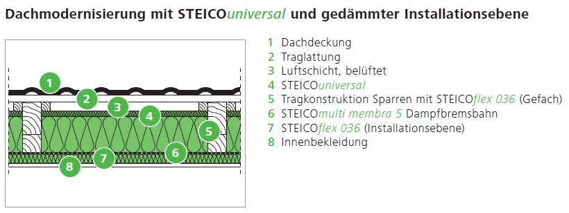

    Die Variante hatte ich mir auch angesehen, Problem ist das bei mir keine Konterlattung vorhanden ist und hier Bedenken bezüglich der Hinterlüftung geäußert wurde. (So habe ich es zumindest verstanden)
    Das die vorhanden Platten bei mir als zweite wasserführende Ebene funktionieren, haben sie ja die letzten 30Jahre bewiesen. Aber ich verstehe den Einwand, das wenn ich jetzt alles dicht mache, die Hinterlüftung sich verschlechtert.
    Darum würde ich wohl auf die von dir zu erst vorgeschlagene Variante (Seite 26/27) gehen und wie dort abgebildet eine zweite wasserführende Ebene und Hinterlüftung herstellen.

    Naja. Wenn ich mir dein Foto so angucke, ist das keine wasserführende Ebene, weil das Wasser an der Dachlatte stehen bleibt und dann in die Platte zieht.

    Du wirst hier keinen Rat bekommen, der dir zu 100% zusagt. Ich an deiner Stelle würde das Dach abnehmen, die Platten entfernen, USB verlegen, Konterlattung, Traglattung und dann wieder eindecken. Das ist die Variante die zu 100% funktioniert. Alles andere ist Rechnerei und vor allem Schönrechnerei.
    Wenn du eine Lüftungsebene einbaust. fehlt dir später die Dicke an Dämmung. Du brauchst mindestens 2 cm freien Luftraum, das bedeutet, du solltest die Dämmung mindestens 3-4 cm dünner wählen und dabei ist es egal ob mit MDF-Platte oder ohne.

    Habe nun ein kurzes Erstgesräch mit einem Zimmermann gehabt und mein Vorhaben wird sich jemand in ca. 1-2 Wochen ansehen.
    Das Dach erneuern wäre das Beste aber es sei seiner Meinung nach noch zu schade. Vorallem weil dann 50-60t€ fällig wären.
    Den Vorschlag mit der Herstellung der 2. Wasserführenden Ebene sei nicht perfekt, aber zwecks Hinterlüftung der Dacheindeckung eine gute Wahl.
    Wie ich genau aussehen muss, soll ich mit seinem Vertreter vor Ort durchgehen.
    Ja die Dicke der Dämmung wird leiden aber ich komme selbst bei ca. 20-30mm Hinterlüftung plus der offenen 22mm Platte
    (an die ich mit der Dämmung ran soll) und 180mm+30mm Dämmung immernoch auf ca. 0,173W/(m²K). (jetzt irgendwo bei 3-4W/(m²K)
