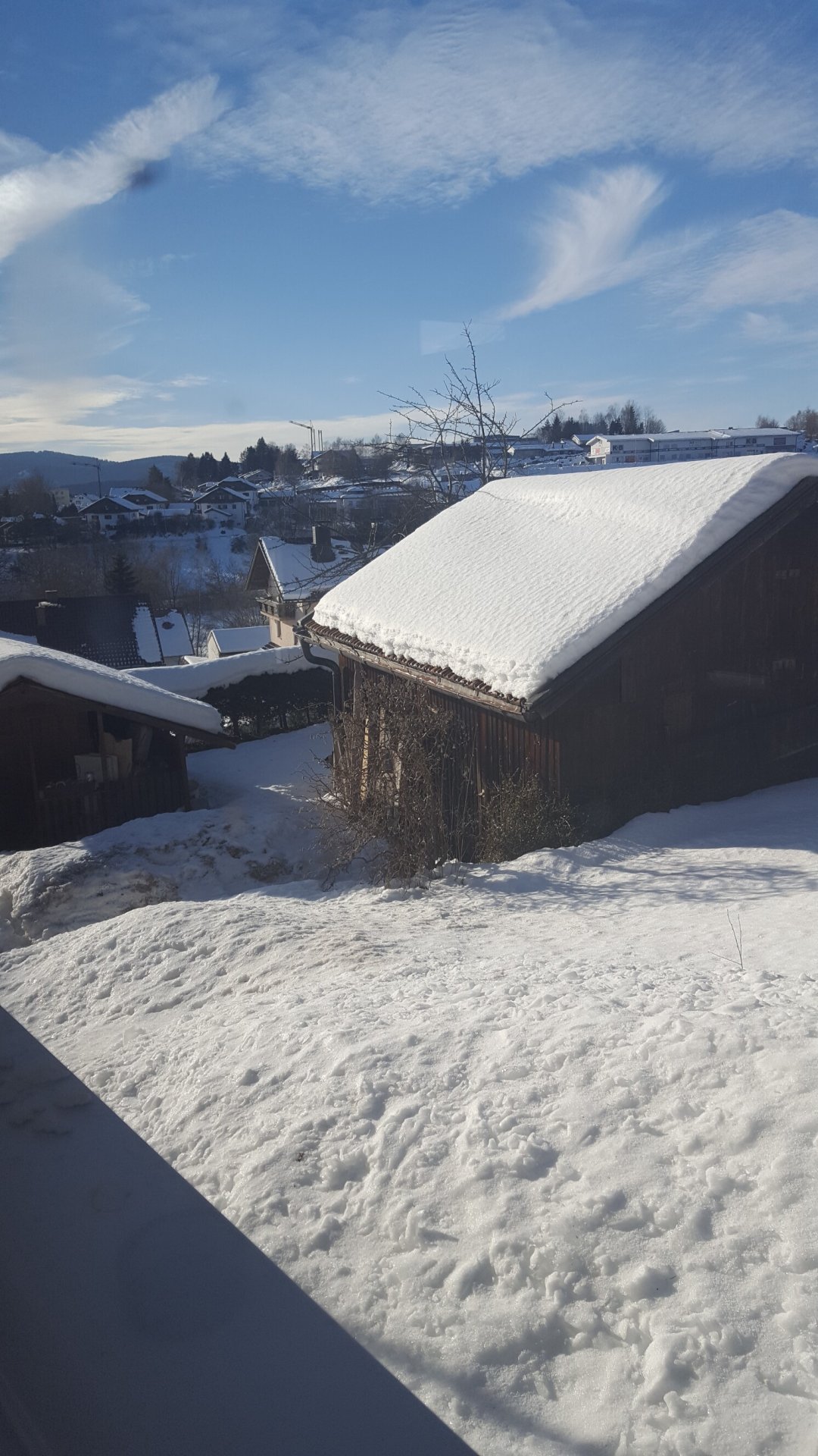

    Mahlzeit!
    Plane dieses Jahr eine Garage für meine Oldtimer zu bauen.Vom Plan her ist alles soweit fertig und mit dem Landratsamt abgestimmt (genehmigungsfrei)
    Die Außenmaße betragen 9.00x5.50m
    Dachaufbau Satteldach mit ca 40° , Dachziegel.
    Überbrückbare Distanz (innenabstand wand-wand) sind 5m.Wände werden gemauert mit Ringanker.
    Reicht es 2 Fußpfetten zu legen und dann oben die Sparren zusammenzuzapfen bzw mit einer Zange ganz oben?
    Da ich oben knappe 2m habe in der mitte hätte ich gerne im Firstbereich keinen Steher ,um den Dachboden begehen zu können (und in der Garage auch nicht gerne) .Kenn mich leider nur mit Beton und Mauerwerk aus :)
    Vielen Dank

    Das reicht, den Abbund rechnet Dir jeder Zimmermann.

    Direkt an der Grenze? Mittlere dachhöhe <3m?
    Es kann zu Probleme mit Nachbarn geben wenn grenzbebauung...

    An der Grenze ,ja.Mittlere Wandhöhe bis Dachhaut 3m. (Bis zu einer Dachneigung von 70 Grad ist die Dachhöhe nicht von Bedeutung).Dachüberstand bis 1.50m.
    Bis 50qm darf hier an der Grenze gebaut werden , ohne Genehmigung und Einverständnis des Nachbarn.Auch direkt an die Grenze.Bis auf eine Länge von 9m (Die 9m zählen für ALLE grenznahen Gebäude (näher als 3m an der Grenze) auf dem gesamten Grundstück)
    War schon mit den Plänen beim Landratsamt und passt alles.So wie ich geplant habe ist es Verfahrensfrei ,ich darf einfach loslegen.

    Ja das ist klar,aber bei meiner Lage (Hanglage mit Aufschüttung) nicht nötig.Sieht eh nur den Zaun und Giebel :)
    Aber berechtigter Einwand , bei flachem Gelände würde ich auchs machen.
    Das jetztige Gebäude (rechts am Foto) wird weggemacht und rutscht 2m nach "vorn" an den Zaun.Der Nachbar ist das Hausdach was unten links sichtbar ist
