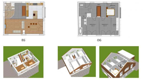

    Wir sind momentan auf Ideensuche für unser Haus und stellen uns die Frage ob/was gegen einen Giebel auf der "langen" Seite (ca 11m) bzw einen First auf entlang der kurzen Seite (ca 9m) spricht.
    In unserem Fall könnte man das Haus dann viel geschickter an der Giebelseite verglasen und schöner (Richtung Süd-Westen) ausrichten und der "lästige" Kniestock würde an die kurzen Seiten verbannt.
    Also: was spricht dagegen / warum baut fast niemand so?

    Also rein optische Gründe? Nichts von wegen Statik, Energieeffizienz etc?
    Nun ist ja 9x11 auch ein eher quadratischer Grundschnitt und sollte deswegen optisch auch nicht ganz blöd aussehen. Die Dachneigung würde in diesem Szenario etwa 30° betragen.
    Optik ist ja bekanntermaßen Geschmackssache und ehrlich gesagt komme ich vom Grundriss her.
    Die Idee ist im DG, das Treppenhaus mit Galerie mittig im Haus nach Nordosten zu legen . Von dort kommt man Richtung Osten direkt in das Schlafzimmer mit angrenzender Garderobe (diese würde ich gerne in Form eines Wandschranks unter den Kniestock bauen). Nach SW geht es in die beiden, gleich großen KIZIs (jeweils ca 3*5m). Gegenüber, also auf der Nordseite liegt das Bad.
    Von SW aus betrachtet wäre es also || Bad (2m) | KIZI 3m | KiZi 3m | Ankleide (2m) ||
    Von NO hätte man || Schlafzimmer 3m | Flur/Galerie 4m | Bad 3m ||
    Das EG soll insgesamt Recht offen gebaut sein - Eingang und Dusch WC im Norden, Küche im Osten, Essen im Süden und Wohnen im Westen.

    Leider erlaubt der Bebauungsplan ausschließlich Satteldächer...
    Hier mal ein paar Skizzen: Grundrisse Breitgiebel.jpg

    der entwurf ist doch unterirdisch, dann passt ein quer sitzendes dach allemale!
    wahrscheinlich werden jetzt andere IT-ler über das großzügige platzangebot im schlafzimmer jubeln.

    Das Bilderl ist sooo klein, ich seh nix... :e_smiley_brille02:
    Aber wenn Rolf sagt es ist Sch.... dann ist es so. :konfusius

    Das OG ist ja wirklich sowas von geil, man glaubt es kaum!
    Baugrym's 08/15 Grundriss mit zu schmalem Schlafzimmer hätte damit verglichen ja einen Architekturpreis verdient....

    Da kann ich mich nur anschließen. Diese schmalen Räume oben sind doch wirklich völlig unbrauchbar. Das geht gar nicht!

    Das sind keine Skizzen ,sondern ein paar bunte 2 D bis 3 D Bilder aus der Welt der Sim's .
    Also nur virtuell und vielleicht an der Realität vorbei geplant....
    siehe Bad !:yikes

    Wenn das so gewünscht ist ,sollte das für einen Planer ( der davon etwas versteht ) kein großes Problem sein.
    Kann man so machen und sieht auch nicht beschissen aus ....
