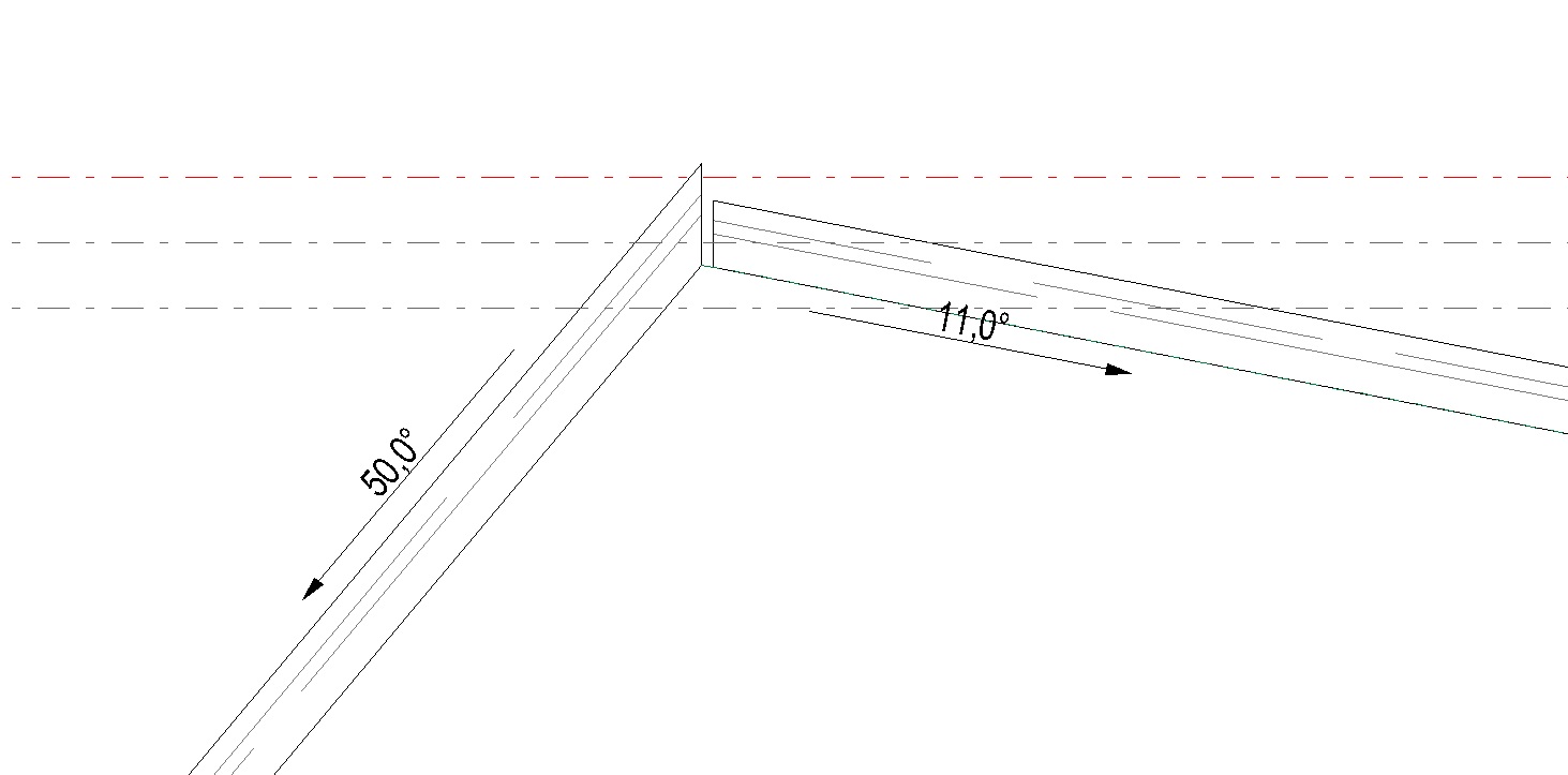

    Hallo Leute,
    ich bin neu hier und habe auch schon zugleich eine Frage. Wie werden zwei Dachflächen mit unterschiedlichen Neigungen im Firstbereich ausgebildet.
    Ich habe schon stundenlang recherchiert aber überhaupt nichts brauchbares gefunden.
    Im Bild sieht man die vorhandene Problematik.
    Grüße Sebastian

    Oberkanten immer auf eine Höhe setzen,
    sofern unterschiedliche Höhen nicht durch unterschiedliche Lattung/Konterlattung etc ausgeglichen werden.
    Wenns eine Firstpfette gibt ist das ohnehin kein Problem.
    Die flachere Dachneigung kann ggf höhere Sparren bekommen.
    Außerdem könnten die überstehenden Spitzen der steiileren Sparrenlage gekappt werden

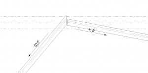

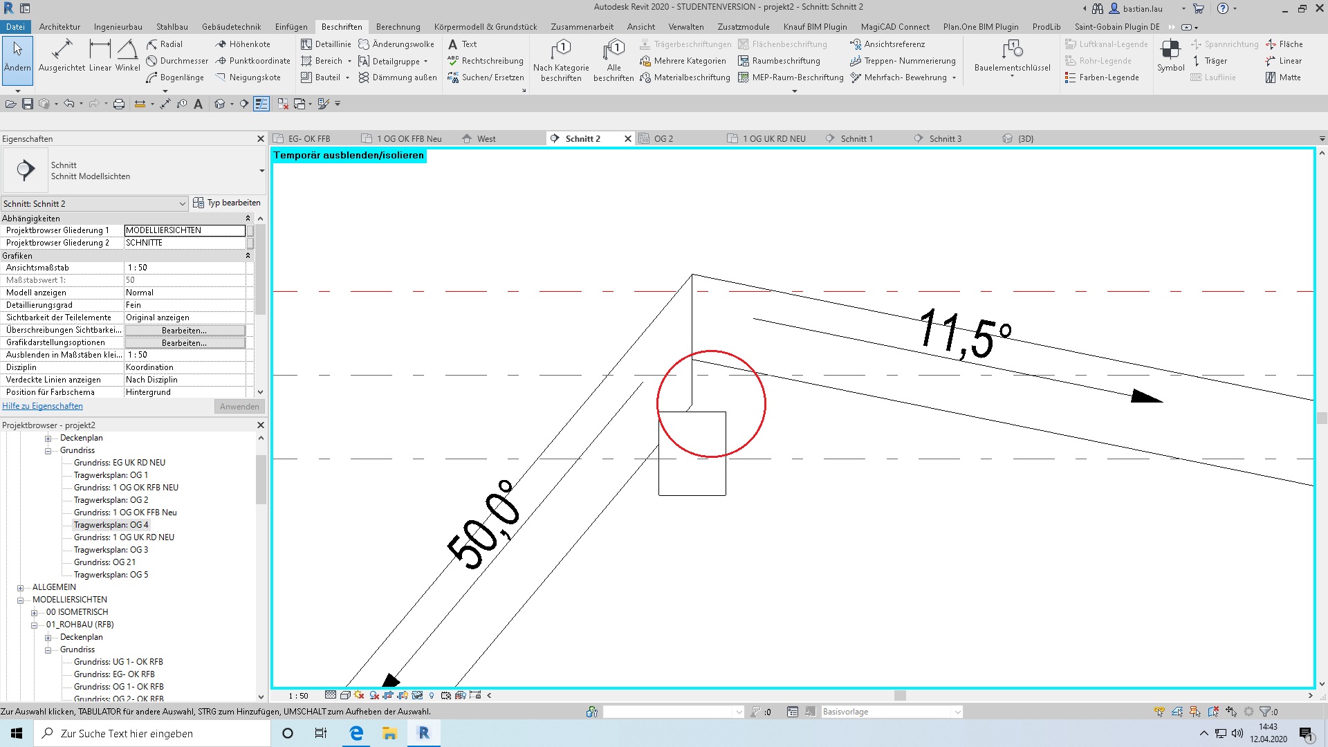

    Dachneigung 2.jpg Hallo Andreas,
    ich habe jetzt mal die Oberkanten auf eine Höhe gesetzt, aber irgendwie kommt mir die Konstruktion doch noch nicht so schlüssig vor.
    Wie unterfüttert man denn fachgerecht den Freiraum zwischen Firstfette und dem Sparren mit der flacheren Neigung? Oder genügt die kraftschlüssige Verbindung der Sparren?

    In deinem Fall mit Firstpfette würde ich die überstehenden Spitzen des steileren Dachs kappen.
    Ohnehin muß der gesamte Dachaufbau entsprechend geplant werden inkl Bedachungsmaterial, Lattung, Firstausbildung etc.
    Die Möglichkeiten des Pfettenauflagers danach beurteilen.

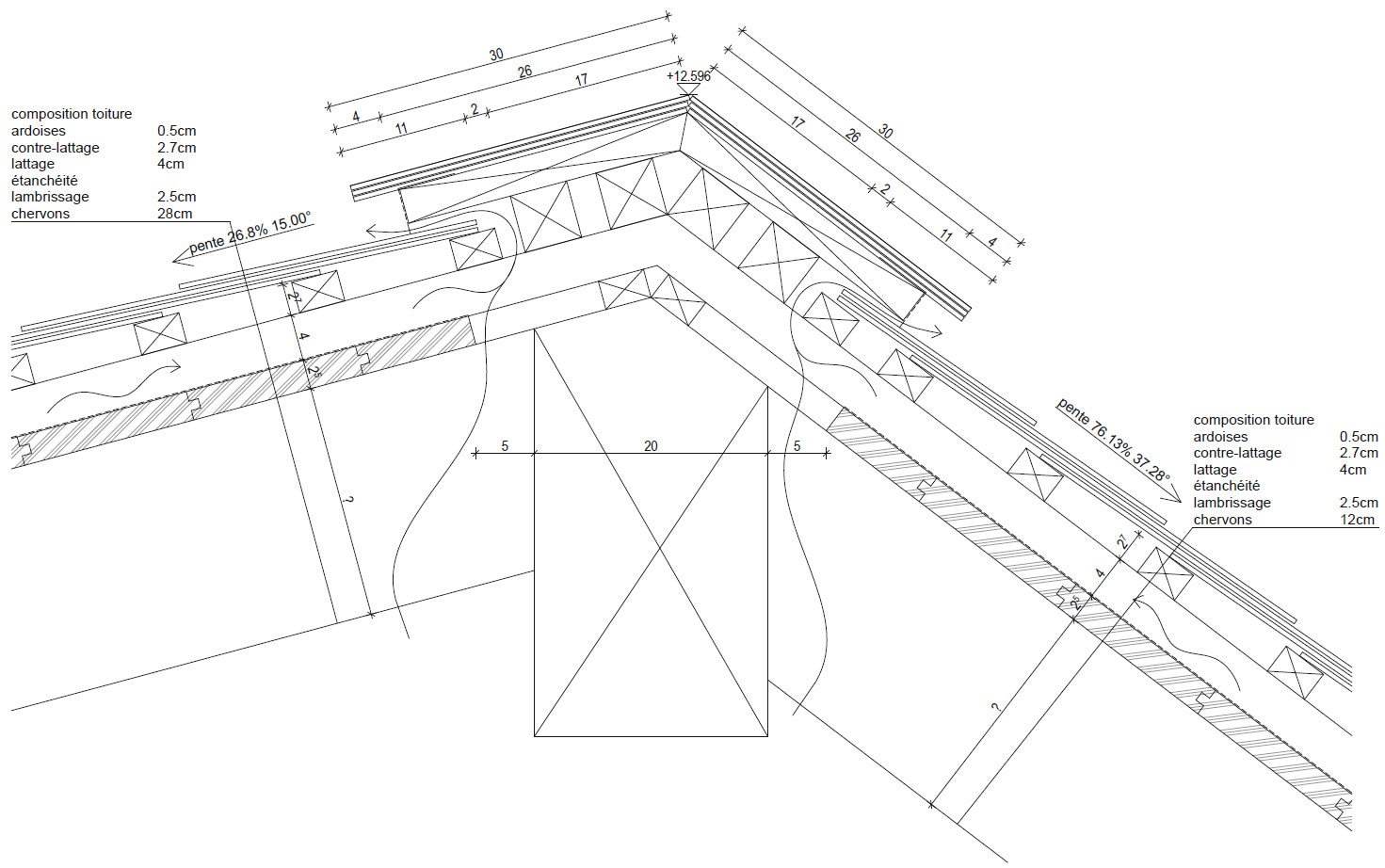

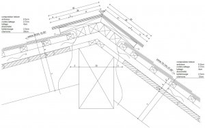

    wäre dass vielleicht eine Konstruktionsmöglichkeit?
    Würden dann Kehlbalken oder Zangen benötigt werden?

    Damit meint Skogen die 22° im flachsten "klassischen" Fall. Mit deiner Braas Pfanne kannst du lt. Hersteller auch 7° eindecken, dann musst du aber die Hinweise zur Verlegung und Verarbeitung beachten..
