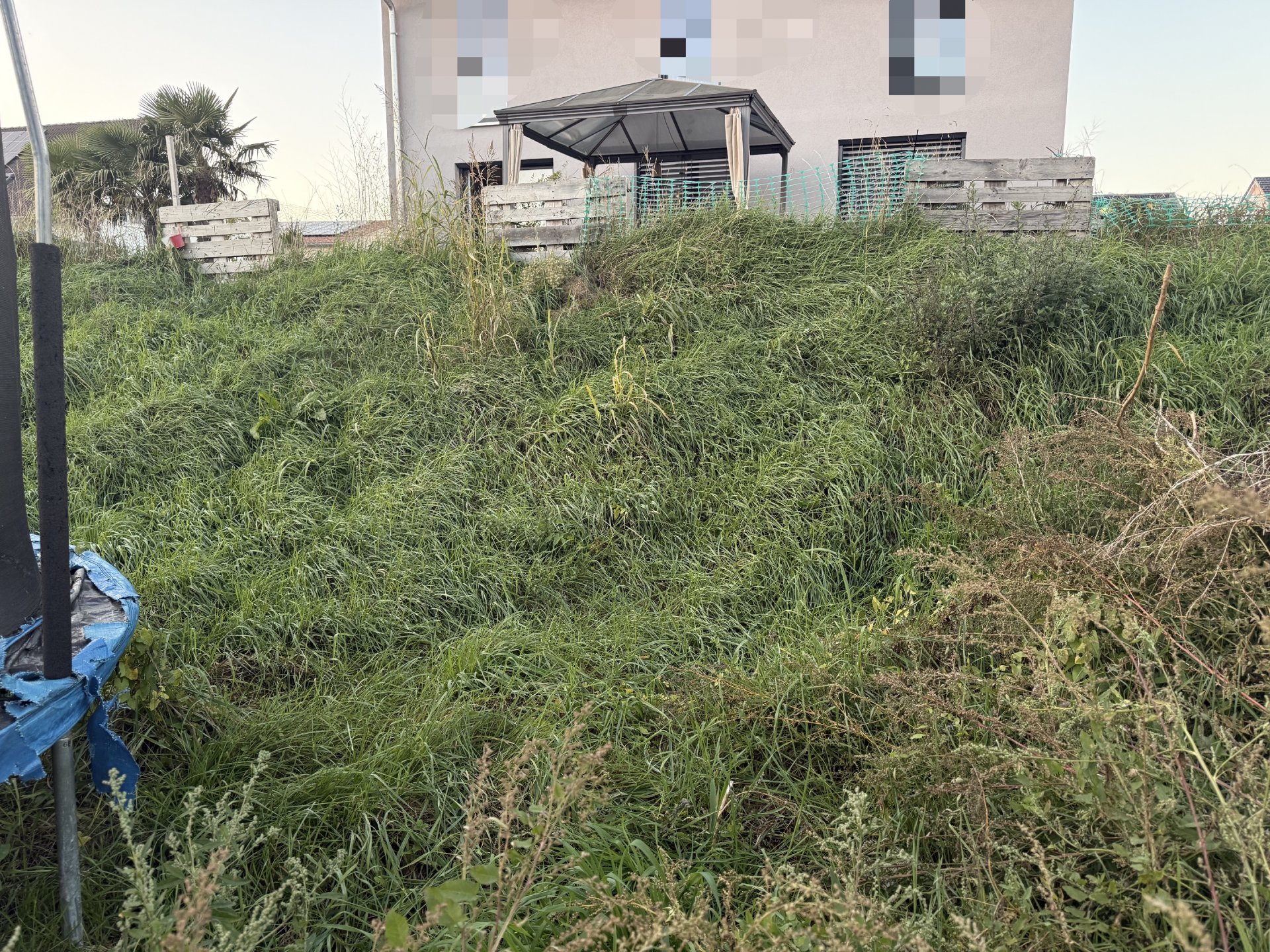

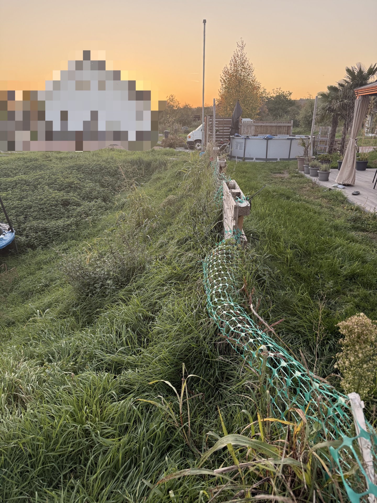

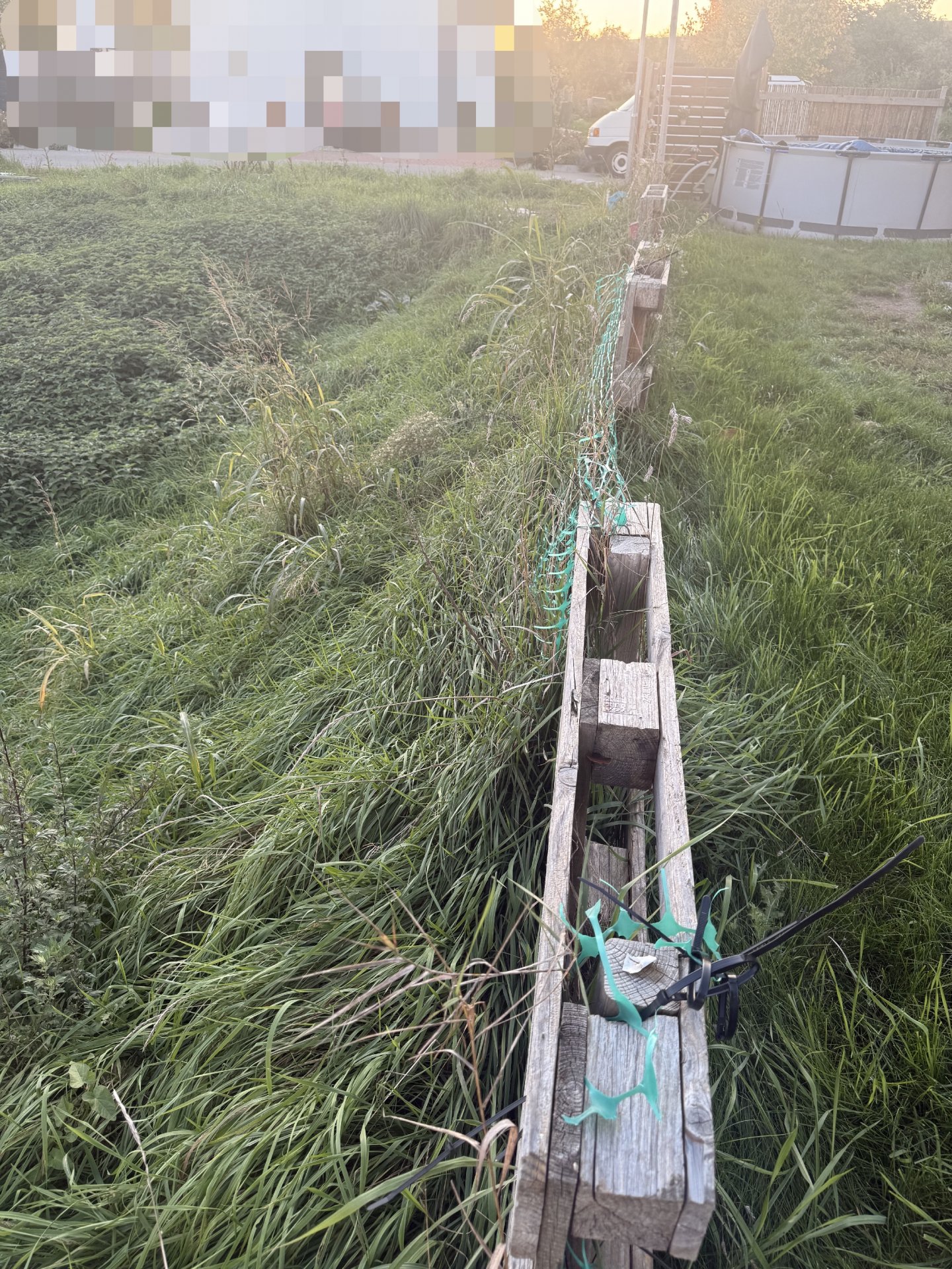

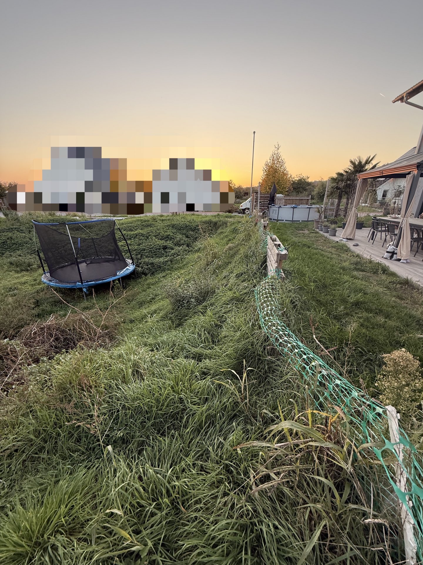

    Hallo miteinander,
    Ich möchte einen sauberen Abschluss zum Nachbargrundstück haben (20 Meter lang), da dieses auf absehbare Zeit nicht bebaut wird. Unser Grundstück ist sehr abschüssig (etwa 2m) zum Nachbargrundstück , weshalb ich daran dachte, das Grundstück mit Mauerscheiben abzustützen und direkt auf den Mauerscheiben einen 1,80 m hohen Staketenzaun zu installieren - Sieht optisch glaube ich gut aus und hält auch das Unkraut fern.
    Ich wollte sowenig Platz wie möglich verschwenden, daher die Idee mit den Mauerscheiben, welche direkt auf der Grundstücksgrenze sitzen.
    Den Staketenzaun hätte ich mit Pfostenschuhen (L-Form) auf die Mauerschreiben montiert (von oben und seitlich gedübelt und verschraubt).
    Ich weiß bis jedoch nicht nicht wie hoch die Mauerscheiben (L-Form) sein sollten, 40cm, 80cm oder 1 Meter? Was ist mit der Windlast bzw. generell der Last von einem 1,80m hohen Zaun?
    Oder alternative, die Pfähle des Staketenzauns an der Grundstücksgrenze entlang direkt in die Erde zu schlagen und hinter den Pfählen Tiefbordsteine zu setzen, damit man eine schönen Abschluss und Mähkante hat und der Rasen nicht in den Zaun wächst.
    Die dritte Option wäre die Tiefbordsteine zwischen die Pfähle des Zauns an der Innenkante zu setzten, dann hätte man je eine Unterbrechung zwischen den Tiefbordsteinen.
    Sorgen mach ich mir bei der Tiefbordstein-Variante, dass sie vllt nicht richtig heben, z.B. das sie zum Nachbargrundstück hin kippen - trotz Betonstütze.
    Was haltet ihr von den Varianten bzw. was habt ihr noch für Ideen?

    Würde da bei 40-100 cm eher L-Elemente sehen. SO teuer sind die gar nicht - und man braucht zum Einbau eigentlich nur einen Minibagger anmieten. Da dran den Zaun obendrauf. Fertig.

    Mit L-Elemente meinst du die wahrscheinlich wie ich die bewehrten Mauerschreiben bzw. Stützwinkel (siehe Foto), die 12cm stark sind, oder? Da es ja sehr abschüssig ist, sprich der Höhenunterschiede zwischen meinem und dem Nachbargrundstück 2m beträgt, zu welcher Höhe würdest du dann greifen bei den L-Elementen?
    sonst gibt ja noch die L Steine - unbewehrt, die 7cm stark sind…

    Die relativ neuen von Ehl sollten hier genau passen. (Gibt es in der Art aber auch bei anderen Herstellern.)
