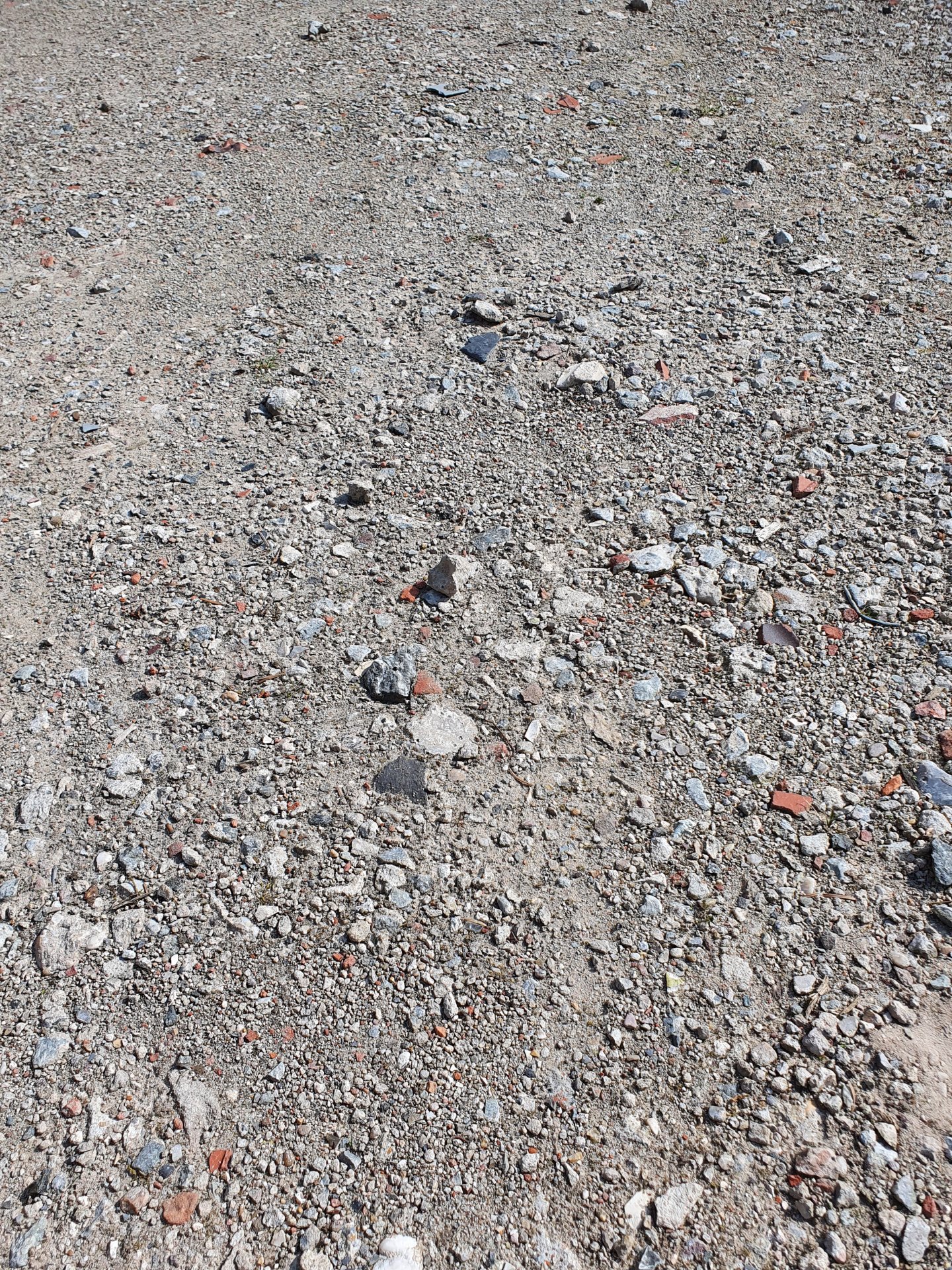

    wir werden demnächst unsere Aussenanlagen anlegen.
    Dazu brauche ich natürlich tonnenweise Frostschutz &Co für meinen Lehmboden.
    Im Endeffekt wäre es mir egal ob ich da RC oder Neuware hinschütte. Solange das Zeug tragfähig ist und den Anforderungen genügt ist das iO.
    Woraus besteht jetzt genau das RC-Material? Wie wird/kann sichergestellt werden, dass das wirklich "unbelastetes" Material ist. Ich habe da etwas Angst wenn ich mir das Vorgehen bisher bei uns anschaue. Da wird von Handwerkern ein Bauschuttkontainer bestellt aber natürlich wandern da z. T. auch andere Dinge rein (Miwo usw). Das wird noch nicht einmal versteckt. Jeder Mitarbeiter vom Entsorgungsunternehmen kann/muss das sehen.
    Bei uns im Ortstteil fielen ca. 150 Bomben runter. Die Überbleibsel sehe ich im Garten. Pro 10m² habe ich locker 1-2 Eimer voller Schutt. Ist bei den Nachbarn überall so. Da sind auch Wellasbestreste usw. dabei. Ich sammel die extra in einer Tüte und schmeiße die dann beim nächsten Wertstoffhofbesuch in den zugehörigen Asbestkontainer. Ich würde nicht darauf wetten, dass das alle so tuen. Da wird mit Sicherheit auch fix mal was im Bausschutt landen. Gibts ja genügend Baustellen im Ort.
    Wird bzw. kann sowas überhaupt sinnvoll aus solchen Bauschuttkontainer ausgefiltert werden?

    RC wird güteüberwacht und hat in der Regel auch ein Prüfzeugnis, kannst du bei deinem Lieferanten anfragen. Es wird aber auch ein paar Fremdbestandteile haben,
    Auch im öffentlichen Straßenbau etc. wird RC eingesetzt (teilweise sogar gefordert). Was für die (teilweise grüne) öffentliche Hand gut ist, soll für dich auch reichen, oder?
    (Ich habe bei mir auch RC einbauen lassen...)

    Ich hab letztes Jahr vor meinem Haus aufgebaggert und mit Betonrecycling aufgefüllt. Mir ging es erstmal nur darum mehr Parkplätze zu haben, das heißt der Schotter dient aktuell noch als Oberbelag. Das Recyclingmaterial stammt tatsächlich von Großbaustellen und wurde auch auf Schadstoffe überprüft. Dennoch war da jede Menge Eisen, Kunststoff, und kleine XPS Reste drin. Hab da einiges rausgesammelt. Wenn ich mir den Bauschutt auf deren Recyclingplatz anschaue, ist das meiner Meinung nach ausgeschlossen das auch der Private Bauschutt untergemischt wird. Das kann man eigentlich nur tief vergraben.:D Also bis auf den Müll war das fast reiner Beton mit ganz wenig Ziegelreste.

    Bei uns gibt es einen Produzenten, der verwertet quasi ausschließlich den Ausschuss des benachbarten Betonsteinwerks. Da ist mal eine Folie drin, mal ein Stück Holz von einer Palette, aber sonst 100% Betonbrösel. Keine 5 Kilometer weiter ist der Platz, wo man privat und gewerblich seinen Bauschutt abkippen kann, entsprechend sieht auch das RC-Material von dort aus: mit Erde gestreckt, Asphalt, Ziegel, Plastik, Holz...
    Also vielleicht mal verschiedene Anbieter anschauen, da gibts schon Qualitätsunterschiede.
