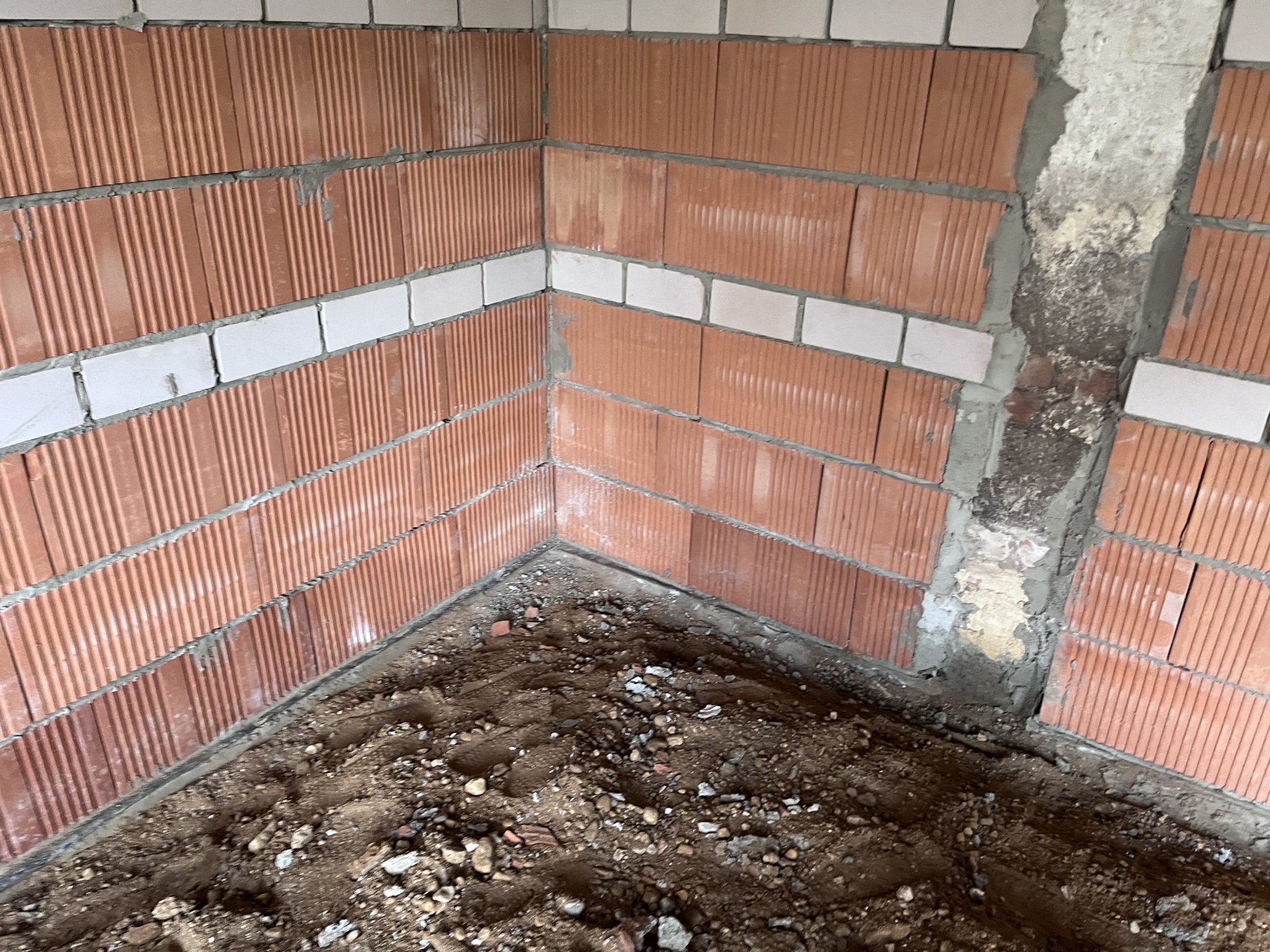

    Hallo.
    Ich saniere eine große Garage aus den 1970ern, steht auf Streifenfundamenten. Der Boden ist sehr lehmhaltig, aktuell liegen noch 10 cm hoch Kies aus dem Altfußboden.
    2 Betonbauer waren für ein Angebot da.
    Folgender Aufbau wurde vorgeschlagen:
    1. PE-Flachfolie 200 my, als Trenn- und Gleitlage
    2 Zementestrich als Unterbeton 50 mm Nenndicke CT-C25-F4 (EN 13813)
    nach DIN 18 560 auf Trennschicht verlegt = Sauberkeitsschicht
    3. STYROPOR - PS 30 SE - 60 mm dick
    4. Beton, Randdämstreifen
    Nun ist aber eine Wand aus Poronon neu aufgemauert, dadurch sind die horizontalsperren unterschiedlich hoch, siehe Bilder

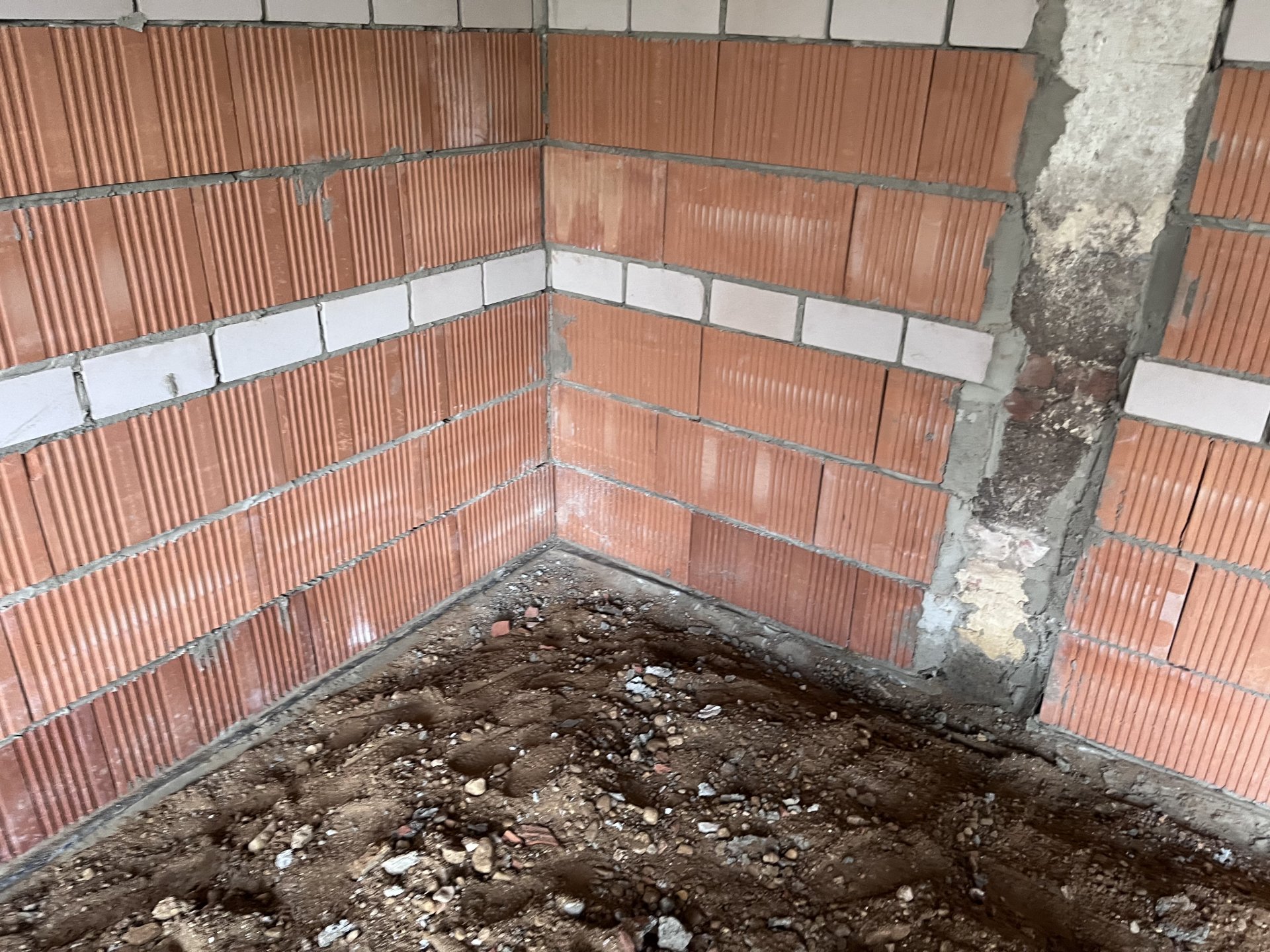

    Nun zu meiner Frage: bei der aktuellen Bodenhöhe würde die Sauberkeitsschicht die alte Horizontalsperre (links) überbrücken. An der neuen Sperre (rechts im Bild) würde die Folie direkt auf dem Poroton liegen, ich hätte Bedenken das dadurch aufsteigende Feuchte den Poroton permanent nass werden lässt.
    Ich hätte 2 Optionen:
    1. Boden hausheben, sodass die Sauberkeitsschicht oberhalt mit der neuen horizontalsperre rechts abschließt
    2. Proton mit Putz und Dickbeschichtung (Mem o.ä.) behandeln.
    Oder beides?

    Nur der vollständigkeit halber. Ich habe folgenden Aufbau gewählt:
    - flexible Dichtschlämme auf die Wand
    - Sauberkeitsschicht
    - Abdichtbahn, an den Seiten Hochgezogen
    - EPS
    - Estrich mit Randdämmstreifen
    LG
