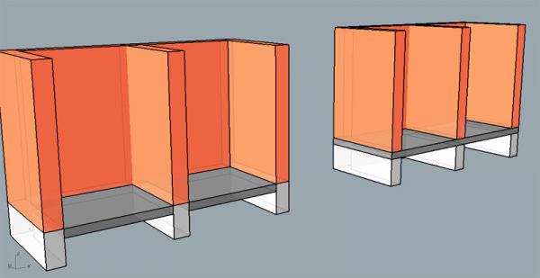

    Eine Frage, welche Losung zu benutzhen und wenn?
    Streifenfundament unter Zigel Wannden.
    Die EG boddenplatte betoniert zwishen Sterifenfundamenten oder oben?
    Ich hab das so viel mal geshen und habt immer mich gefragt welce Losung ist "richtig"?

    Wo ist der Unterschied, wenn die Bodenplatte mit Bewehrung angeschlossen wird? Aufgrund des Nachsackens ab größeren Schichtdicken und dem entsprechended mäßigen Verbund ist die Arbeitsfuge von Variante B vermutlich geschickter, genau so wie es einfacher zu schalen ist.

    Konnen Sie bitte ein "sketch" machen uber was Sie sagen.

  14. #14 Inkognito, 15.01.2013
    Inkognito
    Inkognito Gast
    In dem Artikel werden die Unterschiede zwischen einer elastisch gebetteten Bodenplatte und einer Bodenplatte mit Streifenfundamenten erläutert, Sie werfen da etwas durcheinander. Auf Ihren Darstellungen sind lediglich Streifenfundamente zu sehen.

    Bitte entschuldigen sie mich weil mein deutsch ist nich besonderes gut :-(
    Also in den Artikel sehe Ich zwei verschidene systemen:
    1.) Plattenfundament (Statiker definiert dicke, z.b. 30cm)
    2.) Streifenfundament mit darauf eine 10 bis 15 cm dicke Betonplatte
    Meine Frage und Fotos sind fur das system unter 2.)
    Betonplatte (10-15cm) betoniert zwishen Sterifenfundamenten oder oben?
  16. #16 Inkognito, 15.01.2013
    Inkognito
    Inkognito Gast
    Die Fundamenthöhe schließt die Höhe der Bodenplatte darauf mit ein, solange es sich um eine Arbeitsfuge handelt. Stichwort monolithischer Verbund. Es ist dem Beton egal, ob sie zuerst das Fundament bis zur Unterkante Platte schütten und danach die Platte darauf setzen oder ob sie die Platte an der Seite anschließen. Aber wenn Sie eine eine vertikale Fuge, aus der Betonstahl heraussteht, ausbilden, dann benötigen Sie Rückbiegeanschlüsse oder Schraubverbindungen. Ergo ist Ihre Variante B sinnvoller.
