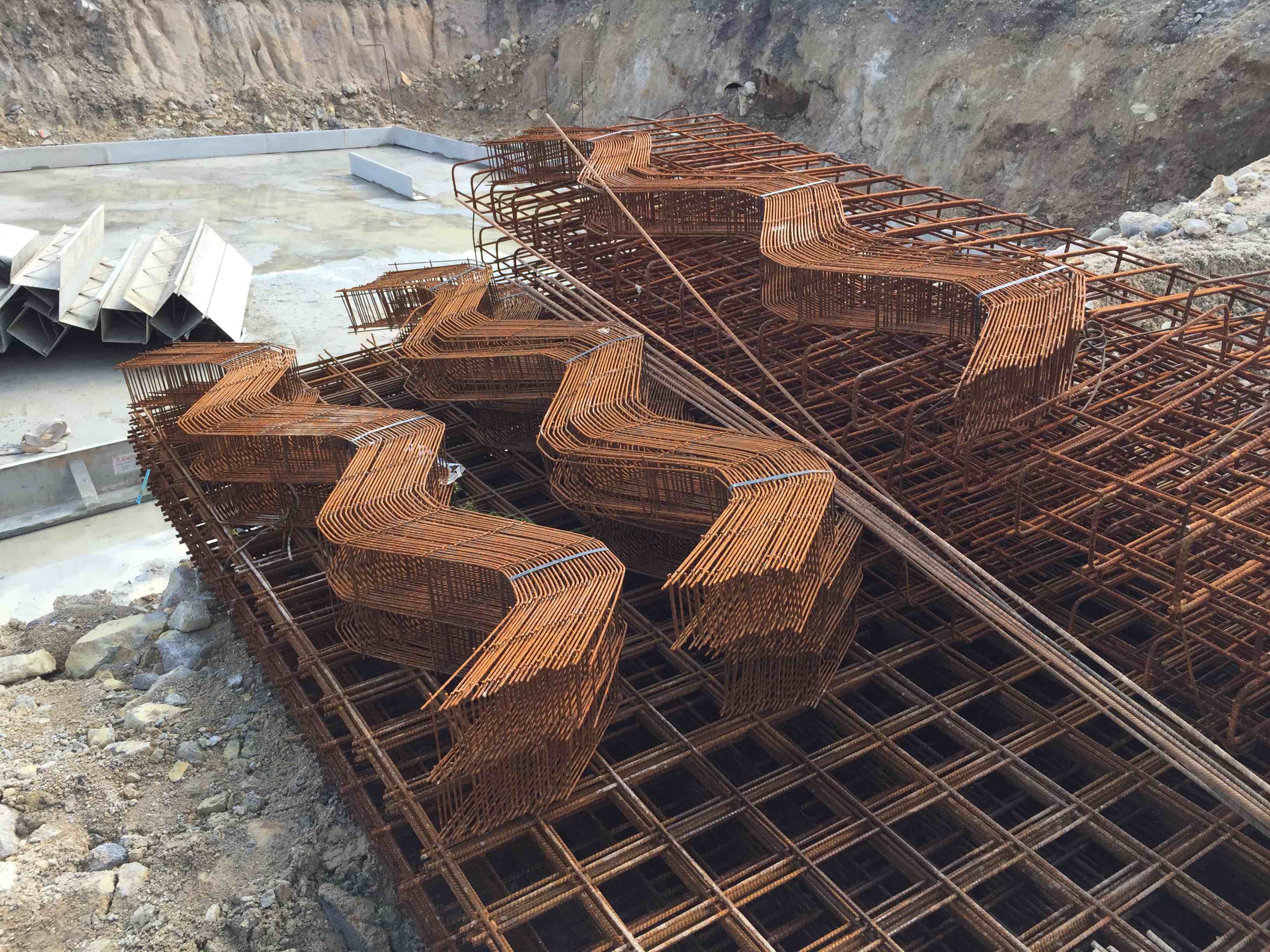

    @Baumal: Der Bodengutachter war nach Aushub und vor Verschüttung der SKS vor Ort und jetzt erneut auf Bestellung des GÜ, zur erneuten Begutachtung der Baugrube und SKS. Das heisst er hat den Baugrund vor Verschüttung sehen können.
    Tatsächlich handelt es sich um kompakten Fels - die von dir angesprochenen Steinbrocken sind eben dieser Kompakte Fels nach der Aufstemmung.
    Sicherlich wäre es besser gewesen, die Wasserleitung früher zu ergründen, aber wie du sagst: Immerhin.
    Ich war gerade nochmal an der Baugrube (die angesprochene Baugrube neben uns sind meine Eltern - identische Probleme).
    Es hat sich seit Freitag natürlich rein gar nichts getan, ausser dass die Bewehrungsmaterialien abgestellt wurden. Bin mal sehr gespannt auf Montag - der Kellerbauer MUSS Ausbessern und dem Statiker nachweisen, dass die Unebenheiten kleiner 2 cm sind - bin gespannt wie er das machen will. Immerhin hatte er bereits schriftlich vor einigen Tagen bestätigt, dass die Unebenheiten kleiner 2 cm sind - der Bodengutachter konnte dies sehr leicht widerlegen.
    Immerhin, die Abstandshalter für die Bewehrung scheinen die richtigen zu sein.
