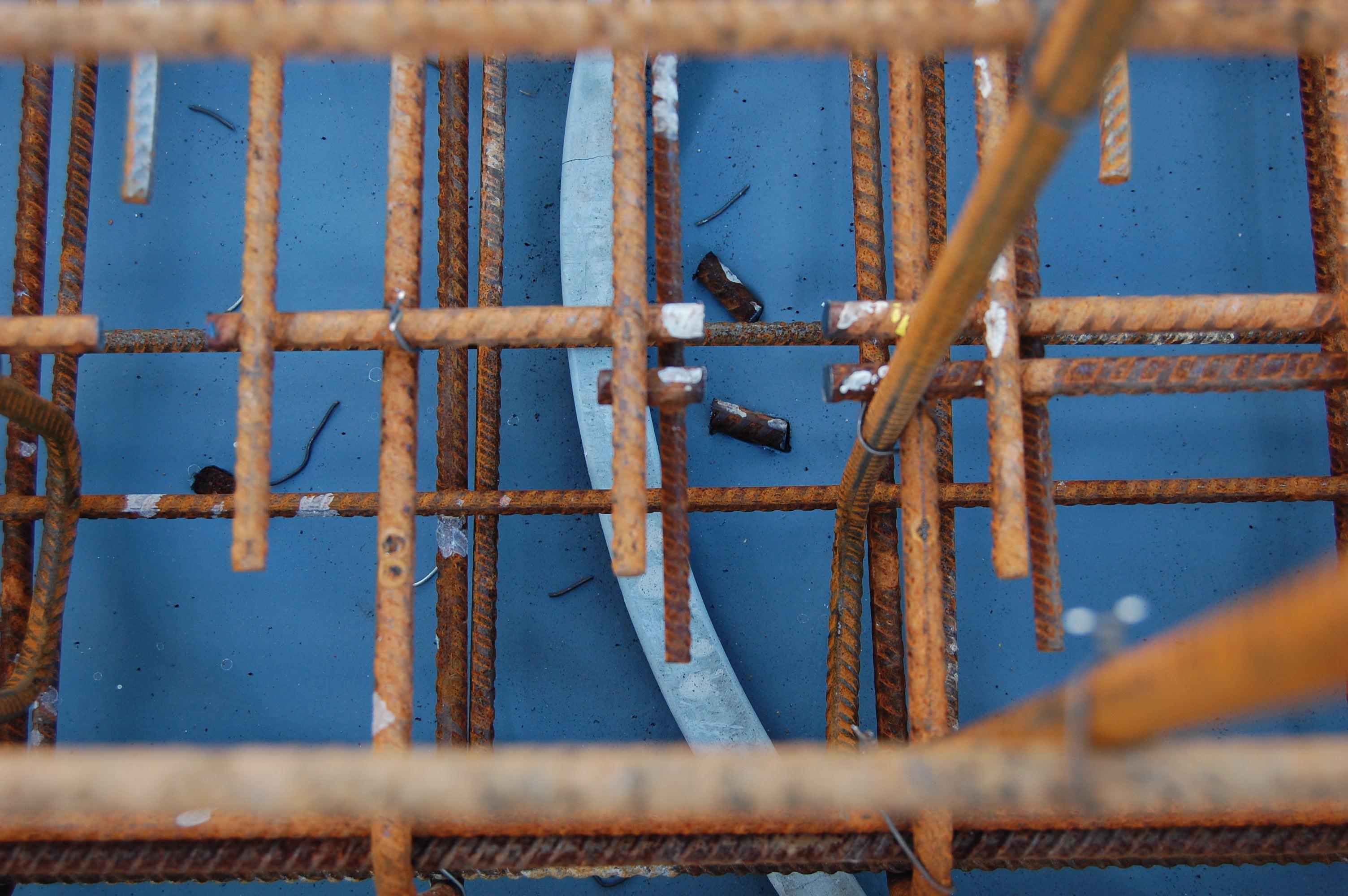

    Nachfrage bei der Architektin, die Fundamenterder in der WU-Bodenplatte, Ringerder um das Haus herum in einem Graben. So wird es jetzt bei meinen Eltern (Nachbargrundstück) realisiert. Ich konnte dank eurer Tipps noch veranlassen, dass der Ringerder in die SKS kommt. Danke nochmal an dieser Stelle!

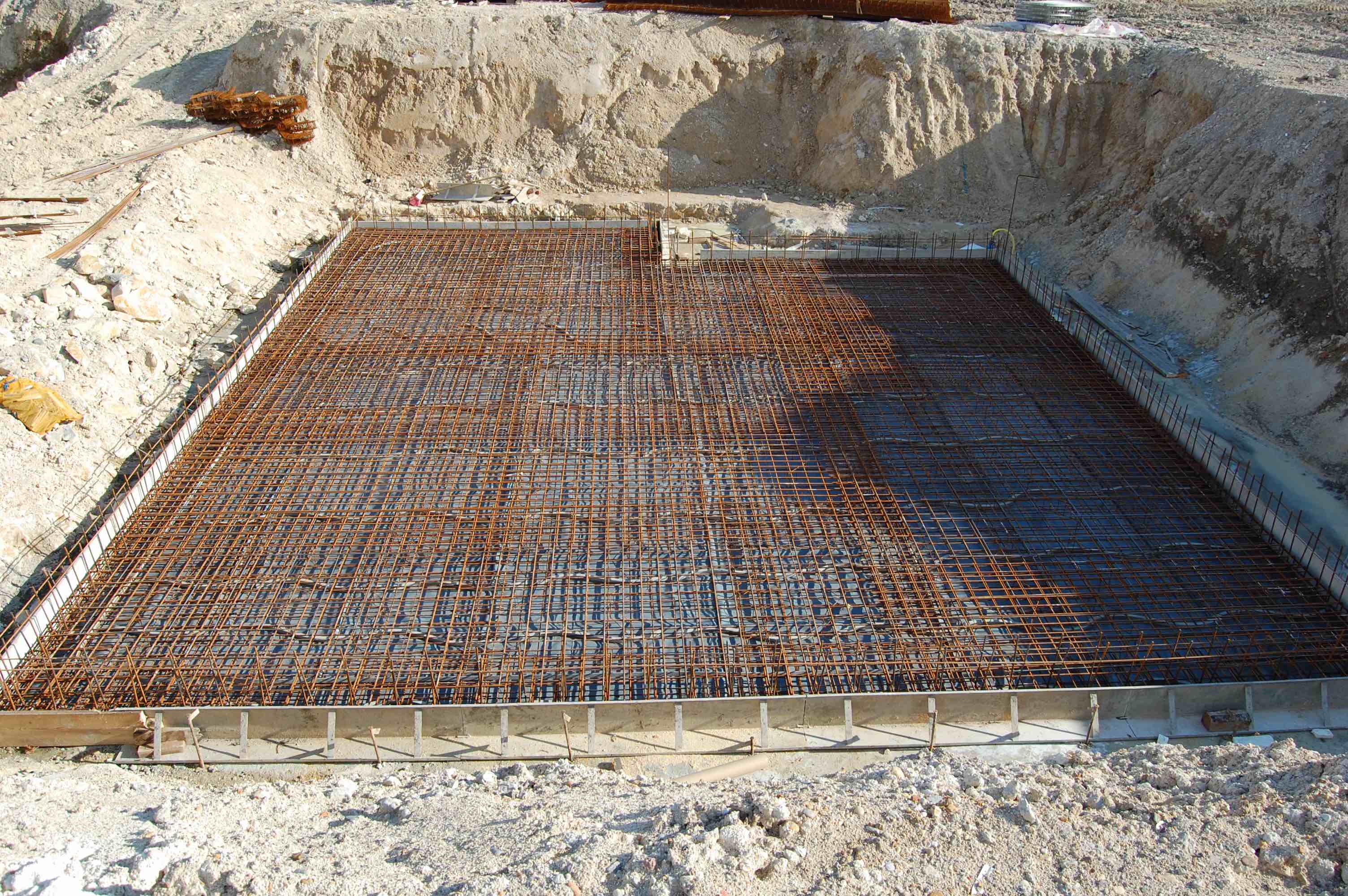

    Bei meinen Eltern nebenan sind sie ja nun schon ein Stück weiter. Ganz gut, jetzt kann ich da schon mal sehen, was schief läuft.
    Hier ein paar Impressionen:
    Die Befestigung des Fundamenterders scheint mir nicht korrekt. Mit Sicherheit ist die Installation auch nicht von einem qualifizierten Elektriker erfolgt. Da werde ich nachfassen.
    Ist es OK, dass die abgeflexten Metallteile der Bewehrung heiss runterfallen und die Folie durchbrennen?
    Für alle, die jetzt aufschreien: Bauzaun steht immer noch nicht, obwohl Kellerbauer diesen aufstellen wollte.
    Oh man. Wie jeden Abend: Dicke Mängelliste schreiben.

    Die Befestigung des Funktionspotentialausgleichsleiters mit diesen kleinen Blumendrähten kann doch nicht korrekt sein. Oder?

    Abstandhalter (die unteren für die Betonüberdeckung) falsch, Erder darf nicht verrödelt sein, muss verschraubt oder verschweißt werden, Erder in der Form nutzlos
    Bei dir: DORT würde ich kein Haus drauf stellen. Das scheint ja bis in erhebliche Tiefe nur noch Pampe zu sein.

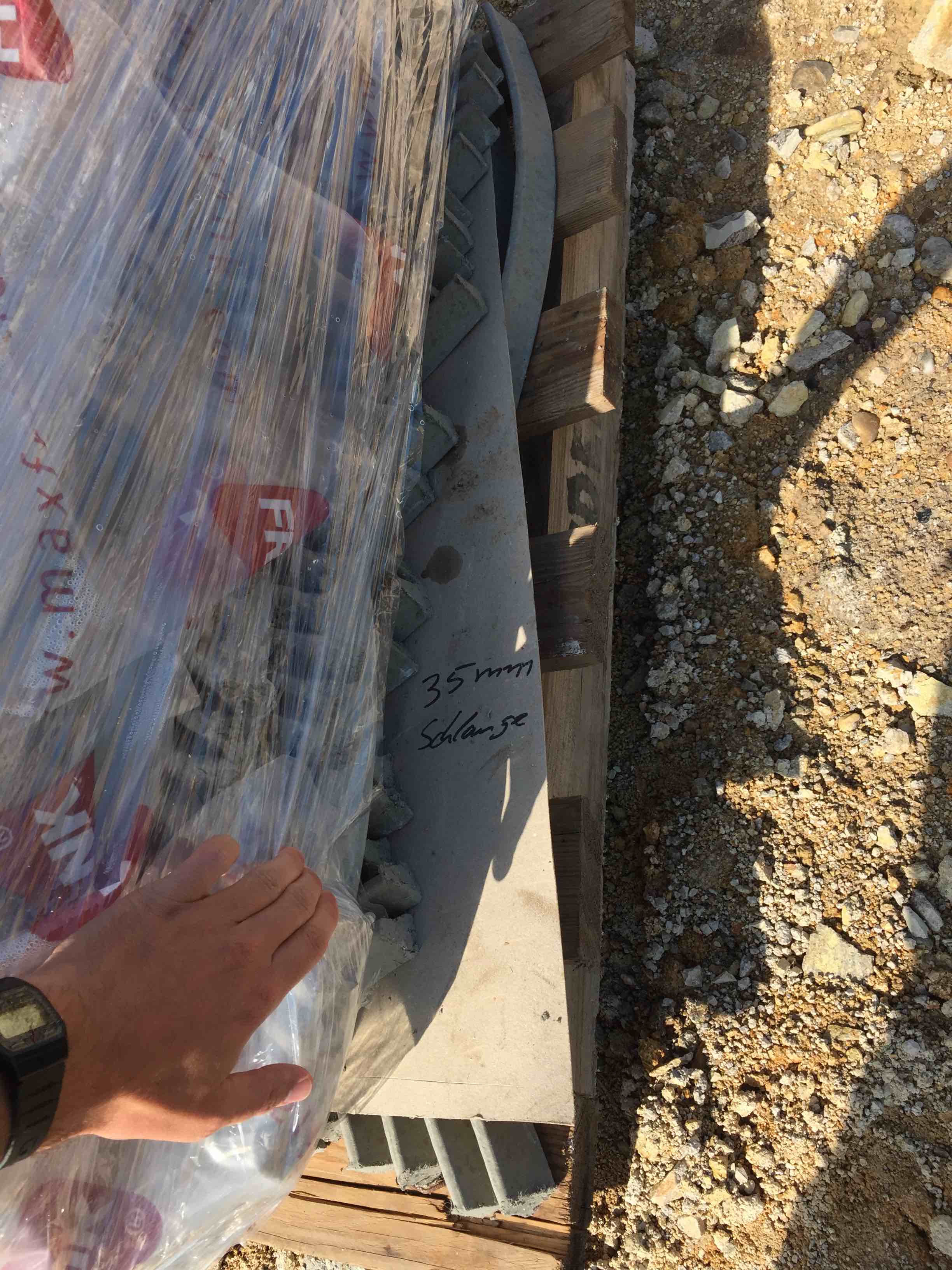

    @Taipan: Danke für die Antwort. Warum sollen die Abstandshalter falsch sein?

    Beitrag #183 zeigt die Abstandshalter.

    1. Wie Fels sieht die 40cm tiefe Fahrspur nicht aus.
    2. Abstandhalter: DBV-Merkblatt "Abstandhalter" --> Maximallänge 350mm

    Bin leider nahe bei Taipan. Der kleine Graben vorne in der Mitte zeigt keinen kompakten Fels. Oder war das die Stelle wo sie den Fels gesucht haben?
    Sorry, zu spät geschrieben! Hat sich damit eigentlich erledigt, aber es sieht auch eher nach einer Probeschachtung als nach einer Fahrspur aus...

    Das sind die Überreste des ersten Versuchs Deiner SKS?
    Dann frag ich mich erneut: WO IST DIE VORGESCHRIEBENE WASSERHALTUNG???

    Zum Erder-Elend wurde schon einiges gesagt. So nicht in Ordnung!
    Und achte darauf, daß z.B. ein vernünftiger Erdungsfestpunkt installiert wird, statt der zu erwartenden einfach herausstehenden nackten verzinkten Fahne.

    ... abgesehen von den Kontaktverbindern sollte sich auch jemand vor dem Betonieren Gedanken machen wie Ringerder und Fundamenterder verbunden werden sollen. Das gilt natürlich auch für Euer Haus. Falls perspektivisch Blitzschutz gewünscht ist muss diese Kontaktierung an allen Hausecken erfolgen. Zusätzlich eine maximale Maschenweite von 10x10 m - also noch eine Querverbindung in Hausmitte.
    Das ist m.E. schon ein KO-Kriterium für den nachträglichen Graben in Verbindung mit Blitzschutz.

    Die Bewehrung bei dem Nachbarn (Verwandten?) darf raus. Die unteren Abstandshalter dürfen nur in Längen bis 33 cm verwendet werden, sind aber (Schlangen)-Linienförmig verlegt. 4-fach Mattenstöße sind diletantisch! Erder ist unfachmänisch verlegt. Auch hier gilt #2: Baustopp.

    = wenn Abstandshalter Kunststoff. Hier werden aber Abstandshalter "Faserzement" verwendet. Korrigiert mich, wenn ich irre.
    Wieso immer noch verzinkter Banderder in der WU Sohle?

    Also ich lese keinen Unterschied bei den Abstandhaltern. Ist also wurscht ob Faserzement, Kunststoff oder reaktionsharzgebunden. L_max=350mm

    Wenn die denn wüssten, was sie tun, wäre das abgesehen von der nicht vorhandenen Verbindung zwischen Matten und Erder sogar richtig.
    Auch bei einer WU-Sohle muss die Bewehrung in den Potentialausgleich eingebunden werden.
    Am Ende müssen dann Ringerder und das Bandeisen als Potentialausgleich verbunden werden.
    Nur ahne ich, das die hier mit dem Bandeisen alles erledigt haben wollen.

    Versteh ich auch nicht, da genuegt doch gewöhnlicher Bandstahl 30x3,5 (ohne Zn)...

    DIN-Normen sind keine Bauanweisungen. Von daher, nicht das ich wüsste. Aber: entweder passt die Betondeckung am 4-fach Stoß nicht, oder 1 Meter daneben an der einzelnen Mattenlage. Es geht einfach rechnerisch nicht, bei einer Sorte Abstandshalter. Praktisch liegen entweder der 4-fach Stoß zu hoch oder die anderen Bereiche zu tief. Wie gesagt, diletantisch.

    Im Beton mit genügend Deckung Ok, aber was machst Du mit der Fahne?? Klemmstelle mit Übergang auf Zn??? Ne - kost mehr als die Rolle mit Zn
