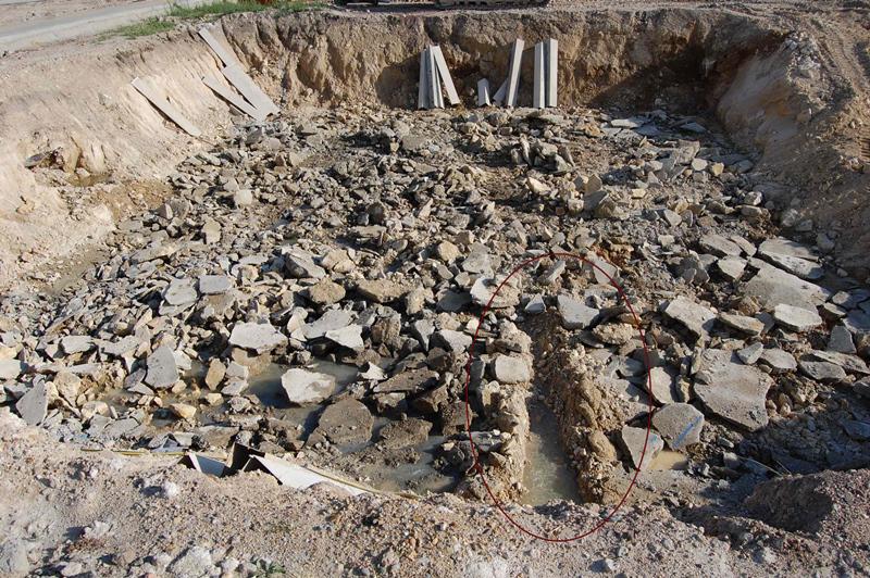

Diskutiere Sauberkeitsschicht so zulässig? (Weisse Wanne) im Beton- und Stahlbetonarbeiten Forum im Bereich Neubau; [img] ich frage mich immer noch wo dieser kompakte fels ist? wie tief muß man buddeln, um auf fels zu stoßen?

    @Baumal: Der Fels liegt nicht plan und nicht überall. Der Baugrundgutachter wird vor dem Gießen der SKS mit Magerbeton den Boden abnehmen.

    Ich war gerade eben auf der Baustelle, habe den Kellerbauer zur 4-fach Überlagerung der Matten gefragt. Dieser meint, dass es höchstens 3-fach wären. Ich selber konnte auch keine 4-fache Überlagerung erkennen.
    Die alte SKS ist raus, an mehreren Stellen wurde zusätzlich aufgestemmt. Der Baugrundgutachter ist bestellt. Morgen kommt die neue SKS rein.

    Sag mal, willst oder kannst Du es nicht verstehen??
    Es fehlt immer noch die Wasserhaltung!!!
    Damit ist die nun freigelegte "Fels"oberfläche wieder nicht geeignet, um eine korrekte Sauberkeitsschicht draufzusetzen!
    Sie hätte NICHT naßwerden dürfen.

    Nachdem nun der Bagger (ich würde schätzen 7-10t) da herumgekurvt ist - sollte da nicht evtl. nachverdichtet werden oder kann das auch so ok sein? Einen Entwässerungsgraben kann ich auch nicht erkennen.
