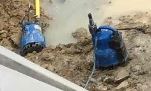

    Der Baugrundgutachter selbst, welcher auf die Wichtigkeit der Wasserhaltung hingewiesen hatte ist (nach mir) zur Baustelle gefahren. Dort begutachtet er die Baugrube, stellt Probleme fest und gibt dem Kellerbauer Hinweise. Ich gehe davon aus, dass er in der Lage ist, den Baugrund korrekt zu beurteilen und die Sache mit der Wasserhaltung einzuschätzen.
    Was daraus geworden ist schaue ich mir heute Abend nochmal an.

    Es geht doch nicht darum, ob der Baugrund-GA das beurteilen kann. Das setzte ich voraus!
    Kritisch sind zwei andere Punkte:
    1) Der Möchtegern-Kellerbauer hat zum wiederholten Makle gegen ausdrückliche elementare Regeln verstoßen, obwohl ihm beim ersten Mal bereits ein nicht unerheblicher Schaden dadurch entstanden ist.
    Das läßt nur den Schluß zu, daß er es nicht besser kann. Denn sonst hätte er zumindest beim zweiten Versuch darauf geachtet!
    2) Möglicherweise wurde der Baugrund durch das Naßwerden irreparabel geschädigt.
    Dann müßten andere Maßnahmen ergriffen werden (z.B. noch tiefer gründen).
    Da hilft der SV also nur mittelbar (indem er den Schaden konstatiert).
    Aber wer behebt ihn und auf wessen Kosten?

    Wenn man annimmt das keiner absichtlich Kacke baut (wenn ihm daraus kein Vorteil erwächst): was tut man denn wenn er es nicht besser kann? Wann darf man denn kündigen "wegen Unfähigkeit"?

    da haben sie nun versucht einen staudamm zu bauen?
    wenn du nun wieder beton in die grube gießen lässt,
    dann hättest du auch die alte "SKS" drin lassen können.

    Wenn jemand in eins der Wasserlöcher gesegelt ist, vielleicht. Die täglichen Mängelrügen des BH scheinen ja für die Katz zu sein.
    Mir fehlt das Verständnis für ein dermaßen leichtsinniges Verhalten.

    Da müsste man eigentlich mal die "richtigen Fachleute" hinzitieren. Zumindest wäre dann zwingend erforderliche Zeit gewonnen um die erneuten Fehler erneut zu korrigieren.
    Entweder vertun sich da ein paar Dilettanten in der Maßeinheit oder der Bagger ist zum Aufblasen. Bitte sag mir ob der da gerade fährt oder tatsächlich mit wechselndem Lasteintrag arbeitet. Ich würde mich zwar schon bezüglich einer reinen Fortbewegung dazu hinreißen lassen den Vogel aus der Kabine zu zerren, aber diese Schaufel ist derart unscharf dass sie sich bewegen MUSS!

    Ich war heute Abend nochmal auf der Baustelle:
    Morgen kommt um 11 kommt die SKS drauf. Dann gibt es neue Fotos.

    toll, irgenwie ist das nur ein "Loch" keine Schalung , nix.

    Ein nasses Loch ... an dessen Rand komischer "Fels" liegt.

    Ich habe grade das Bild mit der aufgebrochenen SKS und dem jetzigen Zustand verglichen. Da fehlt an der Gründungssohle irgendwie nichts. Haben die den Kram einfach untergehoben und obendrauf festgeklopft? Bei dem Bild mit der aufgebrochenen SKS sehe ich in Massen aufgeweichten Boden. Da ist anzunehmen, wenn der raus ist, dass da was fehlt (Loch tiefer) is aber irgendwie nicht ... mh ...

    Ich sage es gerne zum x-ten Mal: Der Untergrund besteht aus kompaktem Fels. Wenn ich mit einer Eisenstange auf den Boden klopfe ist es nichts als Fels. An ein, zwei Stellen ist dieser Fels etwas tiefer gelegen, aber prinzipiell besteht nahezu die gesamte Baugrube aus Fels als Untergrund.

    nur sieht man davon nix... wieso wird dann nicht komplett bis auf den Fels ausgehoben sondern man läßt so eine Lehmpampe stehen? Macht doch keinen Sinn

    hat der te mal irgendwo ein bohrprotokoll erwähnt, ich glaube nicht.
    dann tauscht man die stellen aus und sorgt für gleichmässige gründungsverhältnisse.

    Na dann wird ja morgen früh um 11 endlich alles gut.
    Noch durchweichter und schwabbliger geht der Boden nun ja nicht mehr.
    Das erkennt dann der Bodengutachter (und SV vom roboco und SV vom GÜ) und stoppt die Betongießerei bevor das ganze ein zweites mal zurückgebaut wird.

    WENN es so kommt!
    Bisher sieht es eher danach aus:
    Wir gießen schnell irgendwas Betonähnliches in das Dreckloch und hinterher dürfen sich das die Fachleute ansehen und trefflich darüber streiten, wie der Untergrund nun tatsächlich beschaffen war...
