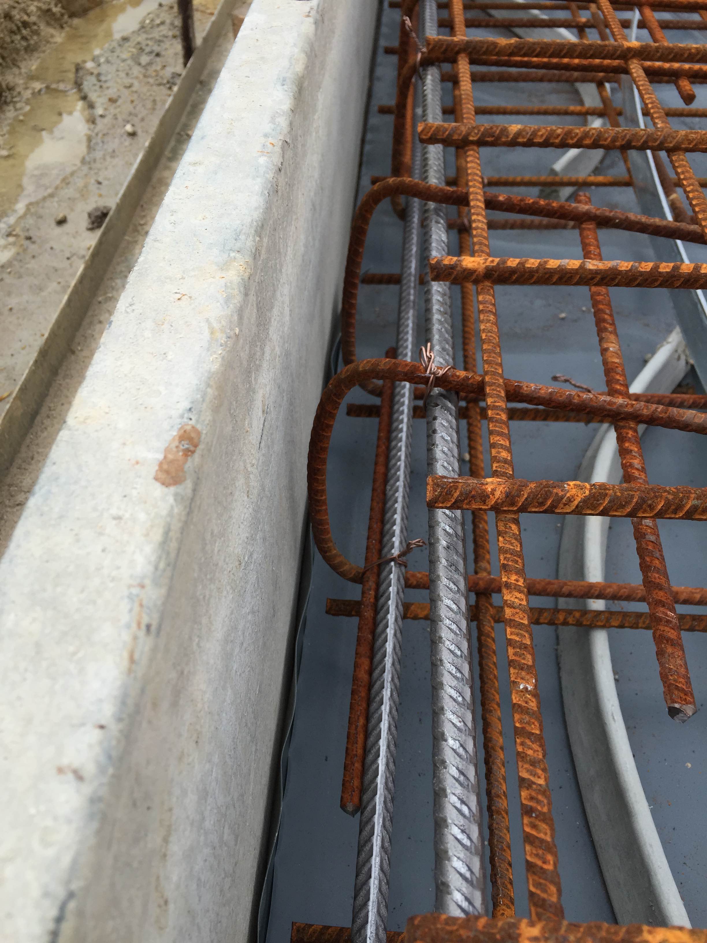

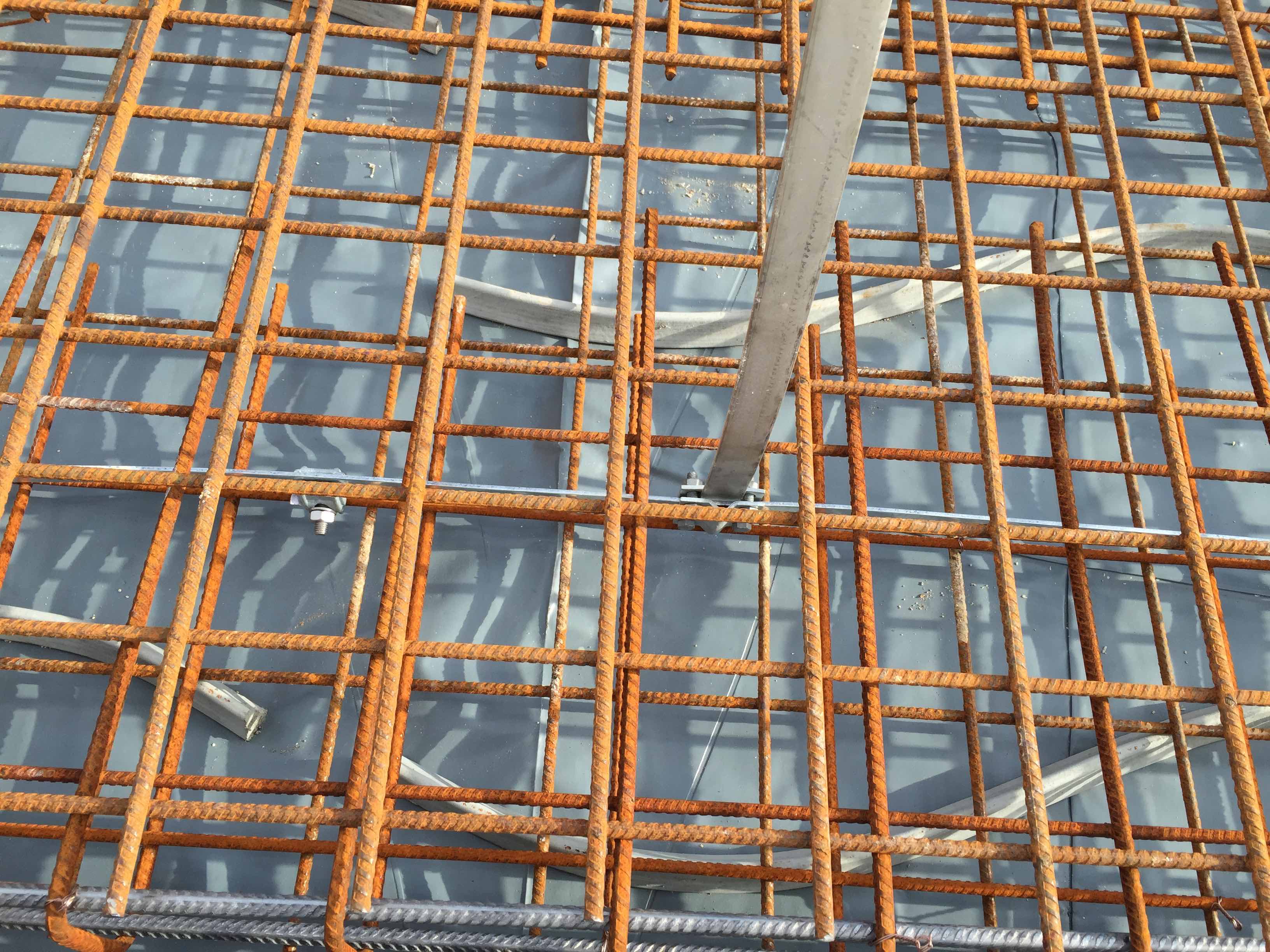

    Die Bewehrung ist nun eingebaut. An zwei Stellen muss ich mal nachmessen, da scheint mir die Mindestdeckung in Gefahr zu sein. Der Potentialausgleicher ist auch eingebaut, korrekt mit Klemmen. Er scheint aus Edelstahl zu sein - werde morgen den Elektriker fragen.
    Ein paar Bewehrungsmatten sind übrig - das sollte ja eigentlich nicht so sein, oder? Ich habe schon eine Mail an den öffentlich bestellten SV geschickt.
    Hier die neuesten Bilder von heute Nachmittag:

    Abstandhalter falsch; Was ist mit der Erdung, die aussenrumgelegt werden muss? Wie wird die angebunden und dann gemessen?

    Warum Abstandhalter schon wieder falsch? Ich habe extra angeordnet, sie dieses mal nach Merkblatt versetzt legen zu lassen. Das ist auch geschehen.
    Die Erdung wird in das Erdreich um das Haus herum gelegt und dann mit den in den Elementwänden hochlaufenden und aus der Decke austretenden Edelstahlteilen verbunden. Wie es dann gemessen wird weiss ich nicht, müsste ich den Elektriker mal fragen.

    Maximallänge 350mm für die Abstandhalter ... nur bunte Bilder anschauen machen eben keinen Facharbeiter.

    Die Abstandhalter selbst sind jeweils 35 cm lang (so stand es zumindest auf der Palette) und im Versatz gelegt. Verstehe immer noch nicht ganz das Problem, sorry. Kannst du es mir bitte noch einmal for dummies erklären.

    Sind wohl 35mm hoch gemeint. Das die Abstandshalter deutlich länger als 35cm sind sieht man schon an der Anzahl der Maschen von den Matten die sie Überdecken.
    Anschlussbewehrung der Wände ?
    Steckbügel am Rand umlaufend ? (sehen teilweise aus wie auf der Baustelle übers Knie gebogen :mega_lol:). Betondeckung am Rand teilweise nicht eingehalten.

    In welchen Abständen ist der Potenzialausgleich mit der Bewehrung verklemmt?
    Zur Ergänzung, weil das früher hier im Thread geschrieben wurde: Das Verschweißen des Potenzialausgleichs mit der Armierung ist nicht grundsätzlich zugelassen.

    Habe jetzt mit etlichen Leuten telefoniert wegen der Abstandhalter. Eigentlich kannte niemand die Empfehlung und praktische Umsetzung erst recht nicht. Gängig sind die 1m oder 80 cm Schlangen bei Bodenplatten. Ich habe mich entschieden wegen der Sache jetzt kein Fass aufzumachen. Kann mir jemand den Grund dafür nennen, warum die nur 35 cm lang sein sollten?
    @Mibe25: Klemmen im Abstand von ca. 6 Metern. Ich finde den Text nicht mehr, der den Abstand vorschreibt. Vielleicht kannst du mir helfen?

    Hab's gefunden. 2 m. Elektriker hat schon ne Email bekommen.

    Du musst sie dritteln. die sind in der Regel einen Meter lang. und die sind so lang, damit die ordentlich auf einer EURO-Palette (EURO-Korb) transportiert werden können.
