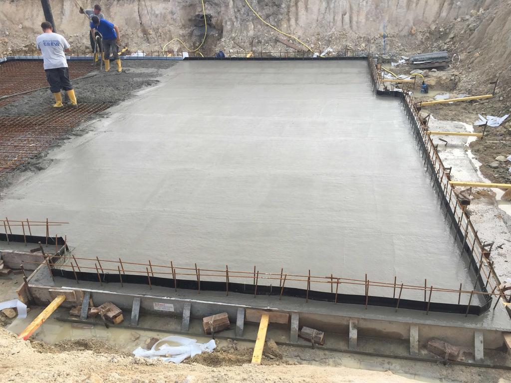

    Tatsächlich kannte keiner der beiden Kellerbauer (Bauingenieure), keiner der beiden SV und auch nicht der Händler diese Empfehlung des DBV Merkblattes.
    Ja, was soll ich dazu sagen. Nicht schön.
    Umso beeindruckender, was hier im Forum für Cracks unterwegs sind, die eben diese Sachen herausfinden. Und auch wenn es hier grundsätzlich unherzlich zugeht, bedanke ich mich dafür.
    Mängelanzeige ist raus.

    Montag soll um 8 Uhr betoniert werden. Vorher sind noch 2 Mängel zu beheben. Bei uns gibt es an einer Stelle einen 4-fachen Mattenstoß. Mit dem Zollstock gemessen würde die Mindestbetondeckung reichen. Da das ja aber nichts zu sagen hat, muss mit dem Laser geschaut werden, ob die Deckung an der Stelle tatsächlich reicht.
    2. Problem: cnom = 3,5 cm wird an geschätzt 40% zwischen Bewehrung und Schalung unterschritten, und zwar deutlich. Auch hier muss nachgebessert werden, vorher wird die Bewehrung nicht abgenommen und die Betonierung nicht freigegeben.
    Am Mittwoch sollen dann die Wände gestellt werden. Wundert mich ja, dass das so schnell geht, wenn Montag erst betoniert wird...aber naja, ich habe ja auch keine Ahnung + Erfahrung. Am Mittwoch ebenfalls Termin mit dem Kellerbauer: Er möchte sich mit uns über die Finanzen unterhalten, da er ja einen erheblichen Mehraufwand mit dem Aufstemmen des Felsens hatte. (Ich frage mich nur: Im Bodengutachten steht: …anstehendem Festgestein, kuppenartige Felsaufragungen sind nicht auszuschließen (Bodenklasse 6 - 7)." - ist es trotzdem angebracht, uns diesen Mehraufwand in Rechnung zu stellen?)
    Am Montag Abend dann frische Bilder von der Betonierung der Bodenplatte.

    Heute wurde die Bodenplatte gegossen.
    Das Wetter war anfangs gut, dann allerdings ca. 2 Std. nach Fertigstellung angesagter Starkregen. Wir haben uns dann entschlossen die Folie draufzupacken, wenn auch gleich es vielleicht besser gewesen wäre noch etwas zu warten.
    Am Donnerstag werden die Wände gestellt. Dafür sind 3 Tage vorgesehen.

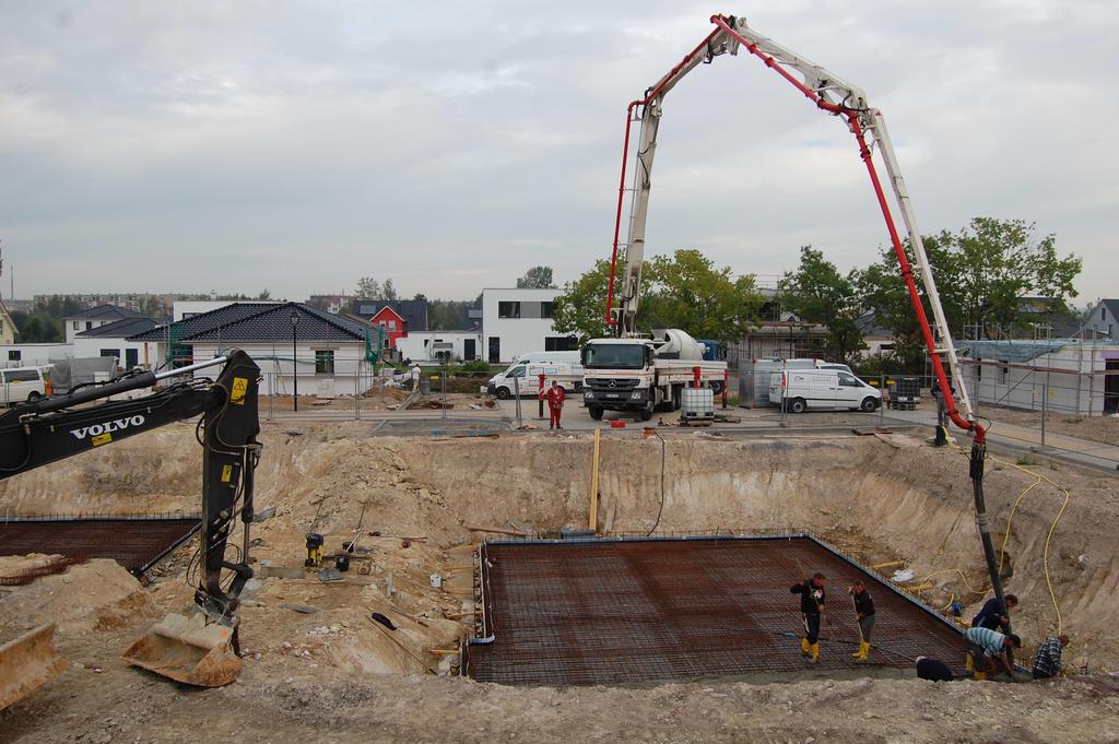

    Die obere Schutzfolie des Fugenbandes ist erst kurz vor dem betonieren der Wände zu entfernen. So viele 'Experten' auf der Baustelle. :mauer

    Ich sehe Turnschuhe ? Nicht gut!

    Die Turnschuhe stehen auf einem öffentlichen Weg! Da sind sie zulässig!
  13. #493 Thomas B, 14.09.2015
    Thomas B
    Thomas B
    17.08.2005
    11.181
    Dipl.Ing.
    Das Gefahrenpotential bei der dargestellten Tätigkeit ist überschaubar: schmutzige Schuhe!
    Warum sollte man bei einer solchen Tätigkeit Sicherheitsschuhe tragen sollen......????

    Was macht der Mann mit den Turnschuhen da? Beton wiegen?
  15. #495 JamesTKirk, 14.09.2015
    JamesTKirk
    JamesTKirk Gast
    Würfel backen ...

    Du lehnst dich ganz schön weit aus dem Fenster, Thomas B.
    Ich kann mir nicht vorstellen, dass die Gefährdungsbeurteilung für solche Arbeiten das Tragen von KEINEN Sicherheitsschuhen zulässt.
    Ich hoffe du gibst bei deinen Baustellenbesuchen ein besseres (Vor-) Bild ab!
    Im Übrigen tragen die Mitarbeiter während der Arbeiten mit der Betonpumpe auch keine Helme – ziemlich armselige Baustelle, wie ich meine…
