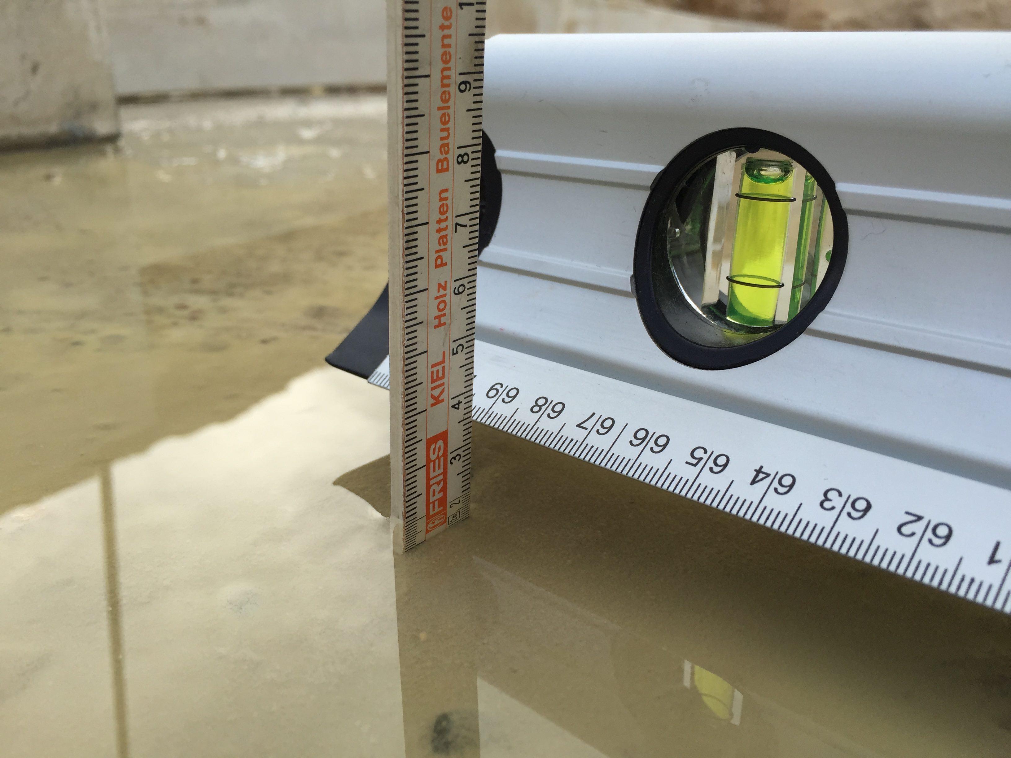

Sauberkeitsschicht so zulässig? (Weisse Wanne)
Diskutiere Sauberkeitsschicht so zulässig? (Weisse Wanne) im Beton- und Stahlbetonarbeiten Forum im Bereich Neubau; Ich werde heute mit Laser-Wasserwage zur Baustelle fahren (mache ich immer erst wenn die Bauarbeiter weg sind, sonst habe ich keine Ruhe - so...

    So wie die Bilder aussehen, wird es reichen ein Maß in die Pfütze zustellen. Dort wird bereits ein Wasserstand höher 2cm vorherrschen. Abgesehen davon, ist der Bugrund immer noch wasserempfindlich und die Suppe steht immer noch drin. Desweiteren sind die Baugrubenflanken nicht gesichert und zeigen bereits deutliche Erosion. Die Flanke auf der Straßenseite ist definitv zu steil. Dir ist schon bewußt, dass DU als Bauherr gegenüber dritten ALLEIN für die Baustellensicherheit verantwortlich bist?

    Hier die Antwort des Kellerbauers auf meine heutige Baumängelanzeige:
    Sehr geehrte …,
    in Beantwortung ihrer E-Mails vom heutigen Tag teilen wir Ihnen mit, das wir die Mängelanzeigen vollumfänglich zurückweisen.
    Begründung:
    Die Statische Berechnung, die Schal- und Bewehrungsplanung sowie die Ausführungsplanung wurden uns bauseits übergeben.
    Sowohl in der Schal- und Bewehrungsplanung als auch in der Ausführungsplanung ist eine Sauberkeitsschicht flügelgeglättet nicht beschrieben.
    Es obliegt nicht dem Auftragnehmer, zu prüfen, ob die Vorgaben der Statik in den bauseits bereitgestellten Ausführungsunterlagen berücksichtigt wurden.
    Anders wäre der Fall, wenn wir die Planung erstellt hätten( z.B. bei der Werkplanung der Fertigteile).
    Im Übrigen beruht der in der Statik ausgewiesene Wert des Reibungskoeffizienten auf eine Annahme, und dient der Bemessung des erforderlichen Bewehrungsgrades zur Rißweitenbeschränkung.
    Gemäß Tabelle ist hier eine Bewehrungsgrad von 0,67 cm²/m unten und oben erforderlich.
    Tatsächlich vorhanden sind 2,57 bzw. 3,35 cm²/m unten und 6,36 cm²/ oben, also ein Vielfaches der erforderlichen Bewehrung.
    Bei Annahme des Reibungskoeffizienten von 2,0µ für eine rauhe Sauberkeitsschicht, wäre die geplante Bewehrung immer noch ausreichend, um die erforderliche Rißweitenbegrenzung zu garantieren, bzw. könnte diese noch angepasst werden.

    Hier meine Messungen zu den Unebenheiten auf der SKS:
    @Ralf: Ist bekannt. Danke für den erneuten Hinweis.

    mal abgesehen von allem anderen: Wie will der BU bei dieser Buckelpiste die ausreichende Betonüberdeckung sicherstellen?

    die zurückweisung der mängelanzeige durch den kellerbauer ist aus meiner sicht unwirksam. sollte es differenzen zwischen planung und vertrag geben, die zu mängeln in der ausführung führen, dann muss er darauf hinweisen. Macht er das nicht, sitzen planer, bauüberwacher, auftragnehmer und eventuell bauherr in einem boot. da lässt sich vortrefflich in der schuldfrage quoteln.
    ich möchte jetzt nicht der gute bekannte des bauherrn sein, der den freundschaftsdienst als qualitätsüberwacher macht. da kann eine freundschaft schnell den bach runter gehen.

    Ja, da könnte etwas dran sein. Aus diesem Grunde empfehle ich auch stets, keine separaten Verträge mit Hausbau-GÜ und Kellerbauer zu schließen, sondern zu versuchen, dass man beide Leistungen einschließlich Statik „aus einer Hand“ bekommt. Tut man das nicht, findet sich der Bauherr sofort in einer Rolle des Bauleiters und Baukoordinierers wieder. Eine Rolle, mit der die Bauherren regelmäßig überfordert sind.
    Hier hätte ein Fachkundiger die Statik lesen, verstehen und daraus die Notwendigkeit ableiten müssen, dass aufgrund der Annahme des Statikers eine Flügelglättung der Sauberkeitsschicht auszuführen ist, um die Annahme einer entsprechenden verminderten Reibung zu erfüllen. Das hätte in den Werkvertrag / das Leistungsverzeichnis der Kellerbaufirma aus meiner Sicht aufgenommen werden müssen, zusammen mit anderen, offenbar erforderlichen Notwendigkeiten, wie z.B. der Vorgabe, dass der Keller (einschließlich der Lichtschächte) bis zur Oberkante des Erdgeschoss-Rohfußbodens als wasserdichtes Betonbauwerk so auszuführen ist, dass er für den Lastfall entsprechend DIN 18 195, Teil 6 gegen drückendes Wasser gemäß Baugrundgutachten ausgelegt ist und der Nutzungsklasse A entspricht
    Ob damit die Verantwortung dafür beim Bauherrn liegt? Für die fehlenden Vorgaben im Leistungsverzeichnis, ja.
    Für die sich abzeichennden Mängel, nein. Wenn in der Statik tatsächlich irgendwo steht, „Verminderte Reibung mit 2 Lagen Folie“ und wenn es tatsächlich zutreffend ist, dass diese Eigenschaft nur zu erzielt werden kann im Zusammenhang mit einer flügelgeglätteten Sauberkeitsschicht, dann sind vom Kellerbauer diese Vorgaben auch zu erfüllen.
    Wer die Statik erstellt hat, ist klar, der Statiker. Aber wird hat die im Antwortschreiben erwähnte Ausführungsplanung erstellt? Eine externen, vom TE bezahlter Architekt oder Bauingenieur? Da kämen bejahendenfalls Haftungsansprüche in Frage, wenn diese Planung Wichtiges unerwähnt lässt. Aber das ist eine Frage für später. Jetzt muss gehandelt werden.
    Aus der Antwort der Kellerbaufirma schließe ich, dass sich die Mängelanzeige wohl nur als einziges Thema die nicht vorhandene Flügelglättung hatte. Wenn das so sein sollte, reicht das natürlich nicht. Wurde im Werkvertrag die VOB/B vereinbart?

    Vielen Dank für die vielen Antworten! Insgesamt hat mir dieses Forum, vor allem die PNs massiv geholfen, die Sache auf den richtigen Weg zu bringen. Der GÜ wurde eingeschaltet (obwohl separater Vertrag mit dem Kellerbauer - anders ging es nicht). Gleichzeitig habe ich versucht den Statiker, der vom Planungsbüro (Architktin) beauftragt ist und den Bodengrundgutachter einzubinden. Vorhin dann folgende Mail vom Bodengrundgutachter:
    Nun muss der Kellerbauer ausbessern bevor Bewehrung etc. reinkommt. Somit ist Zeit gewonnen (bzw. verloren). Ab nächster Woche ist mein SV wieder vor Ort ausserdem wird ein SV vom GÜ allein zur Bauüberwachung des Kellerbaus abgestellt. Des Weiteren wird eine Erkundung der Wasserleitung auf dem Nachbargrundstück vorgenommen.
