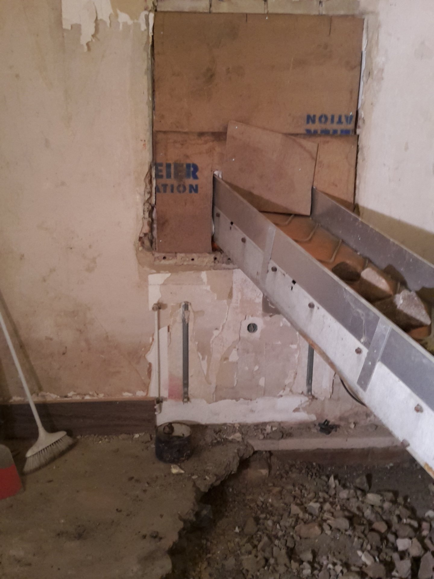

    Hallo geehrte Forengemeinde,
    Ich bin dabei Stück für Stück den Fußboden meines Altbau zu sanieren.
    Unten drunter ist ein Gewölbekeller, die Gewölbedecke ist aufgeschüttet worden mit Sand und Kies, größte Korngröße vielleicht so um die 5 cm.
    Darin liegen Lagerbalken, darauf sind die Dielen genagelt.
    In 2 von 5 Räumen habe ich Dielen und Lagerbalken schon rausgerissen, den Schutt ca. 20 cm per Hand ausgeschachtet, eine Betonplatte gegossen, Dämmung drauf, Fußbodenheizung drauf, Estrich, Fußbodenbelag.
    Das Ausschachten per Hand ist sehr mühsam und macht viel Dreck.
    Als nächstes steht das Wohn-/Esszimmer mit 30 qm an. Da dachte ich daran einen Saugbagger zu mieten, was aber schweineteuer ist , man ist unter Zeitdruck weil pro h abgerechnet wird etc. Und irgendwie ist das auch ein bisschen zuviel, denn dieser würde ja auch riesige Schuttbrocken wegsaugen können was ich gar nicht brauche.
    Alle anderen Sauger die ich zum Kaufen/Mieten finde kommen allerdings wohl kaum mit der o.g. Korngröße dar.
    Kennt jemand eine Alternative? Irgendeine Art Zwischengröße schwebt mir vor, auf dem Anhänger transportierbar, Schutt wird in eine Wanne o.ä. gesaugt. Bisher war ich in meiner Suche erfolglos.

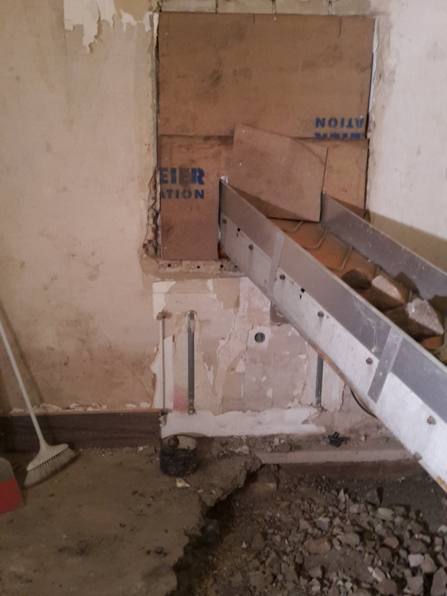

    Ich hab in meine Aussenwand ein Loch geschnitten. 6m Förderband rein. Das war erträglich. Andere Hausseite das alte Fenster raus und da durch
    Und eine alte Dunstabzugshaube von Kleinanzeigen angeschraubt das ständig "abgesaugt" wird

    Hallo Kuliwa,
    eine weitere mögliche Alternative wäre der Einsatz eines sehr kleinen Minibaggers . Die kleinsten Geräte (z.B. Komatsu PC01) liegen noch unter 400 kg Eigengewicht und passen bequem durch alle Türen. Daneben gibt es auch noch verschiedene Geräte unter einer Tonne. Die zulässige Deckenlast sollte bezogen auf das Vorhaben jedoch in jedem Fall vom Statiker geprüft werden.
    Damit würde Dir das Lösen und Schaufeln der Schüttung erleichtert, zum Transport bräuchtest Du trotzdem eine (Motor-)Schubkarre oder wie von Maape838 vorgeschlagen ein Förderband. Ganz ohne Muskelschmalz und Geld wird es nicht gehen. Die so kleinen Maschinen sind eher selten und liegen mit Lieferung auch sicher über 400€ pro Tag wenn der Verleiher in der Nähe ist.
    Vier Kumpels, zwei Kästen Bier, zwei Kilo Nackensteaks, ein Sack Kohle und ein Samstag wären die Alternative...
