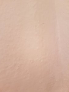

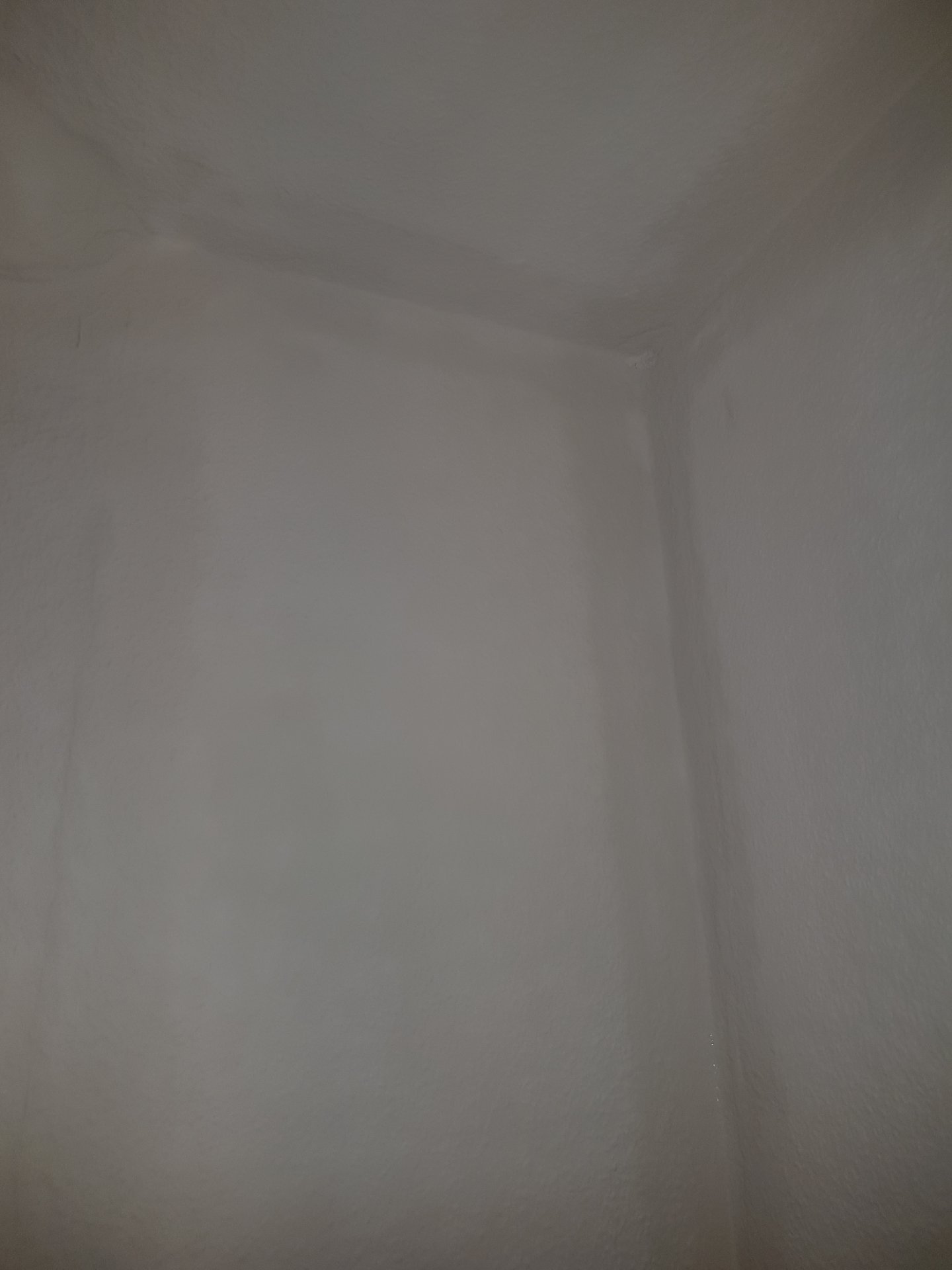

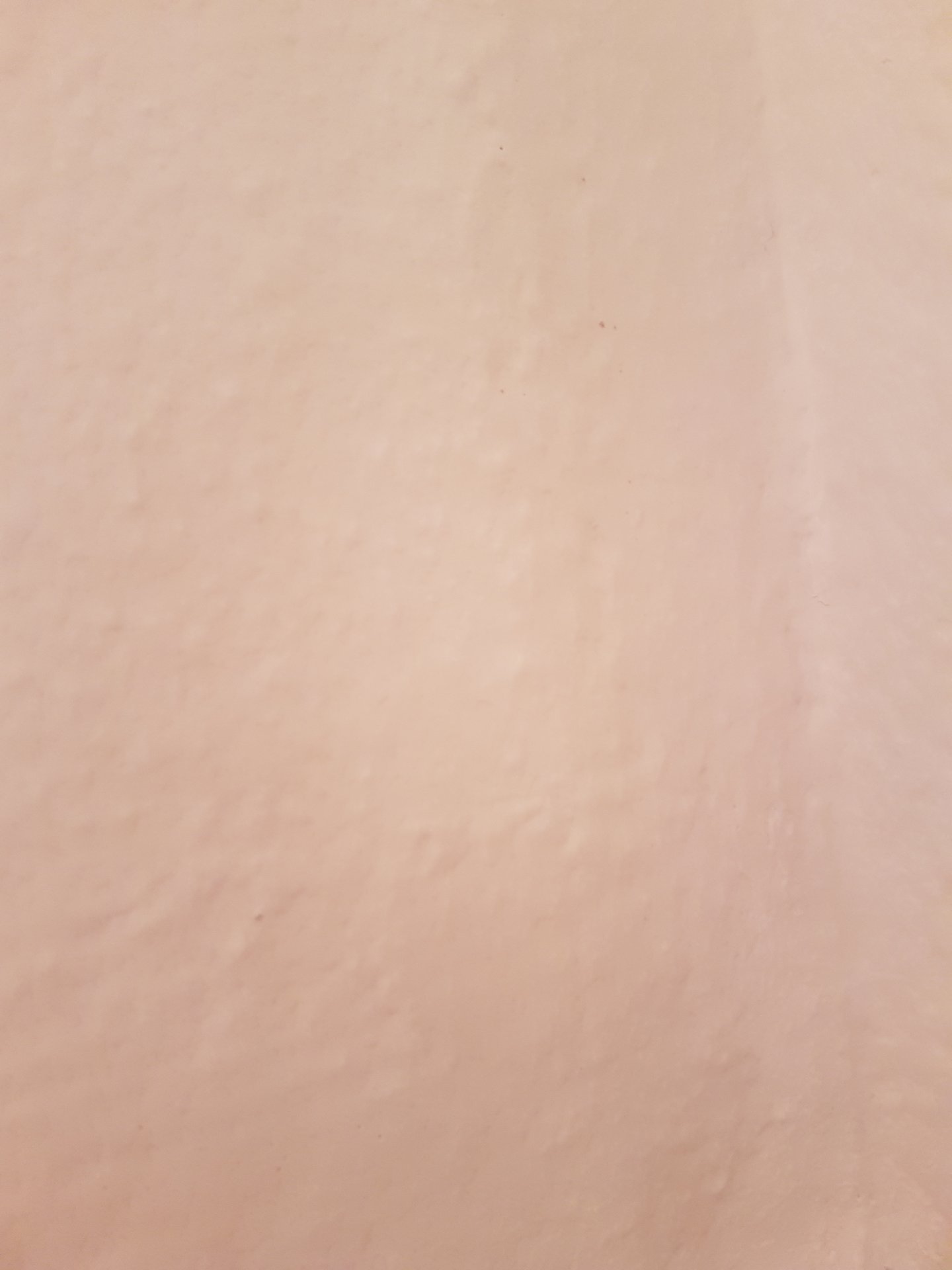

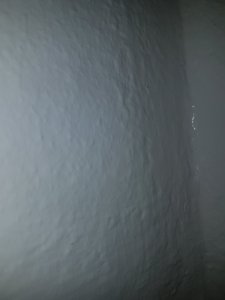

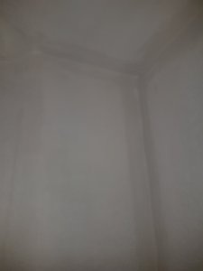

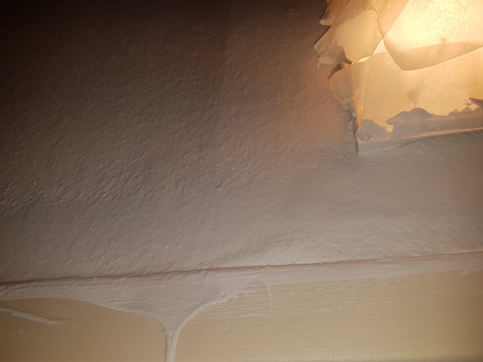

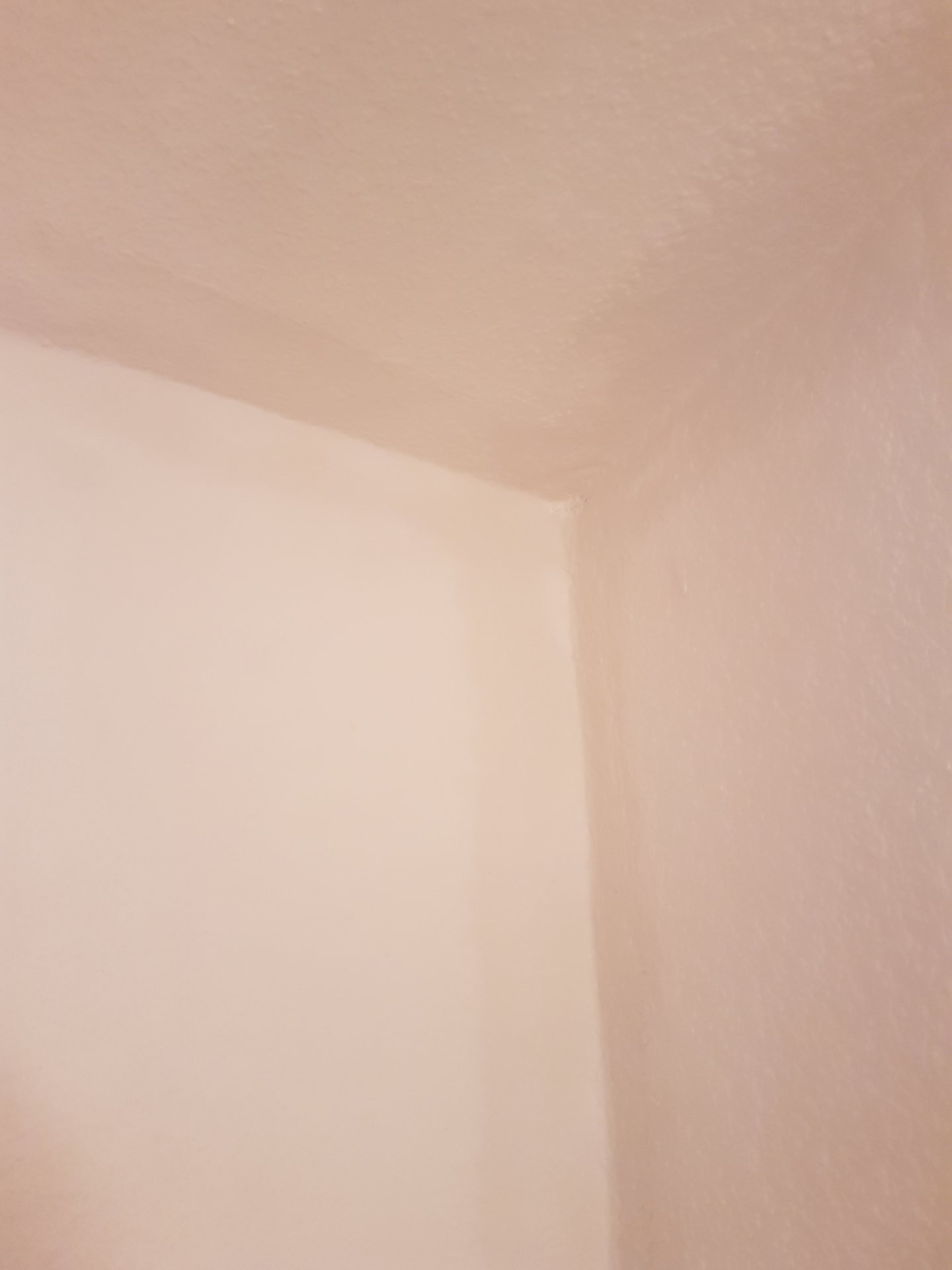

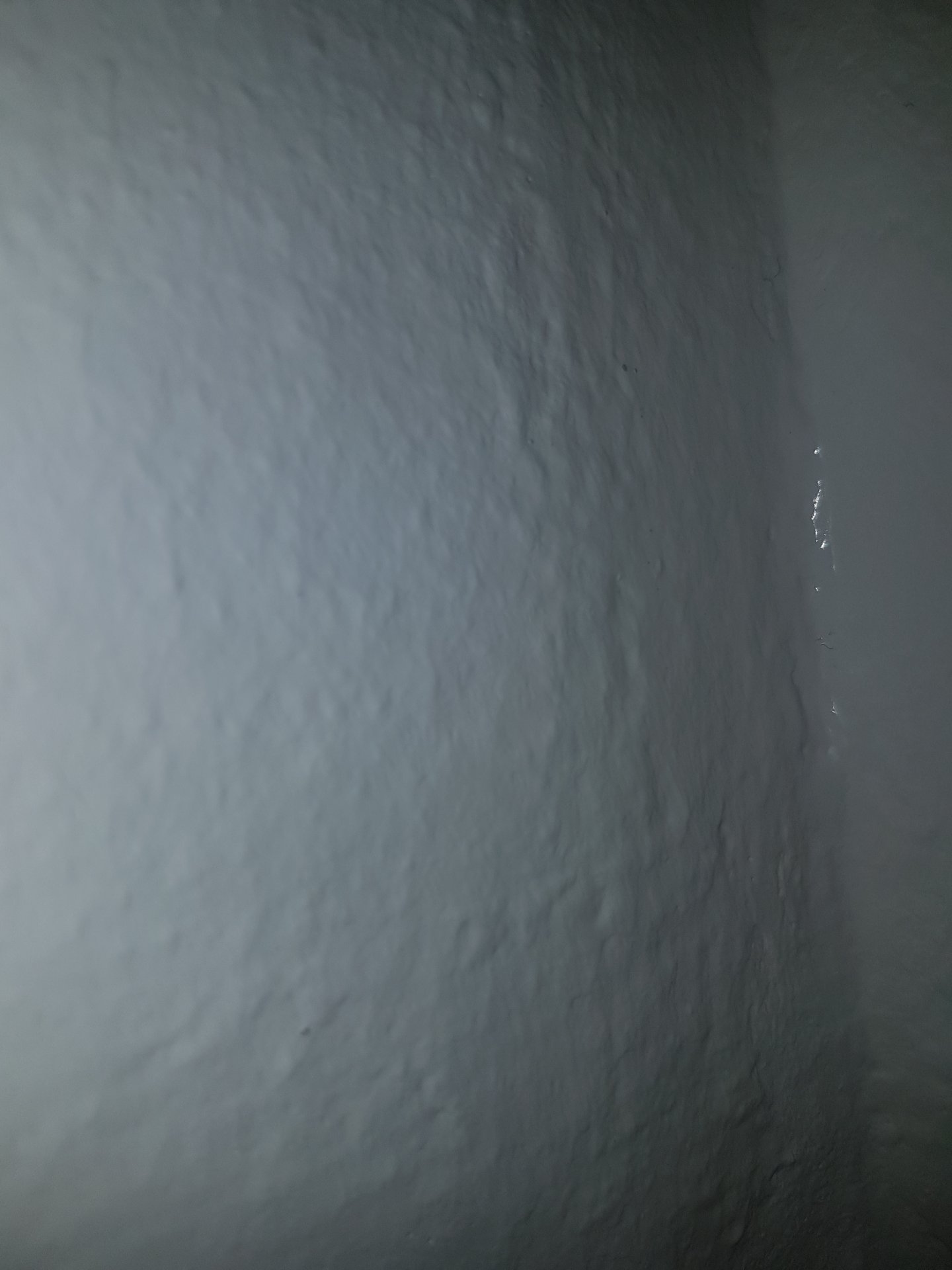

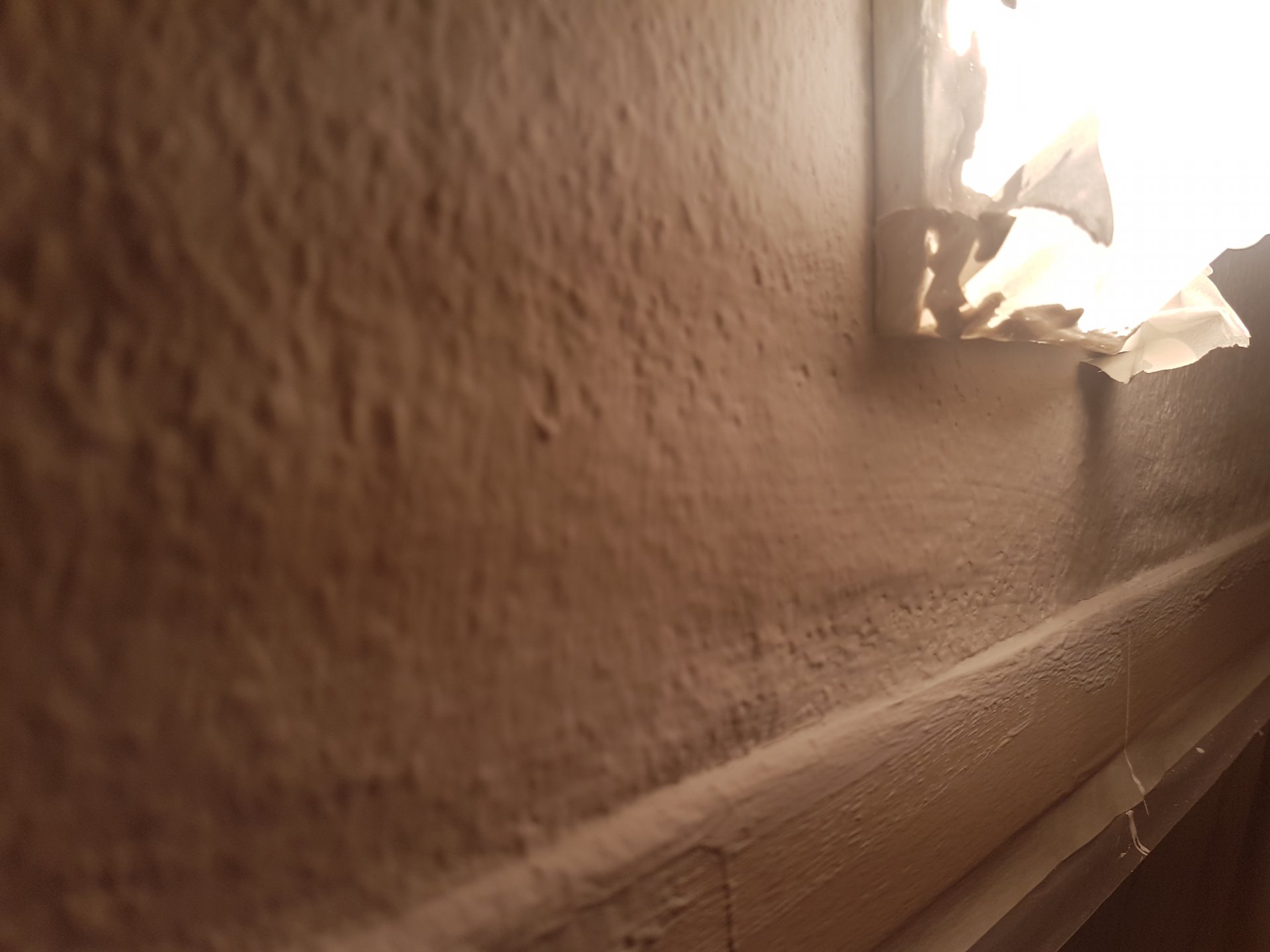

    Ich habe Raufasertapete überstrichen, welche bereits einen alten Dispersionsanstrich hat.
    Einen Tag zuvor habe ich einzelne Tapetennähte mit Metylan Spezial Tapetenkleister und je nach Bedarf Nahtkleber verklebt.
    Überquellenden Kleister habe ich nass abgewischt, aber nicht absolut restlos entfernt (es blieb ein leicht klebriger Film).
    Nun kam es beim Streichen mit Dispersionsfarbe Bauhaus swingcolor Deckkraftklasse 2, dass die Farbe von der Wand entlang der Ecken nur so aufgesaugt wurde, Farbnasen trockneten binnen weniger Minuten, mit der Spachtel konnte ich die Farbe getrocknet abnehmen.
    Auf diese Weise konnte ich kein gutes Ergebnis erzielen, durch den hohen Feuchtigkeitseintrag bildeten sich zusätzlich Blasen unter der Tapete.
    Nun frage ich mich, weshalb eine Raufasertapete mit Dispersionsanstrich einen weiteren Anstrich so extrem saugt (besonders an den Tapetennähten)?
    Weil die Tapete sich auch an vielen Ecken ablöste, was ich ja reparierte, der Kleber zog auch sehr rasch ein, gehe ich davon aus, dass vor dem Tapezieren schlecht grundiert wurde, die Ecken nicht gut gesättigt wurden vom Vormieter.
    Da ich noch mehrere tapezierte Räume streichen und Schäden ausbessern muss, frage ich mich, ob ich Tiefengrund AUF die Tapete vor dem Streichen bringen könnte, um die Saugfähigkeit zu egalisieren.
    Und der Tapetenkleisterfilm auf der Tapete, der beim Reparieren zwangsläufig entsteht: Saugt er Farbe rascher auf als ein Voranstrich mit Dispersionsfarbe oder gibt der keinen Grund zur Beunruhigung?
