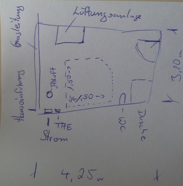

    Wir überlegen uns eine kleine finnische Sauna einzubauen. Die einzige Ecke wäre der Hausanschlußraum im Keller. Kein Fenster aber Lüftungsanlage mit WRG (ist ein Abluftraum) welche im gleichen Raum montiert ist.
    Die Frage ist jetzt:
    1.) Wie groß ist der Mindestabstand zu Gas, elektro Strom und Wasser einführungen. Gibt es hier Normen oder Daumenwerte?
    2.) Gibt es sonstiges was man beachten sollte bzw. dagegenspricht?
    Danke

    Was genau ist im Raum vorhanden?
    Zeig mal eine grob bemaßte Grundrißskizze, mit Größe der geplanten Sauna.

    Ich denke Dusche und WC wird man wegen Abstandsfläche nur so machen können. Die Sauna wäre dann der Raumtrenner und ca 80cm von Wasser und Gasleitung und 40 cm von den Panzersicherungen und der TAE Dose.
    Wasser, Strom und Telefon verschwindet direkt in der Decke die Gasleitung läuft an der Lüftungsanlage vorbei in den Heizungsraum.

    Das mit "Strom" bezeichnete ist also nur der Hausanschlußkasten.
    Zähler und Verteilung befinden sich nicht in diesem Raum?
    Dann sollte das so gehen.
    Hole Dir die örtlich gültigen TAB. Dort steht, welchen Arbeitsraum der VNB um den HAK fordert.

    Regensburg könnte ReWAG sein, deren TAB findet man auf ihrer Webseite. An sich gilt die Standard TAB 2007, Arbeitsraum je 30cm seitlich vom HAK und 1,20m vor dem HAK.

    Im TAB hab ich nichts gefunden, nur das ein HAK nicht in Räumen mit dauerhaft >30°C montiert werden darf.
    Könnte Sauna darunter fallen, Begründung hab ich leider nicht gefunden.
    Arbeitsraum von 30cm links und rechts sowie 1,20m davor hab ich eingehlaten.
    ja ist REWAG und mit dem richtigen Stichwort hab ich jetzt den TAB auch gefunden :-)
    Danke euch!!!!
    Wegen Schimmel / Lüftung hat keiner bedenken?

    Nö, so lange man die Luftfeuchtigkeit unter Kontrolle hat sollte da nichts passieren.
