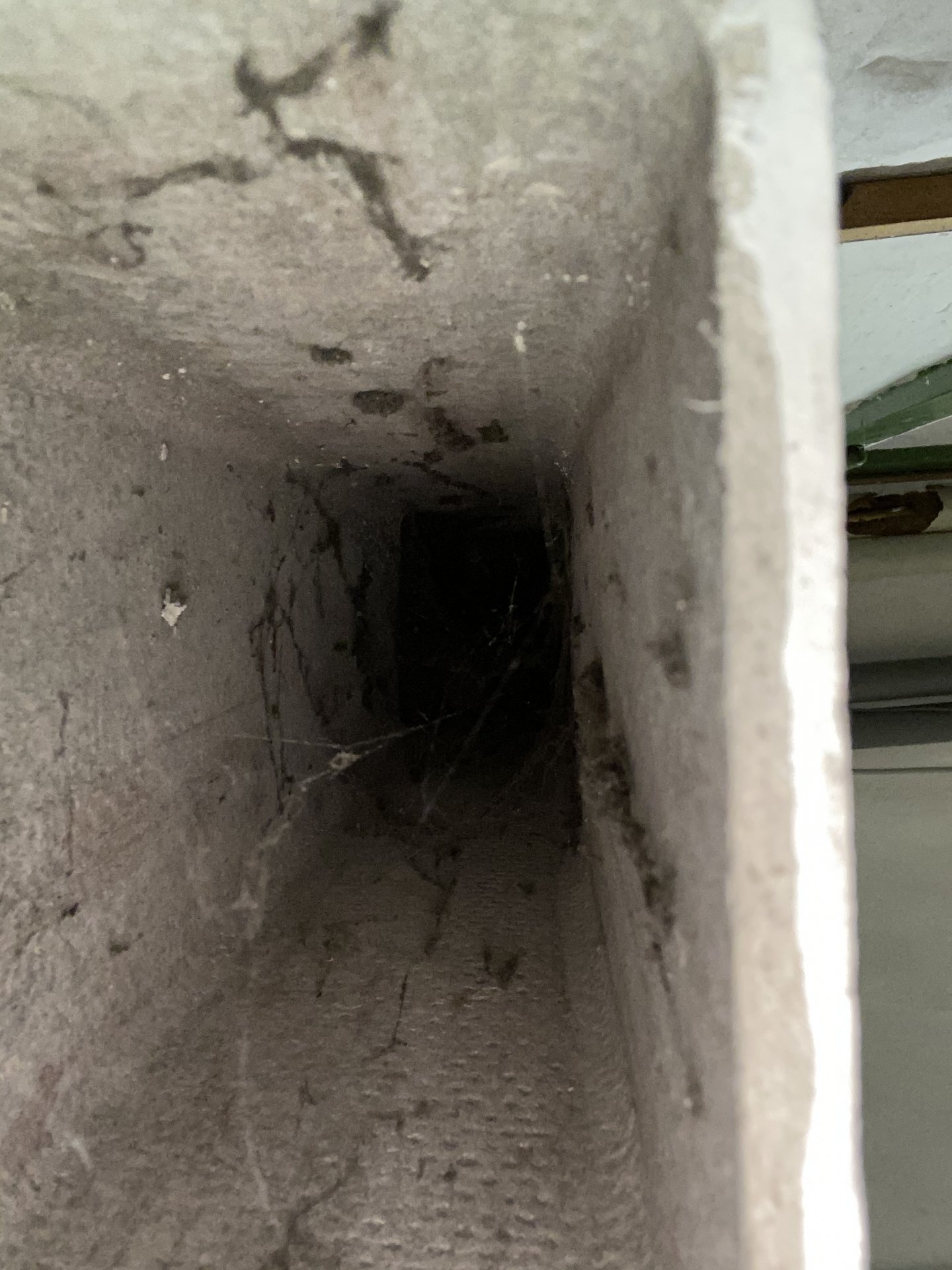

    Hi Zusammen,

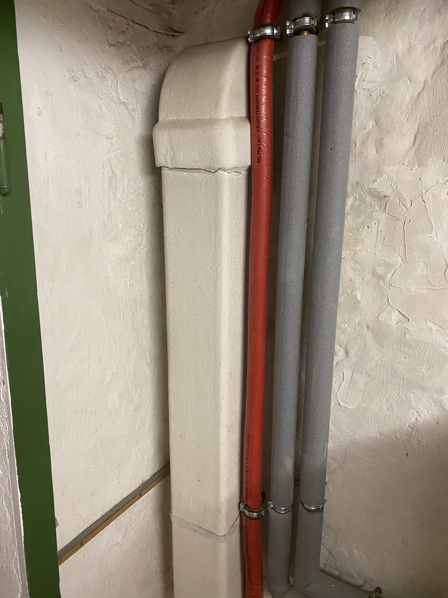

    wir renovieren gerade den Keller und haben einen Schacht dort, der uns vorher nicht so aufgefallen ist. Der Schaft hört einfach auf und ist hohl. Scheint aus Zement zu sein. Der Keller wurde letztmals in den 70er renoviert.
    Weiß jemand was das sein soll? Dadurch das quasi einfach aufhört erkenne ich keinen Sinn hierfür. Also würde das einfach kaputt kloppen, aber bin absoluter Laie.
    Wie seht ihr das?
    Vielen Dank und viele Grüße

    Vielleicht Belüftung oder Kohlenschacht
    welches Baujahr hat das Gebäude?

    das Gebäude ist grundsätzlich aus den 1910er Jahren und wurde in den 70er Kernsaniert.
    Würde bei dem Ding eher drauf tippen, dass das nicht von Anfang an Verbaut war.

    Wohin führt der Kanal oberhalb des Kellers?

    Das weiß ich leider nicht. Es schaut aus, als wenn das irgendwo mal zugemauert wurde. Zumindest war der uns nicht bekannt und wir haben am Haus auch keinen Ausgang für den Lüftungsschacht. Allerdings haben wir die Fassade auch komplett erneuern lassen. Und wir meinen uns ganz dunkel dran zu erinnern, dass da irgendwo der Ausgang gewesen sein könnte. Also quasi auf der selben Höhe wie der Ausgang im Keller.

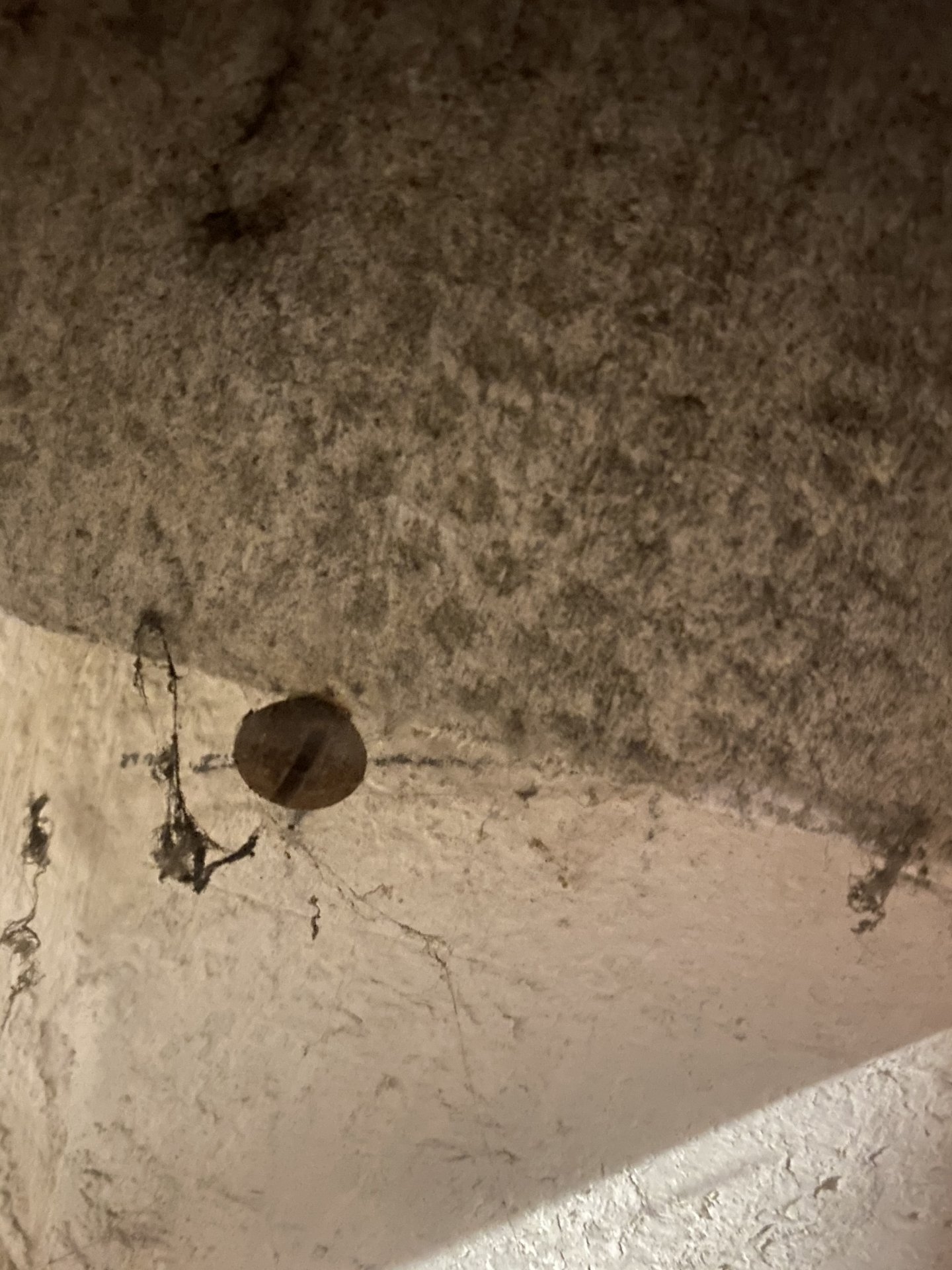

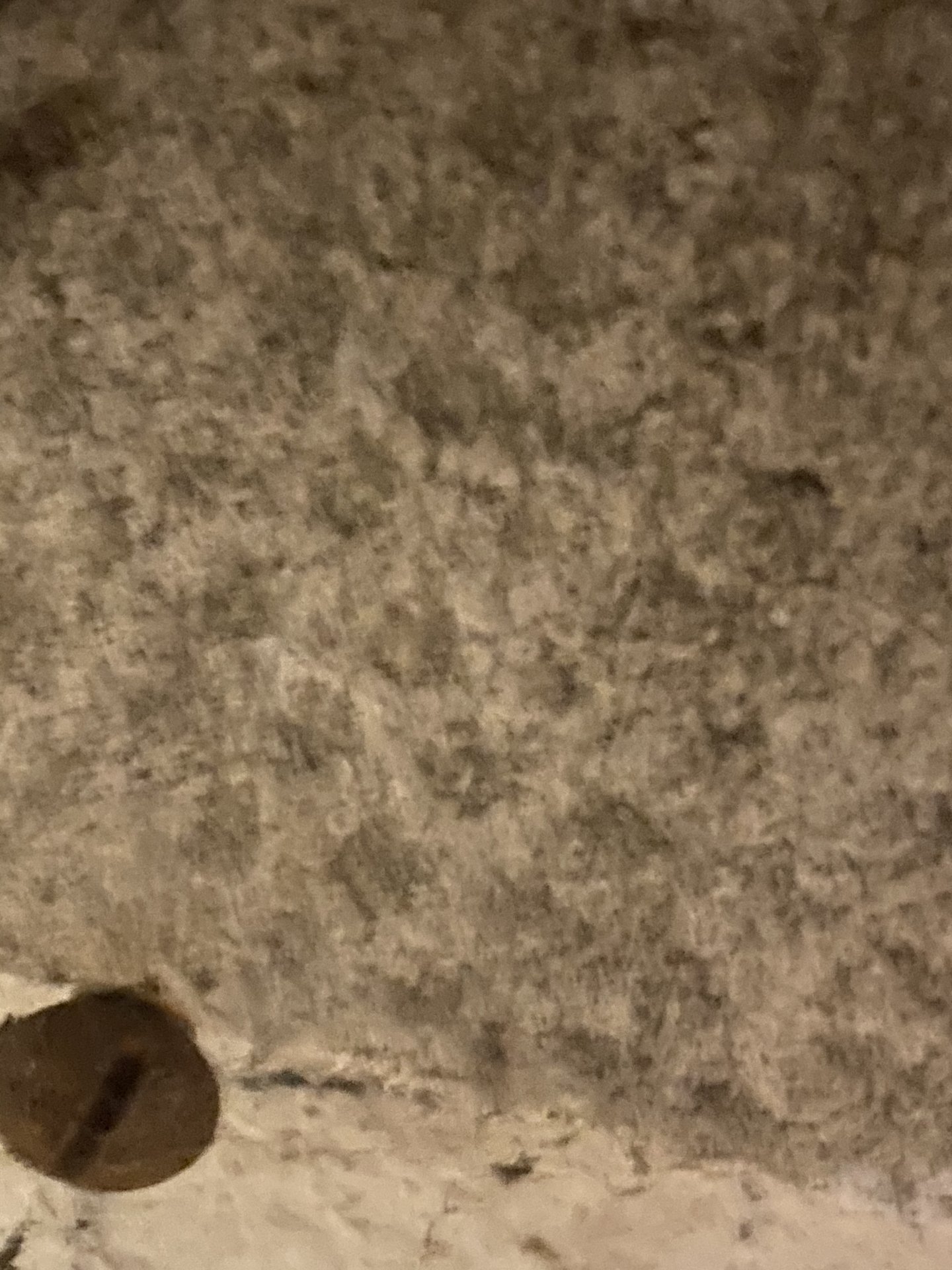

    Dann kann man ihn auch rausreißen. Ist es Zement oder Eternit? Bei Eternit wäre ich vorsichtig beim Abreisen.

    Also vom inneren her würde ich schon sagen Zement. Kann ich denn irgendwie den Unterschied feststellen? Eternit vermutlich Asbest? Wie sind denn so Dinger in der Wand drin? Also könnte man das einfach rausnehmen oder würde dort viel zu Bruch gehen?

    Bei Eternit sind meist irgendwelche Stempel zu erkennen. Wenn du sicher gehen willst mal einen Profi fragen.
    In der Regel wurden solche Kanäle meist durch eine Öffnung im Rohbau geschoben und dann eingeputzt oder eingeschäumt.
    Lässt sich meist gut rausstämmen und dann zu mauern.
