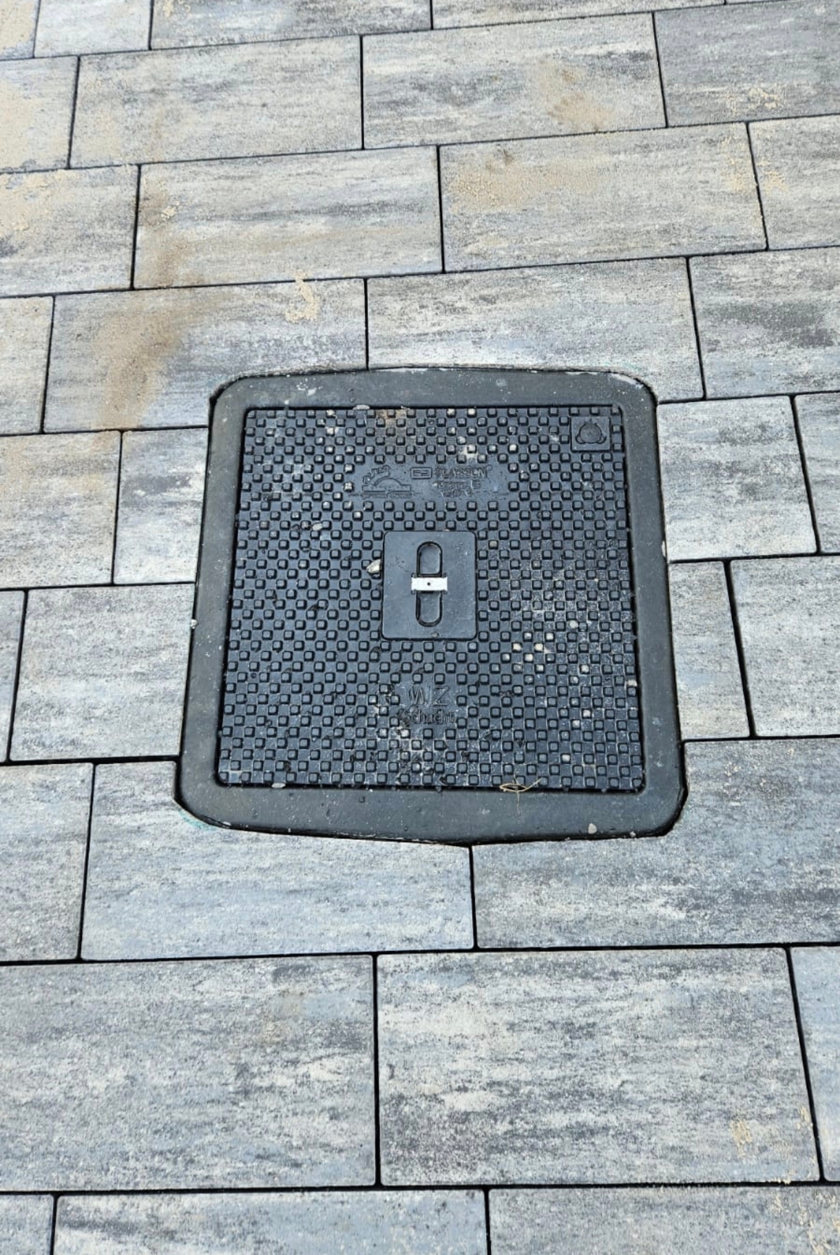

    Moin! Bei uns im Hof ist der Schachtdeckel ein echter Dorn im Auge. Der Schacht wurde leider nicht rechtwinklig zum Pflasterverlauf gesetzt. Das Pflaster ist okay, aber durch den schiefen Rahmen sieht alles unsauber aus.
    Ich suche nach einer Lösung, wie man das optisch 'begradigen' kann, ohne den ganzen Schacht neu zu setzen. Vielleicht durch eine spezielle Umrandung oder Fugenmasse? Was meint ihr?

    Bei mir hat das Wasserwerk auch so nen Plastikschrott als Zählerschacht gesetzt, genau so schief.
    Was hab ich über das Ding schon geflucht, weil das Teil nicht einfach quadratisch oder rund ist, wie das bei Schächten eigentlich sein sollte...
    Ich hab mit andersfarbigen Pflastersteinen eine Umrandung gebaut, allerdings liegt bei mir kleinformatiges Bordsteinpflaster, da fällt das nicht so auf.
    Das blöde an dem Schacht (neben dem Plastikrand) ist die Tatsache, dass der mehr oder weniger von der Wasserleitung positioniert wird, und sich das Schachtoberteil nicht frei drehen lässt. Daher ist eine Richtungsanpassung kaum möglich. Das Ding ist halt einfach so billig gemacht wie möglich.

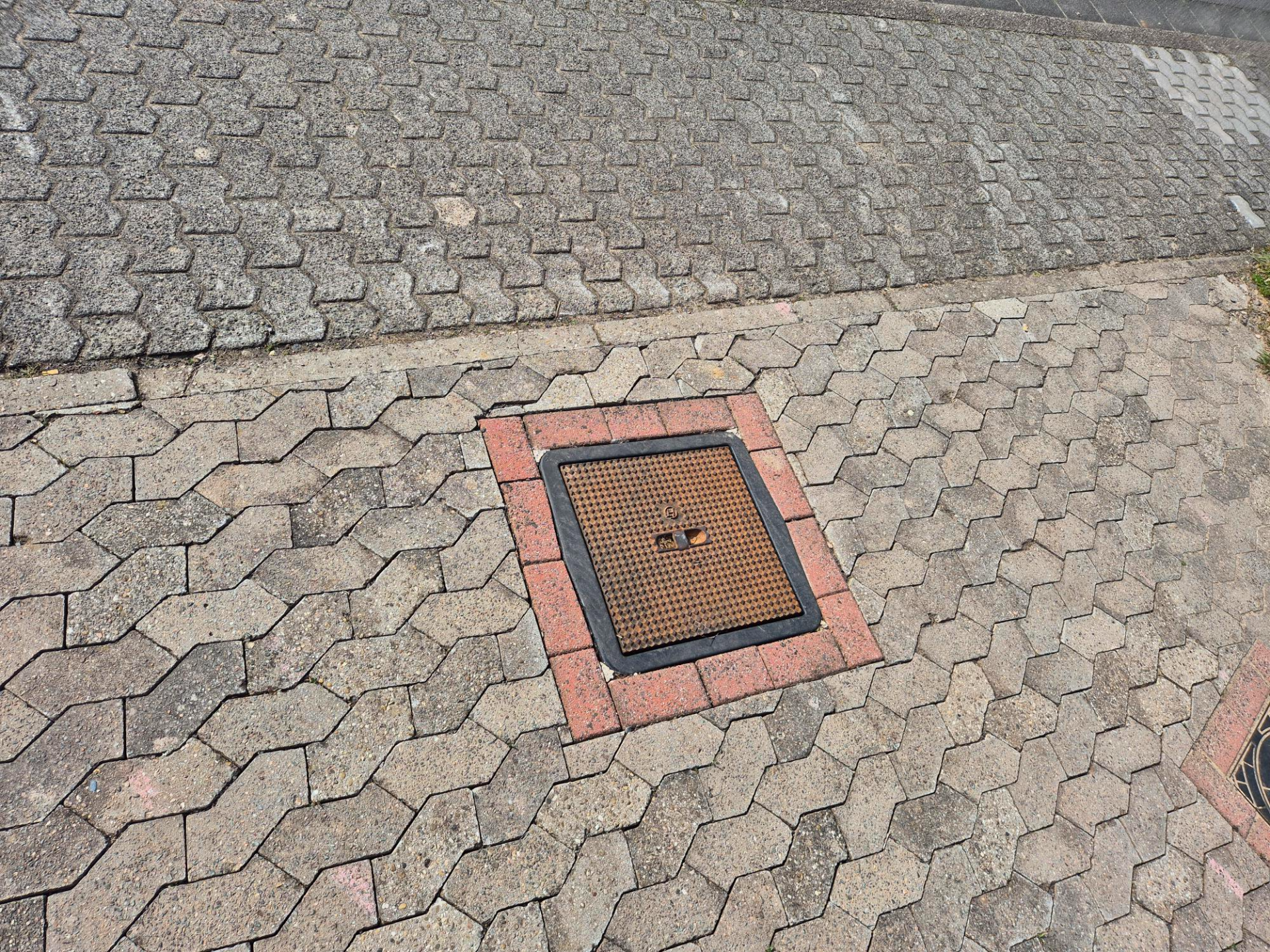

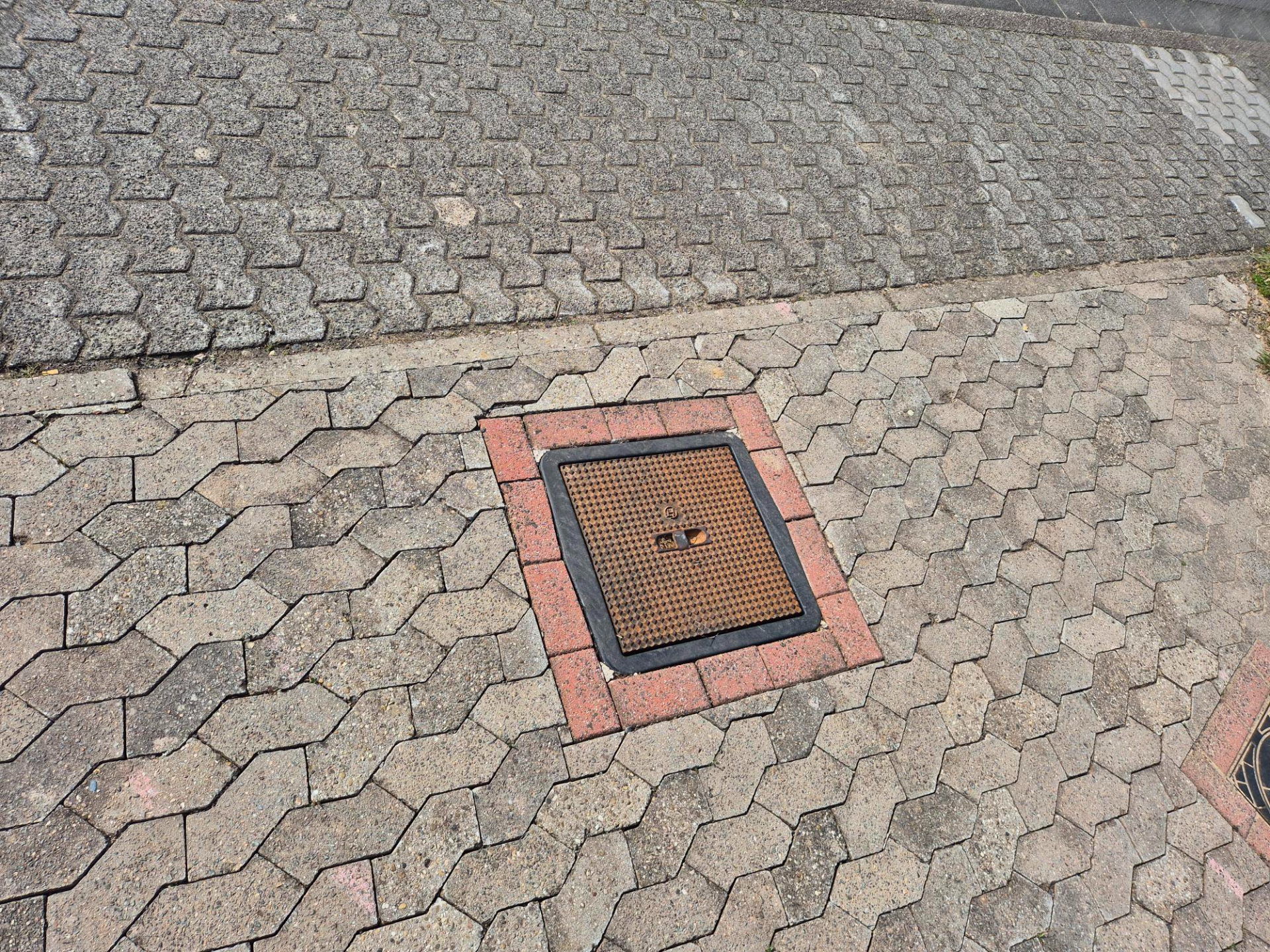

    Bei dir wird das aber so nicht viel helfen wie ich es gemacht habe. Da könnte eher sowas "rettend" wirken, wenns dich wirklich allzuarg stört:
    (Random Foto aus Google)

    Da hast du aber ein besonders hässliches Beispiel rausgesucht.

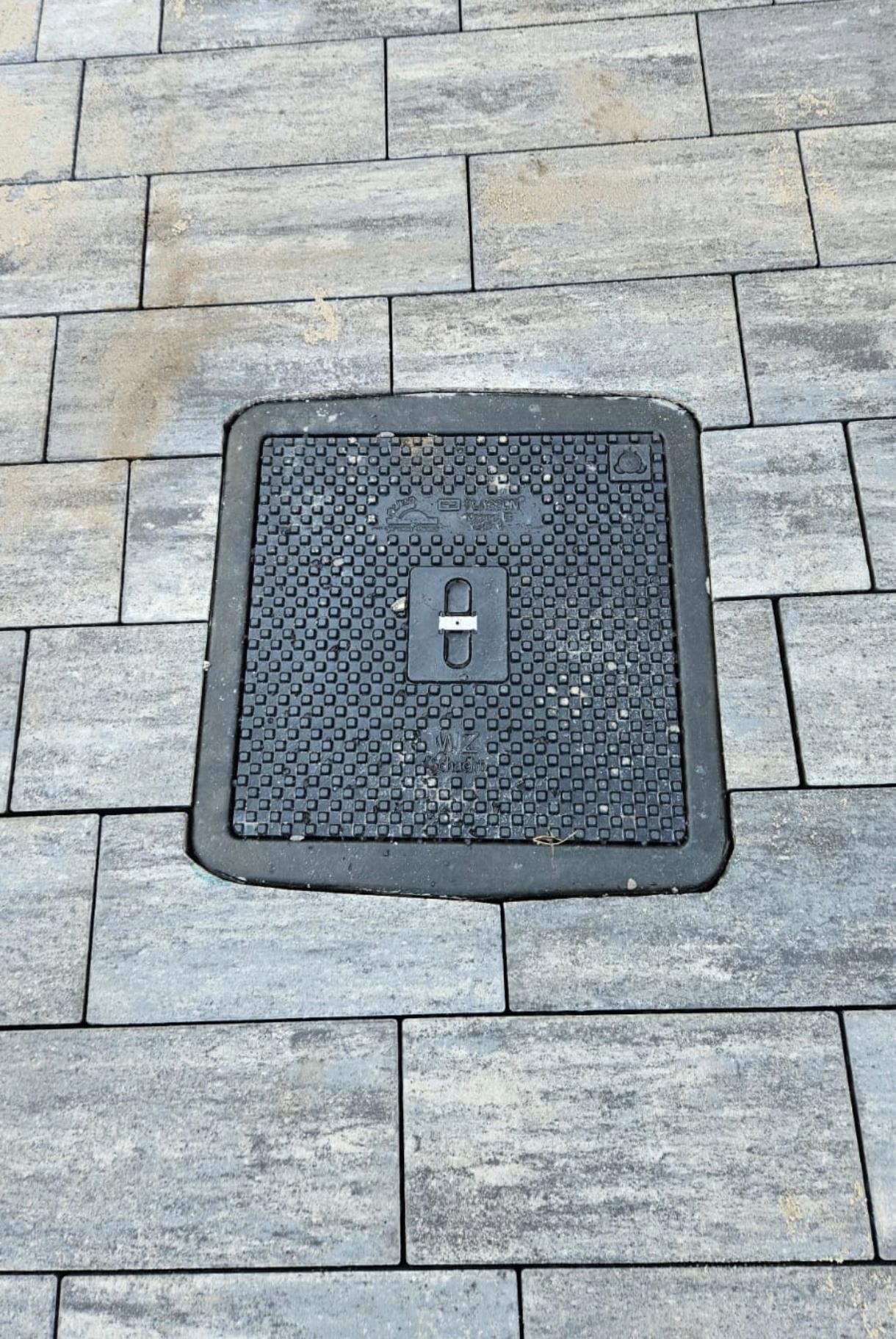

    Hier das versprochene Bild meiner Einfahrt.
    Da hier alles irgendwie schief ist (das war schon so :e_smiley_brille02:) fällt das natürlich nicht so arg auf.

    Danke! Das sieht nicht schlecht aus!

    Wenn es sein muss, würde ich das mit kleinformatigem Natursteinpflaster machen.
    Aber abgesehen von der Ausrichtung, ist die Abdeckung sauber eingefasst. Ich würde erstmal abwarten, ob sich das nicht wegguckt.

    Das sehe ich auch so. Wobei mich die Präzision, mit der die Steine passend zu dem abgerundeten Schachtrahmen zugeschnitten wurden, schon etwas "geflasht" hat.
