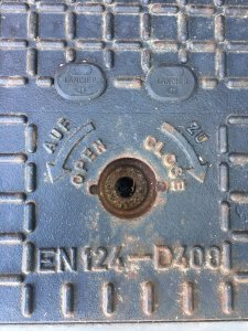

    wir haben am Haus einen Schacht in dem unsere Pumpe für die Zisterne steht. Da wir die Pumpe gerne warten würden, müssen wir den Deckel aufbekommen.
    Leider haben wir keinen passenden Schlüssel oder ähnliches? Recherche im Forum und Internet brachte bis jetzt auch keinen Erfolg. Habt ihr einen Tipp wie ich den Deckel aufbekomme? Bzw. welches Werkzeug sinnvoll ist oder wo ich einen passenden "Schlüssel" bekomme?
    Anbei ein Bild zur Verdeutlichung :-)
    Beschriftung EN124 - D400
    D400 steht wohl für den möglichen Einsatzbereich
    Freu mich über eure Rückmeldung! DANKE!

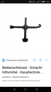

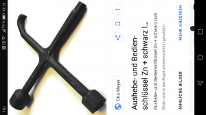

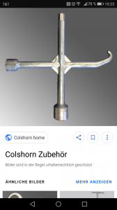

    Aushebe und Bedienschlüssel zu beziehen bei ama... Eb... Baustoffhändler ACO, Meyer, Albrecht etc.
    Irgendwo müsste noch der Hersteller Ihres Kanaldeckels eingeprägt sein.
    SEK gefällt das.
  3. SIL
    10.891
    4.222
    Nach so etwas müssten Sie schauen, gibt's aber viele Verkäufer dafür.

    danke für die Rückmeldung - habe jetzt nochmal in Ruhe geschaut...
    dabei die kleinen Schlitze zwischen Deckel und Straße von Dreck befreit, danach war der Deckel lockerer und konnte aufgehebelt werden :)
