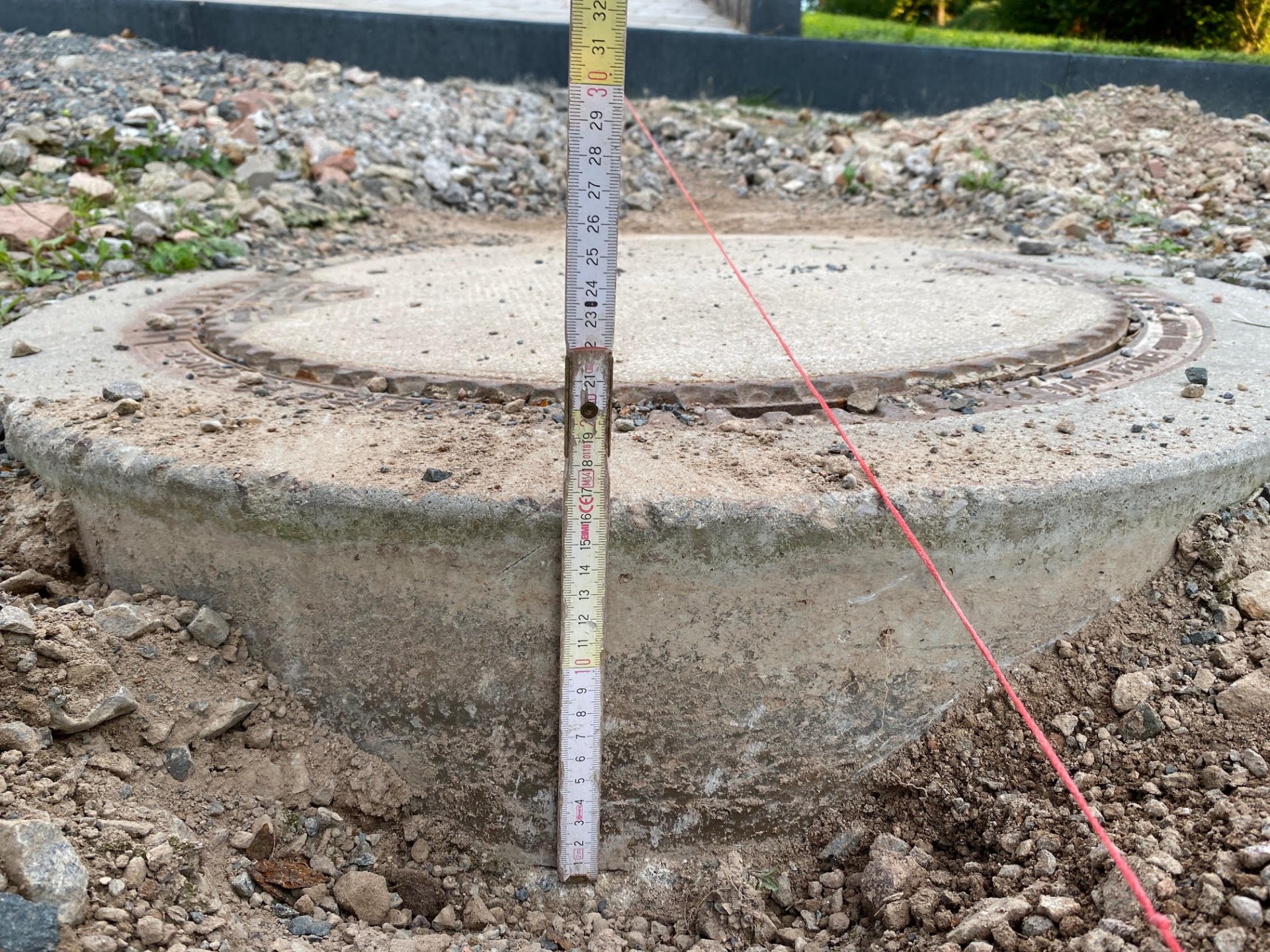

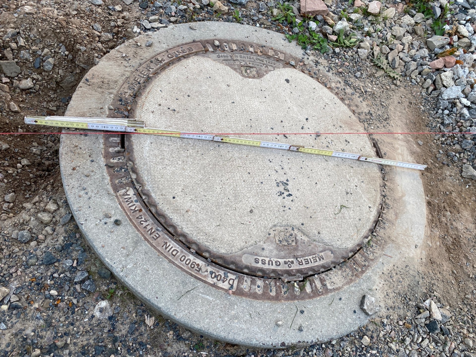

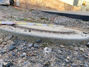

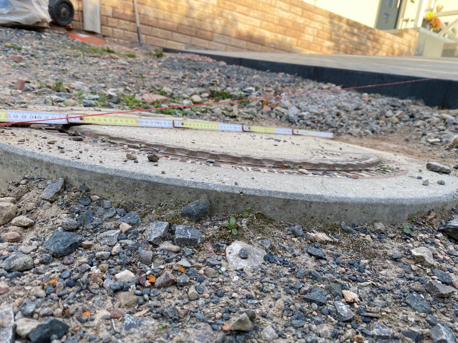

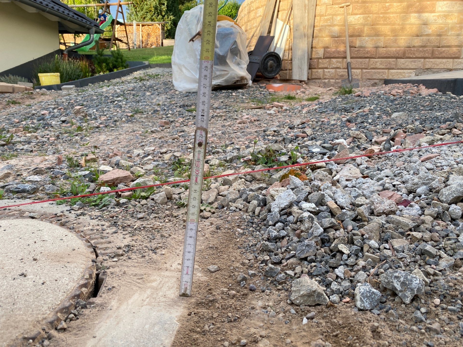

    aktuell Pflastern wir unseren Hof. Da es sich um ein Hanggrundstück handelt, gestaltet sich die Arbeiten nicht sehr einfach. Aktuell nähern wir uns der Klärgrube. Diese müsste Idealerweise an einer Seite um 16cm angehben werden. Gibt es hier Möglichkeiten?

    Wollt Ihr wirklich die Klärgrube anheben und ist es überhaupt eine Klärgrube oder doch eher eine abflusslose Sammelgrube oder eine Regenwasserzisterne?
    Vielleicht wollt Ihr aber nur den Schachtkopf anheben? Dabei kann Euch jeder Baustoffhandel (nicht Baumarkt) mit den passenden Ausgleichsringen helfen.

    Vielen Dank für die rasche Antwort! Natürlich wollen wir nur den Schachtkopf anheben - da hebe ich mich wohl falsch ausgedrückt.
    Es handelt sich um eine teilbiologische Kläranlage.
    Problem ist ja auch, dass sie an einer Seite schon die Zielhöhe hat. Wo genau kommt der Ring dazwischen? Muss dazu der ganze 17cm starke Kopf angehoben werden? Wenn ja wie am besten?

    Zum Einseitigen Anheben von Schachtabdeckungen gibts Ausgleichskeile und Kanalklinker im Fachhandel.
    Wenn Du so viel Einseitig Anheben musst ist es am besten wenn Du den Ausgleichskeil zuerst mauerst und dann über Nacht ziehen lässt so das Du am nächsten Tag ca 1-2 cm Zementmörtel rings um Aufziehen kannst, dann den Schachtkopf aufsetzen und zurecht klopfen.
    Bei der Längsneigung empfiehlt es sich auf der Unterseite einen Schubklotz unterhalb der Pflasterbettung zu betonieren damit die Abdeckung sich nicht verschiebt.
    Pass auf das Dir nicht so viel Mörtel in die Klärgrube fällt.

    Vielen Dank für die sehr hilfreiche Antwort! Wie genau kann ich mir es vorstellen einen Ausgleichskeil zu mauern?

    Du Spannst 2 Schnüre in Richtung des Gefälles dann fängst Du an dem Punkt mit der größten Höhendifferenz an Ausgleichskeile aufzumauern bis zu den Punkten an denen weniger als 3 cm ausgeglichen werden müssen dann die nächste Lage im Verband entsprechend kürzer bis Du überall auf der Höhe bist zum Schluss gleichst Du noch die Absätze am Ende der einzelnen Lagen aus so das noch 1-2cm Luft von Deinem Mauerwerk bis zur UK Schachtabdeckung bleiben für die Mörtelschicht am nächsten Tag
