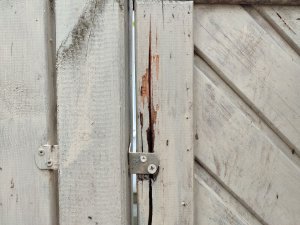

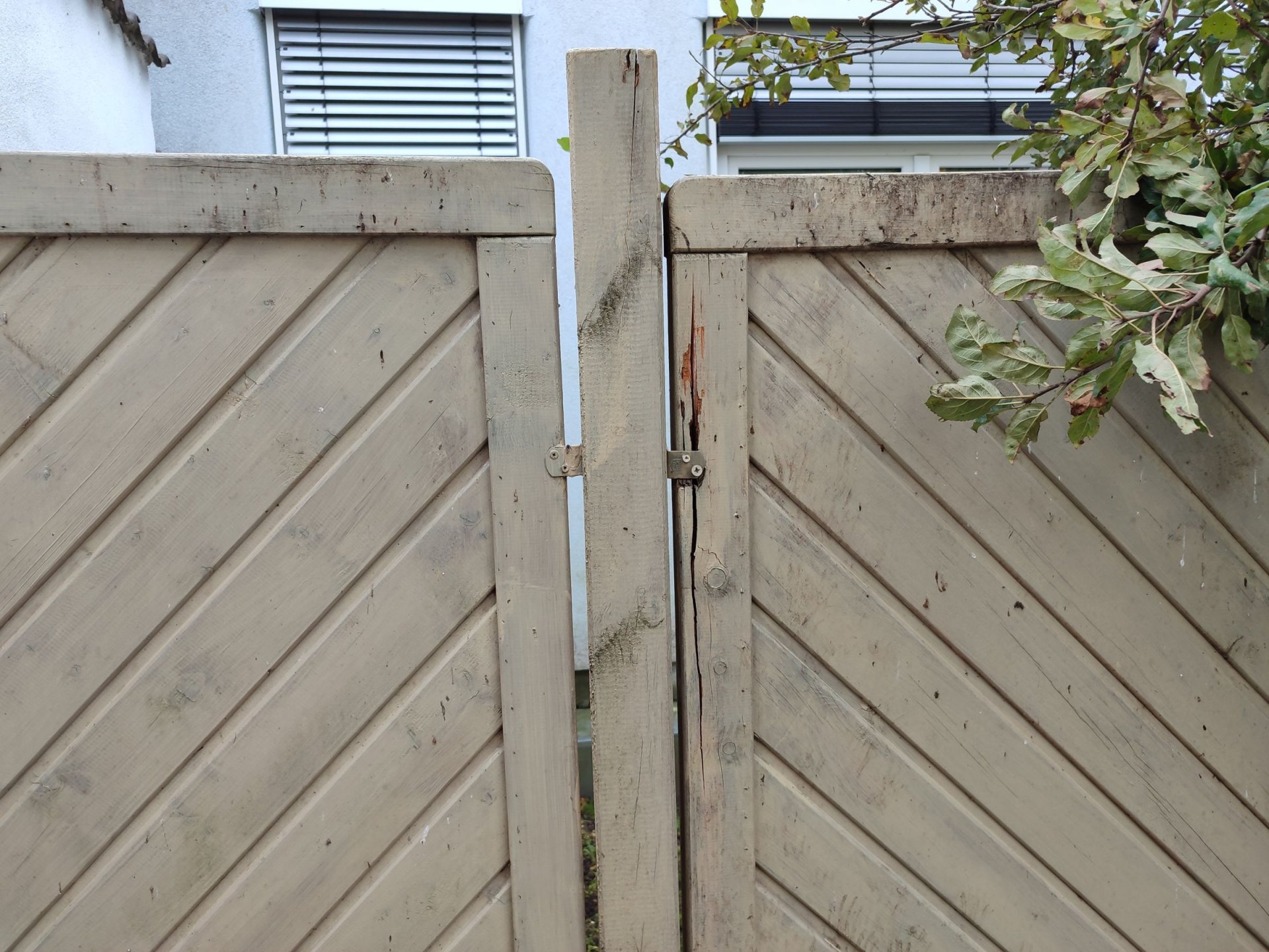

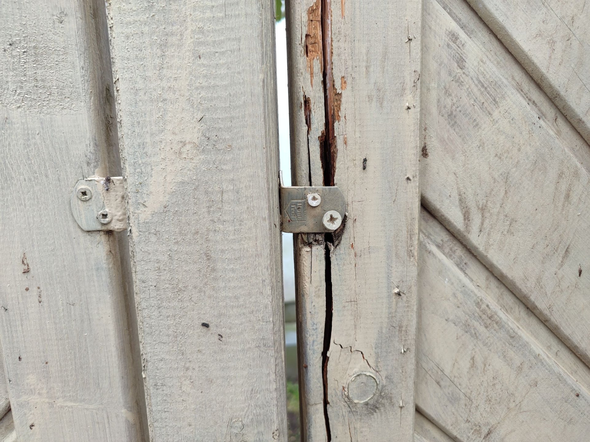

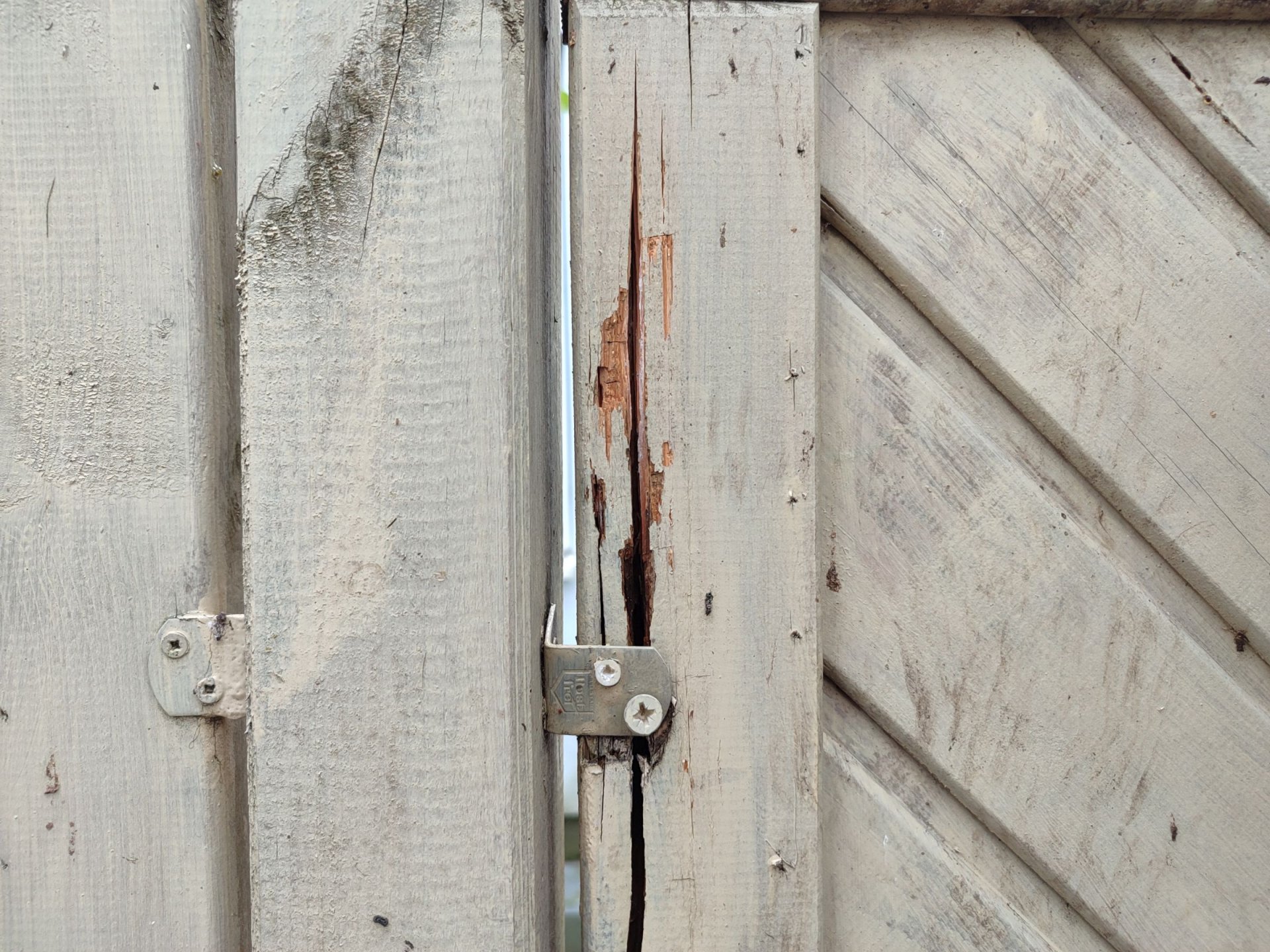

    ich will in Kürze die Dauerschutzlasur an meinem Holzzaun erneuern (natürlich mit Anschleifen als Untergrundvorbereitung)
    Bei der Sichtkontrolle habe ich den abgebildeten Schaden entdeckt und wollte fragen, wie ich diesen beheben sollte, beziehungsweise welche Füllmasse ich aufbringen sollte, falls das der richtige Weg wäre.

    Ich würde es abschrauben. Den Riss versuchen zu säubern. D4 Holzleim rein und dann mit Schraubzwinge zusammendrücken.

    Prüfe vorher mal, ob da nicht schon Fäulnis drin ist. Ich meine da etwas Würfelbruch erkennen zu können...

    Das Segment ist hin. Es wurde mal eine Schraube gegen eine größere getauscht und es ist offensichtlich, dass der Zaun da abgesackt ist.
    Man kann also davon ausgehen, dass es innen komplett faulig ist und da mit Leim+Co nichts zu retten ist.
    Du kannst als "flick" ein Brett oder ein Stück Multiplex aufschrauben, aber an sich musst du einen Tausch planen.
    Nebenbei gesagt:
    Die verwendeten Winkel sind nicht ausreichend, die Schrauben greifen viel zu nah am Rand.
    Wenn du Zäune wirklich auf Lebensdauer befestigen willst, muss die Schraube auf der Mitte, mindestens dem Drittel greifen.

    Wenns da drin schon etwas faulig ist, ist es echt schwierig. Ein bisschen Lebenzeit kann man mit Epoxidharz noch rausholen, aber für die Ewigeit ist das natürlich nichts. Tausch am Besten gleich noch die Winkel aus wie von Fasanenhof beschrieben.
