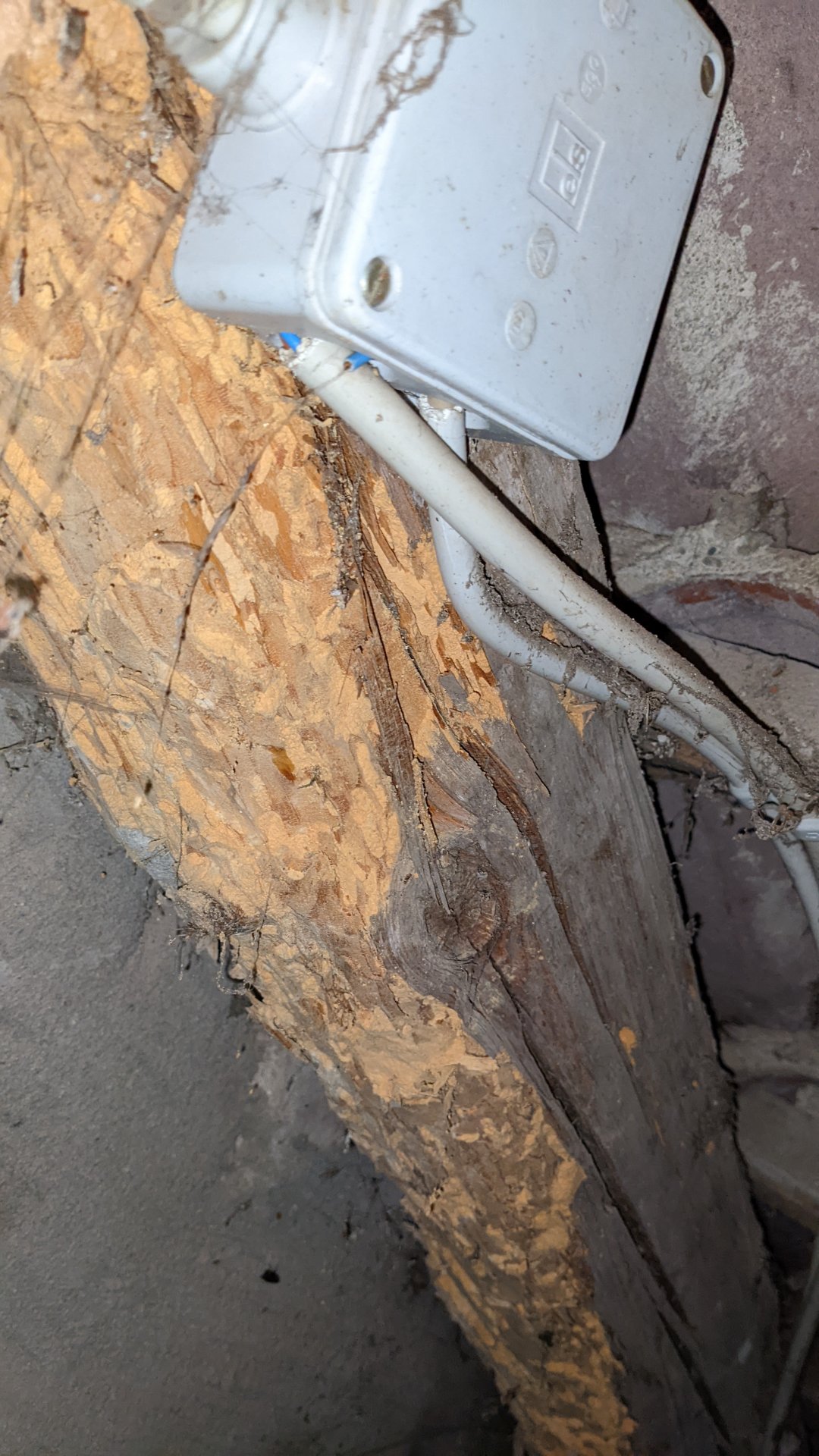

    wir haben uns ein Haus angeschaut von 1901. Ich vermute es ist der erste Dachstuhl verbaut. Alle Balken waren augenscheinlich okay, bis auf einen. Feuchtigkeit könnte ich keine Feststellen.
    Weiß jemand was solchen Schaden verursacht hat?

    Klassischer Hausbockbefall.

    Wieder etwas gelernt. Kannte bis jetzt nur den Holzwurm, diese Schäden hätte ich sofort erkannt. Leider ist das Dachgeschoss ausgebaut und nur der Spitzboden ein Bereich, wo die Balken offen liegen.
    Also im schlimmsten Fall komplett neuer Dachstuhl und der Holzdecke sowie ein Rückbau des eigentlich gut ausgebauten Dachgeschosses :cry
    Der Eigentümer "kannte" den Schaden nicht und daher wurde auch nichts gegen den Schädling unternommen.
    So wie ich das sehe, ist der Schaden schon ziemlich weit vorgeschritten und könnte sich auch in andere Bereiche des Hauses eingenistet haben.
    Mein Bauchgefühl sagt, lass lieber die Finger davon, gerade bei heutigen Baukosten.

    Der Käfer befällt mit seinen Larven nur das Splintholz. Der Kern bleibt unberührt.
    Natürlich ist es nicht schön. Schauen sie sich die restlichen, sichtbaren Balken an. Nehme Sie dazu einen Schraubendreher oder ähnliches mit. Der Käfer frisst unterhalb der Außenhaut. Normal sind eig nur die Ausfluglöcher sichtbar. Der Käfer selbst ist im Endstadium recht groß. Die 5-6mm Ausflugslöcher sieht man eig recht gut. Trotzdem, mit dem Schraubendreher "in" die Blaken stechen. Ist der iO, kommen sie da kaum 1-2mm rein oder versinkt er, rieselt Mehl aus dem Loch, ist er befallen. Gggf einen Holzexperten/Zimmermann zu rate ziehen.
    Es ist aber kein fieser Pilz oder ähnliche was es sonst gibt, wo man wirklich stellenweise wirklich das Haus abreißen kann. Je nach Befall können das nur 1-2 Balken sein, aber ja, auch der komplette Dachstuhl ist möglich.
    Ich selbst hatte ein paar schlimm befallenen Balken, die zT in Bodenbalken steckten, aber dort war nach 10-20cm Schluss und kein weiterer Begfall feststellbar. Mit Drahtbürste alles freigekratzt und weggesaugt, bissel Bio Kettensägenöl über den Bodenbalken gestrichen, fertig

    Oftmals wurde da beim Einbau Holz mit Rinde verbaut. Da sind dann die Eier/Larven drin. Das kann sein, dass die nach 10 Jahren dann ausgewachsen waren und fertig. Je jünger das Holz, je frischer/saftiger es riecht, desto eher kommen die Käfer. Wenn das Teil da jetzt 120 Jahre steht würe ich erst einmal davon ausgehen, dass der Befall vermutlich auch 120 Jahre alt ist.
    Wenn die Balken in der Heizhülle des ausgebauten Dachgeschossen drin waren, lebt da vermutlich eh kein Käfer mehr. Normal beheizte Räume erzeugen eigentlich ein Holzklima in dem die Käfer aufgrund von Feuchtigkeitsmangel sterben.
