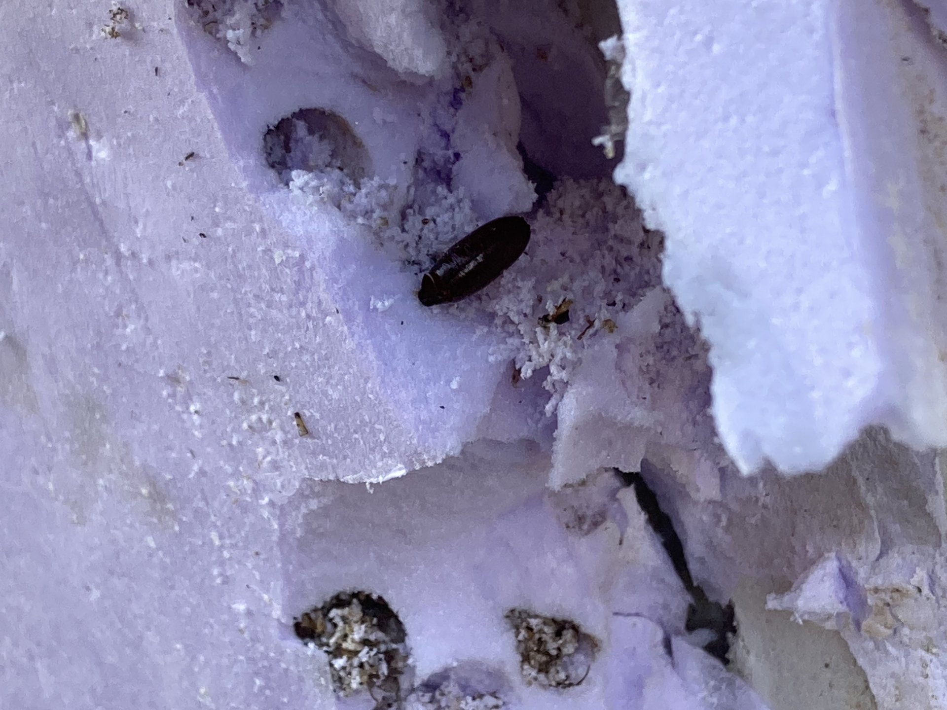

    An unserem Haus sind die XPS-Platten im Sockelbereich zerstört.
    Tiere haben die Platten durchbohrt und zerfressen.
    Was kann ich dagegen unternehmen?

    Wie konnten die Viecher ins XPS ? Wurde das XPS nicht verputzt ?
    Ich habe bei mir Optiflex 1k drauf. Das ist eine zementäre Klebe und Dichtmasse.
    Da kommen keine Insekten durch.
    Ich würde die Schadstellen mit Perimeterkleber ausschäumen, glatt schneiden und dann alles schön verputzen.

    Auf den Platten ist Kleber mit Gewebe aufgebracht gewesen.
    Darauf wurde Buntsteinputz aufgetragen.
    Ich vermute, das die Abdichtung gegen Feuchtigkeit ungenügend ausgefallen ist. Boden drückt teilweise direkt gegen den Buntsteinputz.

    Das bedeutet es gab dadurch irgendwo Beschädigungen die den Insekten den Weg frei gemacht hat ?
    Durch den Putz werden die sich wohl nicht gefressen haben oder ?
    Insekten und XPS scheint wirklich ein Problem zu sein. Im Internet findet man viele Bilder dazu.

    Mein Gedanke ist das die Platten stumpf ins Erdreich gestellt wurden. Unterterkanten der Platten nicht abgeschrägt wurden und somit keine Abdichtung vom Mauerwerk zu den Platten gegeben ist. Platten und Anschluß zum Mauerwerk sind offen für alle möglichen Krabbeltiere.
