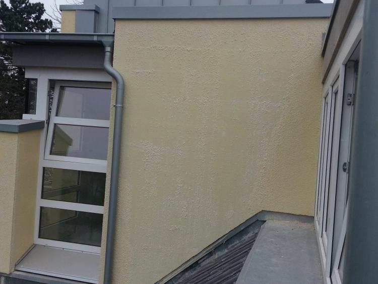

    Naja...nach 5 Tagen wird eine so dünne Putzschicht sicher trocken sein (oberflächig). Ob aber richtig abgebunden?

    Jetzt immer mal vorausgesetzt, daß das alles so stimmt. Nachts nicht unter 5°C, dann dürften es tagsüber tendentiell eher höhere Temperaturn gehabt haben. Desweiteren wurde wohl nach 2 tagen festgestellt, daß der Putz fest war. Dabei wäre sicher aufgefallen, wenn er nass gewesen wäre (was aber nach 2 Tagen sehr ungewöhnlich wäre, wenn die anderen Angabenm korrekt sind).
    Wenn also wirklich 5 tage gewartet wurde, die Temperaturen alle im grünen Bereich lagen, die Oberfläche bereits nach 2 tagen fest war (was zu erwarten war) und man dann noch 3 tage gewartet hat und dann nach 5 Tagen kommt der ganze Krempel wieder runter....was hätte ein anderer Bauleiter hier anders gemacht????
    Gibt's ein Foto von dem Malheur????

    Noch was:
    Ist der Schaden überall gleichermaßen?
    Hintergrund: Bei Regenfällen ist ein Teil der Fassade ja evtl. geschützt (Dachüberstand) oder es kommt ein Wind aus einer bestimmten Richtung, so daß einige Fassadenteile viel abbekommen, andere evtl. weniger oder gar nichts.
    Daher wären Fotos in der Tat eine Hilfe....möglicherweise....

    Und Ihr hattet sicher auch nachts immer über 5 Grad? Ich kann mir das irgendwie schwer vorstellen..... Tagsüber ja, aber nachts auch?
    Wenn ich in die alten Wetterdaten reinschaue (und das wird ein Gutachter ggf. auch machen), dann sehe ich, dass es nur zwei Tage kurz vor Weihnachten waren, an denen es knapp über 5 Grad waren - tagsüber. Und wenn ich tagsüber 5,5 Grad habe, dann spricht vieles dafür, dass es nachts doch kälter war......

    Auch wenn es nächtens mal unter 5°C gehabt haben soll, dann fällt der Putz auch nicht von der wand. Er macht eher gar nichts mehr, stellt jedwede Aktivität (eben auch das Abbinden) einfach ein. Winterschlaf.
    Kritisch wird es erst wenn man sich der Frostgrenze nähert.
    Aber: Zu tiefe Temperaturen verzögern schlichtweg das Abbinden. Und zwar nicht unerheblich.
    Ich bin nat. bsher davon ausgegangen, daß die gemachten Angaben den Sachverhalt korrekt widerspiegeln. Ist dem nicht so, kann sich die Beurteilung ändern!

    Wir wissen halt viel zu wenig.
    Mag sein, daß es ein paar Tage ausreichend warm (nicht kalt) war. Eine steife Brise hätte aber zusätzlich auch für Auskühlung sorgen können. Oder evtl. war es davor ein paar Tage knackig kalt, so daß evtl. die Außentemperatur gerade noch O.K. gewesen wäre, die Oberflächentemperatur des Putzgrundes aber dennoch zu niedrig.
    Insgesamt eine eher ungünstige Gemengelage.
    Andererseits aber 5 tage gewartet und nach 2 Tagen geprüft....
    Was sagt denn das zB über die Beschaffenheit des Unterputzes aus? Die Armierung sollte ja vollflächig eingebettet sein. Ist sie nun nicht mehr. Wie aber kann es sein, daß auch der Unterputz den Bach runtergeht?
    Schadenshöhe: 25.000 EUR kostet (so ganz grob) ein komplettes WDVS an einem normal großen EFH (+/-). Der Schaden am Oberputz und am Unterputz soll nun EUR 25.000 ausmachen...das ist viel. Wie gigantisch ist denn die Hütte.....
    Je länger man darüber hirnt, desto mehr Merkwürdigkeiten tun sich auf...merkwürdig!

    moin
    das ganze sieht dann so aus
