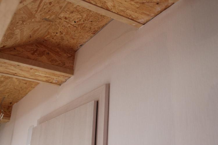

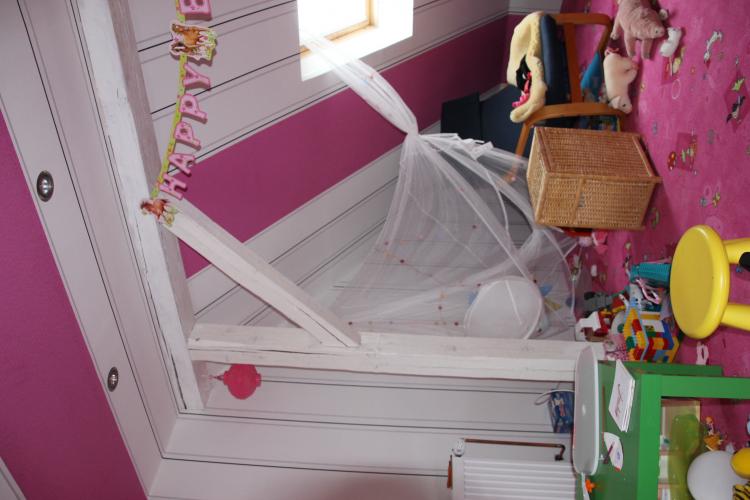

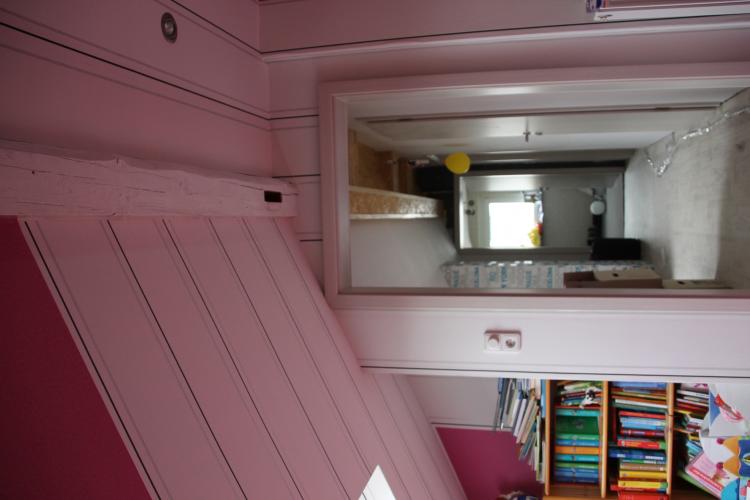

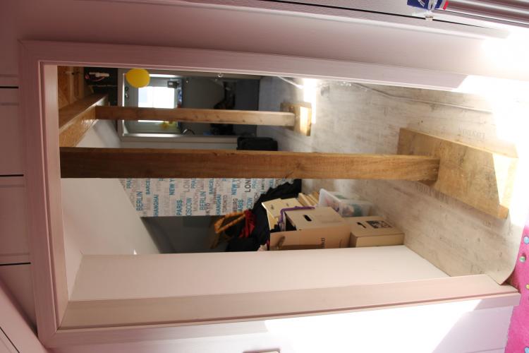

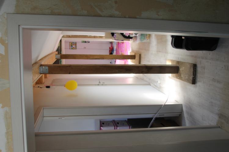

    Beim DG-Ausbau vom Vorbesiter (Erstellung 2013) zeigen sich nach Erwerb der Immobilie (unser Eigentum 03.2014) nun erste Schäden.
    12m Mittelpfette ohne Abstützung, bei Dachausbau wurden von 4 Ständern 3 entfernt
    Im letzten Jahr wurde bei dieser Immobilie das DG ausgebaut. Im Zuge dieses Ausbaus wurden von vier Stützen (ursprüngliche Statik und Baupläne liegen vor) 3 entfernt. Somit ist eine 12m Mittelpfette komplett ohne Unterstützung und eine halt nur noch mit einem Ständer.
    Nun zeigen sich erste Schäden.
    Statiker wurde hinzugezogen. Die drei Stützen wurden von Zimmerei wieder installiert. Räume quasi nicht mehr nutzbar. 2 stehen im Flur und reduzieren die Durchgangsbreite auf 50cm, eine steht fast mitten im Schlafraum.
    Ist der Verkäufer haftbar zu machen?

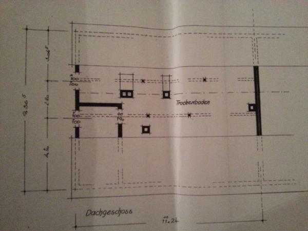

    @gipser und wasweissich es ist halt alles sehr zeitnah und wer sich vielleicht in die Lage versetzt, kann erahnen, dass es um ne Menge Kohle geht.
    Die Immobilie ist zum Großen Teil fremdfinanziert. Somit ist ein Schätzer der Finanzierenden Bank, als auch ein separater durch uns beauftragter Immobilienbewerter durchs Haus. Beiden ist hier nix aufgefallen.
    Für das Haus gibt es eine Statik. Nur, wer fordert denn vor einer Hausbesichtigung vom potentiellen Verkäufer diese ein, und kontrolliert Maße, Wände oder ebend statisch relevante Bauteile auf Vorhandensein ab?
    Gerade weil es ja verschiedenste Möglichkeiten zur Verstärkung/Abfangung gibt, wurden die von niemanden hinterfragt.
    Zimmermann und Statiker waren beide vor Ort und konnten kein Erklärung finden. Bericht.jpg get-attachment1.jpg IMG_5116.jpg IMG_5117.jpg IMG_5118.jpg IMG_5119.jpg

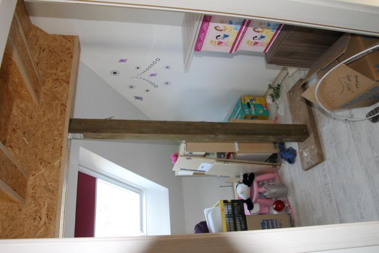

    Danke an Herrn Wortmann!
    Statiker und Zimmermann sprachen beide von grober Fahrlässigkeit.
    Was ist damit?
    Wer so massiv in die Statik eingreift und von 4 Stützen 3! wegnimmt und dies ohne Überprüfung durch einen Fachmann und somit Gefahr an Substanz und hier ja nun wirklich auch für Leib und Leben provoziert, muß sich doch in irgendeiner Weise strafbar und greifbar machen?!?
    (Wäre wirklich das schlimmste im Folge diese Eingriffs passiert (Einsturz, Verletzung von Personen) wäre er aus der Verantwortung und wir als Hausherren haftbar)
    Was ist mit Betrug?
    Es wurde ein Haus mit EG, OG und ausgebautem DG präsentiert.Wie auf den Fotos unschwer erkennbar ist. dies nun ohne weitere Maßnahmen/Umbauten nicht mehr gegeben.
    Der Statiker sprach davon, dass der Hausherr immer die Verantwortung führt. Weiter ist es auch so, dass die Nutzung bei Entwurf 1964 einen Trockenboden vorsah. Allein durch den Ausbau sei er in deru Pflicht gewesen, die statisch prüfen zu lassen, da wohl solch ein Ausbau pauschal schon mit einer Mehrbelastung von ca. 30kg/m2 gerechnent wird.
    Ich bringe also mehr Masse auf und nehm dann noch Stützen weg?!?!
    Ich vergleich das mal laienhaft.. Ich nehm von vier Radmuttern 3 weg und lade nun den Kofferraum noch voll.. ohne Worte
    IMG_5120.jpg IMG_5128.jpg IMG_5140.jpg IMG_5212.jpg IMG_5213.jpg IMG_5215.jpg

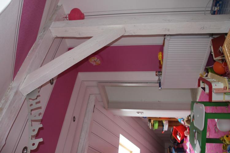

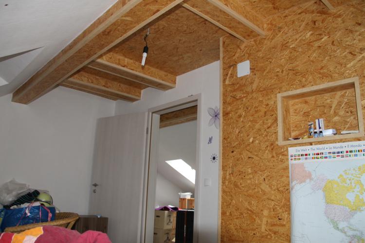

    ich hab auf den Bildern kein Schaden gesehen wo sind denn Schäden ?

    ich seh nur immer Bilder mit den Mittelpfetten, Firstpfette ist nichts zu sehen.

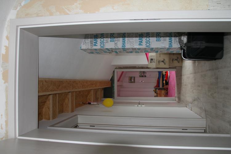

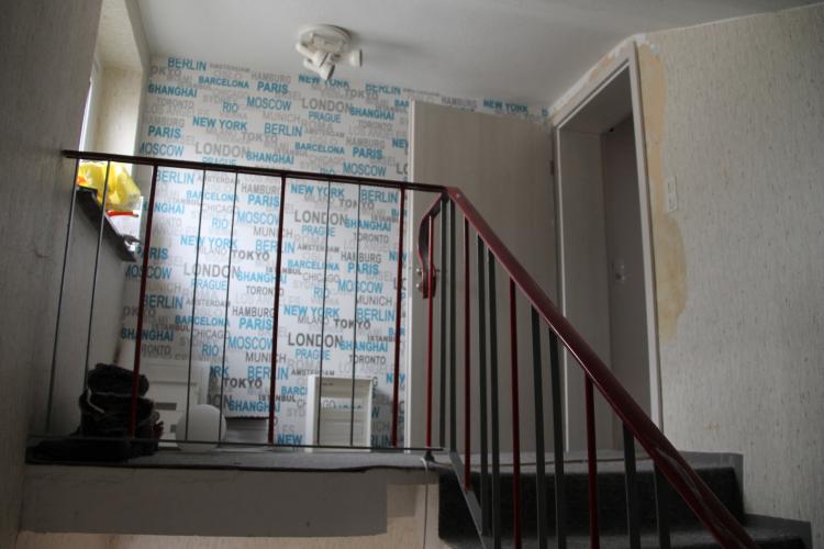

    chäden:
    -Fliesenablösungen der Bodenfliese im Bad (mittlere Tür Flur)
    -Badtür läßt sich nicht mehr schließen (hält sich nicht im Schloss, springt sofort wieder auf, weil "Druck" aufliegt)
    -Gips drückt aus Fugen hervor (Bild Badtür)
    -Wie auf Bildern nach der provisorischen Abstützung erkennbar, Räume nicht wie präsentiert, nutzbar
    Schaden natürlich und vor allem: Rück/Umbau und die hierdurch entstehenden Kosten
    -Wertminderung (Wir haben jetzt Kenntnis von der Sache und könnt ja wohl so nicht wiederverkaufen.. was wir nicht wollen)

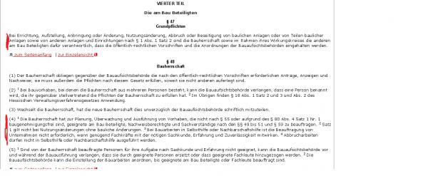

    So wie ich das lese, ist der Bauherr in der Verantwortung.. und wenn er keine Ahnung hat, muss er sich Wissen einholen..

    Das von Ralf Wortmann zitierte BGH Urteil hast Du gelesen?
    Danach kommt es darauf an, dass der Verkäufer wusste, dass der Ausbau genehmigungspflichtig war.
    Kannst Du das dem Verkäufer nachweisen?
    Wohl kaum.

    ..hier nochmal ein wenig größer.. was ist mit den Grundpflichten? ..oder §48 Abs. 4?
    VIERTER TEILDie am Bau Beteiligten
    § 47
    Grundpflichten
    Bei Errichtung, Aufstellung, Anbringung oder Änderung, Nutzungsänderung, Abbruch oder Beseitigung von baulichen Anlagen oder von Teilen baulicher Anlagen sowie von anderen Anlagen und Einrichtungen nach § 1 Abs. 1 Satz 2 sind die Bauherrschaft sowie im Rahmen ihres Wirkungskreises die anderen am Bau Beteiligten dafür verantwortlich, dass die öffentlich-rechtlichen Vorschriften und die Anordnungen der Bauaufsichtsbehörden eingehalten werden.

    (4) 1 Die Bauherrschaft hat zur Planung, Überwachung und Ausführung von Vorhaben, die nicht nach § 55 oder aufgrund des § 80 Abs. 4 Satz 1 Nr. 1 baugenehmigungsfrei sind, geeignete am Bau Beteiligte, Nachweisberechtigte und Sachverständige nach den §§ 49 bis 51 und § 59 zu beauftragen. 2 Satz 1 gilt nicht bei Nutzungsänderungen ohne bauliche Änderungen. 3 Bei Bauarbeiten in Selbsthilfe oder Nachbarschaftshilfe ist die Beauftragung von Unternehmen nicht erforderlich, wenn genügend Fachkräfte mit der nötigen Sachkunde, Erfahrung und Zuverlässigkeit mitwirken. 4 Abbrucharbeiten dürfen nicht in Selbsthilfe oder Nachbarschaftshilfe ausgeführt werden.
    (5) 1 Sind von der Bauherrschaft beauftragte Personen für ihre Aufgabe nach Sachkunde und Erfahrung nicht geeignet, kann die Bauaufsichtsbehörde vor und während der Bauausführung verlangen, dass sie durch geeignete Personen ersetzt oder dass geeignete Fachleute hinzugezogen werden. 2 Die Bauaufsichtsbehörde kann die Einstellung der Bauarbeiten anordnen, bis geeignete am Bau Beteiligte oder Fachleute beauftragt sind.

    ..was könnte an der Firstpfette verändert worden sein, das man sich die entfernten Stützen hätte sparen können?
