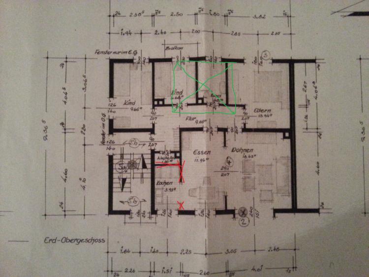

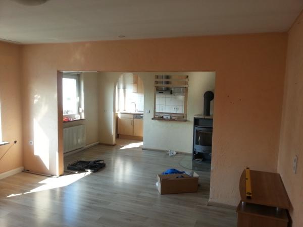

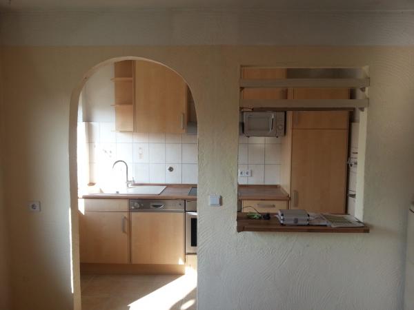

    Ist gegenüberliegen und dann etwas seitlich versetzt.. hab im Plan mal rot ge-xt, was weg ist und im Geschoss drüber wäre in grün skizziert das Bad..

    Jeder, der im Nachgang Kenntnis von der Entfernung der 3 Stüzen hatte beizeichnete dies als grob Fahrlässig..
    Der Statiker schreibt in seinem Bericht "Gefahr in Verzug". Weiter wurde ich angewiesen die Stützen wieder einbauen zu lassen um erstmal grundsätzlich den Urzustand wieder herstellen zulassen. Der Ausbau mit einer ca. Mehrbelastung von 30kg/qm ist hier ja nich gar nicht berücksichtigt.
    Das heißt: hier hat zum Zeitpunkt der Veräußerung und in den 3 Monaten die wir nun hier wohnen hat Gefahr für Leib und Leben bestanden.

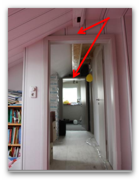

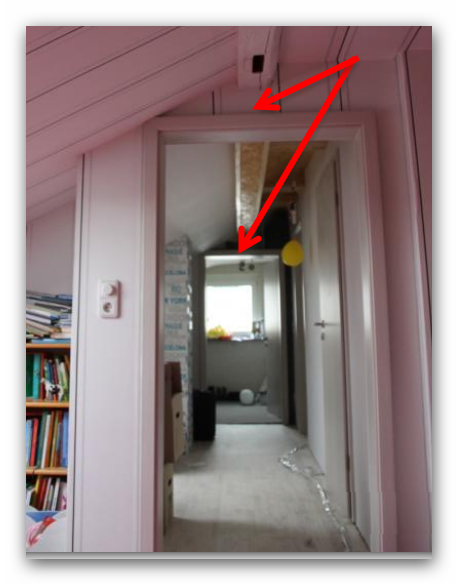

    bei den Bildern fällt mir auf das evtl. vor Entfernung der Stiele doch eine Unterstützung der Pfette
    über den zwei Türen möglich wäre. Zu mindest wäre das noch eine Möglichkeit der Unterfangung.

    Also wie gesagt.. Statiker und Zimmermannmeister waren zusammen vor Ort, nach dem ich nach meinen Zweifeln den Ortstermin gewünscht hatte.. und ich hatte beide gefragt ob es nicht doch evtl. ein bereits umgesetzte Kraftableitung gäbe.. die eben auch wieder so nicht einseh bar sei.. beider sagten: NEIN!
    Tür 1 evtl. noch denkbar.. dar oben und unten 24er Wand.. Tür 2 (zum Kinderzimmer hin alles ROSA) Wanddicke zu dünn.. hohl.. und alles unsauber verarbeitet.. (mach morgen nochmal Fotos..) Weiter.. Tür 2 wäre über keiner im Untergeschoss liegenden Wand.. und somit wäre der innere Abstand der Stützen von ca. 2,70 auf über 4 gezogen worden.. weiter fehlt immer noch Stütze 3..
