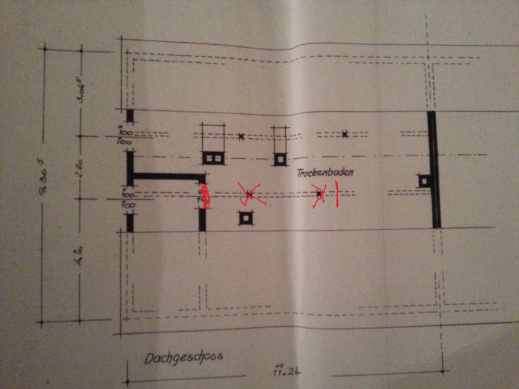

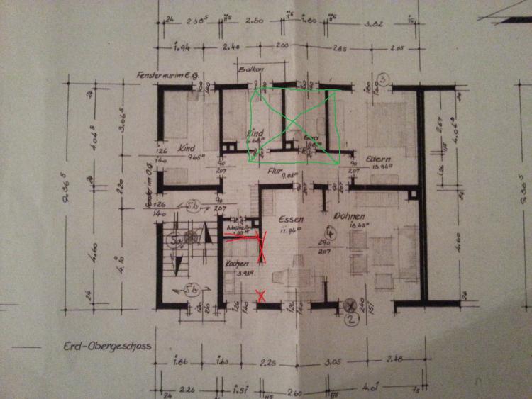

    Striche wären dann Türstürze.. Xe geplante Positionen der Stiele

  5. #65 fordjens, 05.10.2014
    fordjens
    fordjens
    03.10.2014
    28
    Verkäufer
    Baunatal
    uups.. falsches Bild angehangen..

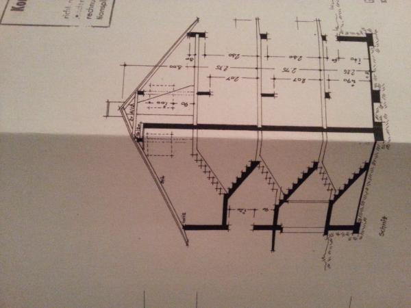

    es ist recht mühselig über die Denkweise der Handwerker und deren Auftraggeber
    nachzudenken, aber wenn man nur mal an die Wände klopft ohne ernsthaft nachzusehen,
    kommt man zu keinen Ergebnis.
    wenn Du mal noch einen Schnitt (vom Bauplan) parat hättest wäre nicht schlecht.

    ..Schnitt

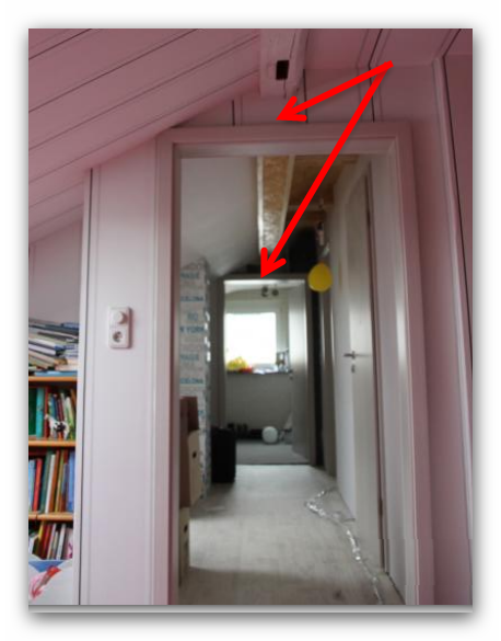

    Worüber soll er sich denn geirrt haben? Darüber, das im rosa Zimmer sogar noch ein Zapfenloch einer Stütze oder eines Kopfbands (das auch spannweitenrduzierend sein kann) zu sehen ist und somit offebsichtlich mal an der Tragkonstruktion der Pfette rumgepfuscht wurde?

    @ baufix 39 ..konntest Du auf dem Bild vom Schnitt andere Möglichkeiten erkennen..?

    aus dem Schnitt ist zu erkennen das die Stiele unter dem Mittelpfetten unbedingt
    notwendig sind für die Gesamtstatik des Daches, das steht schon mal fest.
    ob durch andere Maßnahmen (wie gesagt, über den Türen) für Ausgleich gesorgt wurde
    ist nicht genau erkennbar.
    Weiteres kann ich dazu nicht mehr sagen, eine genauere Untersuchung wäre durch Sachverständige zu ermitteln.
