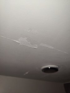

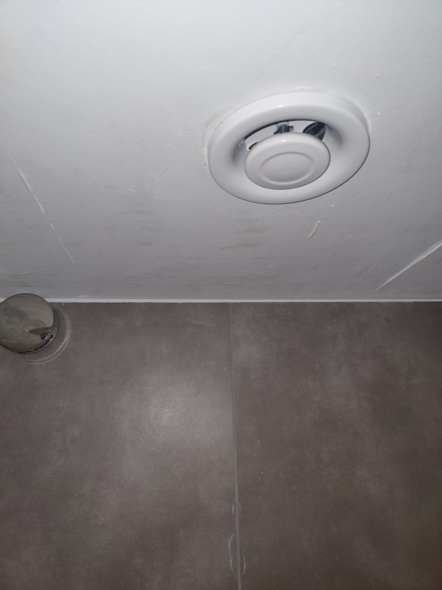

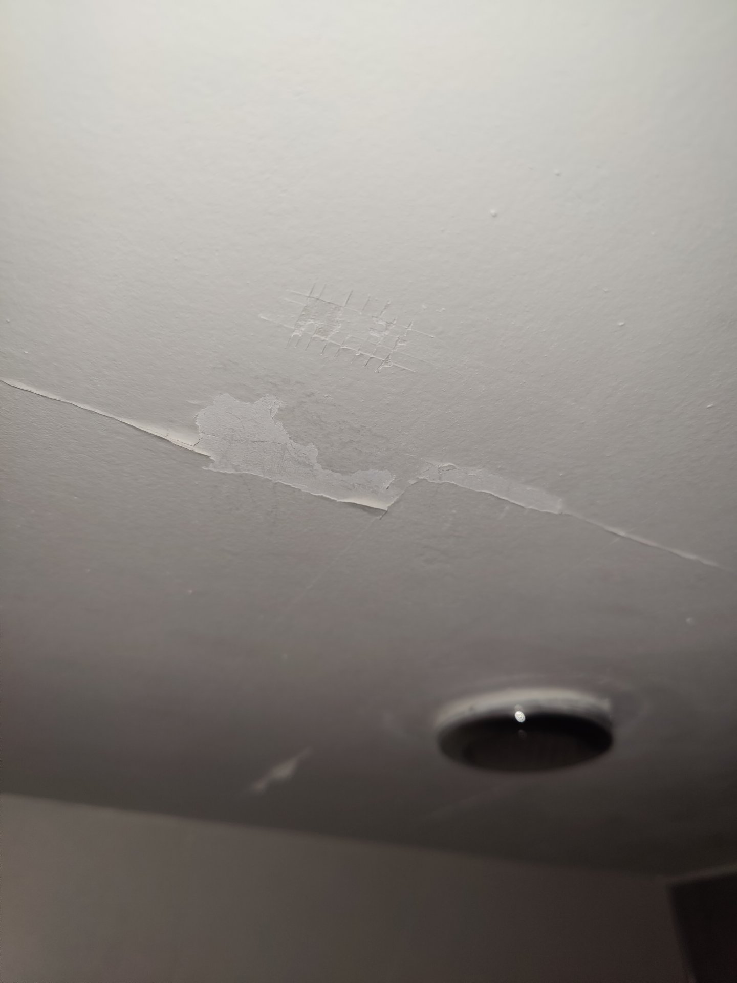

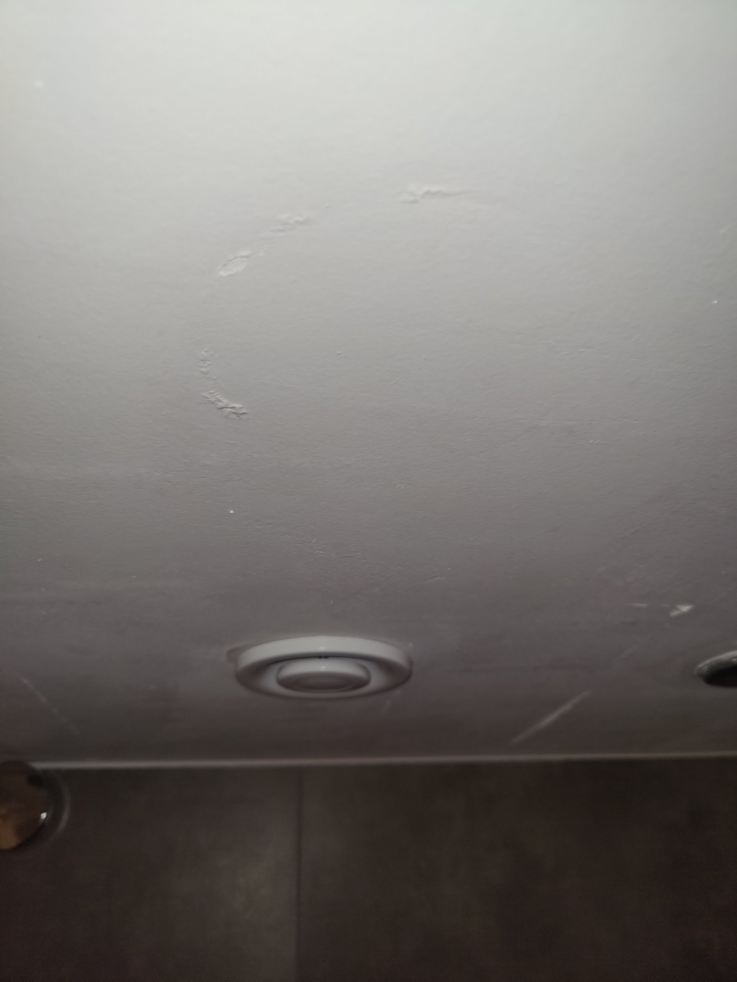

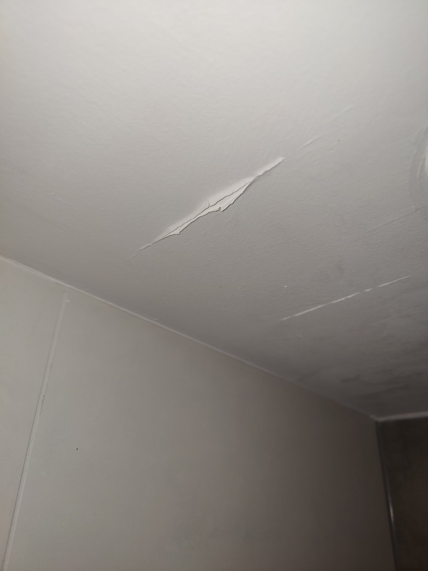

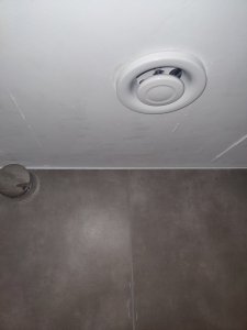

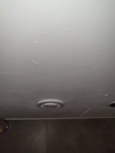

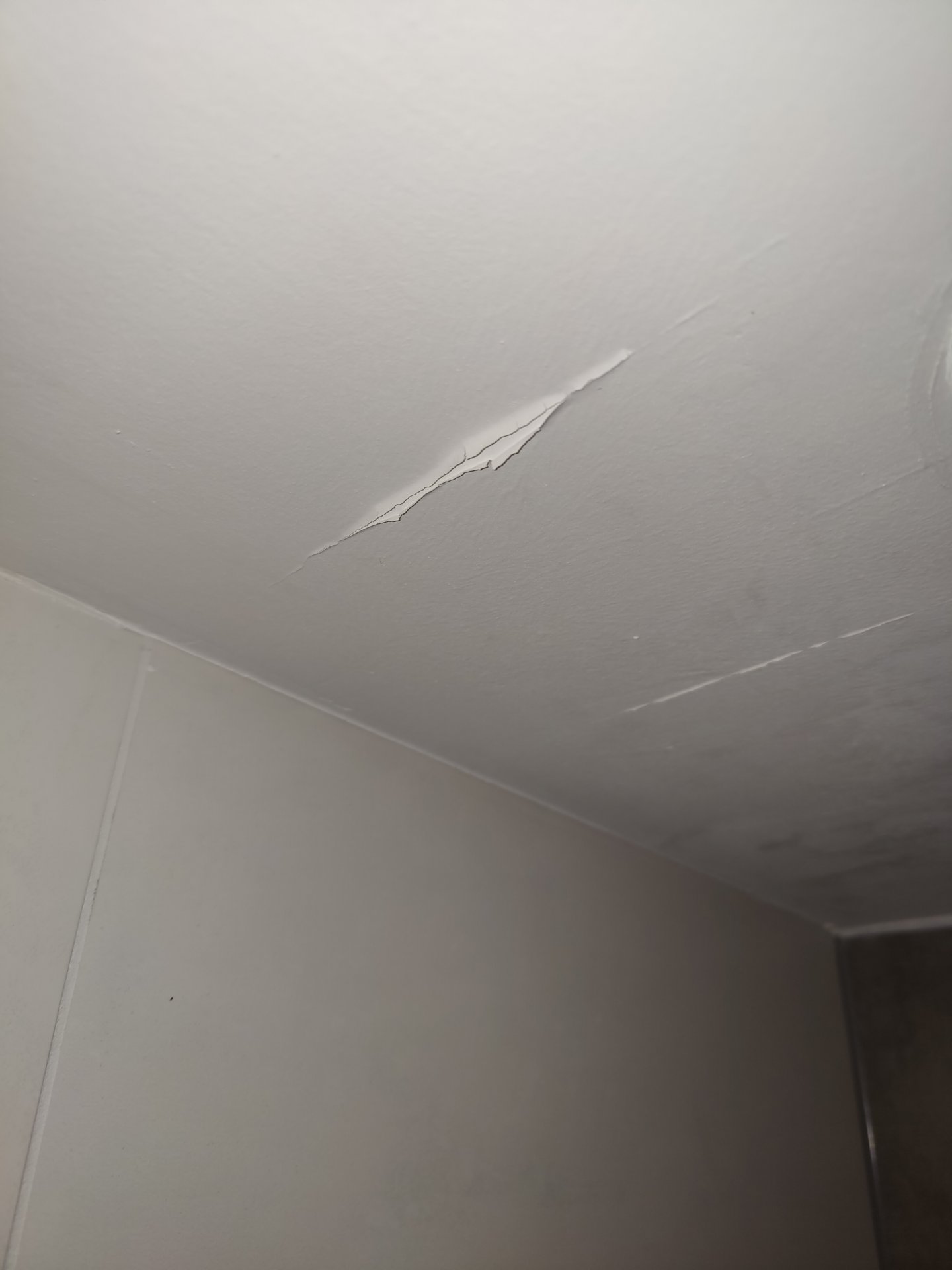

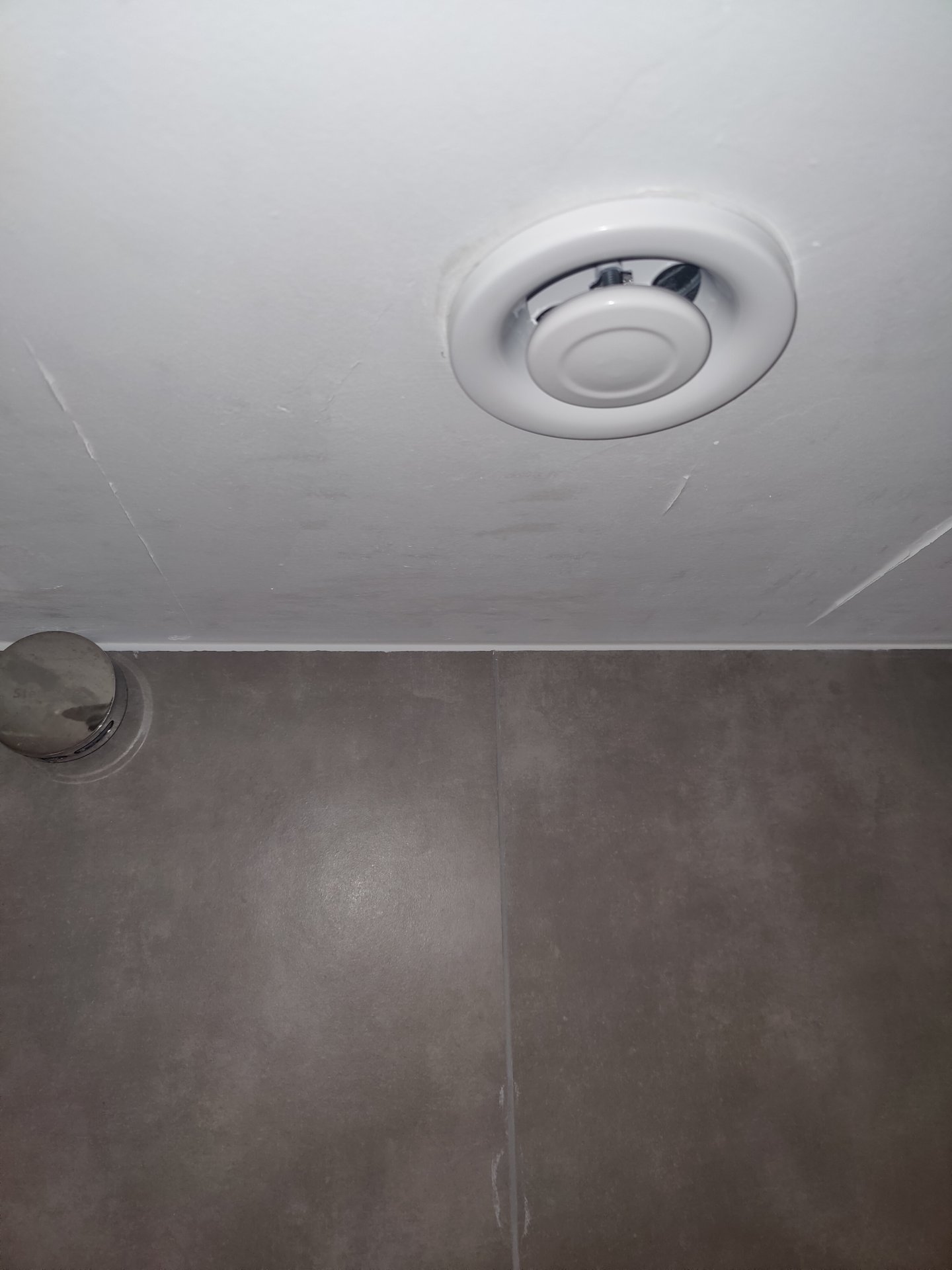

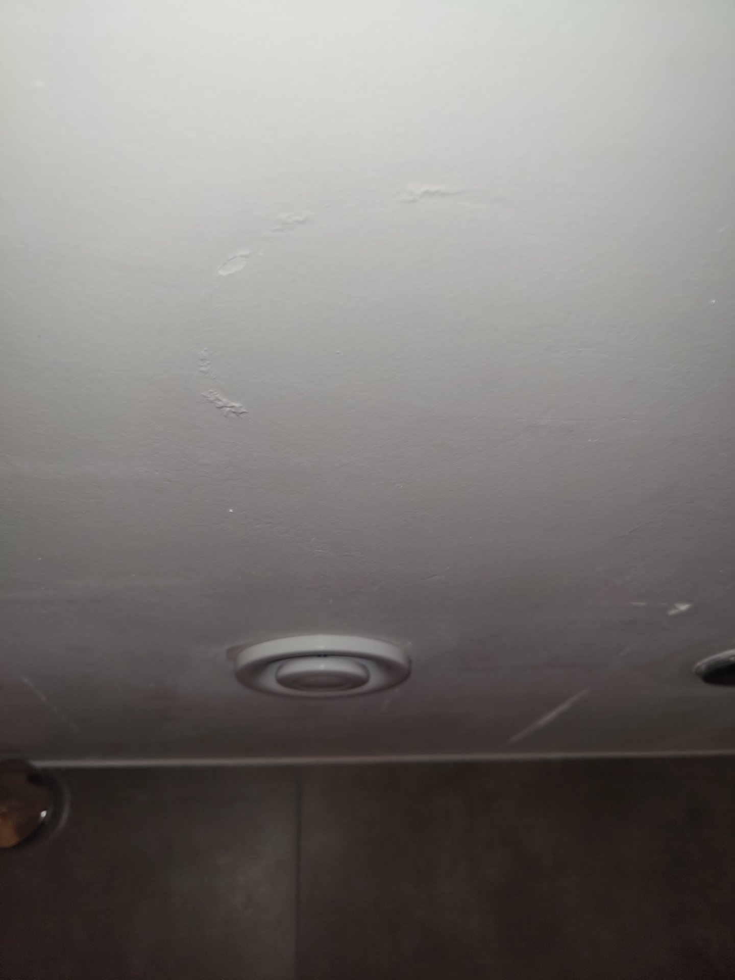

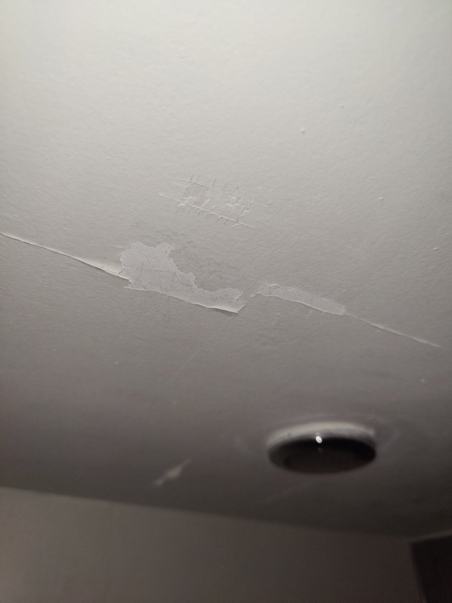

    Hallo, in einem Dampfbad wurde eine Decke mit folgendem Aufbau gemacht:
    -Aquapanelplatte ohne Stoß
    -Aquapanelspachtel
    -Primalon PM 200
    - Disbopox W447 2K Universalharz
    Die Beschichtung weist einige Risse und Haftungsprobleme auf.
    Hat jemand einen Sanierungsvorschlag bzw. Materialien die zum überarbeiten geeignet sind bzw. als neuer Aufbau.
    Viele Grüße, Philipp
  2. #2 Gast 85175, 28.11.2023
    Gast 85175
    Gast 85175 Gast
    Wenn Du mich fragst reißen da die Plattenstöße und es wird da nicht mit einer blosen „Überarbeitung“ getan sein…
    Du musst da erst einmal abklären wie das in einem „Dampfbad“ überhaupt zu machen ist mit der Decke. Die Zementplatten sind ja in Bezug auf die Luftfeuchte schön und gut, nur hat man es halt auch mit sehr hohen Temperaturen und vor allem entsprechend großen Temperaturwechseln zu tun. Ich stelle es mir gerade schwierig vor, das so zu machen, dass da die Stöße nicht reißen…
    Ich würde mich da direkt an Knauf wenden, so ein „Dampfbad“ mit einer derartigen Unterdecke ist halt eine sehr spezielle Sache…
    Nachdem das Thema mit den Rissen/Plattenstößen geklärt ist, bleibt noch die alte Beschichtung mit „Haftungsproblem“. Ich komme gerade nicht drauf, was eine neue Beschichtung auf einer alten Beschichtung die nicht hält bringen sollte. Evtl. bekommt man das abgeschliffen, evtl. auch nicht…
