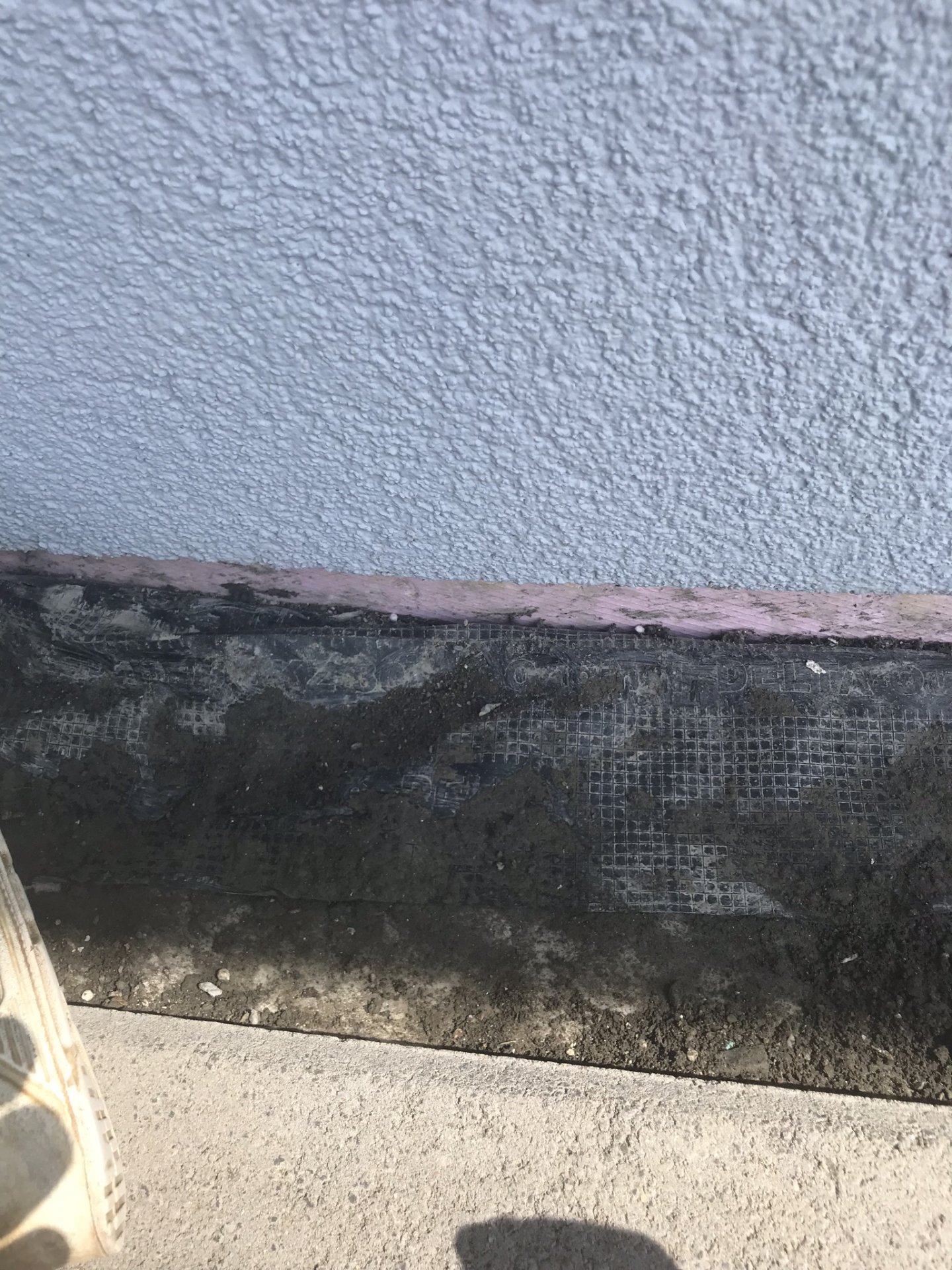

    nachdem ich bisher nur gelesen habe, muss ich nun auch mal selbst Hilfe suchen.
    Bei unserem Neubau (Holzständerbauweise), Bungalow ohne Keller, wurde 2015 ohne Sockelausbildung gebaut. Nachdem bereits letztes Jahr an Bereichen ohne Spritzschutz (Terrasse, Eingangstreppe usw.) der Putz am unteren Bereich bröckelte, wurde uns Caparol Sockelflex empfohlen. Der Putz wurde also bis zum Gewebe abgekratzt, dann Sockelflex in zwei Schichten angebracht und anschließend in der Hausfarbe überstrichen.

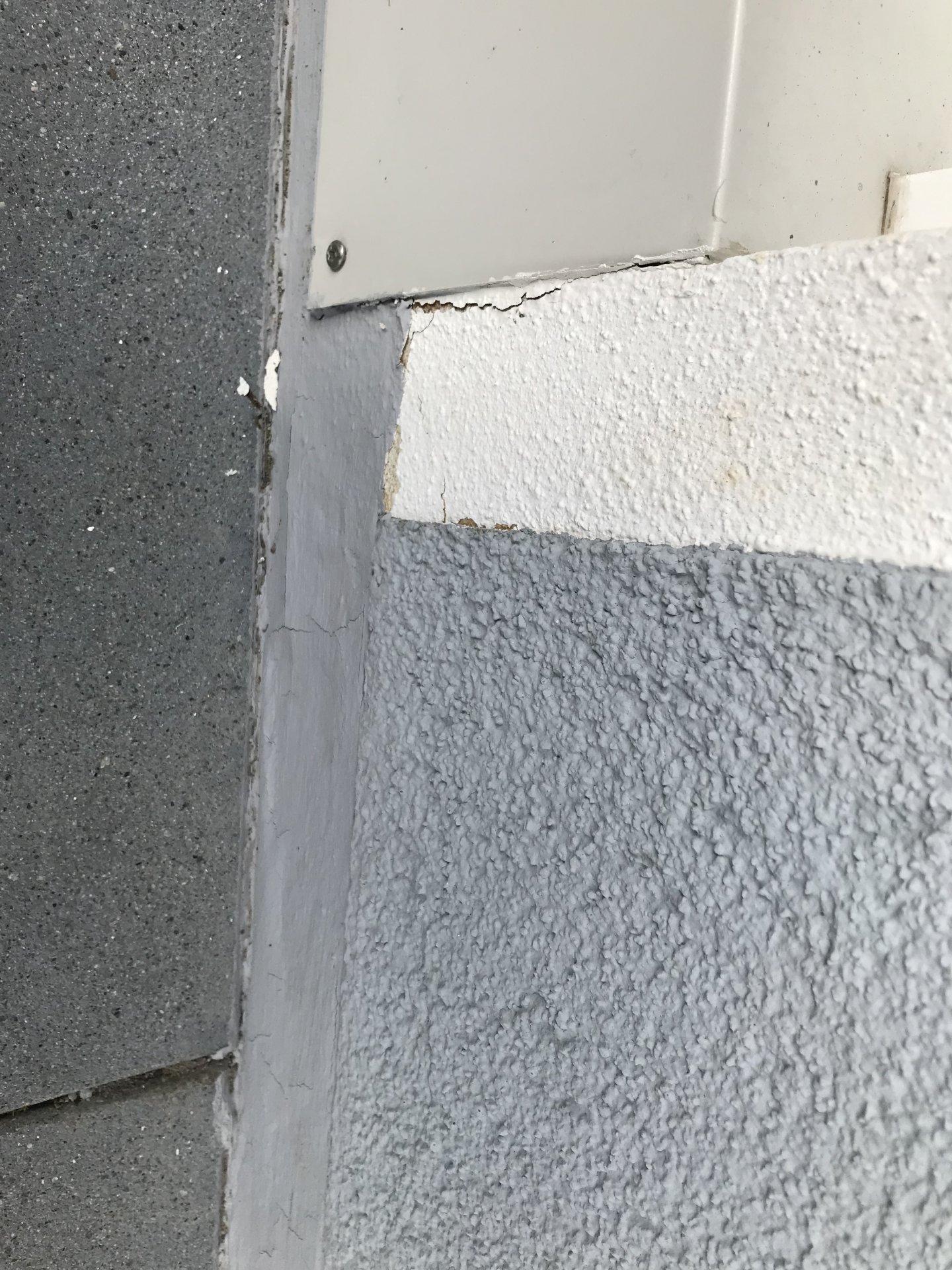

    Nach dem Winter sehen wir nun, dass an manchen stellen Luft (?) unter die Schicht gekommen ist und es sehr brüchig wirkt. Meine größte Sorge ist aber, dass dadurch Feuchtigkeit unter den gesamten Putz zieht und größere Schäden entstehen.
    Nachdem nun beide Arbeiten durch Firmen weniger zufriedenstellend geleistet wurden, möchte ich nun selbst „reparieren“. (Garantie auf die Arbeiten gibt es nicht, da insolvent).
    Ich hoffe, mir kann hier geholfen werden und gesagt werden woran es liegt und was ich als dauerhafte Lösung machen kann. Danke.

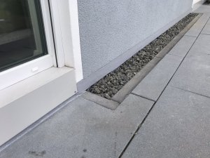

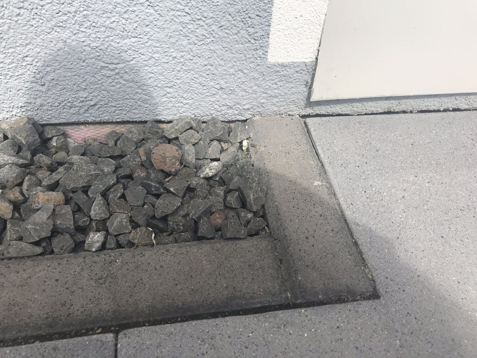

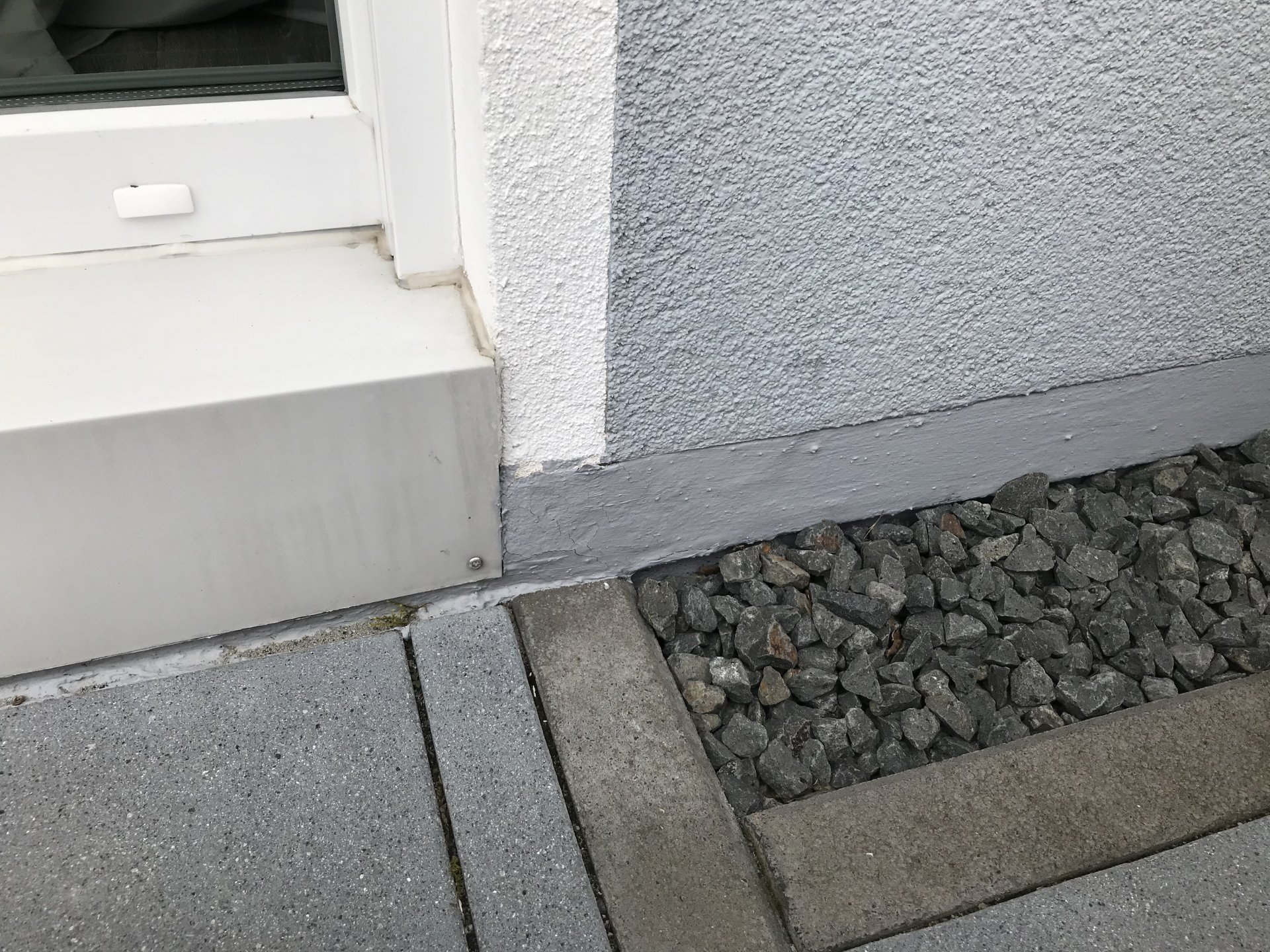

    Unten sind ein paar Bilder - anfangs mit Putz bis runter, dann mit Caparol Sockelflex und jetzt mit neuen Macken, insbesondere an den Bereichen unter/neben den bodentiefen Terrassenfenstern.

    Verarbeitungsfehler/Aufbaufehler - keine Grundierung verwendet dieses Syloit oder wie das heisst bei cappa. Und Sockelflex gehört eigentlich noch mit Oberputz versehen in Ihrem Fall Sockelputz, und was sagt dieses Bild mit dem sichtbaren Gewebe aus? @FabianWeber?

    Mir fällt dazu nichts ein, ich finde das alles ziemlich schlecht. Was ist das für ein Blech da unter dem Fenster? 30cm Sockelputz fehlt komplett.

    Das ist ein Austrittsblech Fabian, bei bodentiefen Elementen zum Schutz.

    Danke. Heißt für mich als Lösung, dass ich das abkratze, grundiere, Sockelflex drüber und dann Sockelputz aufbringen?!
    Bei uns war ursprünglich gar kein Sockel ausgebildet bauseitig und als an den Stellen ohne Spritzschutz (Terrasse, Eingang) der Putz anfing zu bröckeln, wurde nachträglich der Putz entfernt und Sockelflex + Anstrich aufgetragen zur Ausbesserung.
    Und die Bleche sind für mich die Frage, ob dadurch ggf. Feuchtigkeit in den Putz zieht? Über Geschmack lässt sich ja streiten aber nochmal würde ich das auch nicht so machen lassen mit dem Blech. Letztendlich hat die Fertighausfirma da Geld gespart...
