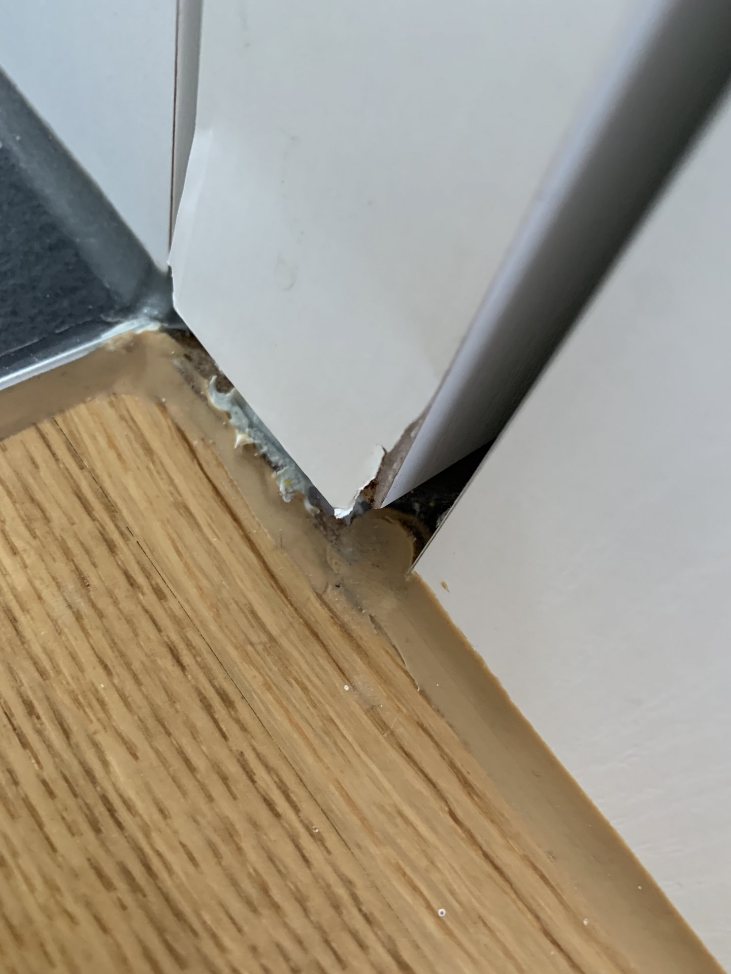

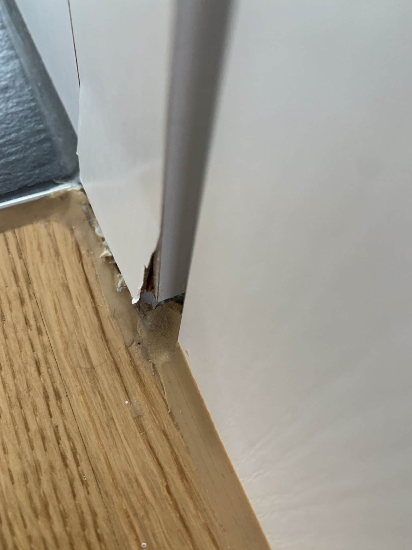

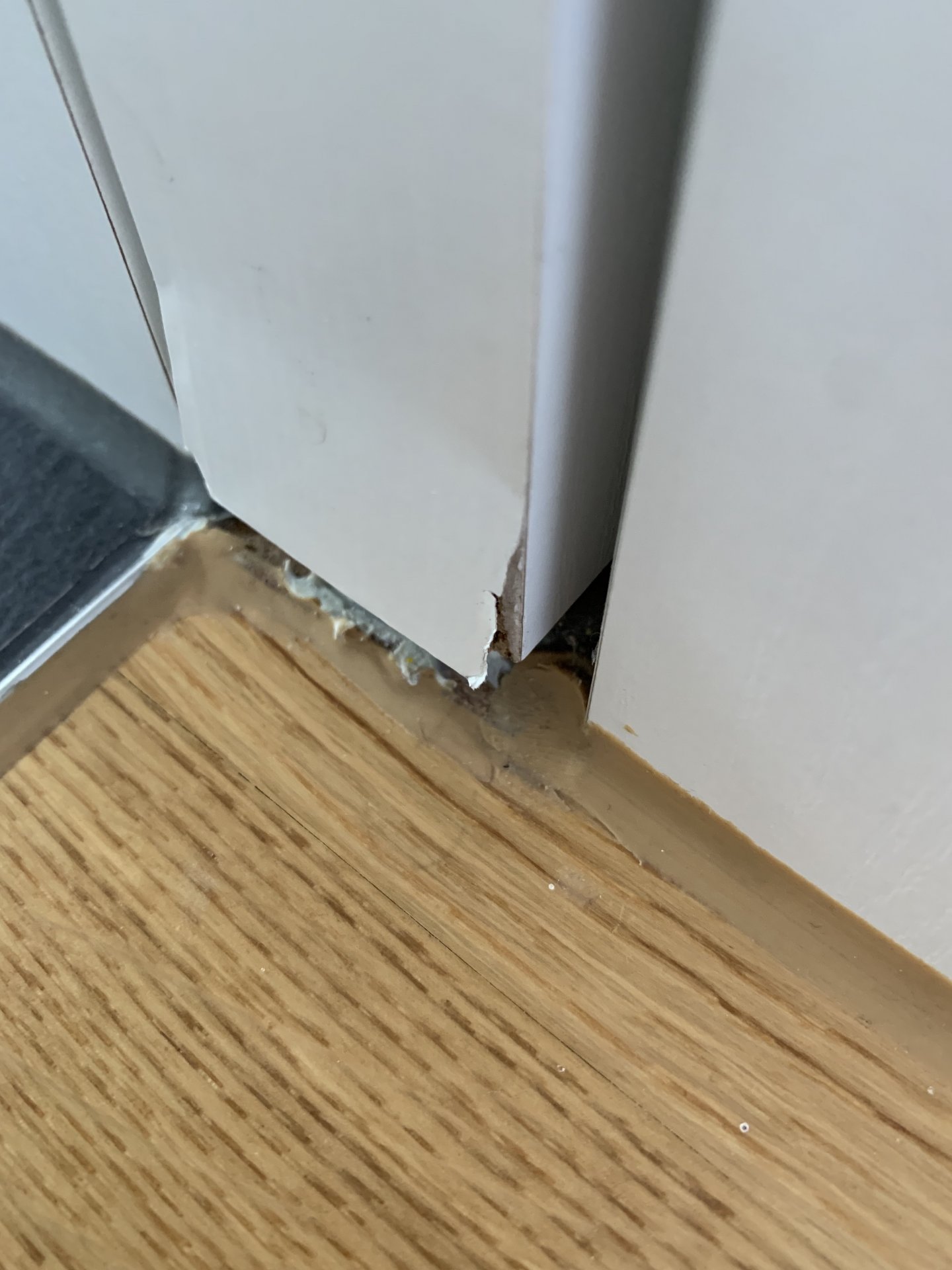

    Ich habe heute morgen einen Schaden an einer innenliegende Schiebetüre entdeckt. Wie lange der schon ist kann ich nicht sagen.
    Es stellt sich mal wieder die Frage ob es ein Mangel ist, welcher der Bauträger beheben muss oder vielleicht selbstverschuldet ist. Die Stelle lässt sich fast nicht eindrücken, das sieht so aus als wäre die Holzplatte innen gesprungen. Die Türe ist fast/erst 2 Jahre alt (Gewährleistungsfrist vorhanden)
    Jemand Erfahrung damit wie wie sowas passieren kann oder einfach ein Materialfehler/Montagefehler?
    Danke :)

    Wischen mit zu viel Wasser + mechanische Belastung wäre ne Idee

    Man müsste auch mal sehen, wie die von unten aussieht.

    Wischen könnte ich ausschließen. Auch ein größerer Schlag oder sowas, weil das würde auf der außen Fläche eine Schramme oder irgendwas hinterlassen.
    Müsste mal schauen wie ich von unten ein Bild hinbekomme, weil ist direkt im unteren Bereich.
    Ausbauen mache ich erstmal nichts bevor der Bauträger das nicht angeschaut hat (da bin ich gerade dran).

    Meinst ich bleibe selber darauf sitzen? Wie könnte man den einen Mangel nachweisen? Sachverständiger oder sieht man das wenn es abmontiert?

    Also von unten werden die Bilder ganz unscharf. Ich kann es weder reindrücken noch rausdrücken (vielleicht mit richtig viel Kraft). Das sieht von unten so aus, dass sich eine Platte mit der Beschichtung von der inneren gelöst hat. Also eventuell doch zu viel Spannung drauf.
    Darum wüsste ich nicht wie ich das selber hinbekommen haben soll, da fehlt mir gerade die Vorstellungskraft. Vielleicht wenn ich mit dem Hammer voll dagegen haue, aber dann wären die Spuren größer.

    Wie funktioniert denn der Stop in der Parkposition der Tür?
    Wo ist der Stopper angeordnet?
    Ich vermute mal dass die Endposition der Tür nicht richtig eingestellt wurde und die Tür deshalb zu weit rein fährt und dabei innen das Ende der Bodenführung in der Tür gegen das Futter stößt.

    Wie weit kannst bzw. darfst du denn die Tür in der Wand versenken? Da muss doch irgendwann mal ein STOP sein, damit die Tür nicht im Nirwana der Trennwände verschwindet. Wenn diese Endposition nicht durch einen Stopper definiert ist, kannst du die Tür so weit in den Wandschlitz versenken wie dein Arm reicht...
    Das Türblatt hat unterseitig vermutlich eine Führungsnut und am Boden befindet sich ein Führungsdorn oder eine Führungsschiene. Richtig?
    Die Führungsnut in der Unterkante des Türplattes geht aber nicht durch sondern wird stirnseitig von dem ausgeplatzten Stück verdeckt. Wenn man die Tür mit Schmackes in die Schlitz versenkt schlägt die Bodenführung immer schön von hinten im Schlitz gegen dieses Kopfstück bis dieses ausplatzt. Das wäre dann wohl ein Konstruktionsfehler weil man einen stabileren Öffnungsbegrenzer bräuchte.
    Tischler kommen lasen, Tür aushängen lassen und von unten checken was da von innen gegen das Ende der Führungsnut geschlagen hat und warum...
    Das ist dann auch die Antwort auf die Ursache des Schadens und dann ist zu klären ob dies ein typischer Gebrauchsschaden ist oder ob es sich um die Folgen eines fehlenden Türstoppers/Öffnungsbegrenzers handelt, welcher nicht oder nur an der falschen Stelle angebaut worden ist.

    Alles richtig, dass die Öffnungsbegrenzung oben in der Laufschiene sitzt (ganz hinten).
    Aber was wenn da keiner ist oder dieser zu weit nach hinten reingerutscht ist???
    Was passiert in einem solchen Fall mit der Bodenführung?
    Die haut es dann stirnseitig durch die Furnierblende, wenn das Türblatt über den Endpunkt hinaus geschoben wird.
    Guck doch mal auf Seite 2, linke Seite mittleres Bild.
    Die Bodenführung sitzt vorne und wenn die Tür zu tief in den Schlitz versenkt wird, dann haut die Bodenführung unten die Furnierblende aus der Stirnseite des Türblattes.
