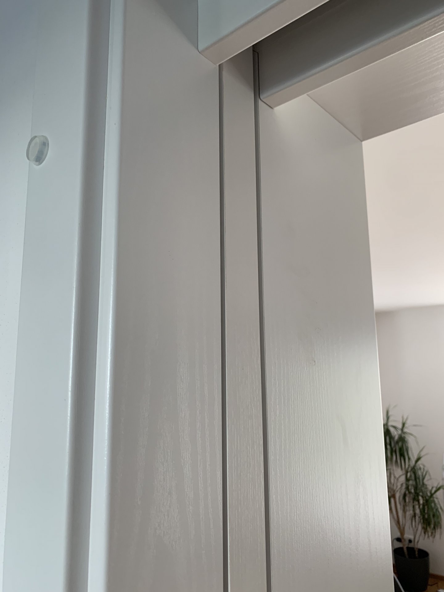

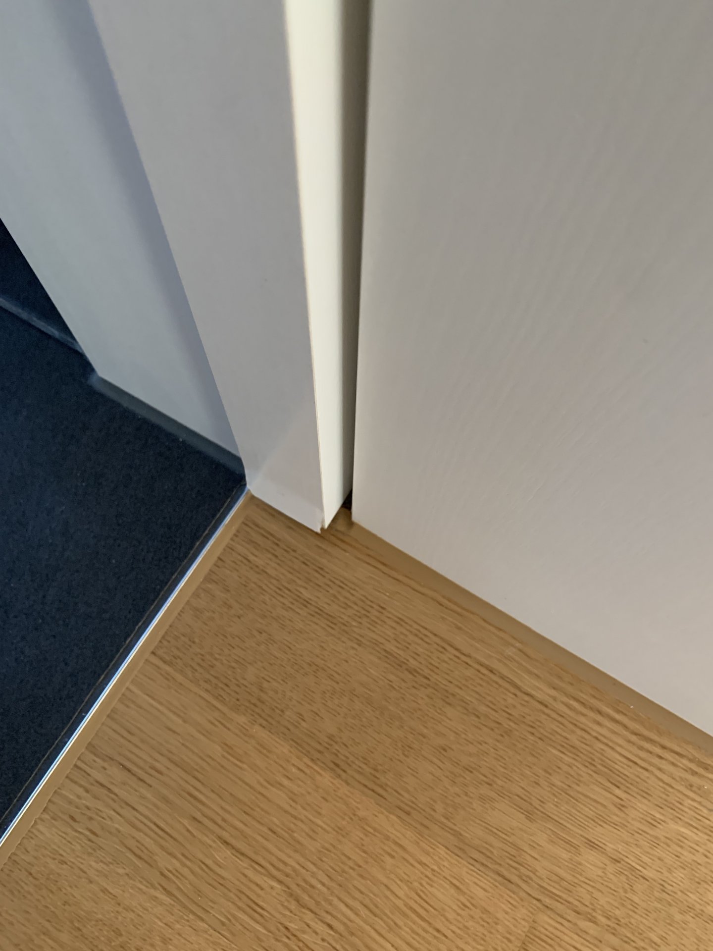

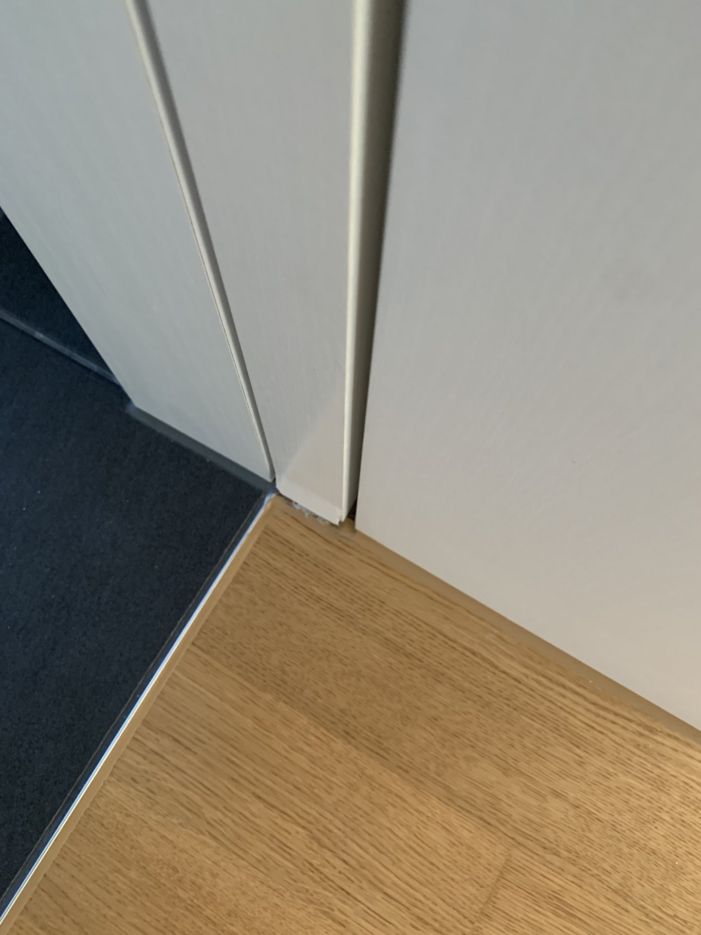

Diskutiere Schaden/Mangel Schiebetüre im Fenster/Türen Forum im Bereich Neubau; passt doch, links die Anschlagplatte und rechts verschwindet die Türe in der Wand ...und wie weit kannst du das Türblatt rechts in der Wand...
  1. BaUT
    9.523
    6.003
    ...und wie weit kannst du das Türblatt rechts in der Wand verschwinden lassen, wenn der Stopper oben an der Laufschiene fehlt?
    GENAU! Die richtige Antwort lautet in einem solchen Fall:
    "So tief bis die untere Türblattnut zuende ist und das Türblatt unten mit der strirnseitigen Furnierung an der Bodenführung hängen bleibt."
    Sorry - hab zwar sicher weniger Schiebetüren eingebaut - aber ich bin halt ein Trüffelschwein für Bauschäden und ergründe gern deren Schadensmechanismen.
    BINGO!
    Tilfred und Fred Astair gefällt das.
  2. Alex88
    6.759
    3.700
    Das stimmt zwar, aber davon kann man nicht ausgehen und in vorliegenden Fall scheint das auch nicht so zu sein, aber wenn, ist das beschädigte Türblatt wohl das kleinere Problem

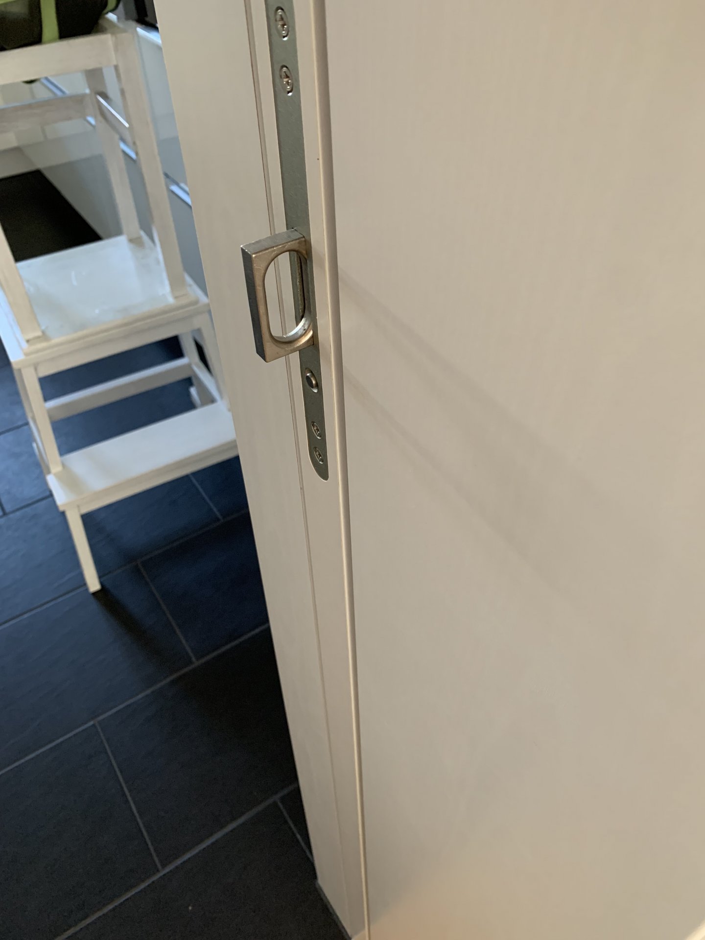

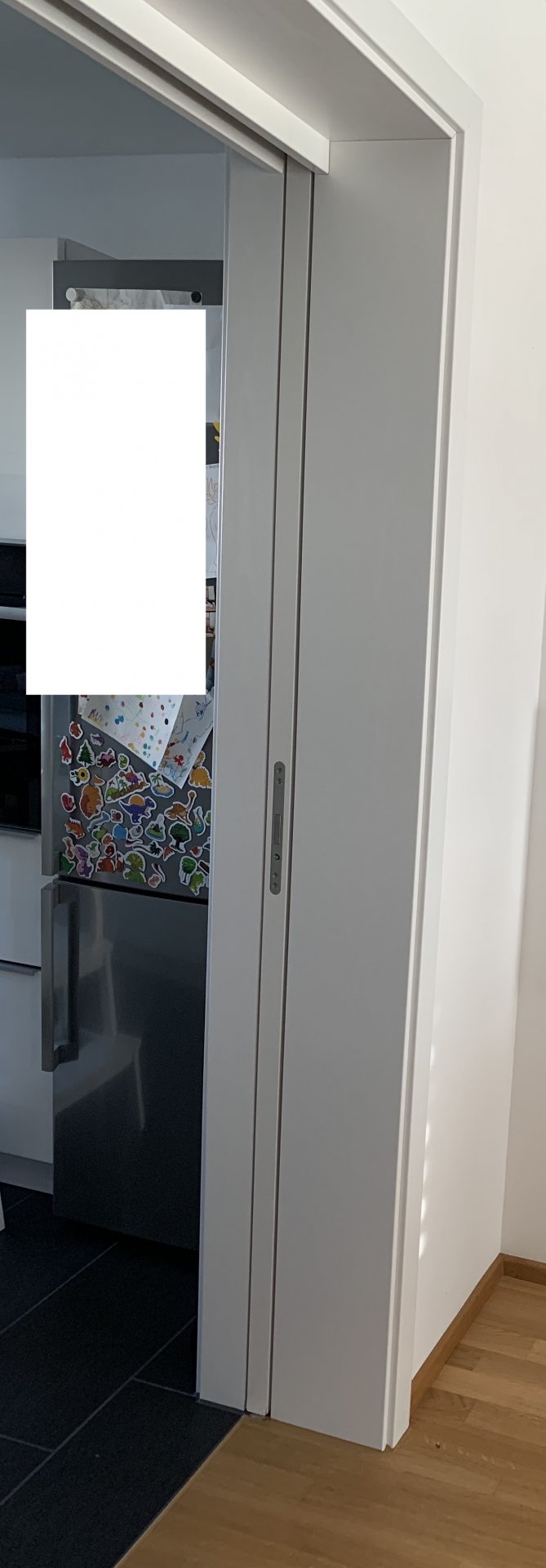

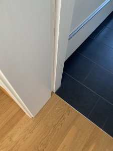

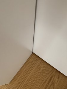

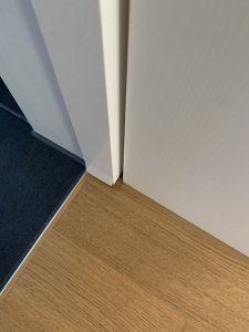

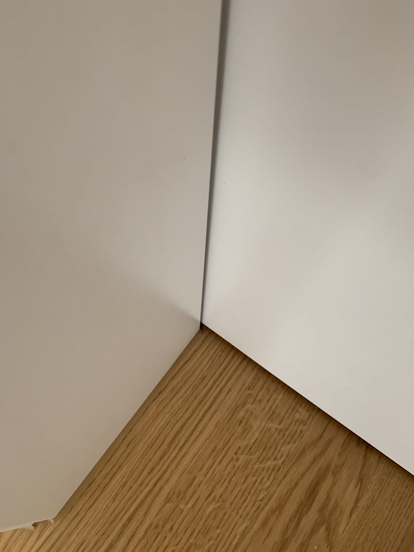

    Ich habe mal noch ein paar Bilder gemacht, wie die Türe in der Wand versenkt ist. Weiter geht es auch nicht.
    In Bild 5360 sieht man wie die Türe stoppt, bevor man die Türe dann komplett "versenken" kann. Das heißt die 1-2cm ist der erste Stopper, dann kann man die Türe nochmal leicht reindrücken bis Sie dann komplett "versenkt" ist (Bild 5361).
    Auf dem Boden kommt die Stelle nicht auf auch wenn die Türe versenkt ist

    Das Problem kommt wohl öfters vor. Unten an der Türe ist noch eine Nut, wenn man die Türe zu stark zu macht, reicht der Stopper nicht aus und die Tür kann weiter zugehen als Sie sollte. Der untere Teil stößt dann gegen die Nut.
    Wenn es nochmal aufbricht kann man wohl ein kleinen Ausschnitt auf der höhe der Nut machen, was natürlich nicht mehr ganz so schick aussieht.

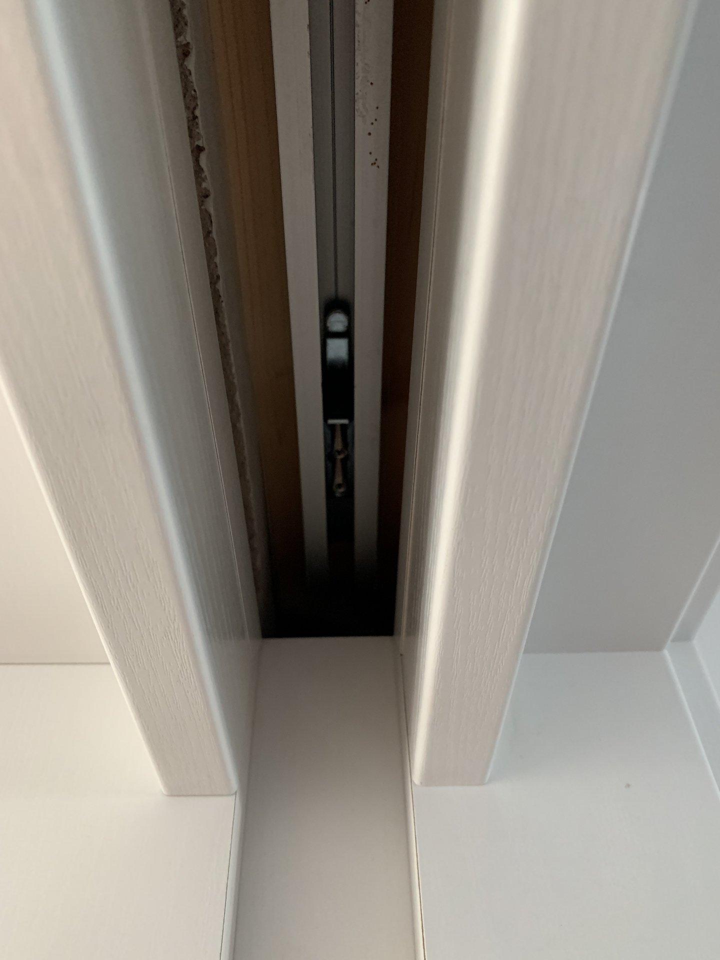

    So direkt mal angerufen, nein die Türe hat keinen Selbsteinzug. Jetzt wo das erwähnst wäre das schon die beste Lösung, damals nie dran gedacht :(.
    Da ist hinten am Schienenende eine Feder, die richtig richtig schwach ist also auch wenn die Türe in Zeitlupe zu mache greift die nicht.
    Vermutlich also kaputt/oder wie schon hier erwähnt verschoben. Er meint das Problem ist selbst wenn man die Türe ausbaut, kommt man da nicht mehr hin um das Problem zu lösen.
    Aktuell machen Sie bei allen neuen Türen wohl den Ausschnitt unten rein, dann umgeht man das Problem. Er kennt keine andere Lösung ohne das er ein Loch in die Wand machen muss.

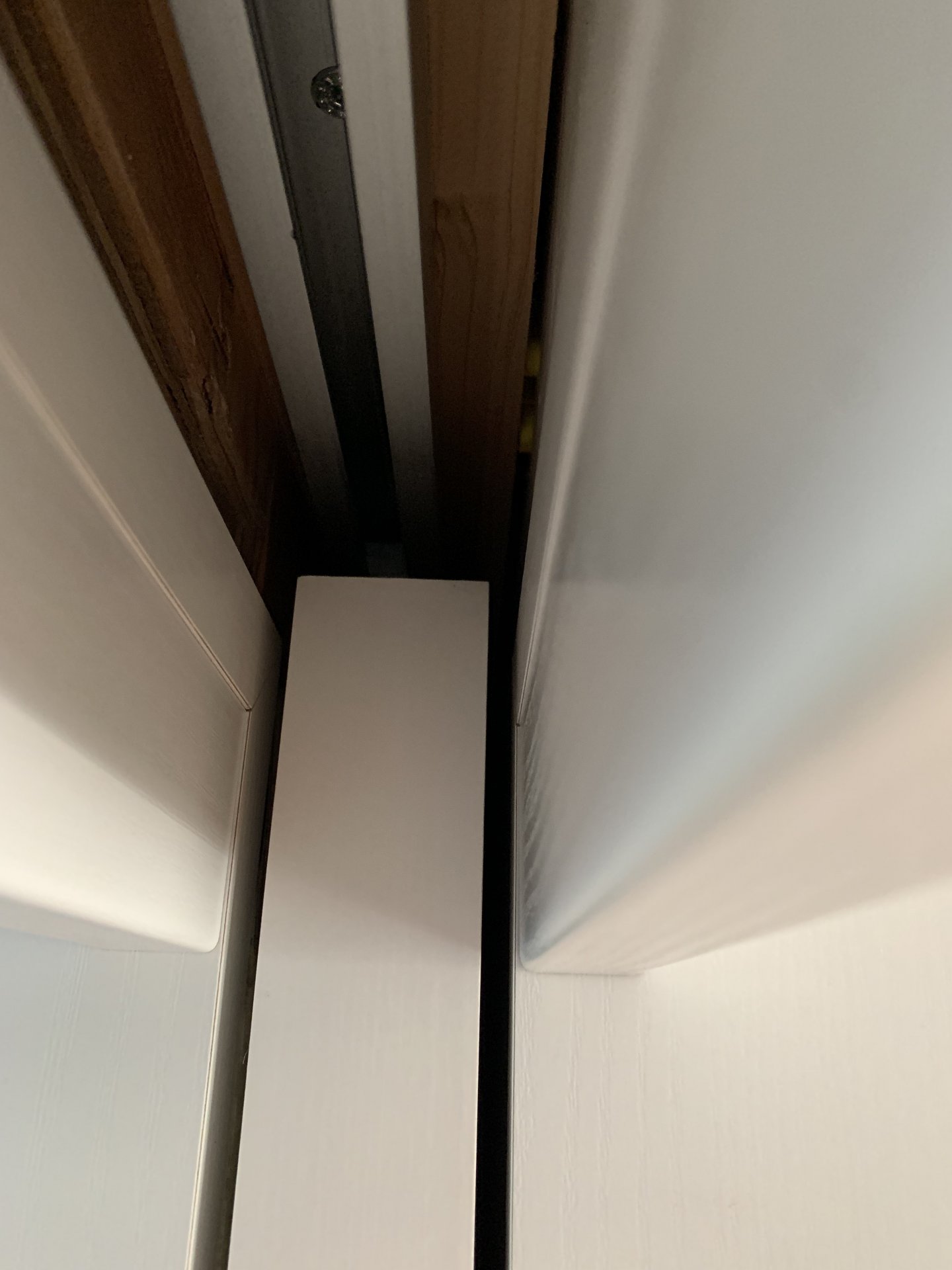

  12. BaUT
    9.523
    6.003
    Bodenführung 2 cm weiter hinten im Spalt anbringen, dann schlägt sie später im Nutende des Türblattes an.
