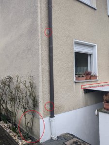

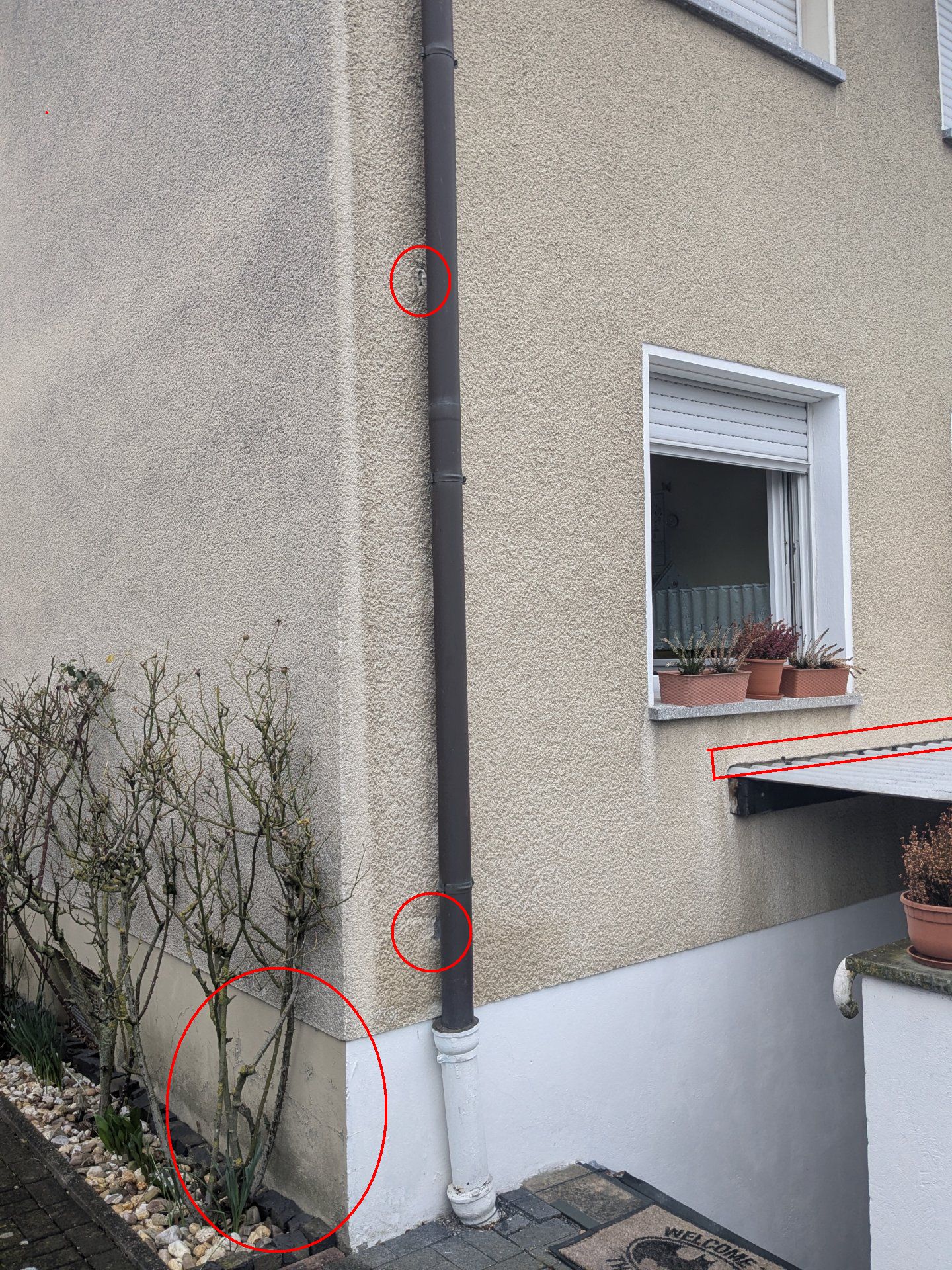

    Ich bin neu hier und ja wir sind nur Mieter.
    40 Jahre lang sind meine Eltern treue Mieter. Durch schwere Krankheit und hohes Altergeht jetzt halt nicht mehr viel.
    Ich habe hier ein komplettes Google Foto Album gemacht Kann es als Neumitglied aber noch nicht posten
    Es gibt auch innen einen großes Feuchtigkeitsproblem.
    Das Haus ist Ende der 60er Jahre. Wurde damals ersteigert von Eigentümer.
    Es wird Stand heute in einen Rechtsstreit mit den Vermieter gehen. Der Eigentümer will uns in voller Haftung für Schaden nehmen.

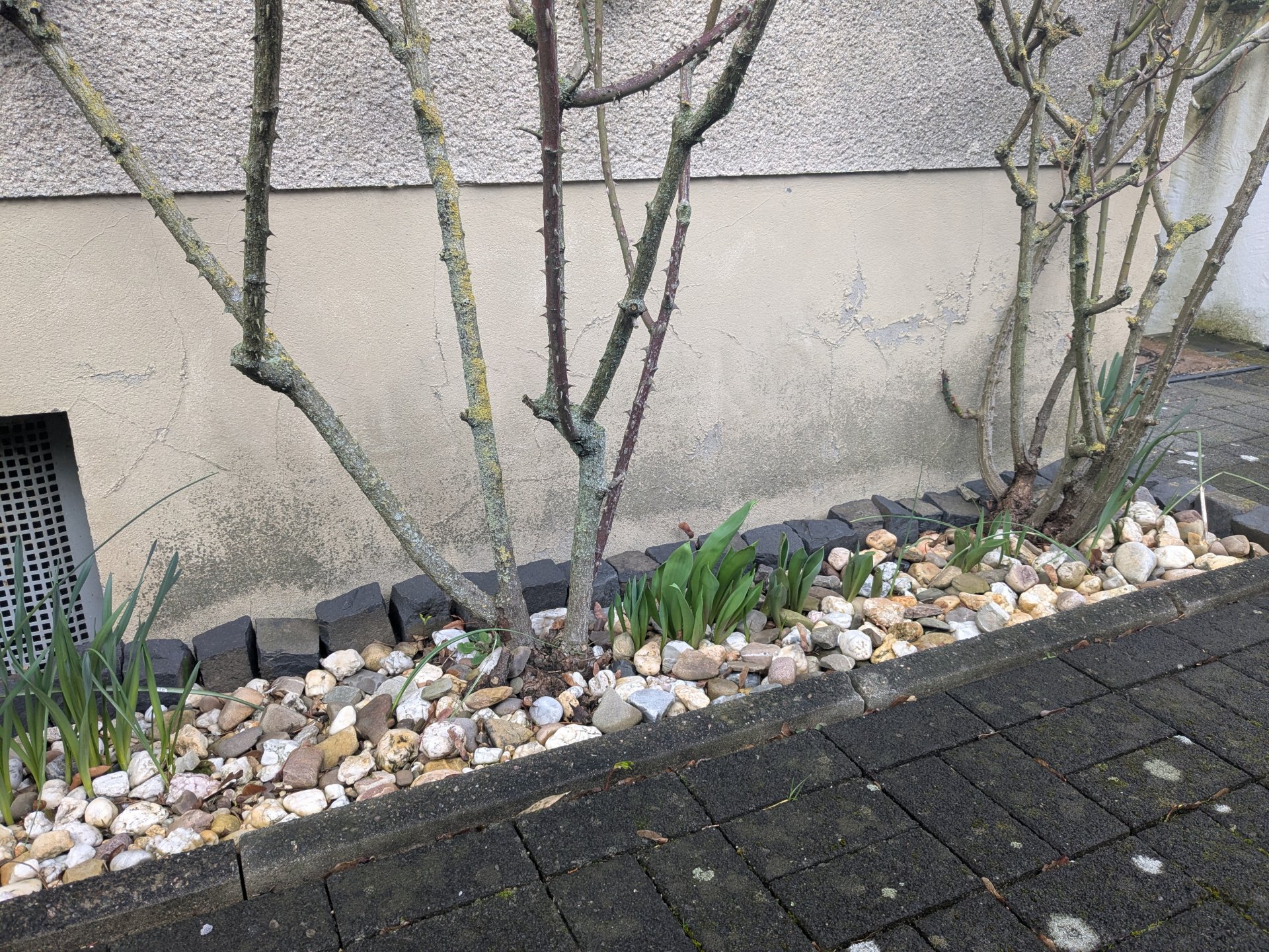

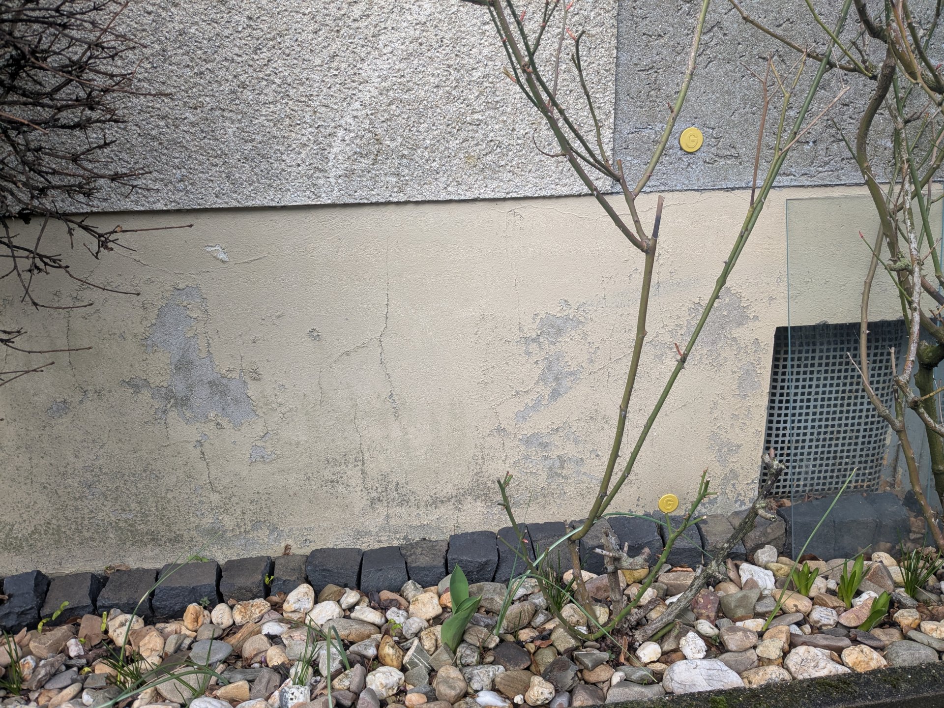

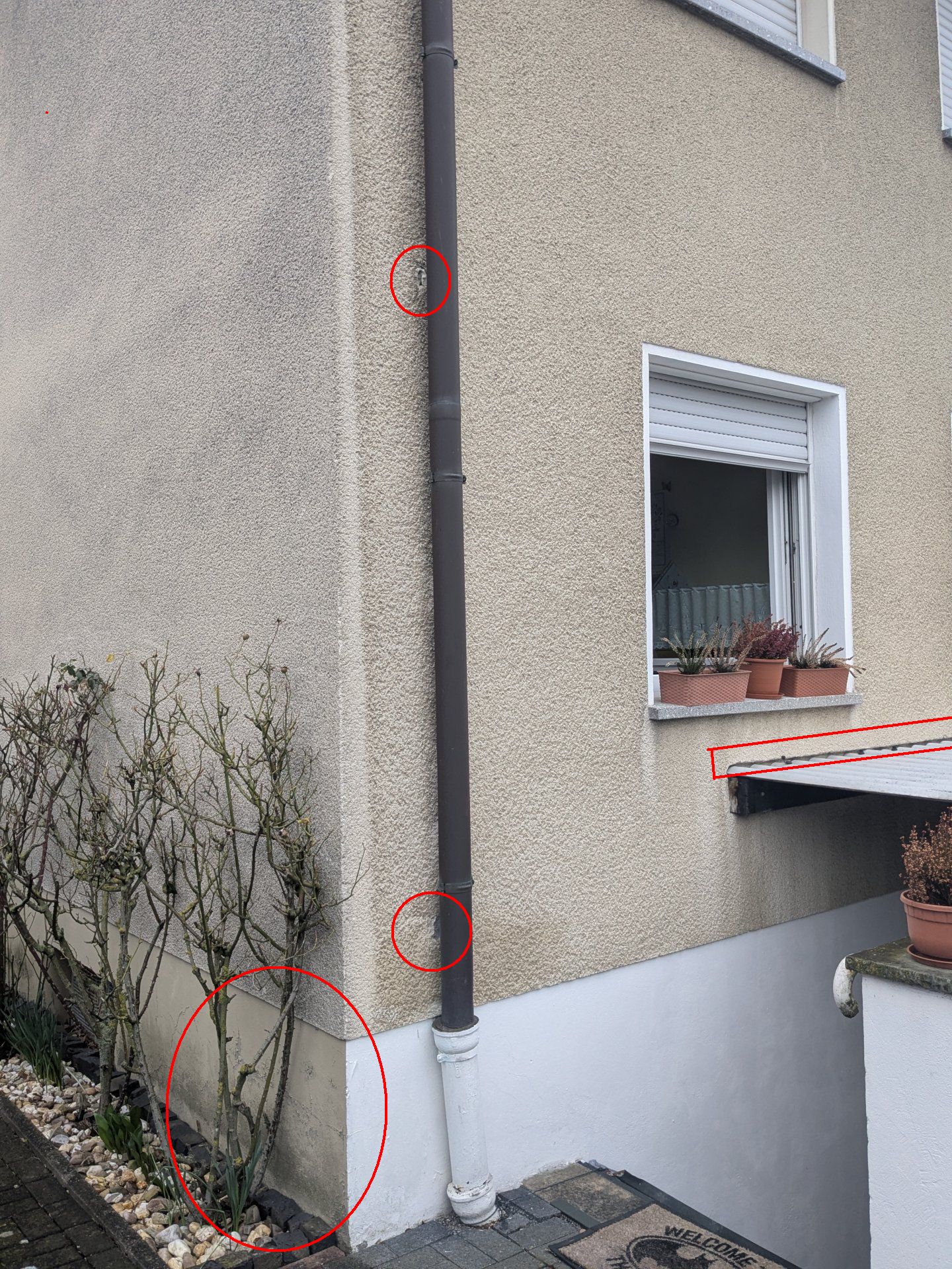

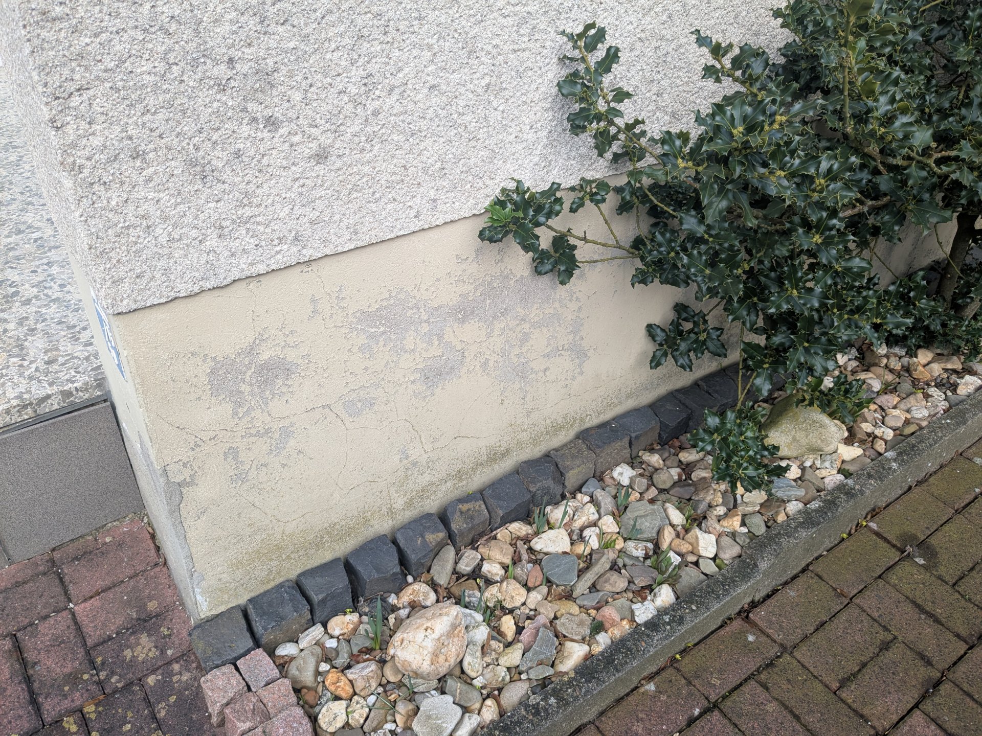

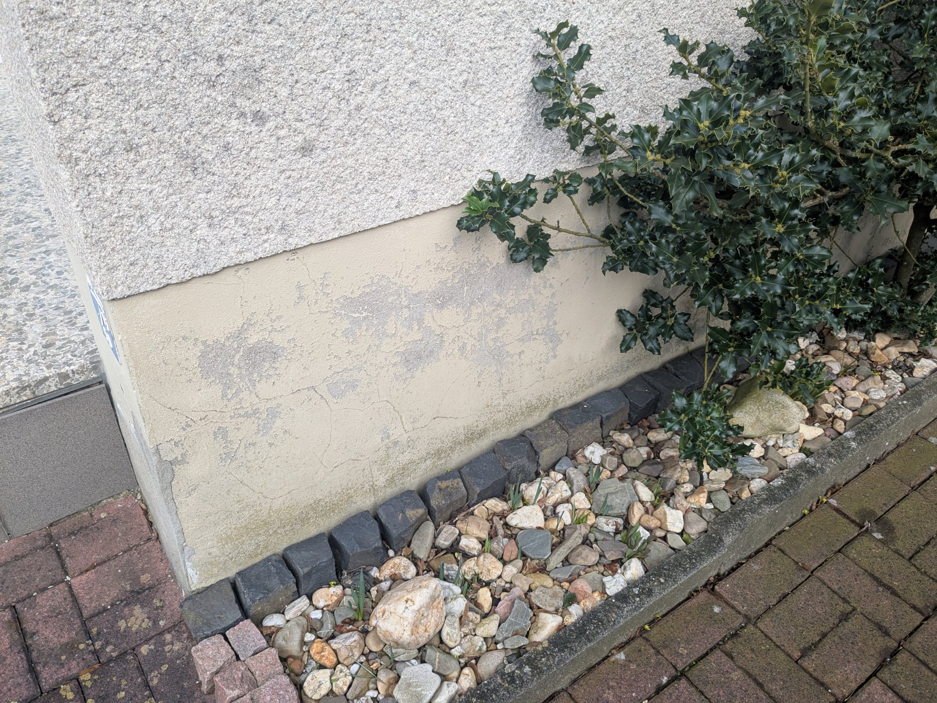

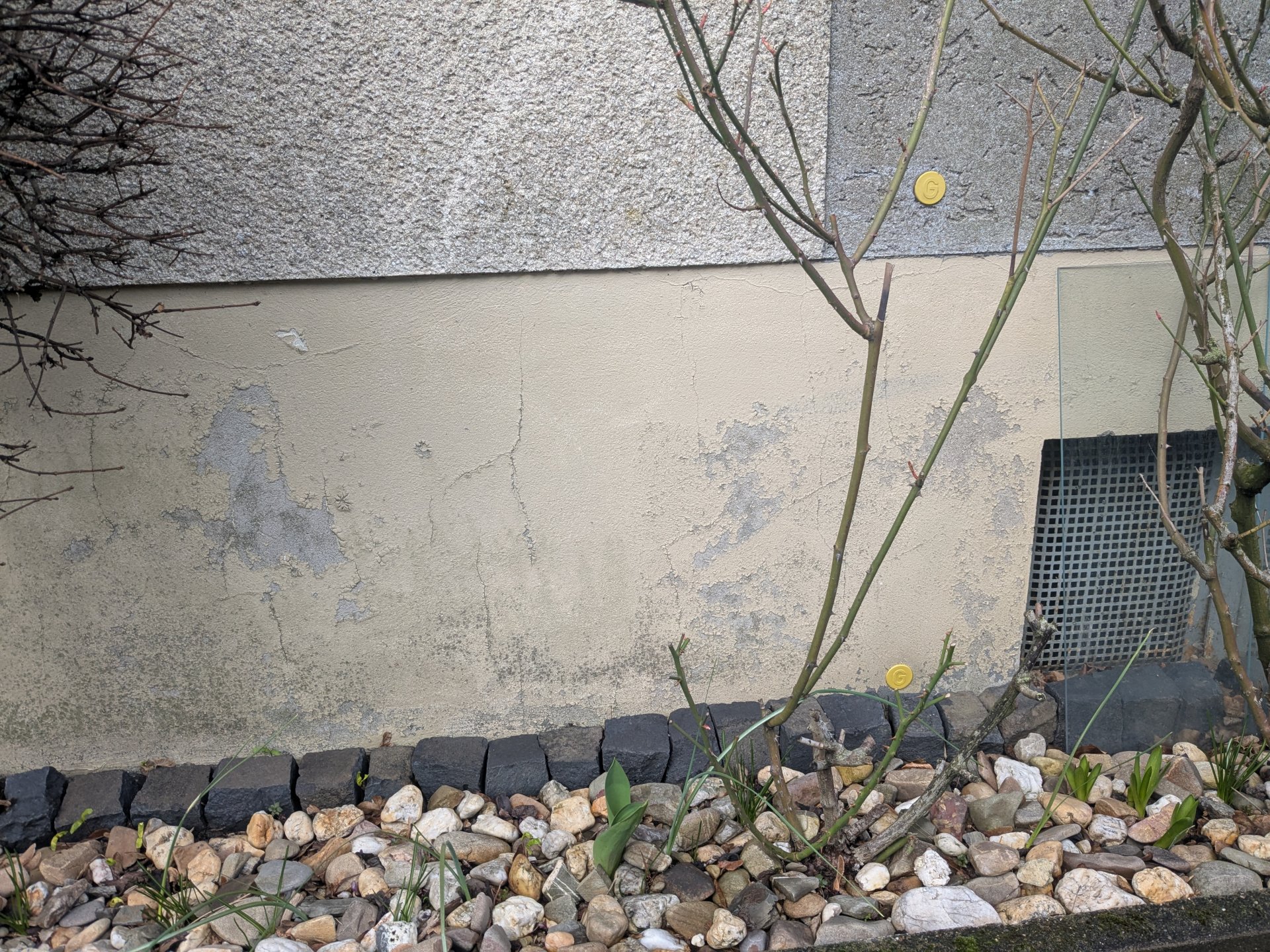

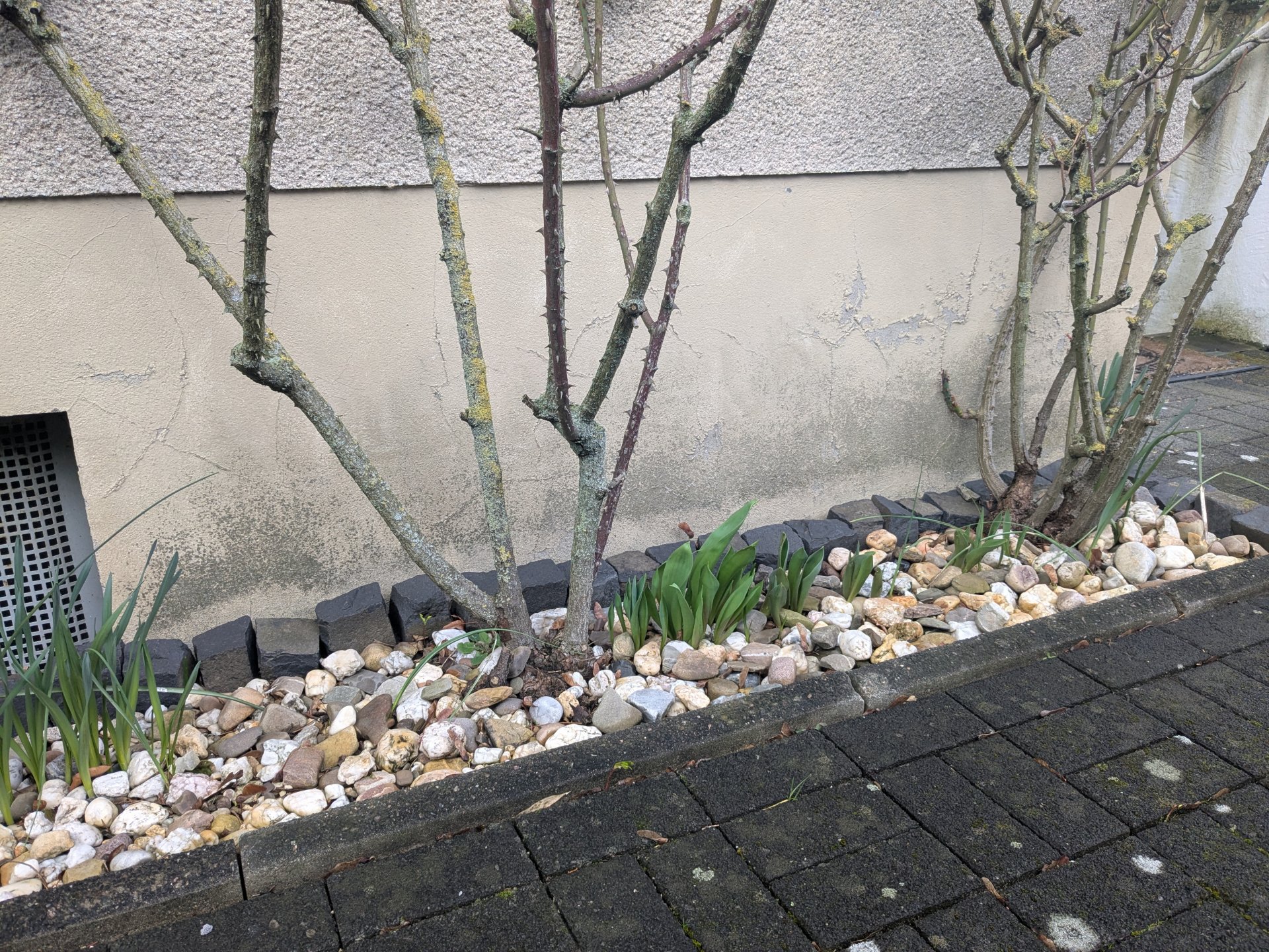

    Ich bin auch auf Facebook aktiv, Fachleute/Dachdeckr haben mir 2 Sachen auf jede Fall bestätigt.
    1. Fehlender Wandabschluss Kellereingang
    2. Und wie es aussieht rund um das Haus keine Sockelabdichtung.

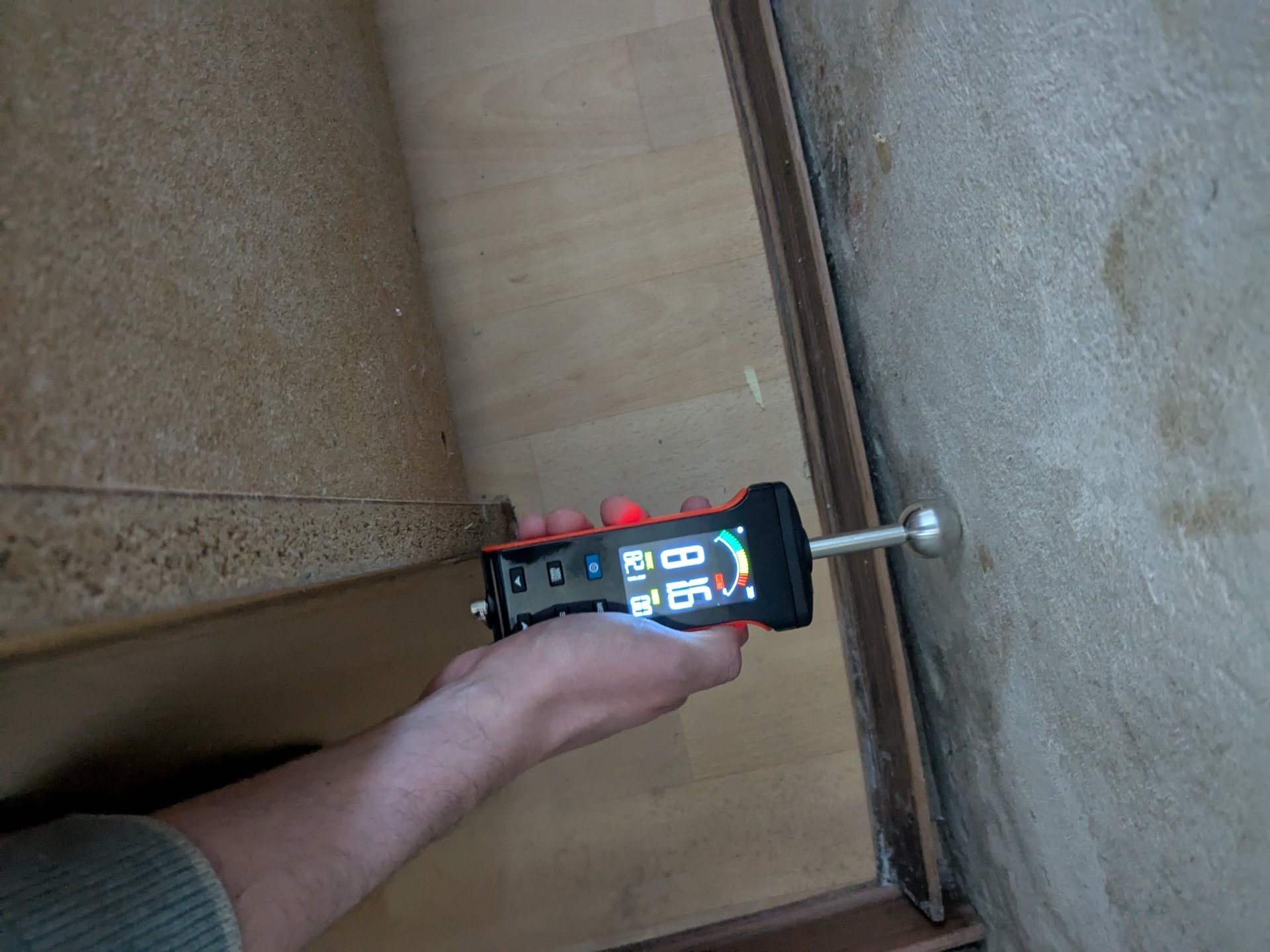

    Ja ich weiss das Holzmessgerät ist Schrott und man kann nichts damit anfangen. Werde versuchen ein besseres Gerät zu holen.

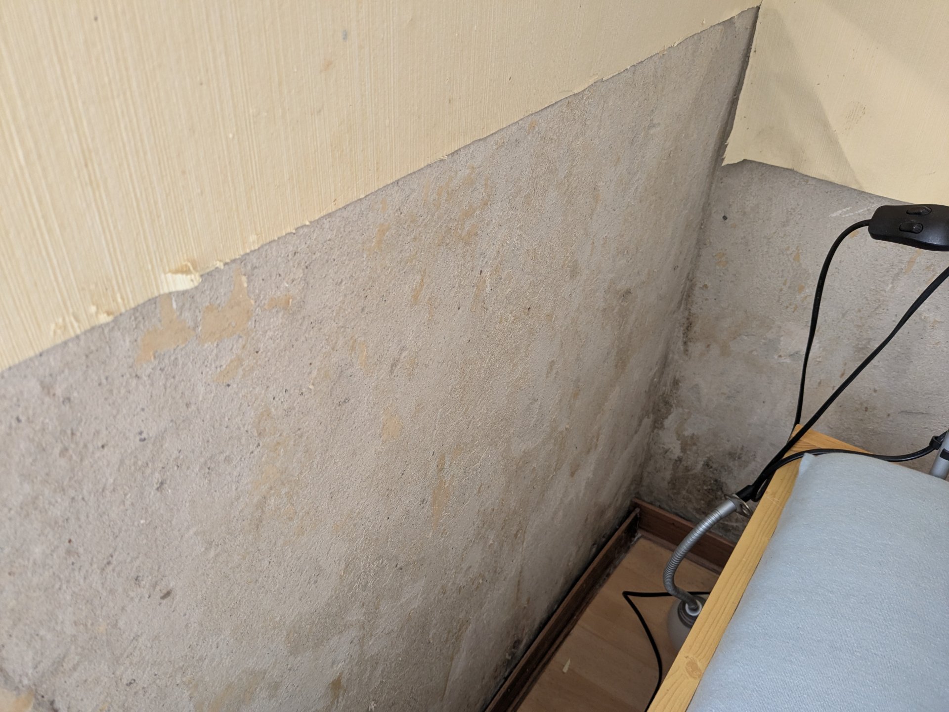

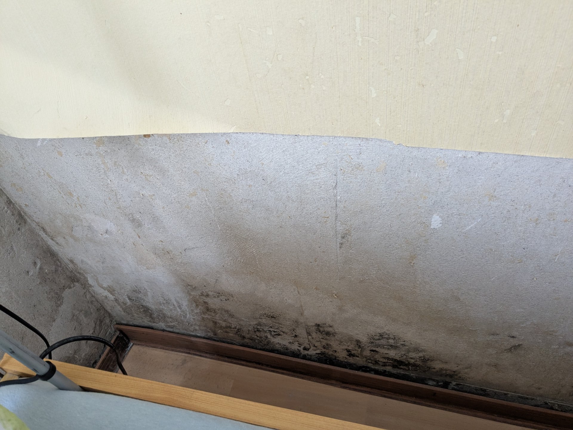

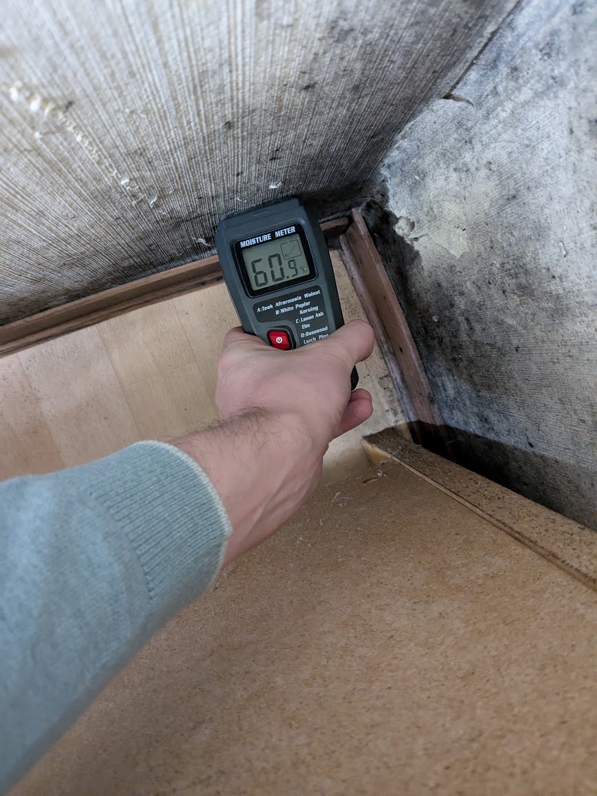

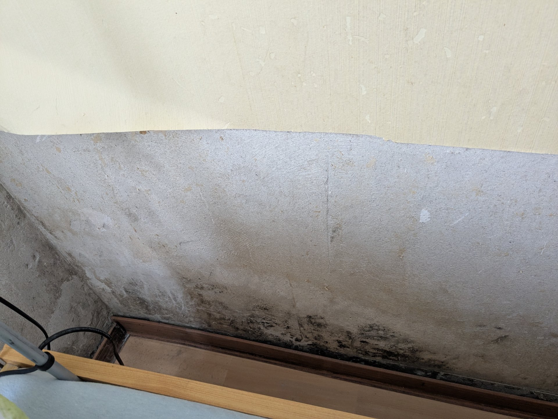

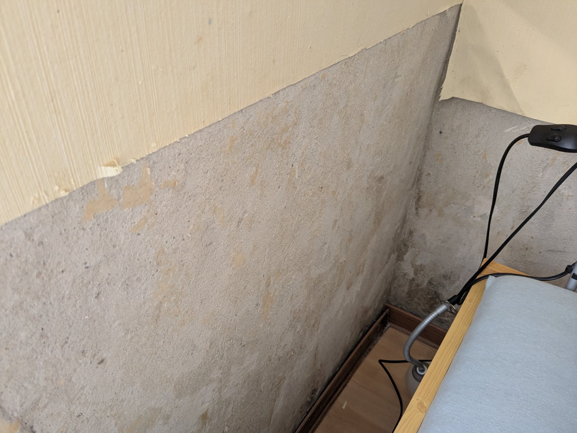

    Wir haben heute als Sofortmaßnahme die Tapeten mit den Schimmel unten entfernt
    Jetzt sieht man den Schimmel im Putz

    Welchen Schaden?

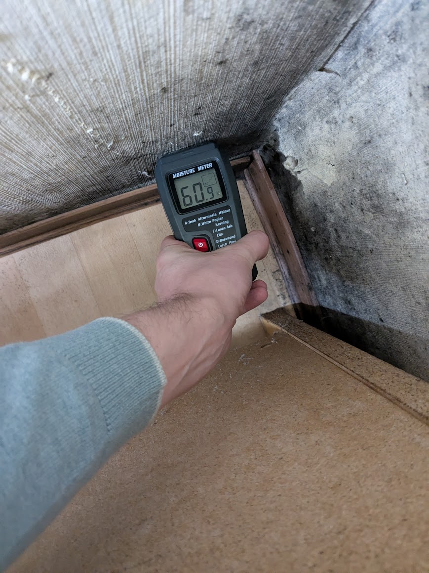

    Ich unterstelle mal, dass ihr die Schäden an der Fassade nicht verursacht habt. Der Schimmelschaden im Raum dürfte allerdings nicht zuletzt daher rühren, dass der Schrank in der Außenecke direkt an die Wand gestellt war. Bei einem ungedämmten 60er Jahre Bau sollte man das nicht tun.
    BaUT gefällt das.
  4. #4 VollNormal, 27.04.2025
    VollNormal
    VollNormal
    20.11.2021
    4.286
    2.920
    Bochum
    Dann muss der Putz auch runter. Kuckst du Schimmelleitfaden des Umweltbundesamtes.

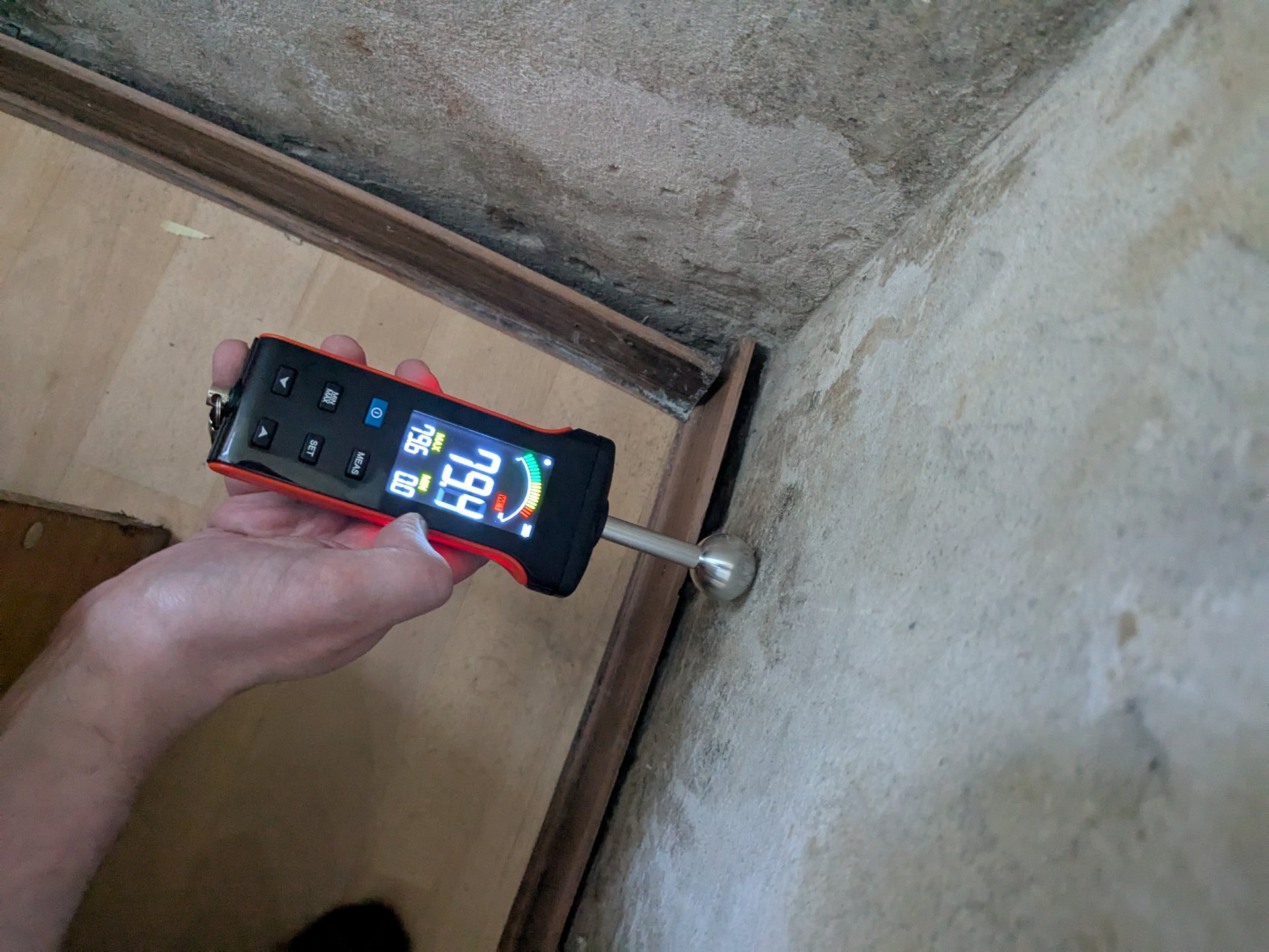

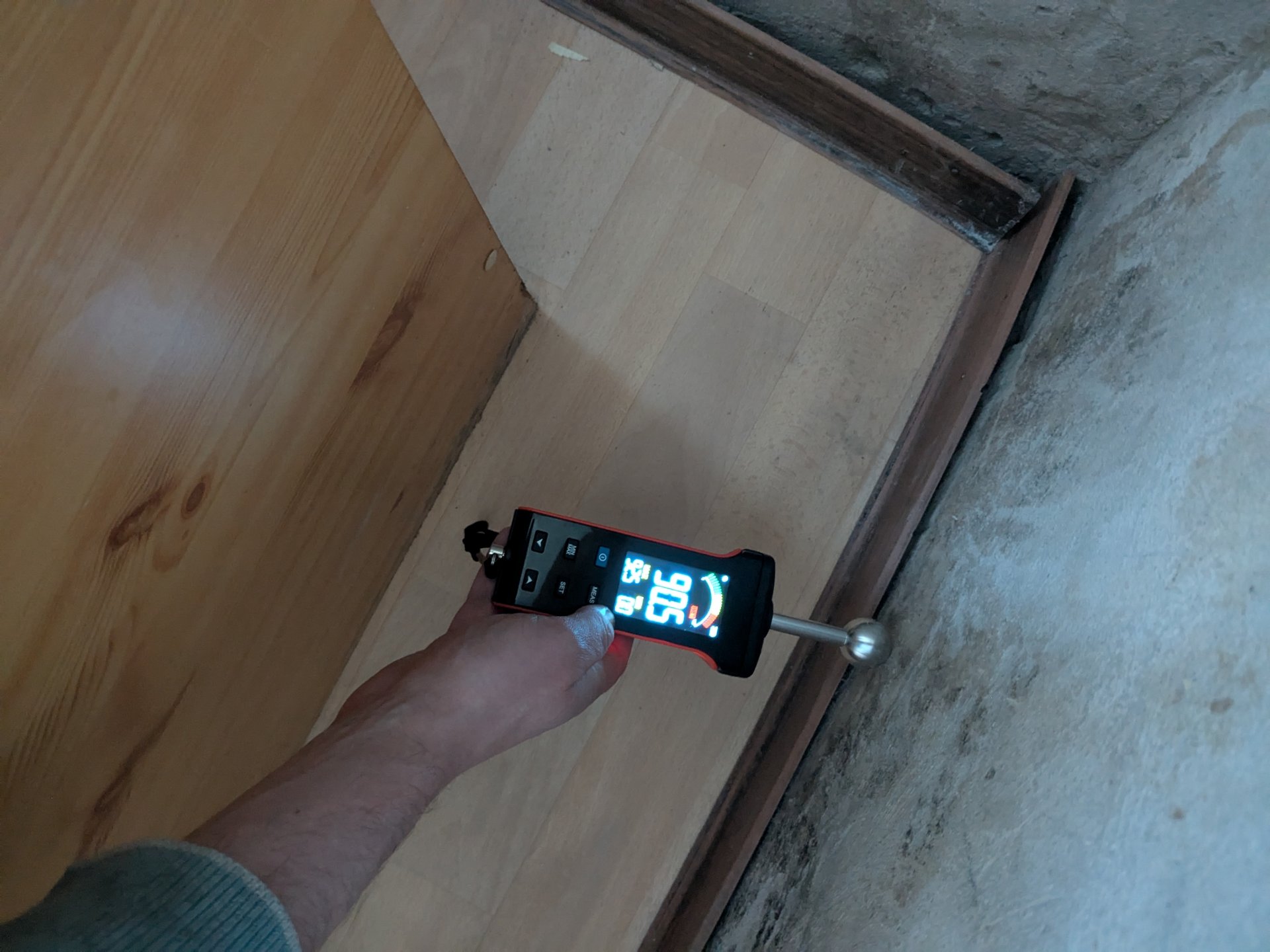

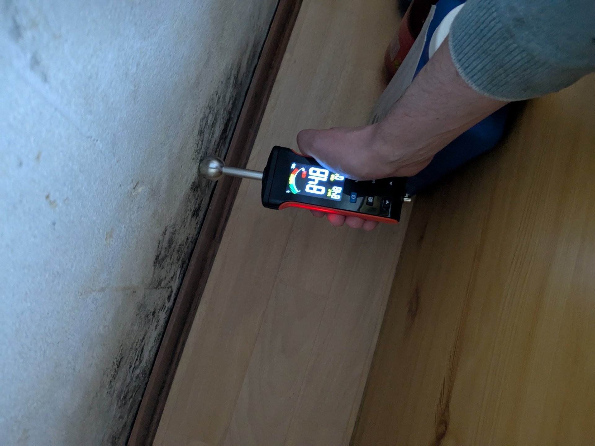

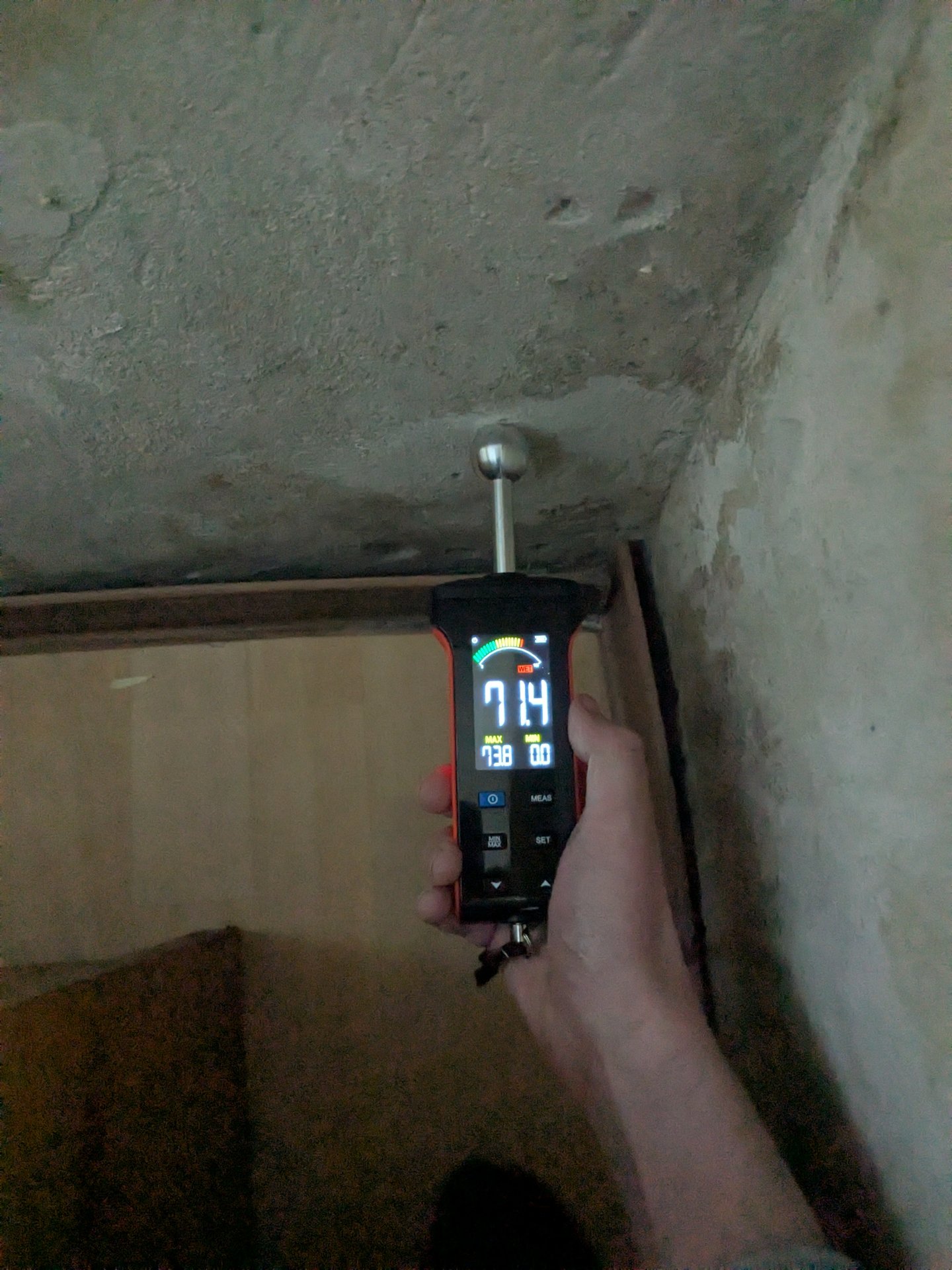

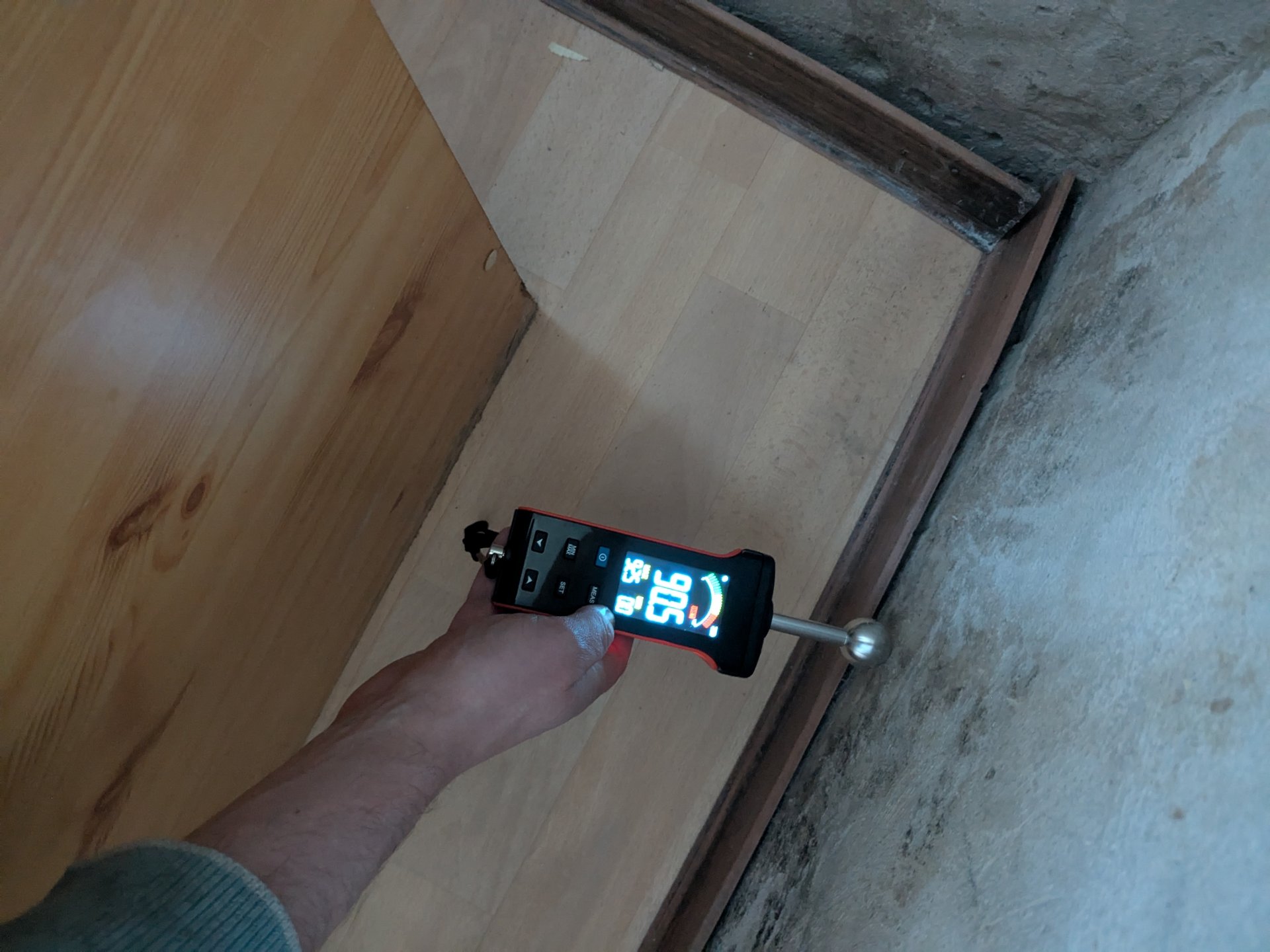

    Ich messe die Tage diese Stellen mit Eine Feuchtigkeitsmessgerät.

    Nach dem, was der Vermieter beschreibt, könnte das Problem tatsächlich bei Euch liegen. Sehe ad hoc nichts, was Euch einen Streit gewinnen lässt.

    Woran siehst du, dass die bauzeitlich geltende DIN 4117 (Bauwerksabdichtung) damals nicht eingehalten worden ist? Die erdberührten Wände wurden sicher mindestens mit Bitumenanstrich abgedichtet und der Spritzwasserbereich oberhalb Erdboden wurde vermutlich mit einem Sperrputz versehen. Das wäre dann soweit alles i.O.
    Ein Sachverständiger im jetzigen Mietrechtsstreit um Ursachen der Schimmelschäden wird zu untersuchen haben,
    a) ob die Hausecke auch im Sommer nass ist, dann könnte es sich ursächlich tatsächlich um einen Wasserschaden aus einem defekten Fallrohr handeln oder
    b) ob die Hausecke nur im Winter innen feucht ist, dann dürfte es sich um einen Kondensatschaden infolge fehlerhaften Nutzerverhaltens (Zu wenig Heizung, zu wenig Lüftung und falsche Möblierung) handeln.
    Also: Abwarten bis zum Sommer und dann sollte man nach einem fetten Starkregenereignis mal die Mauerwerksfeuchte messen. Erst wenn der Nachweis erbracht ist, dass die Außenecke ganzjährig nass ist, kann man den Schimmel wirklich auf einen baulichen Mangel zurück führen.
    Wenn du deinen Eltern wirklich helfen willst, dann räum die gammeligen Möbel von der Außenwandecke weg, kümmere dich um eine ordentliche Schimmelpilzbeseitigung inkl. anschließender Renovierung (ohne neue Tapete) und sorge für ordentliche Heizung und Lüftung.

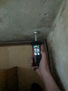

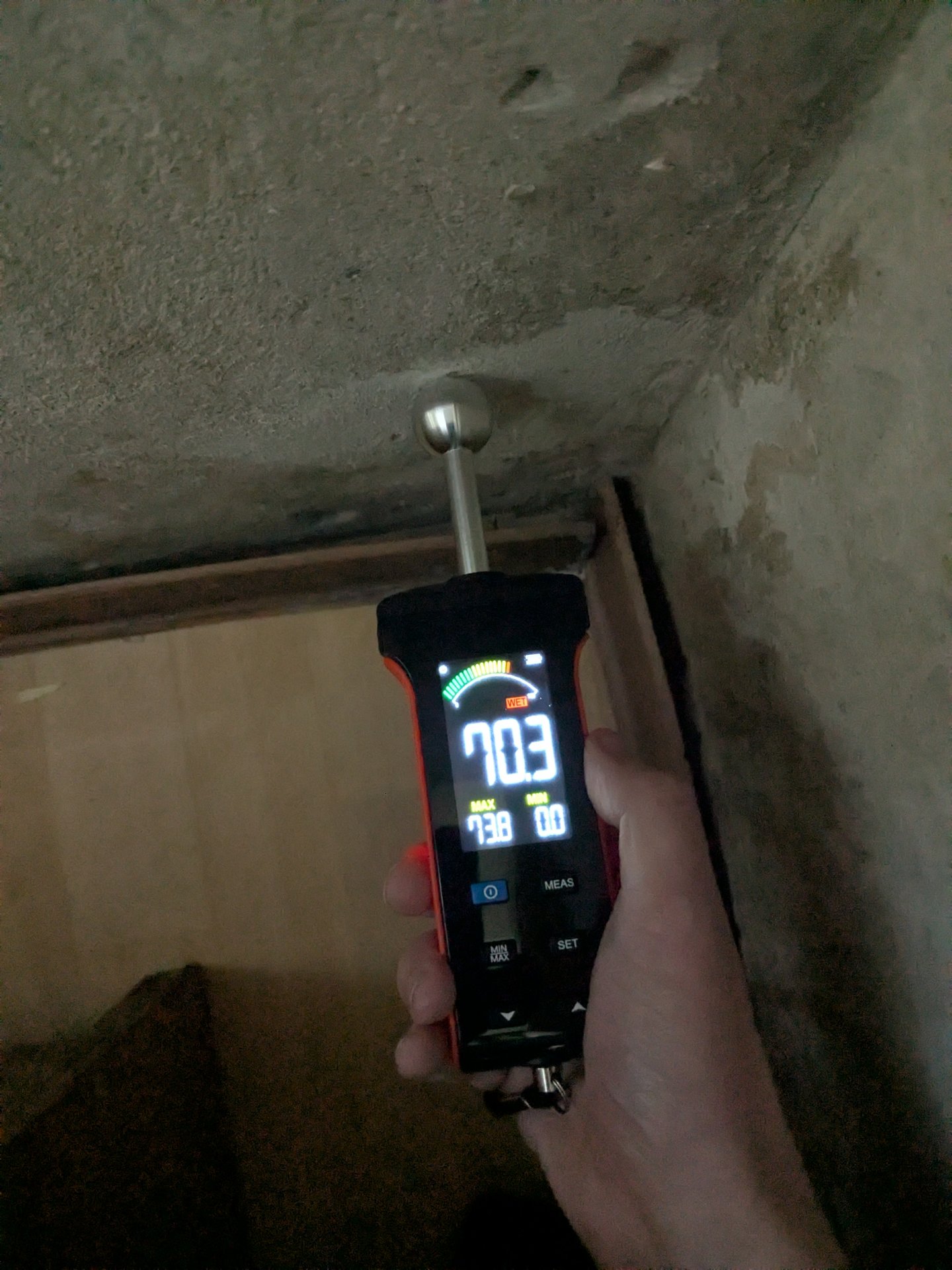

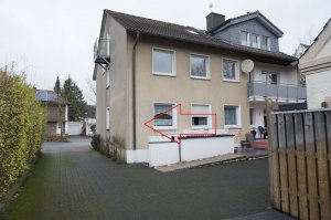

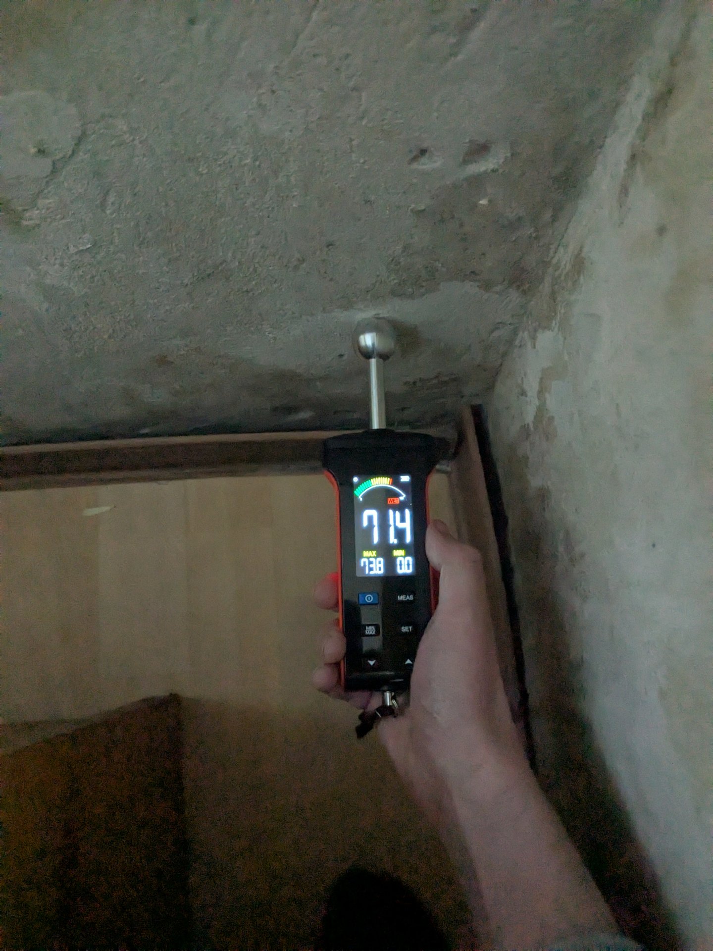

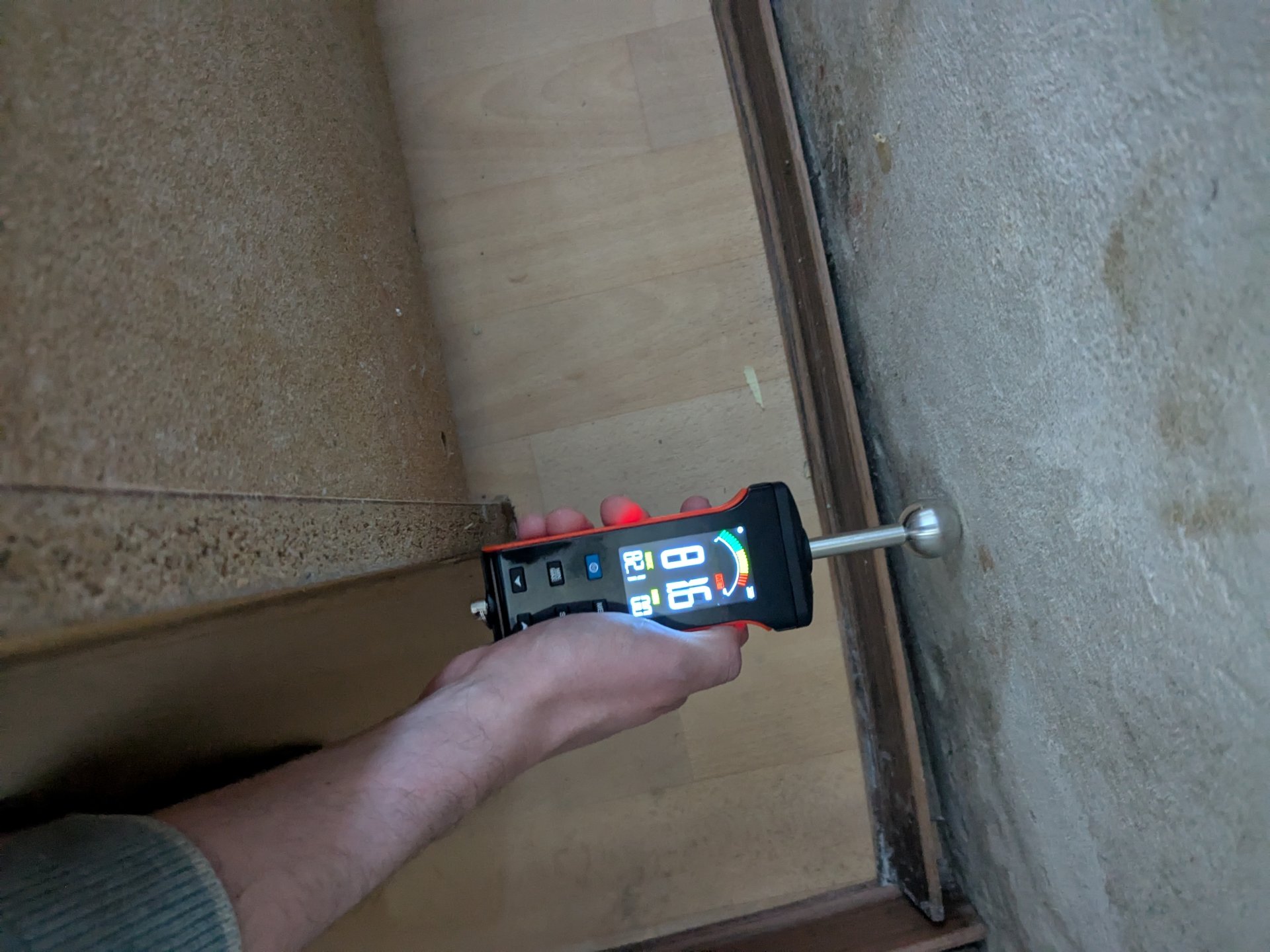

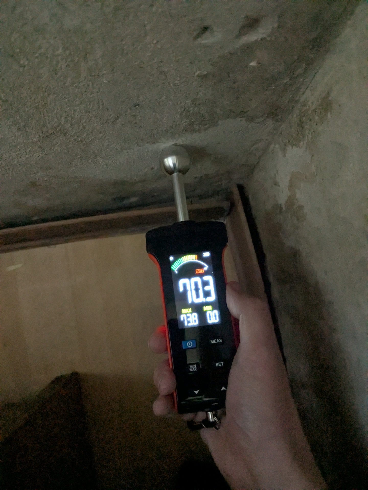

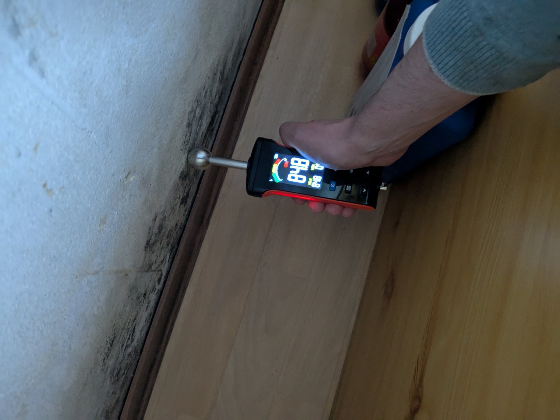

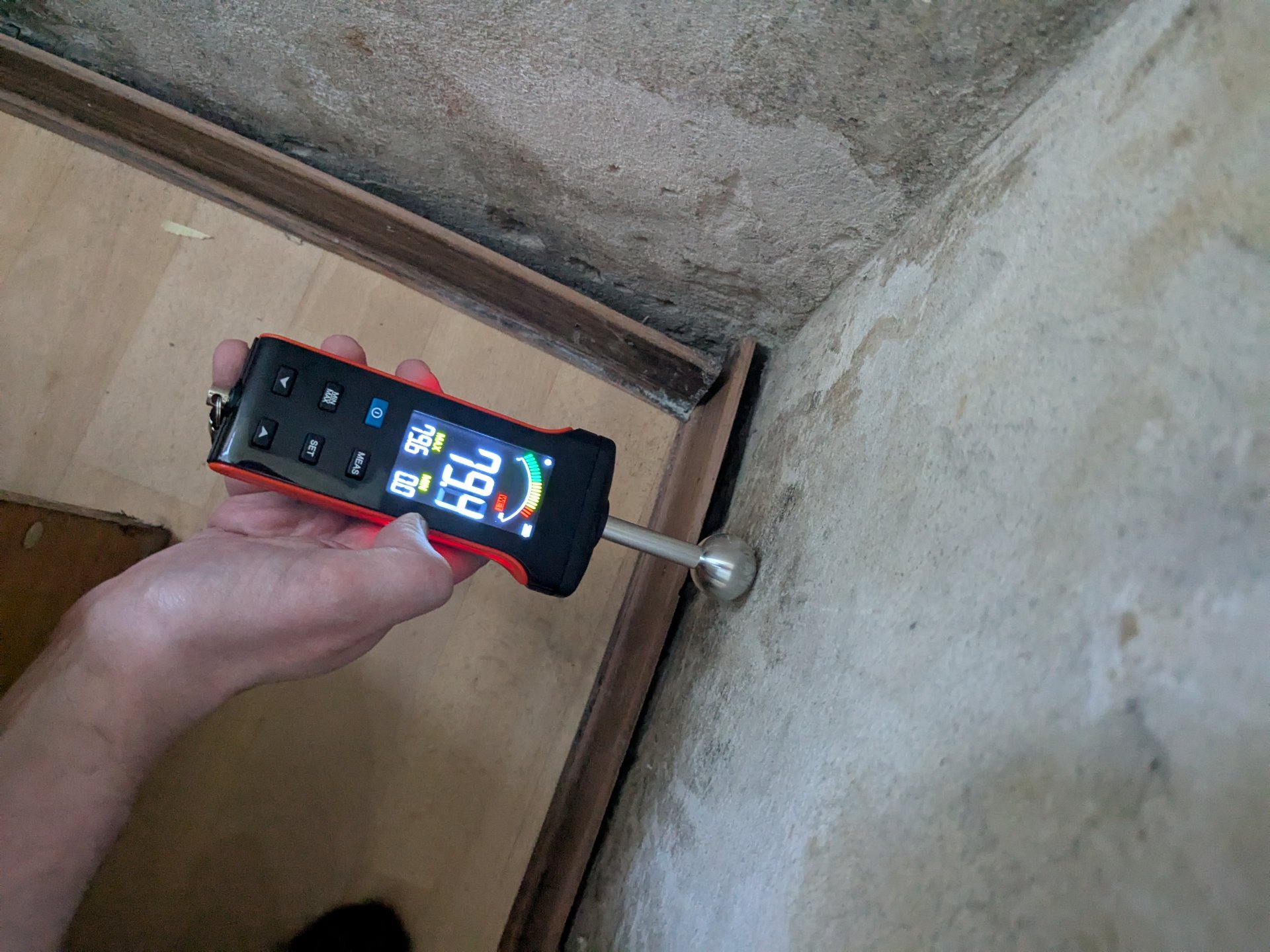

  17. #17 Jodimaster, 30.04.2025
    Jodimaster
    Jodimaster
    26.04.2025
    86
    Von eben gerade
      278,7 KB
      241
      240,2 KB
      232
      316,8 KB
      240
      371,8 KB
      210
      381,9 KB
      206
      409 KB
      235
  18. #18 Fred Astair, 09.05.2025
    12.798
    6.655
    Nettes Spielzeug, für jemanden, der damit umgehen kann. Warum zeigst Du diese Bilder?
  19. #19 Jodimaster, 09.05.2025
    Jodimaster
    Jodimaster
    26.04.2025
    86
    Keine Sorge am Montag war faircheck Schadenservice hier
    Ich denke das der mit seinen Geräten umgehen kann.
  20. BaUT
    9.318
    5.845
    Ich sehe da auf den Fotos, dass für die Bauteilfeuchtemessungen extra ein wandständiger Schrank abgerückt werden musste.
    Da haben wir doch schon das Problem!!!
    Ich hoffe, dass
    diesen Fakt auch berücksichtigt und dir klar macht, dass gerade bei energetischen Vollkatastrophen aus den 50er - 70er Jahren wandständiges Mobiliar an Außenwand-Außenwand-Ecken ein Nutzerfehler mit hohem Schimmelpotential darstellt.
    Hoffen wir das Beste...
    Ich glaube faircheck ist nur ein Vermittler für Sachverständigenleistungen.
    Sie vermitteln gegen Provision Aufträge an junge Sachverständige, die selbst noch kein großes Netzwerk haben.
    Fred Astair gefällt das.
