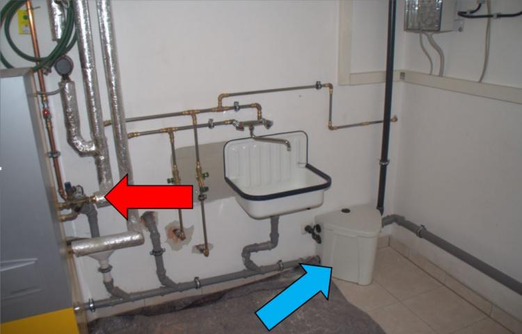

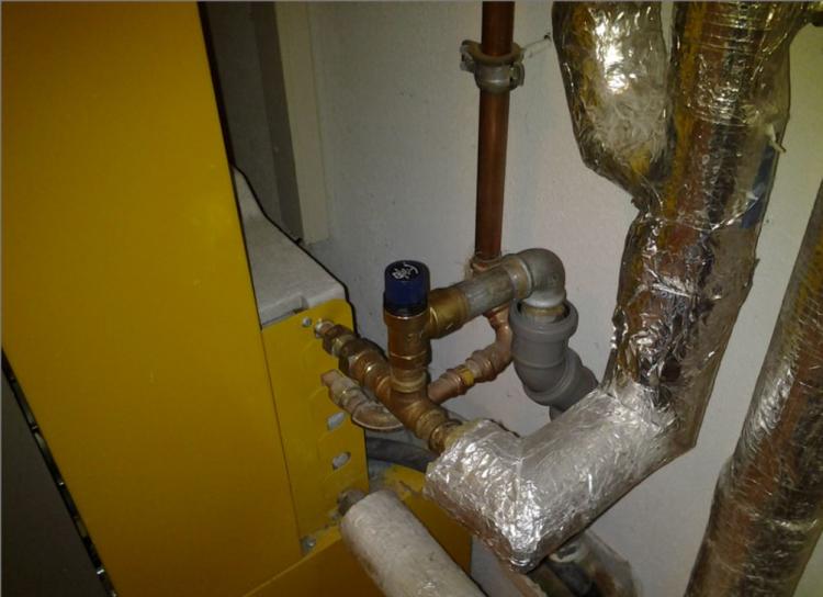

    Hier vielleicht noch Fotos, damit es etwas anschaulicher wird. Beim Ursprungszustand zeigt der rote Pfeil die im Januar 2015 ausgebaute Sicherheitsgruppe, der blaue Pfeil den Behälter der Pumpe. Das zweite Bild zeigt das schadensverursachende Ventil. Das dritte den aktuellen Zustand.

    Dein defektes Sicherheitsventil war wohl ein Caleffi, ist aber im Grunde genommen völlig egal.
    Auch an den Fotos kann man nichts Negatives in Bezug auf den Defekt erkennen.
    Allgemein solltest du wieder versuchen klar zu denken und dich auf das Wesentliche konzentrieren.
    Was hat z.B. ein Aufkleber, die Beschreibung oder dein Fundstücke aus dem Internet wie die Beratungspflichten des Installateurs mit deinem Schaden am Hut?
    Du versuchst mit aller Gewalt dem Installateur den Schaden zuzuschieben, der hier wirklich nichts für den Schaden konnte.
    Alle (beweglichen) Teile (wie z.B. das Sicherheitsventil oder die Hebepumpe) können verschleißen, das ist nun mal so und lässt sich nicht verhindern.
    Ebenso wie es auch Rohrbrüche ohne Fremdeinwirkung gibt oder der Fernseher durch einen Defekt in Flammen aufgeht.
    Dafür gibt es eben Versicherungen damit man im Fall des Schadens nicht in finanzielle Not kommt. Hat man sich das Geld für die Versicherung gespart, muss man eben in solch einem Fall selbst das eigene Geld in die Hand nehmen.

    Warum wird /oder wurde kein Ausdehnungsgefäss verbaut? Warum lässt man ein SI-Ventil ständig tropfen? Das AD Gefäss hätte ein Tropfen verhindert. Das SI ventil muss verschleissen wenn es ständig belastet wird.... Manchmal ebend schneller
    Zum Sicherheitsventil,und zur Hebeanlage kann ich nur fragen........ Bist Du Deiner jährlichen Wartungsfrist nachweisbar nachgekommen? Wenn der Hersteller kürze Intervalle vorschreibt , dann öfters.........?

    Einen Fehler gibt es beim Sicherheitsventil auf dem Bild ganz unten. Dieses Sicherheitsventil hätte so eingebaut werden müssen das Du das Tropfen siehst. Also mit Abstand zum Abfluss. Daran sieht der Kunde , ob das Ventil defekt ist oder mehr tropft.......Ob das vor Gericht aber einen Unterschied macht, wenn Du Deine vorgeschriebenen Wartungen nicht ordentlich nachweisen kannst..........
