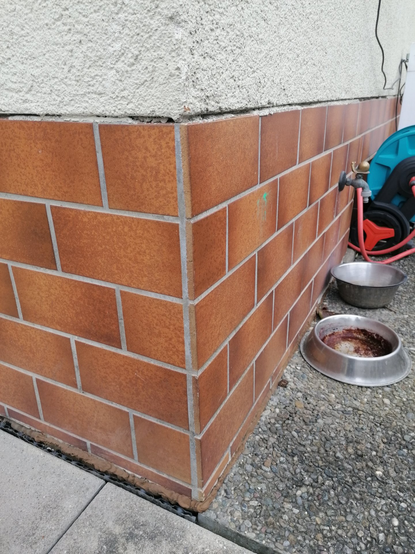

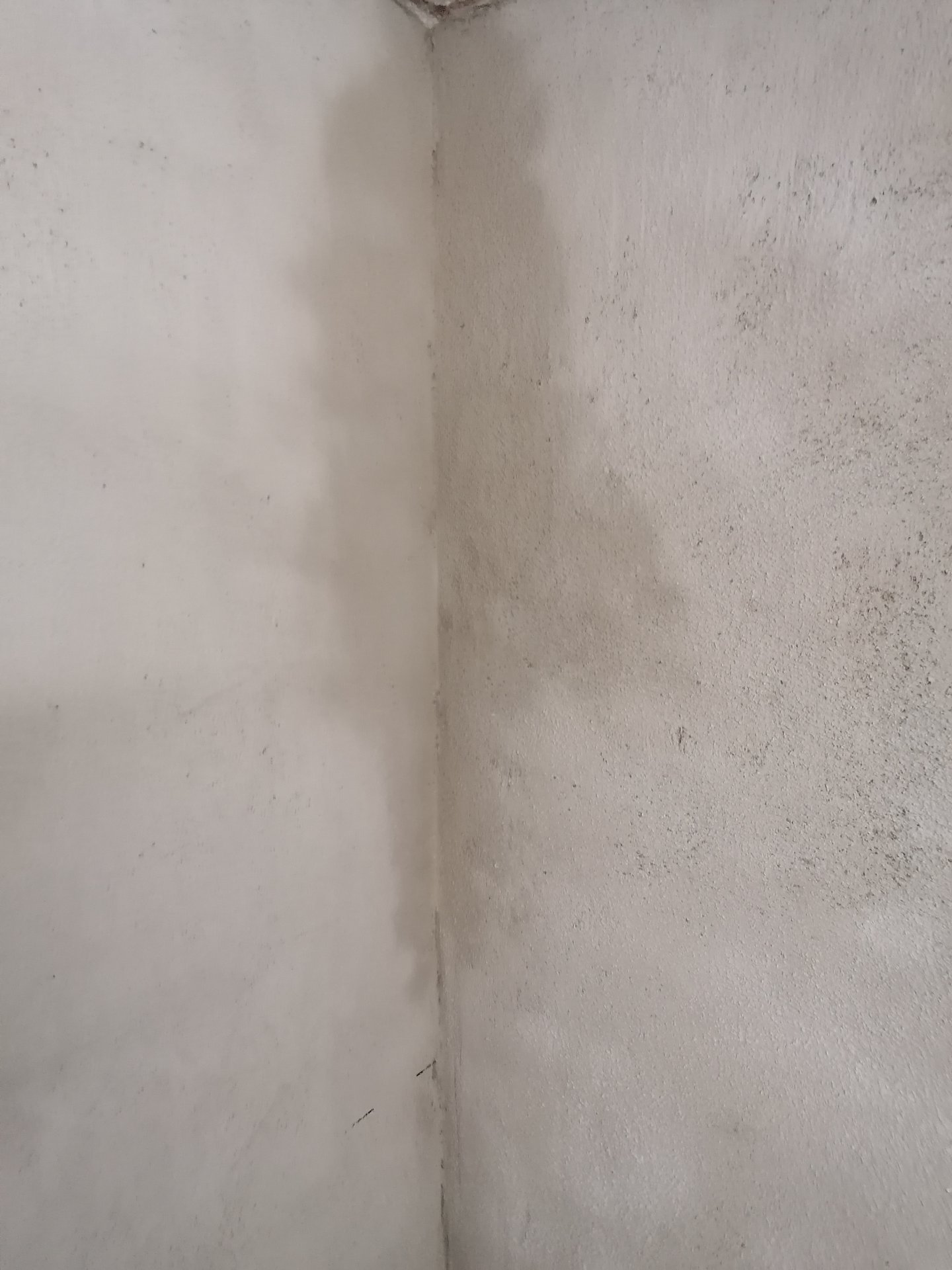

    durch eine Schadhafte stelle am Sockel dringt Feuchtigkeit ins Mauerwerk. Wie auf dem Foto zu sehen, macht sich das durch eine feuchte stelle im Keller bemerkbar.
    Nun suche ich nach einer provisorischen Lösung um die Stelle den Winter über Dicht zu bekommen.
    Wie ist eure Einschätzung?
    Fliesen abschlagen, reperaturmörtel mit schnellbinder nehmen und ausbessern, Bitumen oder Dichtschlämme drauf. Geht das bei den Temperaturen zwischen 5 und 0 Grad?

    das ist nicht die Ursache. Mit den genannten Maßnahmen werden Sie auch nicht weiterkommen. ein paar Fotos mehr wären hilfreich

    In welcher Höhe innen sind die feuchten Ecken? Was ist aussen am Gelände in dem Bereich, wo es innen feucht wird? Läuft Wasser von Gelände abschüssig zum Haus? Gibt es eventuell Probleme mit Fallrohren? Was haben Sie für ein Mauerwerk unter den Klinkern? Sind an den Kellerinnenwänden noch andere Bereiche als diese eine Aussenecke betroffen?

    Kann es darüberhinaus sein, daß Regenwasser am Putz herunterläuft und hinter die Fliesen ins Mauerwerk dringt?

    In der Mauer sind keine Rohre, weder zu noch Abläufe. Außen ist an der Stelle keine Regenrinne. Es ist genau die fotografierte Stelle. Hinter dem Klinger ist Stampfbeton.
    Deshalb sagte ich ha, das vermutlich über den Spalt zwischen Fliesen und Putz Wasser eindringt und sich im Mauerwerk ausbreitet
