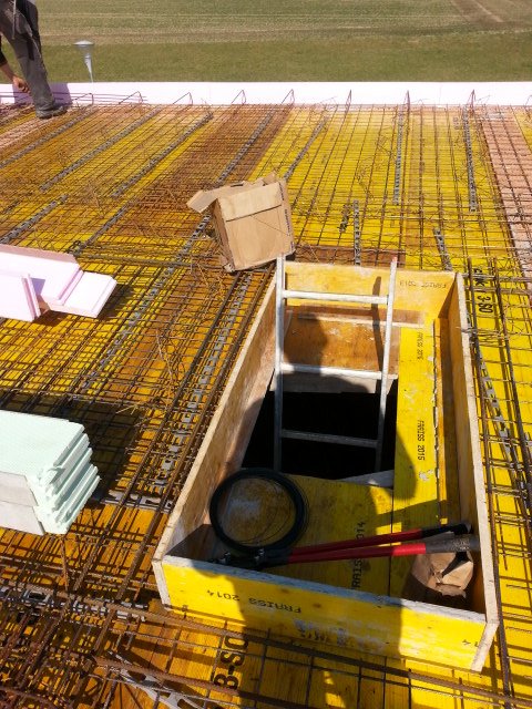

    Ich habe vor 6 Jahren mein Haus gebaut und von einer namhaften Firma den Dachstuhl als Walmdach errichten lassen.
    Lt. Angebot wurde eine PAE-Folie als Dampfbremse verlegt, die oberste Geschoßdecke gedämmt und Rigidurplatten auf der Dämmung verlegt.
    Als ich vor kurzem an einem trüben Wintertag den Dachstuhl begutachtete, fielen mir aber ein großer Wasserfleck (s. Foto) sowie nasse Endstücke der großen Dachsparren auf! Schimmel scheint es (noch??) nicht zu geben.
    Aber ich bin halt Laie und kann das überhaupt nicht einschätzen….
    Trocknen diese Endstücke der Dachsparren immer wieder auf, wenn es mehrere Tage trocken ist und ist das normal dass diese immer mal nass sind? Oder ist mein Dachstuhl in einigen Jahren ein Sanierungsfall? Mir sind ansonsten keine nassen Flecken, Schimmel, Pilze oder Ungeziefer aufgefallen!
    Wie würdet ihr das anhand des Fotos einschätzen?
    Was ich als Baupfusch bereits fix weiß, ist, dass in der Rohbauphase die obersten Ziegelreihen leider nicht mit Mörtel verschlossen wurden. Somit hat es die feuchtwarme Luft sicher leichter, innerhalb der ziegel nach oben zu steigen und am dachboden zu kondensieren:

    Die Ursache der Feuchtigkeit kenne ich bereits: die fehlerhaft eingebaute Dachbodentreppe und nicht verputzte oberste Ziegelreihe des Rohbaus führen dazu dass aufsteigende feuchtwarme Luft am Dachboden kondensiert.
    Die oberste Ziegelreihe werde ich nachträglich nicht mehr verputzen können, aber dass mir die Zimmerer die Dachbodentreppe nochmal richtig einbauen, da werde ich drauf bestehen! Dichtungsband der Fa. Wippro habe ich bereits erhalten und den Bauschaum ersetze ich durch lose Steinwolle.
    WDVS ist verbaut, 20cm. Leider bis oben zu den Dachsparren. Richtigerweise hätte in den obersten 5-8cm ein Lüftungsgitter verbaut gehört. Mit einem Plan kann ich leider nicht dienen.
  19. ps0125
    ps0125
    03.12.2015
    581
    294
    ZimM, DdM
    BaWü
    Da liegt doch eine Betondecke auf der Wand auf.
    Wenn da ein WDVS angebracht ist würde ich behaupten, dass die Decke bis Außenkante Mauerwerk betoniert wurde, dann muss da auch nichts zusätzlich verschlossen werden.
    Da ist es noch wahrscheinlicher, dass das WDVS nicht korrekt verklebt wurde und zwischen Mauerwerk und WDVS Feuchtigkeit aufsteigen kann.
    Das würde auch zu den Bildern passen.
    Die Bodentreppe kannst du gerne zusätzlich abdichten, die ist für diese feuchten Stellen dann aber nicht verantwortlich.
