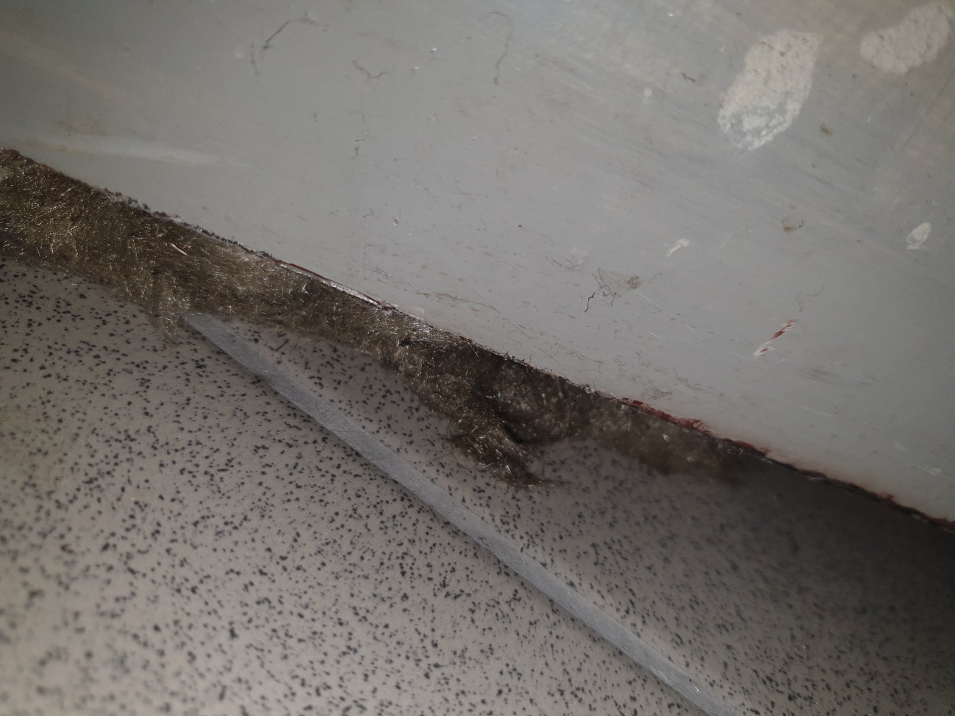

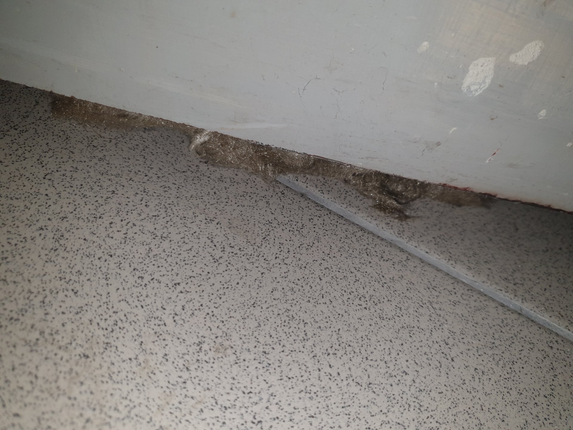

    Hallo liebe Foristen, ich habe heute entdeckt, dass eine alte Brandschutztür im Keller unseres Hauses irgendwann einmal unsachgemäß gekürzt worden ist. Aus der Tür tritt unten ein faseriges, grau schwarzes Material aus, bei dem ich auf Mineralwolle tippe, aber mangels Kenntnissen auch Asbest nicht ausschließen will. Ich mache mir nun natürlich Gedanken über das Gefahrenpotential dieser Füllung, vor allem, weil bei uns im Haushalt kleine Kinder leben.

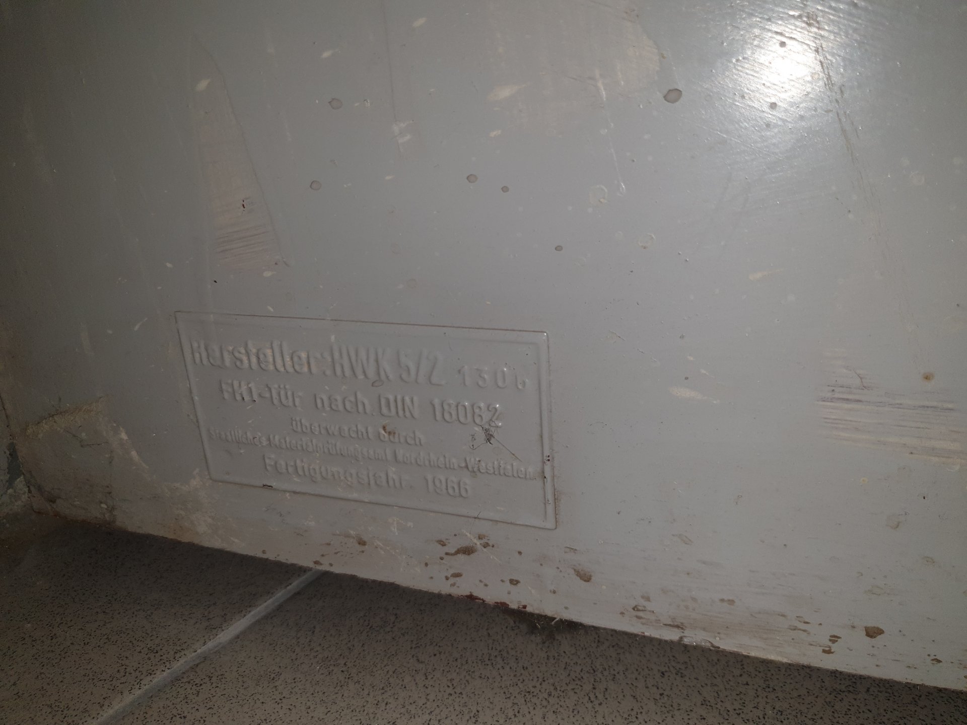

    Kennt sich jemand mit einer solchen Tür, bzw. den darin enthaltenen Füllungen/Gefahrstoffen aus? Es handelt sich lt. Plakette um eine Tür Bj 1966, "Hersteller HWK 5/2" nach DIN 18082, Festigung wurde überwacht durch staatliche Materialprüfungsanstalt Nordrhein-Westfalen.
    Für fundiert Informationen wäre ich sehr dankbar.
    Beste Grüße
    Henry

    Probe entnehmen und einschicken
    kann Asbest sein kann auch einfach nur Glaswolle sein. Ist nur in einer Labor Analyse nachweisbar

    Dem Baujahr nach vermutlich Asbest.
    Die Tür hat aber durch das Kürzen ohnehin ihre Zulassung verloren, falls die baurechtlich erforderlich sein sollte.

    Bezüglich des Inhalts solcher Türen habe ich noch weiter recherchiert. Gemäß anderer Quellen wurde in solchen Türen wohl vielfach mineralwolle (Glas und Steinwolle?) verbaut. Asbest in Brandschutztüren älterer Baujahre soll wohl an der weißen Farbe zu erkennen sein und eher fest gebunden vorliegen. Kennt sich hier jemand näher aus?

    entnimm eine Probe, schick sie ein, mach unten ein Panzertape über die angeschnittene Tür Kante und ggf Schlüssel Loch und benutze sie nicht mehr oder so wenig wie möglich bis das Ergebnis da ist .

    Einfach unten eine Holzleiste- oder Metallprofil mit PU- oder Montagekleber befestigen-
    dann ist’s egal was drin ist.
    Alles gut säubern sollte erst mal genügen.
    Ansonsten waren auch alte Glas- und Mineralwollfasern lungengängig,
    was würde also eine Analyse ändern, wenn der Faseraustritt ohnehin verhindert werden muß?

    das ist korrekt, aber wer sollte das hier wissen, das weiß nur der Hersteller und der wird hier kaum mitlesen, ergo: Analyse

    Danke für die Rückmeldungen. Ich habe die Tür unten mit Klebeband einigermaßen luftdicht abgeklebt und mit einem HEPA Sauger die die Rückstände auf dem Boden entfernt. Zudem läuft nun rund um die Uhr im Raum ein HEPA Luftreiniger. Ich werde die Tür ausbauen und entsorgen lassen, dann hat sich das Thema hoffentlich erledigt, dennoch den Dämmstoff analysieren lassen. Mal sehen, was dabei rauskommt.

    Nicht mal der Hersteller Selbst wird dir das beantworten können nach 50 Jahren wird dir keine eine Aussage machen „da ist garantiert nix drin“ alleine schon aus Haftungsgründen
