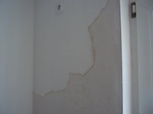

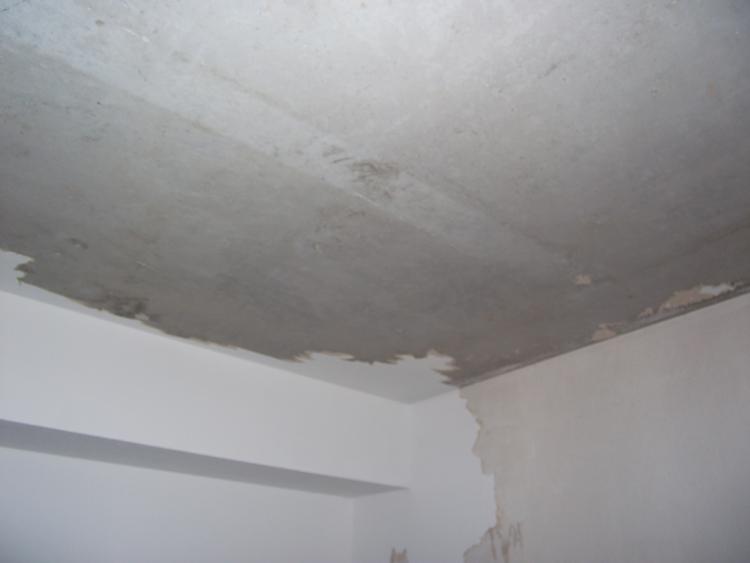

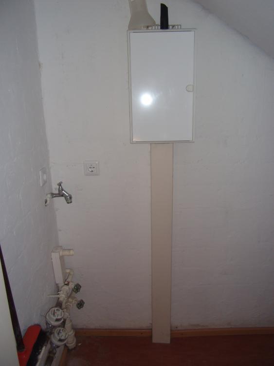

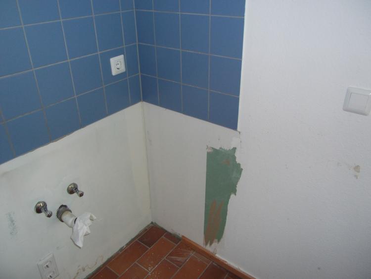

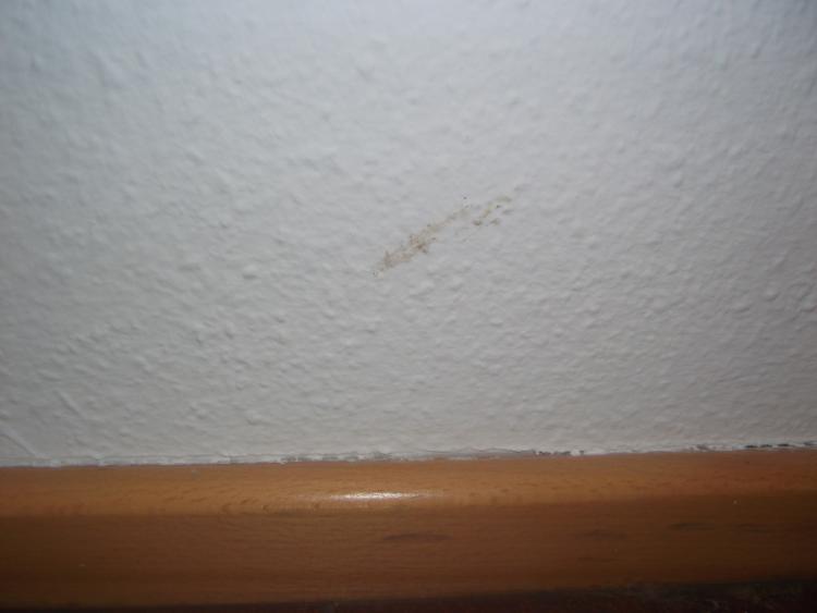

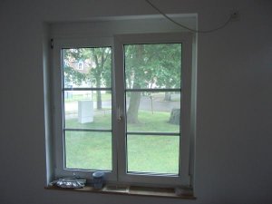

    4. Und dann noch eine Latte von Fragen:
    • Wir möchten nun gerne wissen, welche der gefundenen Schadstoffe als Primär- und Sekundärquelle in der Wohnung zurückgeblieben sind und wie man renovieren oder sanieren muss, damit man die maximal mögliche Anzahl an Schadstoffen aus dieser Wohnung entfernen kann.
    • Von welchen Gegebenheiten in der Wohnung braucht Ihr noch Fotos um das einschätzen zu können?

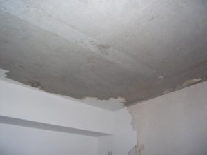

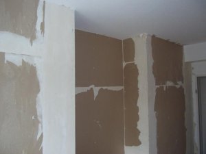

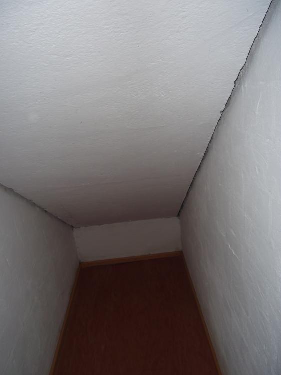

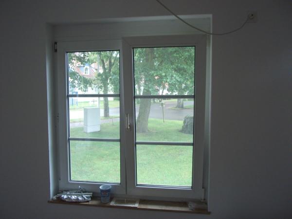

    • Anbei findet Ihr Fotos der Wände, einiger Materialien in der Wohnung z. B. die Fußleisten aus Holz und der kleinen Abstellkammer mit der Schräge (über der Schräge befindet sich die Treppe der nächsten Wohnung).
      Abstellkammer: 1639, 1685, Fußleisten: 1592, Fenster: 1667, Feuchtraumgipskarton in Küchenbereich: 1633, Massivwand + Betondecke: 1632, 1646, Gipskartonwände: 1629.
    Einige Firmen werben damit, dass Sumpfkalk Schadstoffe binden soll.
    • Binden oder bauen bestimmte Farben und Putze Schadstoffe ab, so dass diese nicht in die Raumluft entweichen können, z. B. Sumpfkalk?
    • Welche Quellen könnt Ihr dazu angeben zum Nachlesen, warum Sumpfkalk (welche) Schadstoffe binden soll?
    • Wenn ja, welche der bei uns gefundenen Schadstoffe werden gebunden (Schadstoffliste s.o.)?
    Welche Sanierungsmaßnahmen würdet Ihr in diesem Fall in dieser Wohnung empfehlen (Putz auf den Massivwänden abschlagen und Gipskartonplatten herausnehmen und neu einfügen, unabhängig davon ob dort eine Tapete drauf war oder nicht oder reicht es aus die Tapeten zu entfernen und auf die Flächen wo keine Tapeten waren z. B. Sumpfkalk aufzutragen um die dort gefundenen Schadstoffe zu binden, so dass sie nicht mehr in die Raumluft abgegeben werden können; Würdet Ihr die Fußleisten entfernen? etc.)?

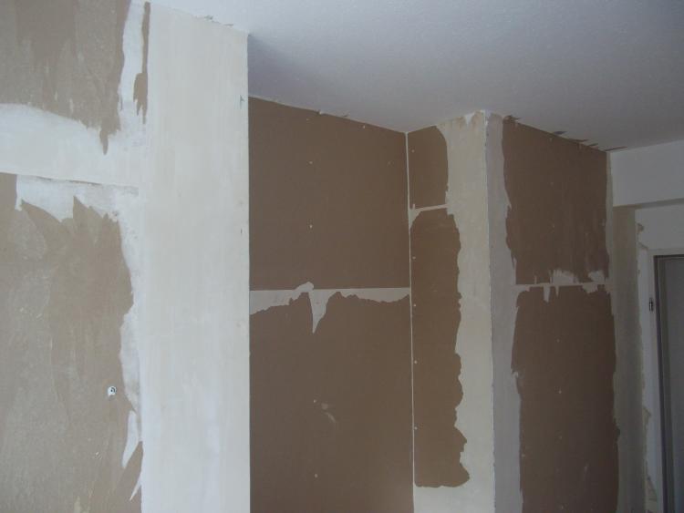

    Und hier noch die beiden anderen Bilder.
    Vielen Dank schon im Voraus. :)

    Putze können sicherlich keine Schadstoffe abbauen, die an Staubpartikel gebunden (also in festem Zustand) sind. Wäre es mein Haus, würde ich in keinem Fall alte Platten herausreißen.
    Wie will man gewährleisten, dass die dabei in Unmengen abgegebenen Stäube komplett entfernt werden? Diese lassen sich auch an Stoffen, Teppichen, alten und neuen Oberflächen nieder.
    Besser wärs einfach neu zu beplanken, also drüber über die alten Platten, ohne dabei das alte Material zu beschädigen. Dann bleiben die schädlichen Stäube in der Wand, wo sie nicht in die Luft gelangen können. Die andere Alternative, alles rauszureißen, würde ich niemals selbst machen, sondern eine Sanierungsfirma beauftragen, denn das Risiko, sich den Laden damit erst recht zu verseuchen, ist einfach zu groß.
