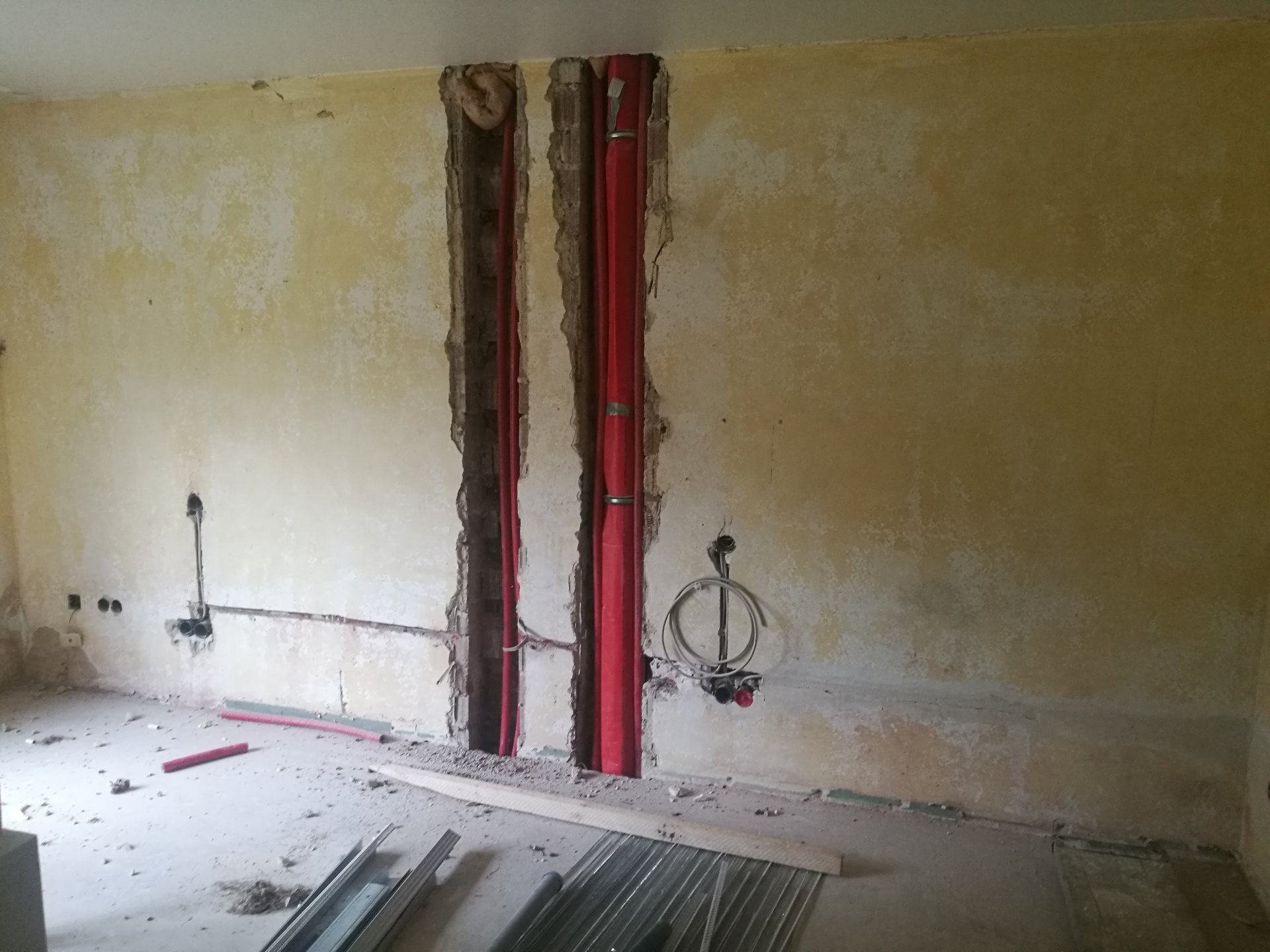

    Liebes Bauexpertenforum,
    wir möchten nun unsere untere Etage in angriff nehmen und ich habe ein paar Fragen, ich hoffe ihr könnt mir weiterhelfen. Folgende Situation ist bei uns gegeben:
    Die Versorgungsleitungen wurden auf der Innenseite, der Haus Außenwände, verlegt (Heizung, Wasser, Abwasser). Leider konnten diese nicht anders ausgeführt werden, da es sich um ein MFH handelt und die oberen Wohnungen sind vermietet.
    Die ersten 70cm des Mauerwerks, vom Boden ausgesehen, befinden sich im Außenbereich im Erdreich.
    Frage 1: mit Welchem Material sollte ich die Schächte Füllen? Die Schächte sollen anschließend mit Rippenstreckmetall abgedeckt werden und anschießend zugeputzt werden.
    Frage 2: In einem Zimmer verlaufen Abflussrohre durch das Zimmer (soll unser Schlafzimmer werden). Wir würden gerne die Schächte schließen und anschließend eine zusätzliche Schalldämmung an dieser Wand anbringen. Wir wollen die Abfließgeräusche auf keinen Fall hören.
    Wie sollen wir diese Vorbauwand fachgerecht ausführen? nicht das es nachher zu Schimmelbildungen oder sonstigen Kommt?
    Zur Info: wir haben noch folgende Platten da: Multipor Miner
    Ich hoffe ich konnte unser Anliegen genau beschreiben, sollte ich dennoch etwas ungenau beschrieben haben, so lasst es mich doch bitte wissen.
    Ich danke euch schon einmal
    Freundliche Grüße
    Tom

    Zeig doch mal das Abwasserrohr.
    Gegen die Fließgeräusche ist das Material und noch mehr seine schalltechnische Trennung vom Baukörper hundertmal wichtiger als die anschließende Verkleidung.

    Ich würde die Aussparung mit Wolle ausstopfen.
    Genau wie Fred schreibt sind beim Abwasserrohr vor allem die richtigen Schellen wichtig und dass das ganze nicht gerade auf einen 90Grad-Bogen klatscht.
    Dann Vorwand mit 2x entsprechenden Schallschutzplatten beplankt.
