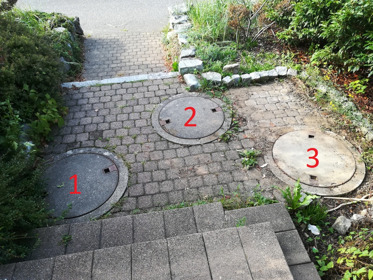

    wir wollen unseren Eingang neu pflastern und haben 3 Schächte vor dem Haus, die wahnsinnig hässlich sind.
    Zur Info: Wir haben das Haus vor 6 Jahren gekauft und der Kontakt zur Vorbesitzerin ist nicht mehr gegeben.
    Auf dem Bild habe ich die Schächte nummeriert.
    Schacht 1 ist hoch mit Wasser gefüllt, ich kann nicht einsehen, ob sich eine Zuleitung o.ä. darin befindet.
    Schacht 2 ist ein Rohschacht, ich kann darin keinerlei Zuleitungen oder Rohre sehen, er ist auch nicht besonders tief. Er ist fast trocken. Ein bisschen Regenwasser ist drin, ich kann den Boden jedoch gut erkennen.
    Schacht 3 ist ein Abwasserrohr erkennbar, das in diesem Schacht endet, es ist jedoch kaum mit Wasser gefüllt. (Kann an der derzeitigen Dürre liegen)
    Für uns die Fragen:
    Macht ein Rohschacht wie Schacht 2 es offensichtlich ist irgendwie Sinn? Ohne Leitungen oder Ähnliches?
    Ist Schacht 3 ein Abwasserschacht der Drainage?
    Kann man die Schächte überpflastern, so dass man sie im Bedarfsfall wieder freilegen würde?
    Kann man da rechtliche Probleme bekommen?
    Vielen Dank für eure Hilfe.

    Kann Dir mit den Infos niemand sagen - aber hässlich sieht es wirklich aus.
    Du musst sicher herausbekommen, wofür die Schächte sind - aus Jux macht die da keiner hin.

    wenn das Haus schon älter ist wäre es möglich das es sich um eine kleine
    Dreikammer Kleinkläranlage handelt.
    in Schacht 3 wäre der Anschluss für die Versickerung Leitungen ?
    erkundige Dich mal seit wann es einen Kanalanschluss gibt

    Das Haus ist Baujahr 94. Der Kanalanschluss stammt aus ähnlichem Zeitraum

    ok, hätte ja sein können ,
    Bj 94 , dann könnte man zum Bauamt gehen und die Pläne einsehen
    besonders den Entwässerungsplan

    Du kannst auch mit einem Gartenschlauch mal eine Regenrinne bewässern und dann schauen wo das Wasser rauskommt :)

    wenn das sowieso neu gepflastert werden soll, würde ich das alles aufreißen und nachschauen wo was zu- und abfliest. Kann mir nicht vorstellen, dass sich ein Tiefbauer 25 Jahre später noch dran erinnert was damals exakt gemacht wurde. Und selbst wenn würde ich mich darauf verlassen. Auch weiß keiner ob das was als Plan vorliegt auch so ausgeführt wurde.
