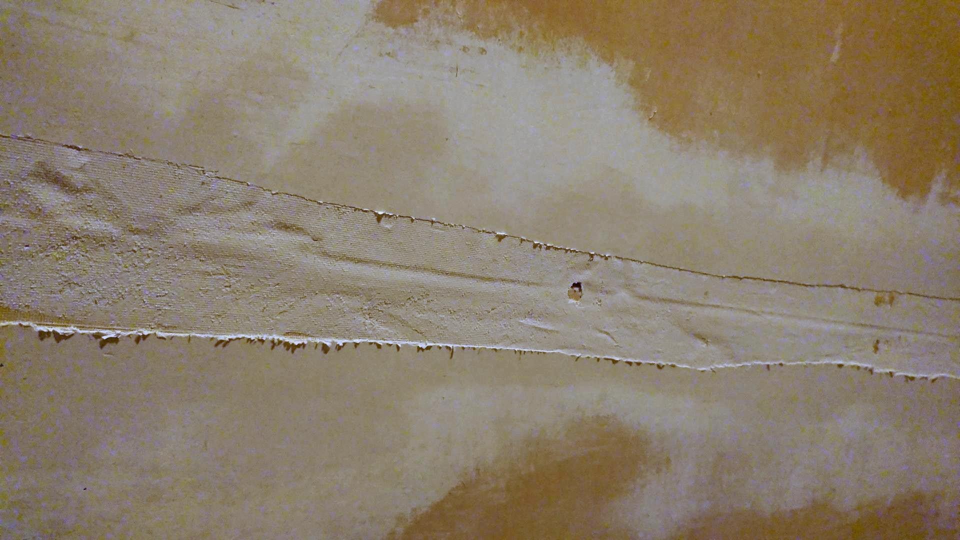

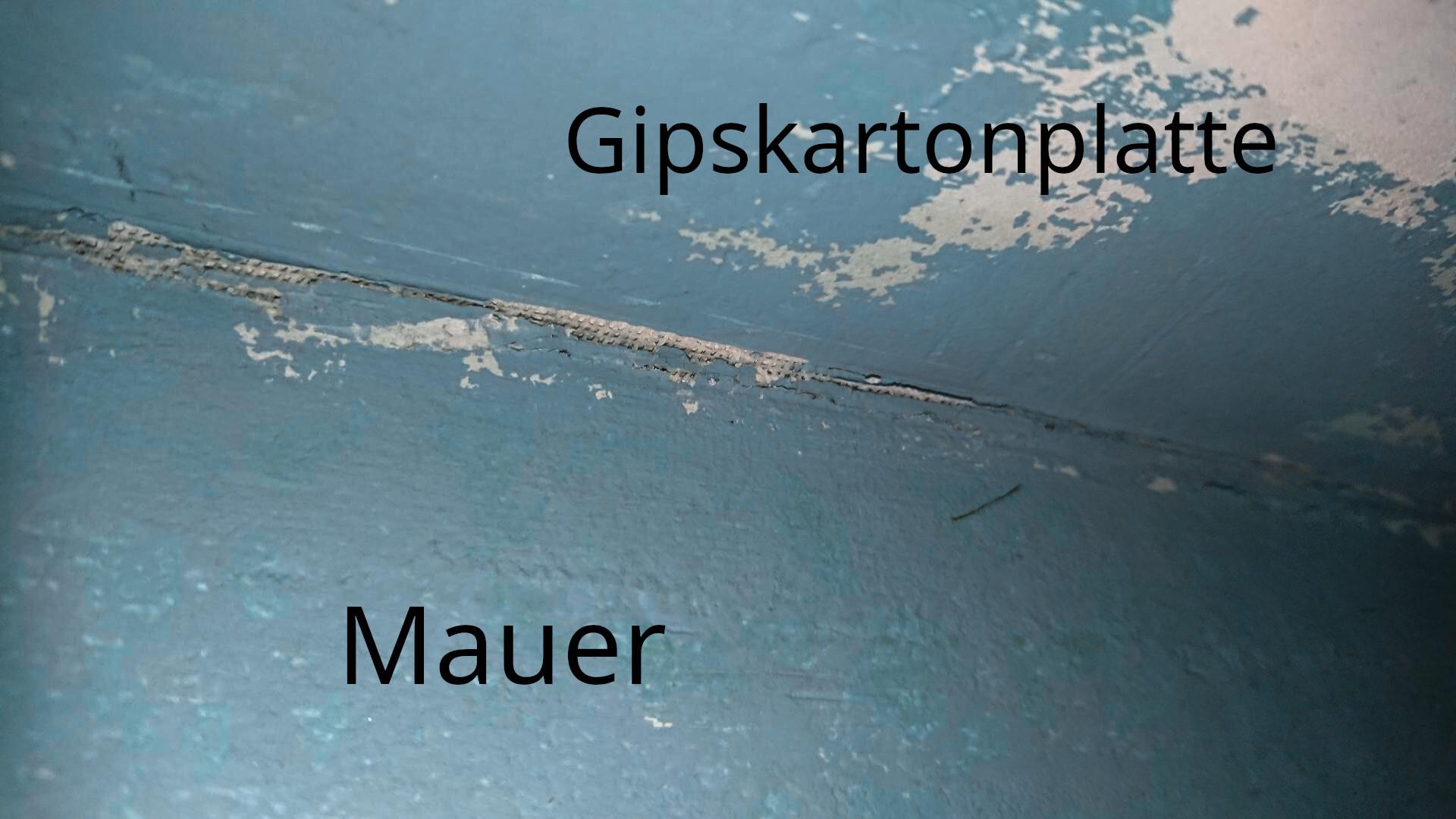

    Guten Tag,
    ich renoviere derzeit ein Dachgeschoss, in dem an den Dachbalken Rigipsplatten befestigt wurden. Zum Mauerwerk hin wurde damals vermutlich nur ein Gewebeband über die Ecke gelegt, nur weil sich die Gipskartonplatte aufgrund von Temperaturunterschieden u.ä. ungleichmäßig als das Mauerwerk dehnt/zusammenzieht, hat sich das Gewebeband an sehr vielen Stellen gelöst (bild ▼).
    Außerdem wurde das Gewebeband an vielen Stellen nicht richtig verspachtelt und löste sich beim Entfernen mit der Tapete ab (bild ▼).
    (Ich habe die Tapete sehr vorsichtig mit dem Spachtel entfernt, nur das Gewebeband hing heraus und hat sich dann mit der Tapete gelöst.)
    Um das Problem am Übergang zu lösen, war meine erste Idee, den Übergang mit einem Multimaster wieder zu öffnen und den "Trenn-Fix" von Knauf einzulegen, was sich aber als sehr schwierig erwies, diesen sauber in den Schlitz zu bekommen (Ich habe es erstmal mit Kreppband probiert.).
    Und um den Übergang zwischen den Rigipsplatten zu erneuern, wo sich das Gewebeband gelöst hat, würde ich einfach die Platten an diesen Stellen abschleifen und ein neues Gewebeband einarbeiten.
    Hat jemand eine Idee, wie ich das Problem mit dem Übergang zum Mauerwerk lösen kann und ob meine geplante Vorgehensweise zwischen den Rigipsplatten gut ist?
    Mit freundlichen Grüßen und Dank für jede Antwort!
  2. #2 Hercule, 05.05.2024
    Hercule
    Hercule
    11.11.2019
    3.734
    865
    Der Übergang Gipskarton zur Mauer wird nicht gespachtelt. Auch nicht mit Gewebeband.
    Sowas muss getrennt sein.
    Idealerweise mit einem Trennfixstreifen. Früher auch durch 5mm Luft die mit elastischen Maleracryl ausgespritzt wurde.
    Reparaturempfehlung: Gewebeband entfernen, mit einem Vibrations Multicutter in der Ecke einen Schnitt machen. Schnitt mit Acryl ausspritzen.
