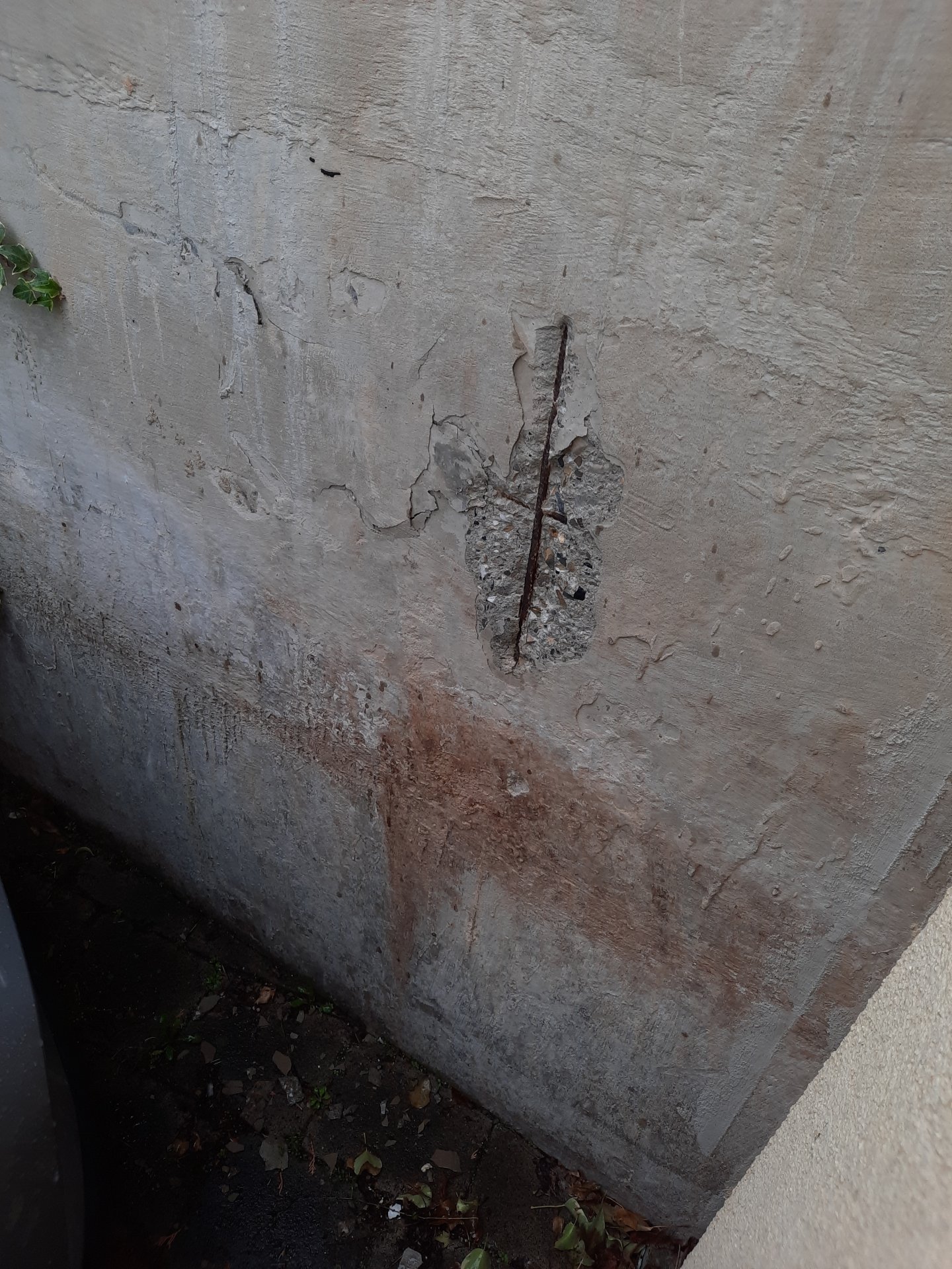

    beim Rundgang um unseren Betonbau, Baujahr ca. 1974, ist mir auf der Rückseite die in den beiliegendne Bildern geszeigte Schadstelle aufgefallen.
    Ich bin in Bezug auf Bau absoluter Laie.
    Wie schätzt ihr den Schaden ein? Was ist ursache und wie schwerwigend ist das?
    Und wie dringend muss das behoben werden, und an wen kann ich mich zur Behebung wenden?
    Reicht da irgendein Hochbauer/Maurer? Oder nur zuspachteln und selbst machen? 20230224_160746.jpg 20230224_160751.jpg

    Ursache ist wohl eine zu geringe Überdeckung der Bewehrung. Der Betonstahl rostet, dabei nimmt dessen Volumen zu, in der Folge wird der Beton abgesprengt. Die nun freiliegende Bewehrung ist nicht mehr geschützt, die Korrosion schreitet schneller fort.
    Zur Sanierung muss zuerst der Rost entfernt werden, dann der Stahl behandelt werden, um weiterem Rost vorzubeugen und schließlich die Fehlstelle wieder geschlossen werden. "Irgendeinen" Maurer würde ich da nicht dranlassen, der sollte schon genau wissen, was er da tut.

    Das kann man gut selbst reparieren, schau mal bei MC-Bauchemie, was die für passende Produkte haben.

    Für Baujahr 1974 ist das eine typische Fehlstelle. Damals hat man noch mit Betondeckungen von 0,5 und 1 cm angefangen. Das hat sich inzwischen als nicht ausreichend herausgestellt.
    Da es sich nicht um eine Brücke handelt, sollte man überlegen, ob diese Bewehrung überhaupt notwendig ist. Ggf. kann man sie abschneiden un d die Stelle zuspachteln.

    Es handelt sich um ein Gewerbeobjekt/-bau, dass unter einem Fachwerkhaus eingeozogen wurde.
    Im Prinzip ein Quader von 20 x 20 x 4 Meter ober zum Großteil mit Betondecke
