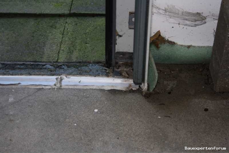

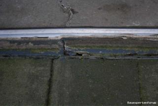

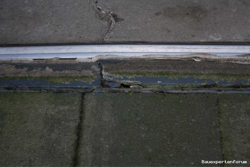

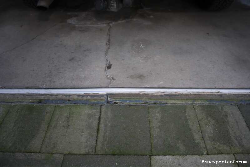

    ich weiß, dass das Thema Garage und Estrich schon zigfach behandelt wurde, ich glaube aber, dass mein Problem etwas anders gelagert ist als üblicherweise.
    In unserer Garage mehren sich die Schäden am Estrich. Zunächst drückte regelmäßig Regenwasser unter unser Sektionaltor durch, weshalb der Estrich lange Zeit sehr nass war. Dieses Problem behob ich mit einer aufgeklebten Leiste. Durch schmelzenden Schnee, nasses Auto etc. wird der Estrich aber regelmäßig wieder feucht. Ich vermute, dass dieses der Grund für diverse Risse, inzwischen sogar Erhebungen des Estrichs sind (Info: Zementestrich auf Trennlage, rundherum 1cm Randdämmstreifen wie im Haus, keine Beschichtung o. ä.).
    Problematisch ist sicher auch, dass das auf die Betonplatte geschraubte Winkeleisen im Außenbereich vor dem Garagentor ist (siehe Foto, direkt hinter dem Pflaster) und somit herablaufendes Wasser den Estrich einnässt.
    Ich plane nun eine Sanierung des Estrichs, will aber Fehler vermeiden.
    Zunächst plane ich:
    - alten Estrich raus
    - Winkeleisen um 1 cm erhöhen, um unter das Garagentor drückendes Wasser zu verhindern
    - neuen Estrich in der Garage, diesen anschließend vernünftig beschichten, um künftige Durchfeuchtungen zu vermeiden
    im dem Bereich vor dem Garagentor ebenfalls Estrich mit leichtem Gefälle einbauen.
    Nun wichtige Fragen:
    - um Risse zu vermeiden, ist eine Bewehrung des Estrichs sinnvoll (welche Bewehrung?)
    - ist der zwangsläufig nass werdende Estrich vor dem Garagentor anderweitig herzustellen (Estrichzusätze o. ä., damit dieser nicht nass wird)
    - gibt es sonstige Tipps?
    Ich plane das Projekt im Frühjahr anzugehen.

    Leider kann ich mir die Bilder nicht grösser ansehen.
    Zementestrich ist es egal, wenn er mal nass wird. Eine Bewehrung schadet mehr, als sie nützt. Und Risse im Estrich sind nicht immer vermeidbar. So richtig verstehe ich nicht, warum der Estrich erneuert werden soll.
