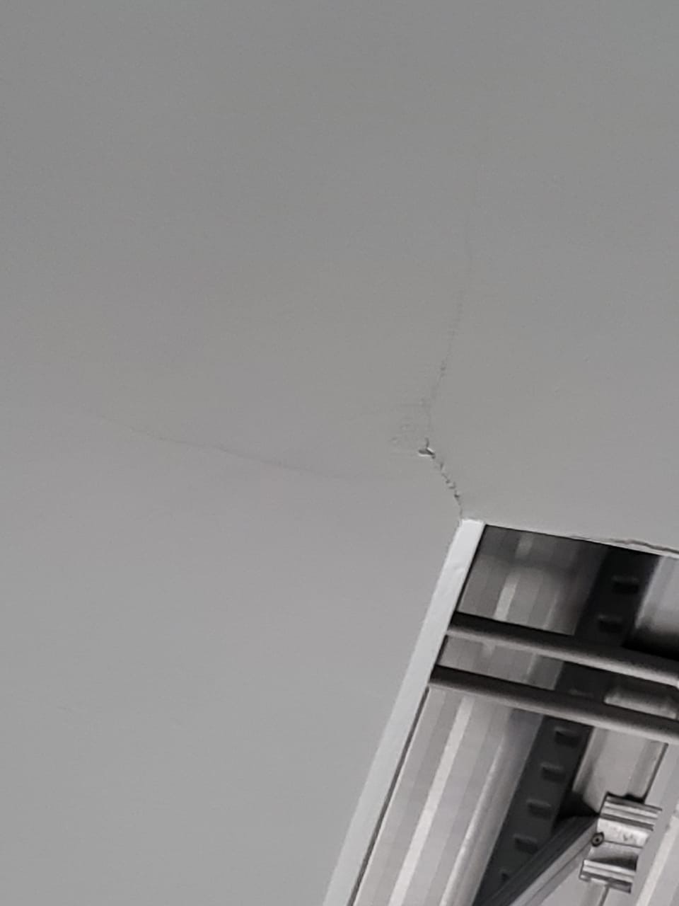

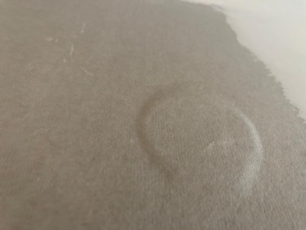

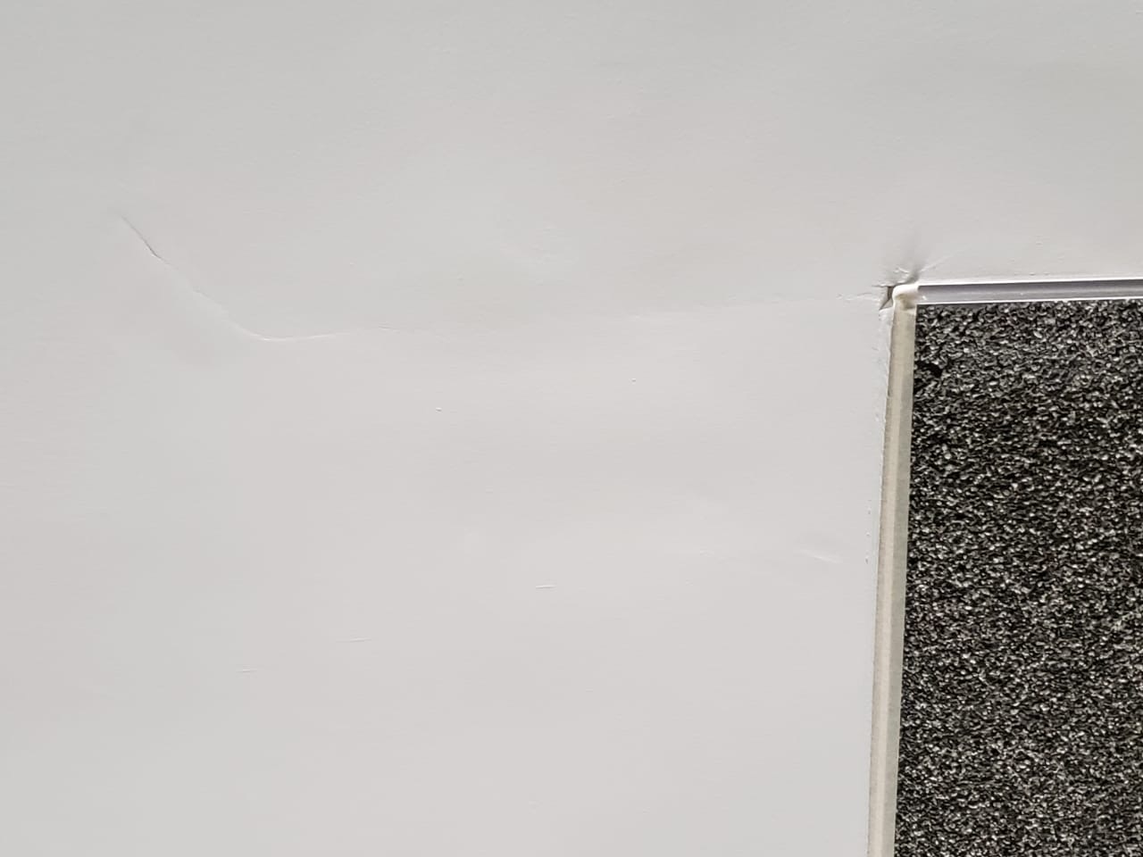

    wir haben eine Stahlbaukonstucktion im Trockenbau ausgebaut und haben riesen Probleme mit Rissen, die Fugenbaender loesen sich e.t.c. Das alles kann mann durch die grossen Bewegungen der Strucktur erklaeren. Aber nun erscheinen auch noch Schaeden direkt in der Platte (wie man schoen auf dem Foto erkennen kann).
    Wisst ihr vieleicht wie man das erklaeren kann? Taeglich erscheinen mehr schaeden. Erst dachten wir, dass es vieleicht ein Problem des Malers sei, aber auch ohne dass der Maler taetig war erscheinen diese Schaeden.
    Kann es sein, dass die Spannungen in der Platte so gross sind, dass sie einfach ausbrechen (wie auf dem Bild zu sehen)?

    Nicht unbedingt...Trockenbau in Stahlbaukonstruktionen sind nicht unüblich. Dann wurde vielleicht etwas falsch verbaut.
    Das, was man auf dem Bild sieht ist eigentlich typisch, wenn etwas kleines dahinter eingeklemmt ist. Oft passiert das auch schon beim stapeln oder verarbeiten; da liegt ein kleines Stück Gips oder eine Schraube darunter und dann drückt es in der Platte so einen kleinen Berg hoch.
    Sicher, dass die Platte nicht schon vor dem beplanken so aussah? Ansonsten könnte es auch sein, dass beim Beplanken etwas im Weg war. Gibt ja immer noch Monteure, die die Profile miteinander verschrauben. Die Schraubenköpfe drücken dann solche Berge wie auf dem Foto raus.

    so schön rund wie das ist, für mich eindeutig ein Schraubenkopf

    Hallo Trocken Bauer,
    erst einmal vielen Dank fuer deinen Komentar. Du hast in allem recht! Die Ausbeulungen koennten Ursache von Schraubenkoepfen, oder kleinen Stueckchen sein. Wir verschrauben leider auch die Profiele miteinander :( - leider hat sich dies hier so durchgesetzt. Aber was mich stutzig macht ist, dass diese Ausbeulungen erst nach laengerer Zeit auftreten. Auch ist in dem Bereich, welchen man auf dem Foto sieht keine Verschraubung. Koennte es sein, dass die verschraubte Platte so grossem Stress ausgesetzt ist (durch die verformung der Baustrucktur), und dadurch diese Beulen austreten? Oder wodurch koennte man diese erklaeren, wenn man "Schraubenkoepfe e.t.c. ausschliesst?

    Lösche mal bitte deine Nummer aus deinem Beitrag. Und meine gibts auch nicht, wenn dann besprechen wir das hier im Forum ;)
    Ganz schlecht! Und wer ist "wir"?
    Ganz ehrlich: Es kann m.M.n. NUR von Schraubenköpfen o.ä. kommen. Wir haben da schon paar Jährchen Erfahrung und so etwas sieht man wirklich nur, wenn ein Widerstand/Gegenstand dahinter drückt. Ansonsten passiert so etwas nicht so lokal.
    Kann natürlich gut sein, dass das erst im Laufe der Zeit durch die von dir angesprochenen Bewegungen der wackligen Konstruktion entstanden ist...aber dennoch NUR weil etwas dahinter drückt.
    Ansonsten würde das gesamte Bauwerk bzw. die gesamte Platte reißen.

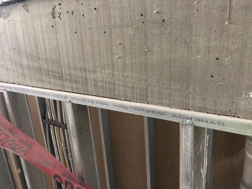

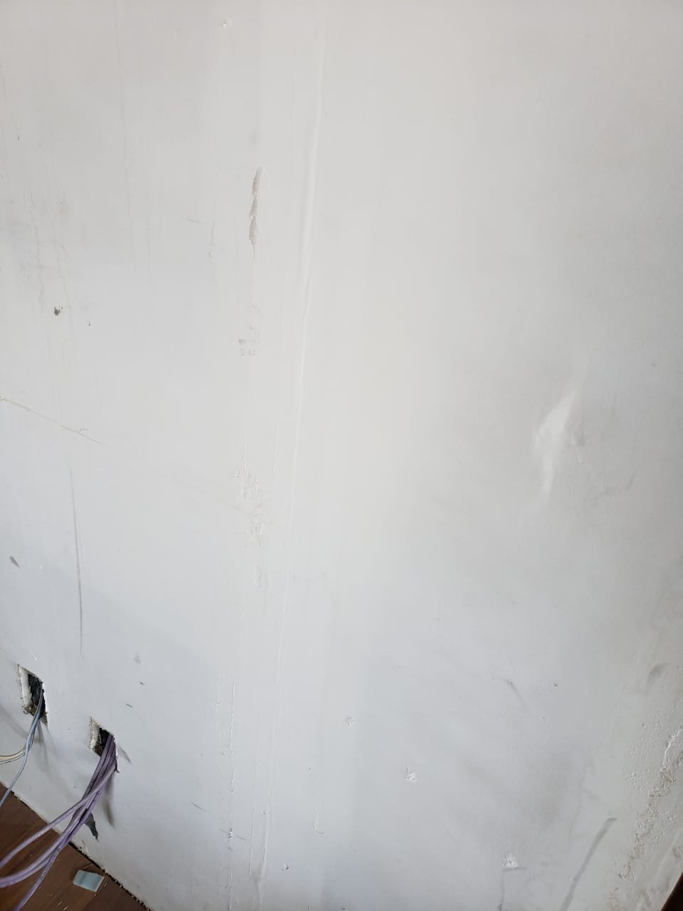

    Edit: Lade doch bitte noch 1-2 Fotos von nah und fern hier im Forum hoch. Evtl. auch eines, wo man das Ständerwerk ohne Platte sieht.

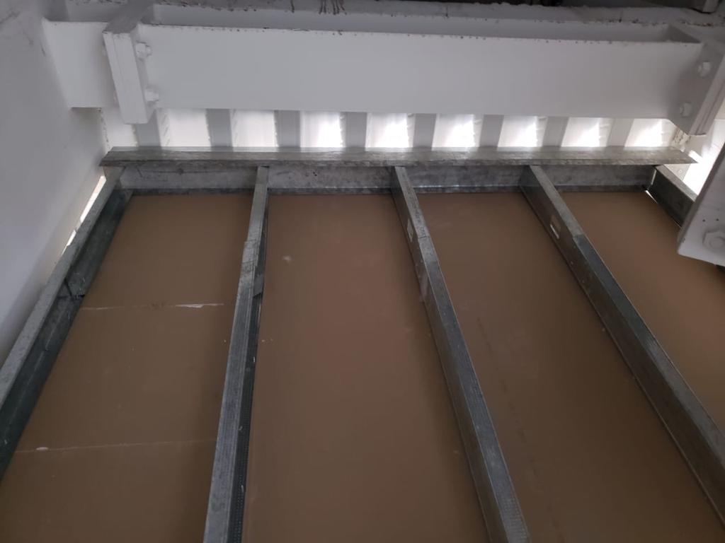

  7. #7 diegodierks, 27.08.2020
    diegodierks
    diegodierks
    16.04.2017
    21
    arq.
    la paz

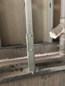

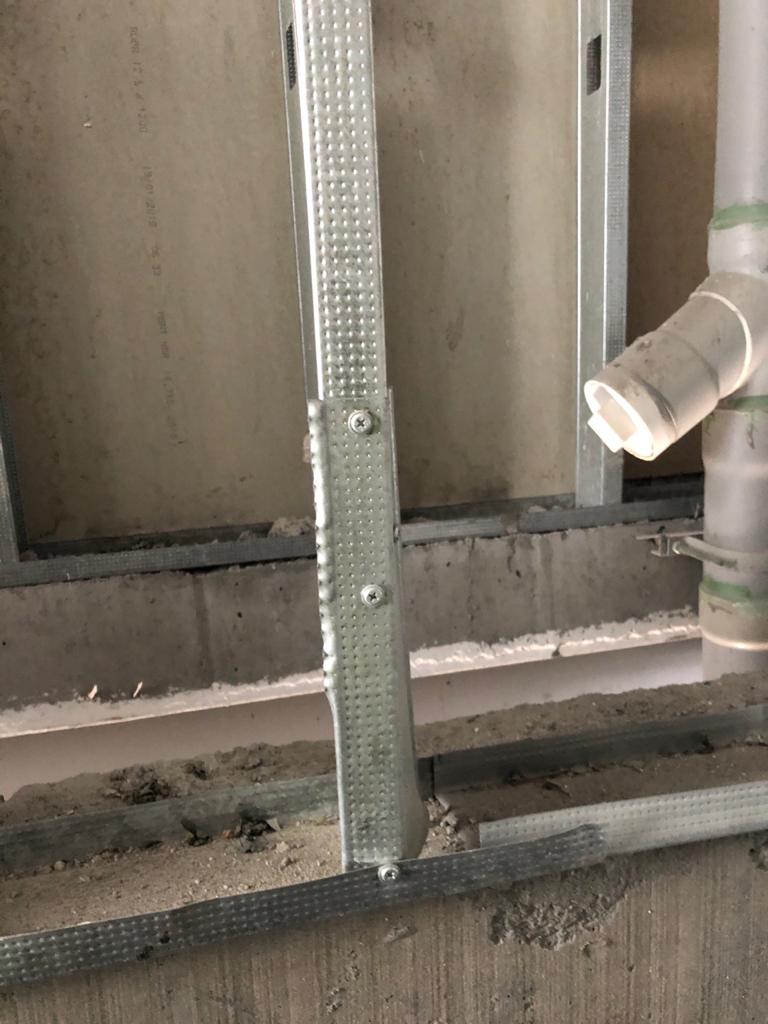

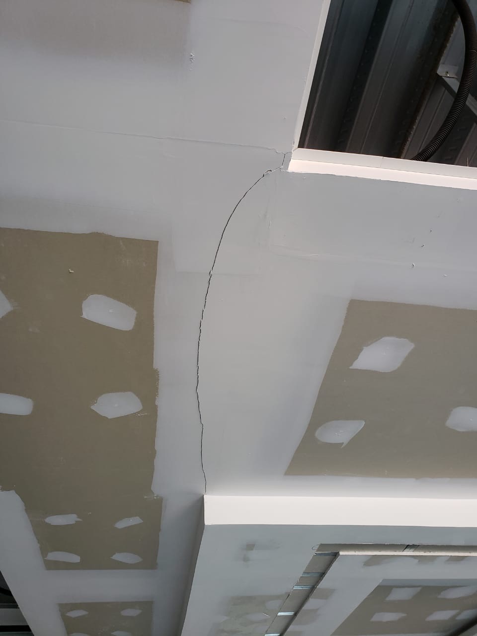

    So, hab noch schnell ein paar Fotos der Perfiele angehaengt.

    sorry, aber bei der UK musst du dich über die Schäden nicht wundern, das ist hochgradiger Pfusch
    die hat doch überhaupt keine Stabilität, nicht die Platte hält die UK, sondern genau anders rum

    Ach du liebe Zeit... bestätigt aber die Vermutung, dass Schraubenköpfe verantwortlich sind.
    Und dass die Platten reißen ist auch nicht verwunderlich bei der UK.
    @diegodierks wenn ihr das selbst gemacht habt, dann hakt es unter "Lehrgeld bezahlt" ab und lasst es von jemand der sich auskennt neu machen.
    Oder selbst informieren und selbst korrekt ausführen. Aber ohne dass ich dir zu nahe treten will: Da bin ich ganz bei Alex, das ist extremer Pfusch!

    Die Profile sind ja gestückelt, das geht so nicht.
    Außerdem würde ich hier wahrscheinlich mit gleitenden Deckenanschlüssen planen.
    Und dann mal prüfen ob die Wand so überhaupt so hoch gebaut werden darf.

    Da bin ich echt sprachlos. Gestückelte Profile, alles verdengelt und verbogen, beim Spachteln teilweise ja auch nicht gerade mit Ruhm bekleckert. Da wundert mich gar nichts mehr.

    Profile wenn dann vercrimpen oder mit den richtigen Schraubenköpfen verschrauben
    Profile stückeln auch schwierig so wie es gemacht wurde
    einmal neu ist vermutlich am einfachsten

    Bitte nicht schlagen aber wenn bei CW Profilen was gestückelt werden muss mache ich das oft mit Holzlatten die vor dem beplanken mit dem CW dreimal verschraubt werden. Geht oft schneller und gibt mehr Stabilität.
    Nur muss man daran denken in dem Bereich auch mit 35 statt den 25mm Schrauben zu schrauben.
