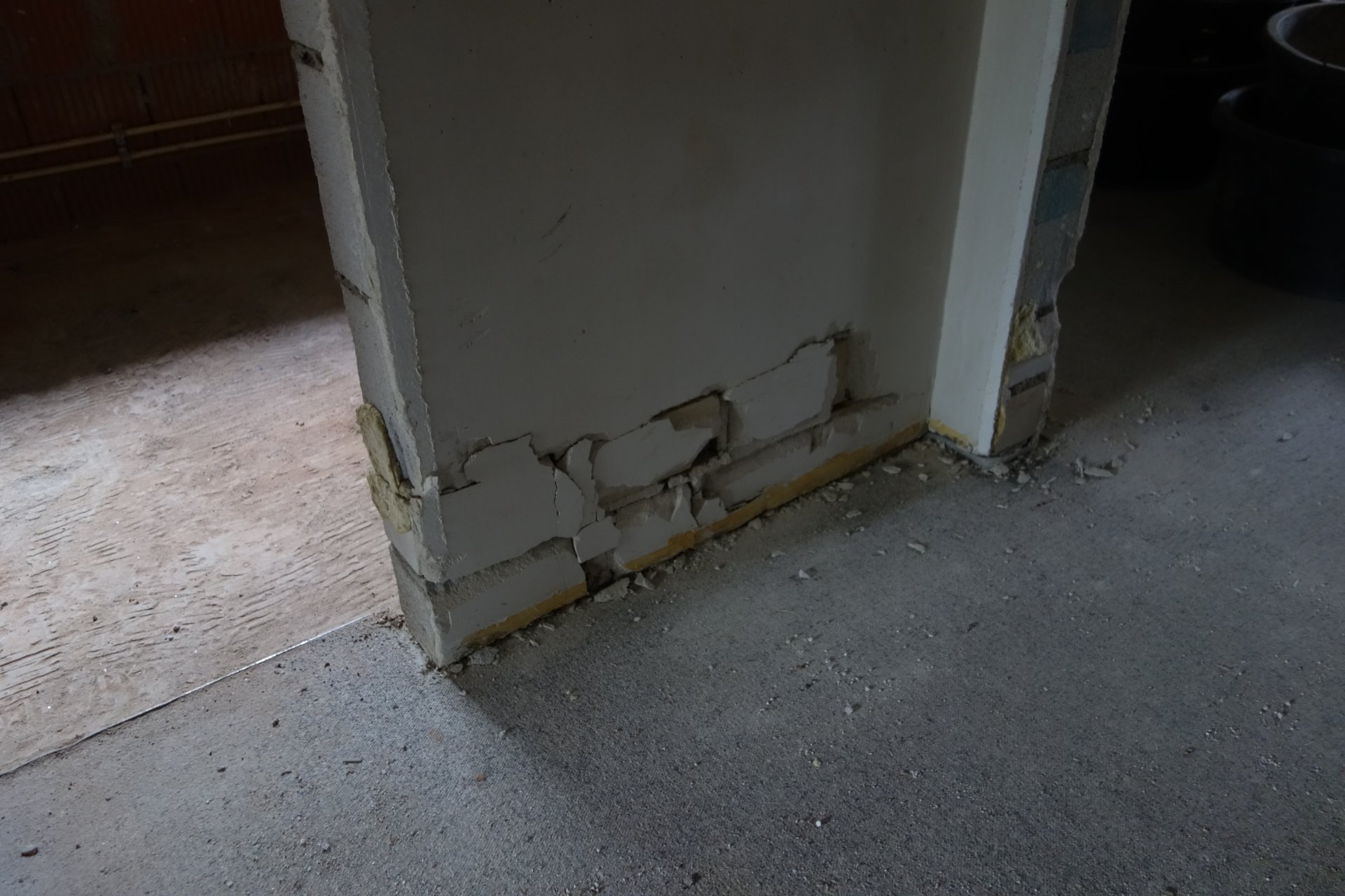

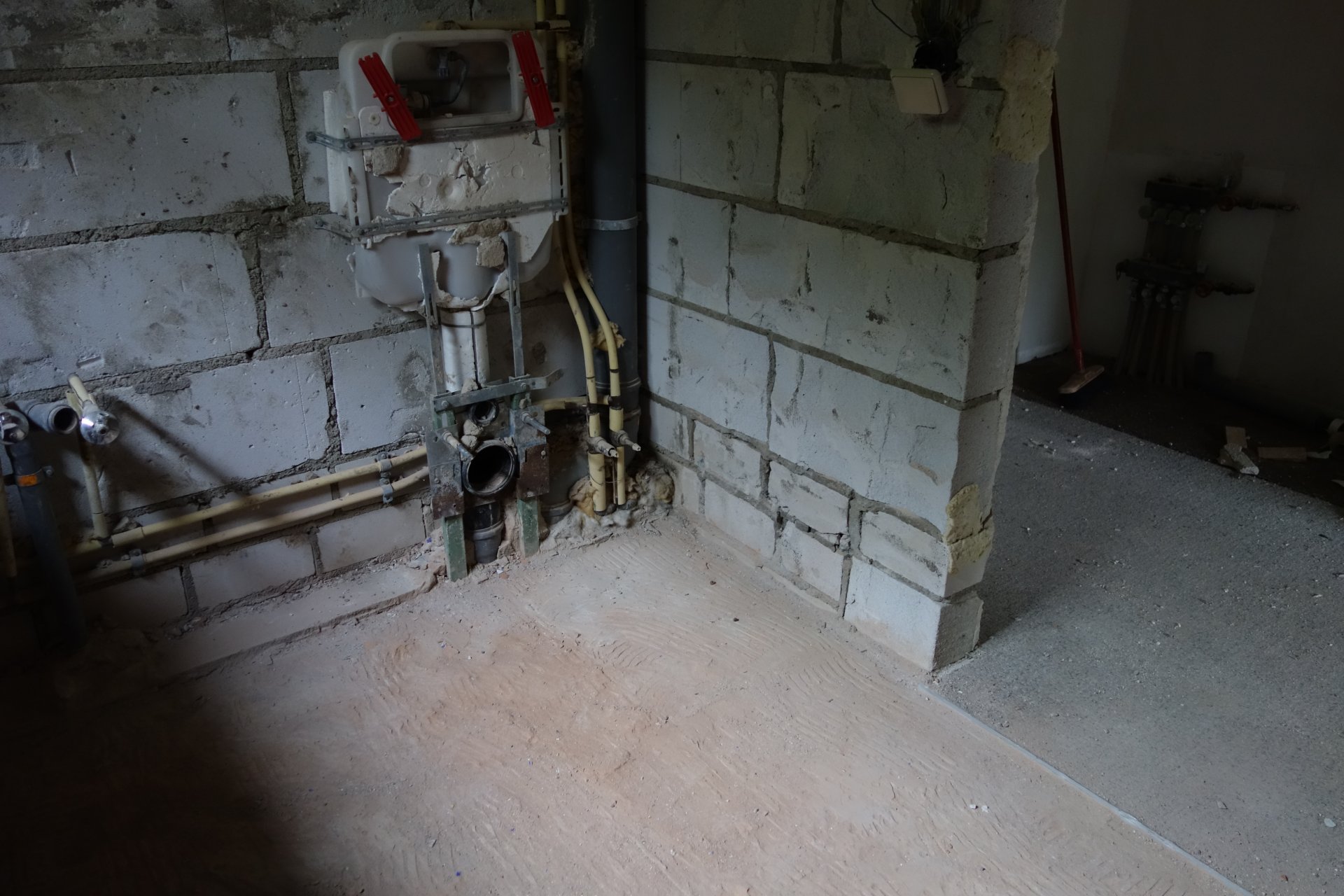

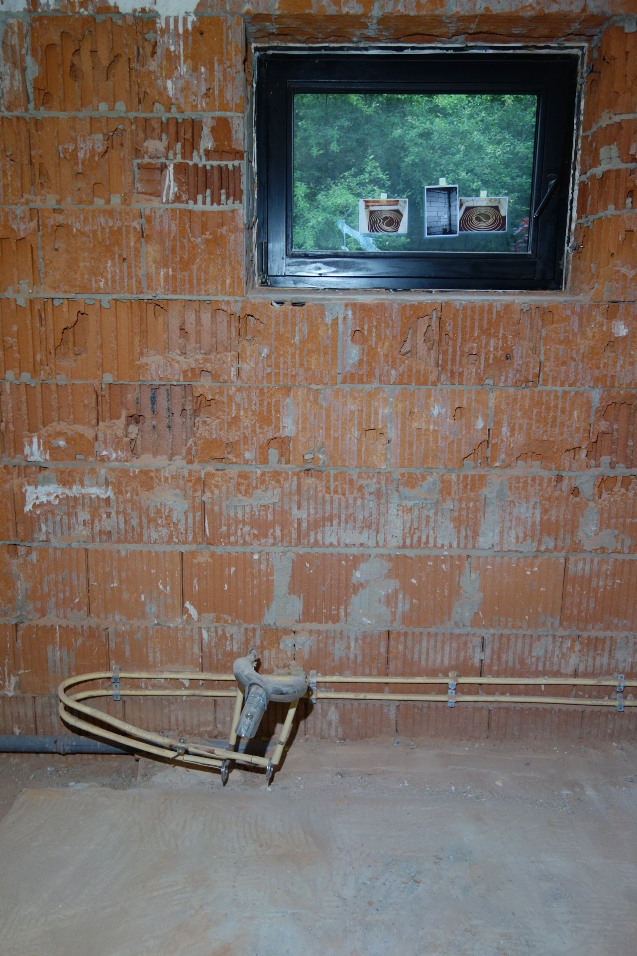

    bei der Sanierung unseres EFH werden gerade die Fliesen in den Bädern entfernt. Die sind bzw. waren im Mörtelbett verlegt und nach Aussage der Abriss-Leute ist es sehr schwer, die rauszustemmen. Die Stellen, wo sie schon fertig sind, sehen zT aus, als hätte jemand mit einem MG um sich geschossen. In den Porotonsteinen sind tiefe Löcher, bei den KS-Steinen fehlen größere Placken und an einer Stelle sind die Steine aus der Badwand ein Stück nach außen in den Flur verschoben worden, siehe Fotos:
    Sind diese Schäden im Rahmen des Erwartbaren/Normalen oder müsste das besser gehen?
    Danke!

    Bei einem harten Zementmörtel wird immer der weichere Stein nachgeben und herausbrechen.
    Das Gleiche passiert, wenn man den "besseren" Tapetenkleister ohne Makulatur für eine abwaschbare Tapete verwendet. Da wird man anschließend die Löcher in der Wand spachteln müssen.

    Ja! Das kann schon sein. Schon mal selbst versucht, etwas zu entkernen?
    Ich verstehe aber auch ehrlich gesagt nicht den Sinn oder Hintergrund der Frage: da soll doch ein neuer Belag rauf, oder?
    Bitte vergleiche eine Hausbausanierung nicht mit Gesichtschirurgie - in keinem Gewerk!

    Naja, da hat wohl jemand gelesen, dass über 40% der Tragfähigkeit der LHz durch die äußere Schale erfolgt und wenn die nu kaputt ist, dann besteht wohl die Sorge, dass die Wände das Dach nicht mehr tragen?

    Vielen Dank! Ich stelle die Frage, weil ich nicht weiß, ob man die Wand wegen der Schäden neu machen müsste bzw. wie man soetwas reparieren kann. Diese Wand ist nicht tragend. Wir haben aber noch ein anderes Bad, wo sich dasselbe Problem stellen wird. Auf die Wand dort soll eine neue Mittelpfette gelegt werden, um die Sparren mittig abzustützen. Wenn dort auch solche Schäden entstehen, könnte das statisch ein Thema werden.

    Na dann berede das mit deinem Statiker

    Das geht bestimmt besser, dann dauert es halt länger, ist aufwändiger und teurer.
