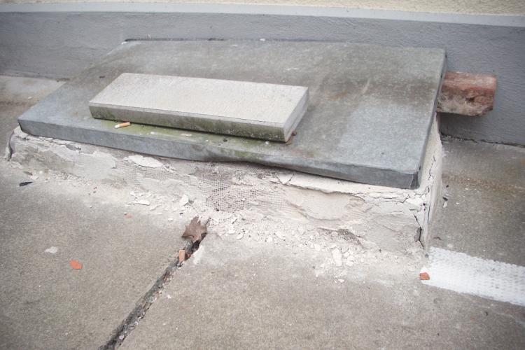

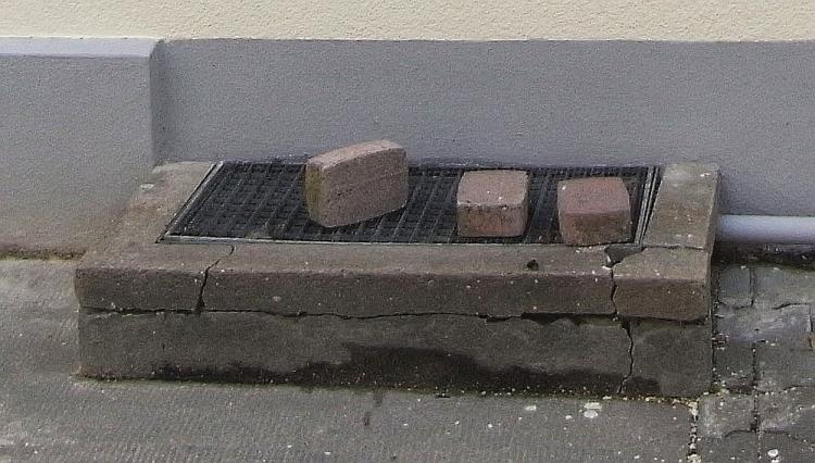

    Liebe Experten,
    bei meinem Haus (Bj. Erdgeschoß ca. 1920) waren über die Jahre die Umfassungen der 4 Oberlichter des Kellers bröckelig geworden. Es waren Risse vorhanden, teilweise fehlten auch einige Stellen.
    Der Keller des Hauses ist rel. feucht (Sandstein), die Oberlicht-Einfassungen sind meiner Einschätzung nach alter Beton.
    Letzten Sommer habe ich nun mit isdochegal REPRATURMÖRTEL AUSSEN die Risse in den Einfassungen gefüllt, fehlende Stellen ersetzt und versucht, alles einigermaßen ansehnlich zu gestalten. Um neue Risse etc. zu verhindern, hatte der isdochegal -Berater die Verwendung eines Armiergitters empfohlen.
    Die Oberlichter sahen bis Ende des Winters ganz passabel aus, aber in den letzten Wochen fliegt alles auseinander.
    Bin ziemlicher Laie, völlig ratlos, wo der Fehler lag/liegt und für Expertenrat sehr dankbar.

    Tja isdochegal hat Umsatz gehabt und alles andere war egal.
    Alles abstemmen, neu aufmauern, neuen Kranz betonieren, mit geeignetem Putz putzen und es hält ein paar Jährchen.
    Und nie wieder bei isdochegal einkaufen
