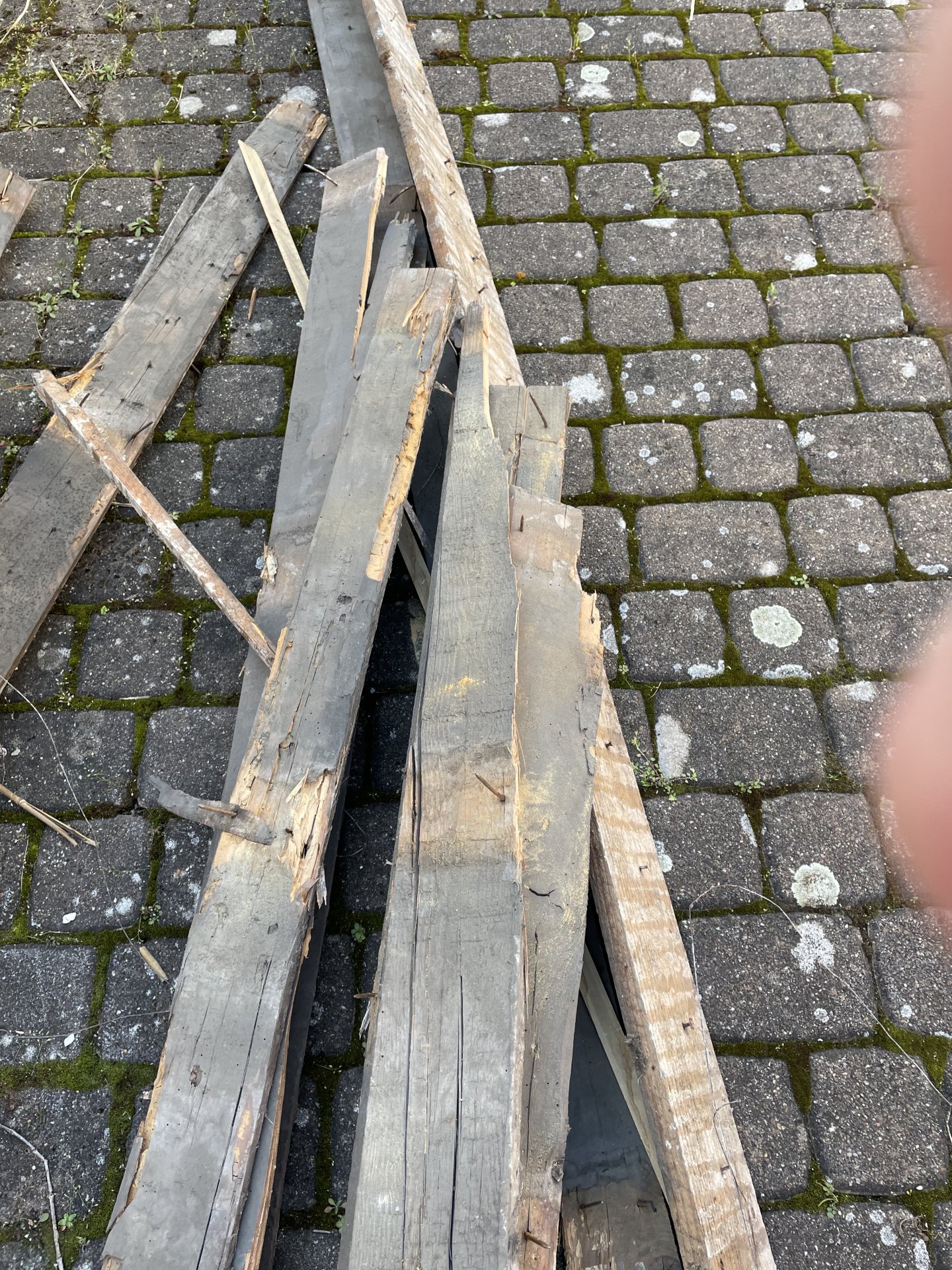

    sind gerade dabei einen altbau aus 1901 zu sanieren.
    in 2 zimmern habe ich die dachschrägen aufhemacht - schilfdecke/putz ab und dann die lattung welche auf den balken liegt (1. og, noch untern dachboden)
    Gedanke war, da eine dämmung einzubauen. Nun beim abmachen der lattung welche auf den dachbalken aufgenagelt war, musste ich feststellen dass die latten total durch waren - ich vermute das muss entweder holzbock/holzwurm oder ein pilz sein? Das holz der latten zerfällt einfach zu staub teilweise
    die balken an sich die darunter liegen, sind auch auf der oberfläche leicht porös. Kann ein experte hier einschätzen um was es sich handelt? Sollte ich ein sachverständigen zu rate holen der sich das gesamte gebälk ansieht?

    Wenn die Viecher am Gebälk waren merkst das schnell. Nimm einen Schraubenzieher und Kratz robust an den Balken, stochere daran herum, usw… Wenn dir das vorkommt wie normales Holz, dann ist Entwarnung. Wenn die Würmer dran waren und wirklich Schaden angerichtet haben, dann kommen dir Massen von Sägemehl, Holzstückchen und ganzen Brocken entgegen, merkst dann schon.

    Ist eindeutig der Holzwurm.
    Wir haben früher im Falle von angegriffenen Sparren die so lange abgebeilt, bis noch gesundes Material anstand. Danach wurde gemessen und entschieden, ob noch ausreichend tragfähig oder Austausch notwendig war.

    Danke für die schnellen Antworten! Werde das noch mit einem experten vor ort begutachten.
    Mir ist bewusst dass es von haus zu haus unterschiedlich ist, aber mit welchem preis sollte man grob rechnen, sollte ein balken getauscht werden müssen. Noch ist es relativ un problematisch da man theorethisch überall dran kommen kann ohne rücksicht zu nehmen, da kernsanierung

    Das kann man so nicht sagen, zwei Zimmerleute und etwas Holz, da zahlst für jeden Tag den die da sind über 1000€ Brutto...

    Also balken sind wohl in ordnung war mit einem experten ausm bekanntenkreis auf kurzem wege vor ort. Hat auf jeden balken mim hammer ordentlich draufgezimmert , schraubenzieher geht auch max 0,5 cm rein ist wohl nur oberflächlich an den balken. Soll trotzdem bevor dämmung und gk drauf kommt eingesprüht werden
