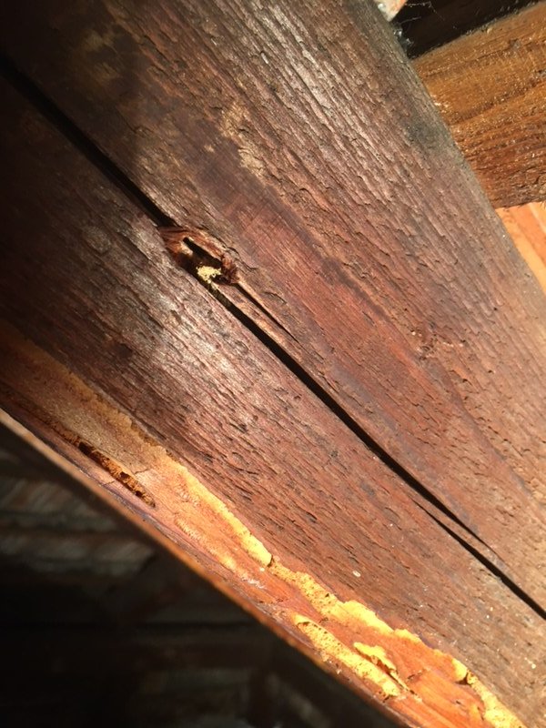

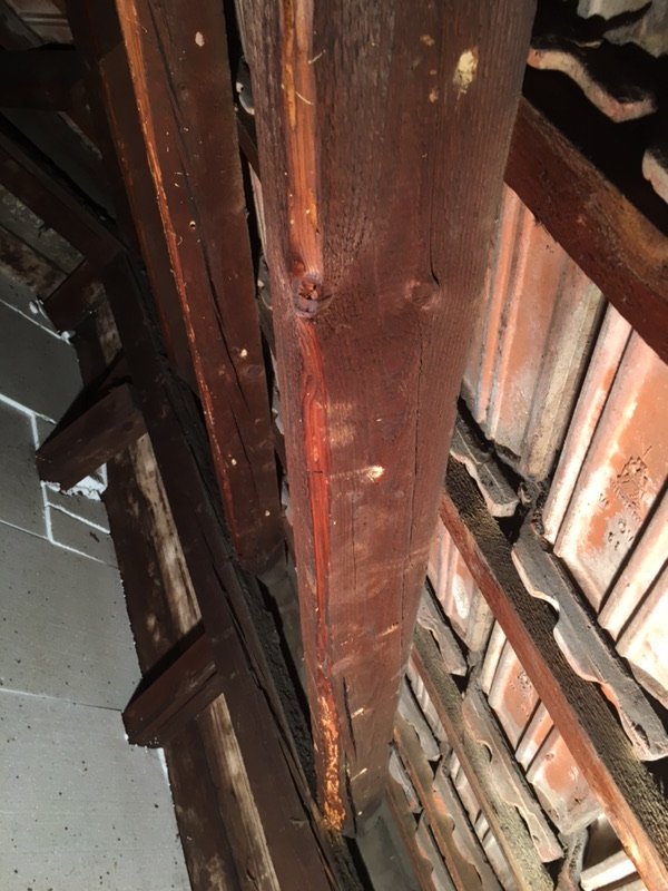

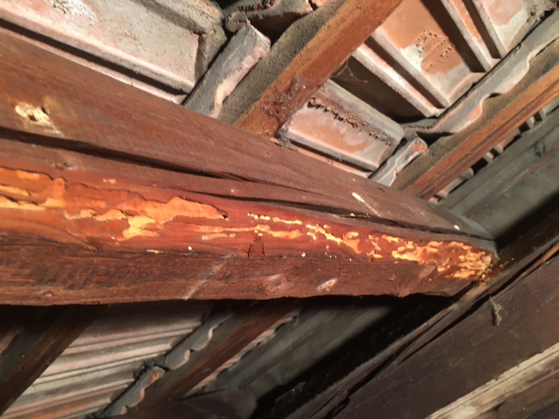

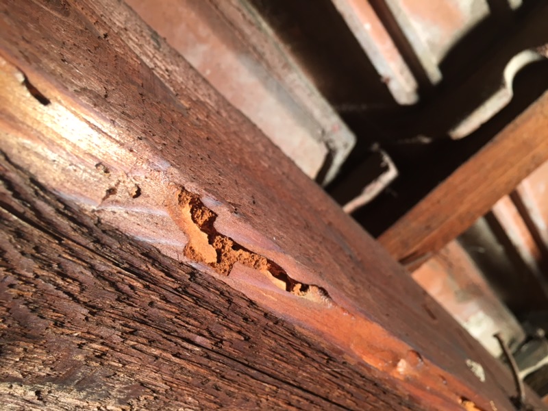

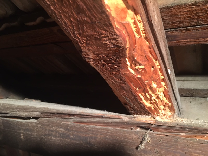

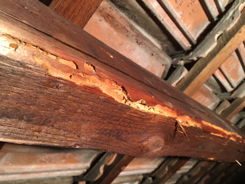

    wir wollen eventuell ein Haus kaufen. Bauhjahr 1900, einziger Manko, im Dachstuhl sind einige wenige Sparren von Schädlingen befallen und oder waren es.
    Die Sparren scheinen stabil zu sein und der Befall war nur äußerlich.
    Meine Fragen zu den Fotos:
    1. Ist der Schädling noch im Holz?
    2. Teilweise sind kleine Löcher im Holz, kommen diese von Wespen oder Wildbienen?
    3. Was kann gegen die Schädlinge unternommen werden, oder müsste hier einige Sparren gewechselt werden?
    Vielen Dank und Grüße

    ich möchte die gute Stimmung nicht schmälern. Die Bilder zeigen Befallspuren vom Hausbock. Die Larven fressen sich bis zu 7 Jahren durch das Holz und schlüpfen dann irgenwann ins freie. Die Larven sieht man nicht, auch kann man anhand vom Holzmehl keine wirklichen Rückschlüsse auf den Befall ziehen, da die Larven eben unterhalb der Oberfläche aktiv sind.
    Ich würde erstmal einen spitzen Hammer nehmen und mit der Spitze kräftig in das Holz schlagen. So wie das Holz aussieht wird man mühelos große Stücken lösen können. Hier muß durch einen echten Fachmann das Ausmaß festgestellt werden. Wir haben bei vielen Häusern mit sehr starkem Befall zu tun gehabt. Oft bleibt nur die äußere Hülle stehen und der Kern, innen alles Hohl.
    Ich drücke die Daumen das sich bei Ihnen der Befall in Grenzen hält. Eine Vorbeugende und bekämpfende Holzschutzmaßnahme sollte umgehend von einem Fachbetrieb durchgeführt werden. Hausbock ist in einigen Bundesländern Meldepflichtig.
    Selber mit Gift zu hantieren wird nichts. Die zugelassenen und auch wirksamen mittel werden nur an Fachbetriebe verkauft. Oberflächenbehandlung erfolgt nach der eigentlichen Bekämpfung.
    Heißluft tötet die Larven zwar ab, abbeilen sollte man das schadhafte Holz trotzdem um zu sehen wo verstäkungen angebracht werden müssen.
    Ein Gutachter aus dem Bereich Holz- und Bautenschutz wäre hier ihr Ansprechpartner und der kostet nicht die Welt
