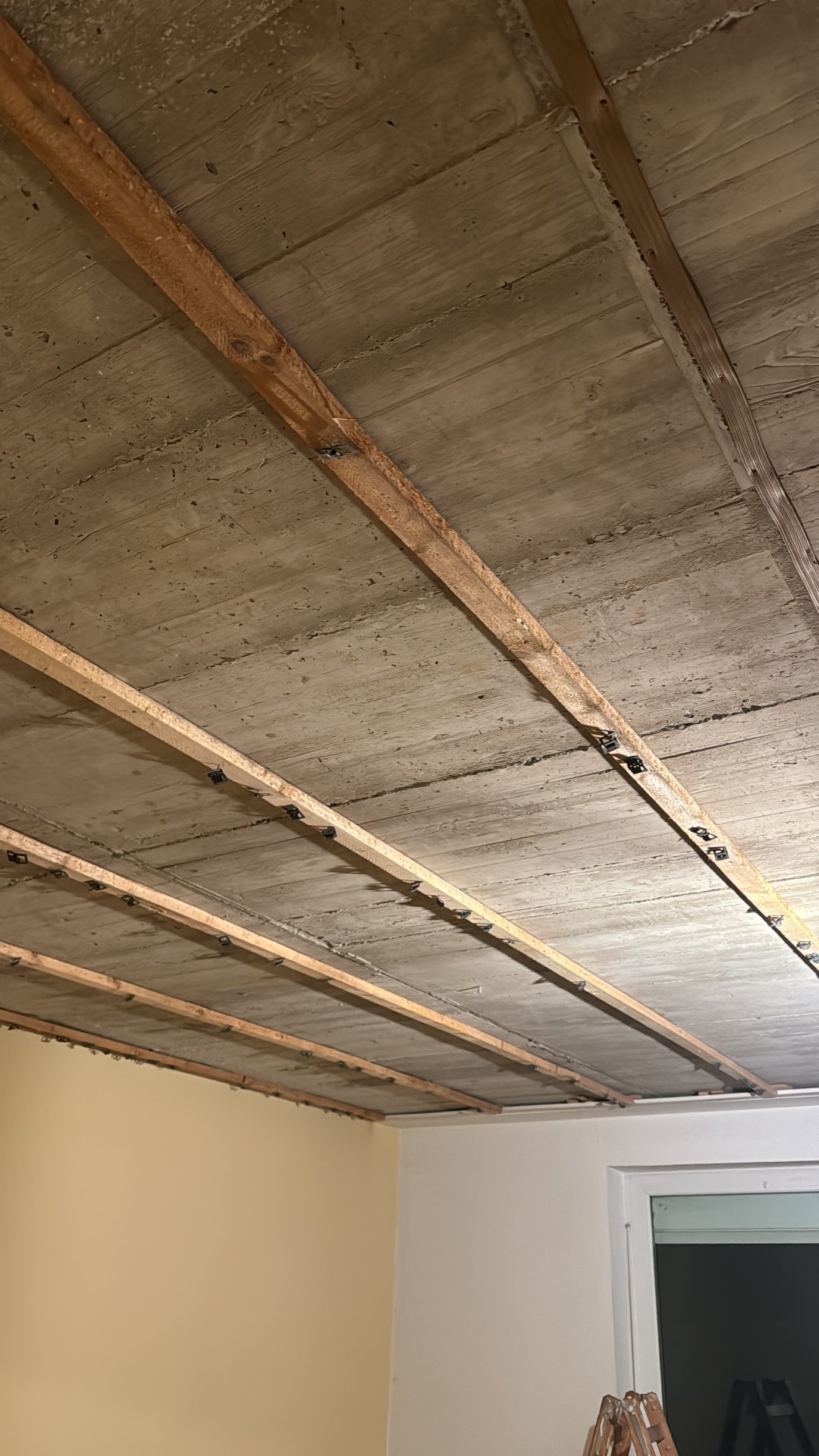

    Moin,
    wir haben ein Haus gekauft und die ersten Arbeiten fangen an – in zwei Bereichen war eine alte Holzpaneelen Decke, nun wurde mir gesagt direkt Verspachteln wäre nicht gut und die alte Lattung könnte ich nicht für Rigips nutzen. Schade, die ist schön stabil.
    Was wäre besser? Neue Lattung und Rigips oder kann ich auch direkt, mit Fertigputz, das Ganze verputzen? Sollte ich die Decke vorher einmal schleifen?

    Wie sind die Latten befestigt?
    Wie dick sind die?
    Wie ist der Abstand der Lattung?
    Verputzen geht immer, die Decke müsste allerdings mit Betokontakt vorbehandelt werden,
    ich denke mal, dass du Verputzlaie bist, dann würde ich die Finger davon lassen....

    bin Laie, doch auch hungrig wissen und Co. aufzubauen / viel selbst zu machen.
    Fahre heute hin und messe einmal die Dicke und Abstände, nach meinem Gefühl waren sie ca. 3-4 cm dick. Sie sind in der Betondecke verschraubt. Richtig schön Stabil.

    seh ich ein, aber eine Decke zu verputzen ist eine ganz andere Hausnummer, als eine Wand
    Schau mal genau, ob die Lattung geschraubt oder evtl. genagelt ist und halt mal eine Wasserwaage dran,
    in Längs- und Querrichtung,
    die längste die du hast

    Also sie ist 100 % verschraubt, mach nach her mal fix 1 zwei Fotos.

    Latten runter, Metallabhänger ran (Heco Multi Monti Betonschrauben sind dafür prima), Metallkonstruktion (mit Laser ausgerichtet), Rigips.
    Und vor Rigips natürlich die Stromleitungen fürs Licht verlegen.
    Wenn man dort mehrere Lichtkreise andenkt ist das deutlich komfortabler.

    Miss nach. Und wenn die Abstände passen, spricht nix dagegen, sich die Arbeit einfach zu machen und die alten Latte zu nutzen.

    Also ich war Messen, die Latten sind verschraubt in den Beton.
    So gut wie überall Wasserwagen gerade würde sagen 98-99%, echt gut gearbeitet.
    Abstand 67–69 cm ca. Höhe 3cm und 4cm breit. Kann ich Fermacell dann nicht in der Länge daran montieren und dann immer zuschneiden?

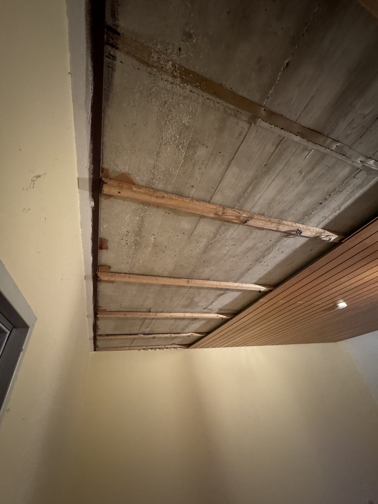

    ICH würde tatsächlich dort selbst Trockenbau anbringen. Die Höhe reicht dann sogar noch für Spots aus, wenn man möchte.

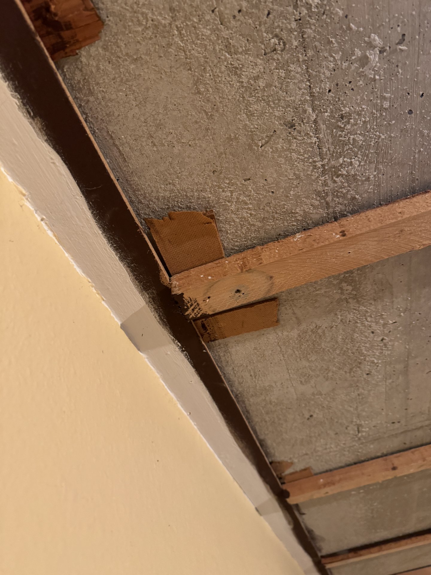

    Wie geh ich mit dem Rand um? Kann der etwas schweben, also die Platte? Lässt man da ohnehin etwas Luft? Dann mache ich Fermacell und verspachtele das.

    Warum Fermacell? Da hast du sehr viel Verschnitt, mein Favorit wäre eine 20 mm GK Platte, die ist sogar mit fliegenden Stoß verlegbar,
    An die Wand das Trennfix und die Platte 3-4 mm kürzer schneiden, anspachteln, schleifen, Trennfix bündig abschneiden,
    erste Schraube ca. 10 cm von der Wand

    1. Trennfix einmal rundherum Knauf Trenn-Fix 50 m x 65 mm | HORNBACH
    2. GK 3–4 mm Luft an der Wand lassen
    3. Erste Schraube 10 cm von der Wand, passt also mit dem vorhanden Abstand.
    4. Trennfix abschneiden
    5. Danach Rand und Fugen Spachteln
    6. ggf. nachschleifen
    Korrekt?

    Das Trennfix schneidest du am Ende ab. Quasi das Gegenstück zum Randdämmstreifen im Estrich.

    nein, erst spachteln und schleifen, dann Trennfix abschneiden!!!

    Eine Queer Lattung muss ich aber nicht Extra machen oder?

    Mit der 20 mm Platte nicht
